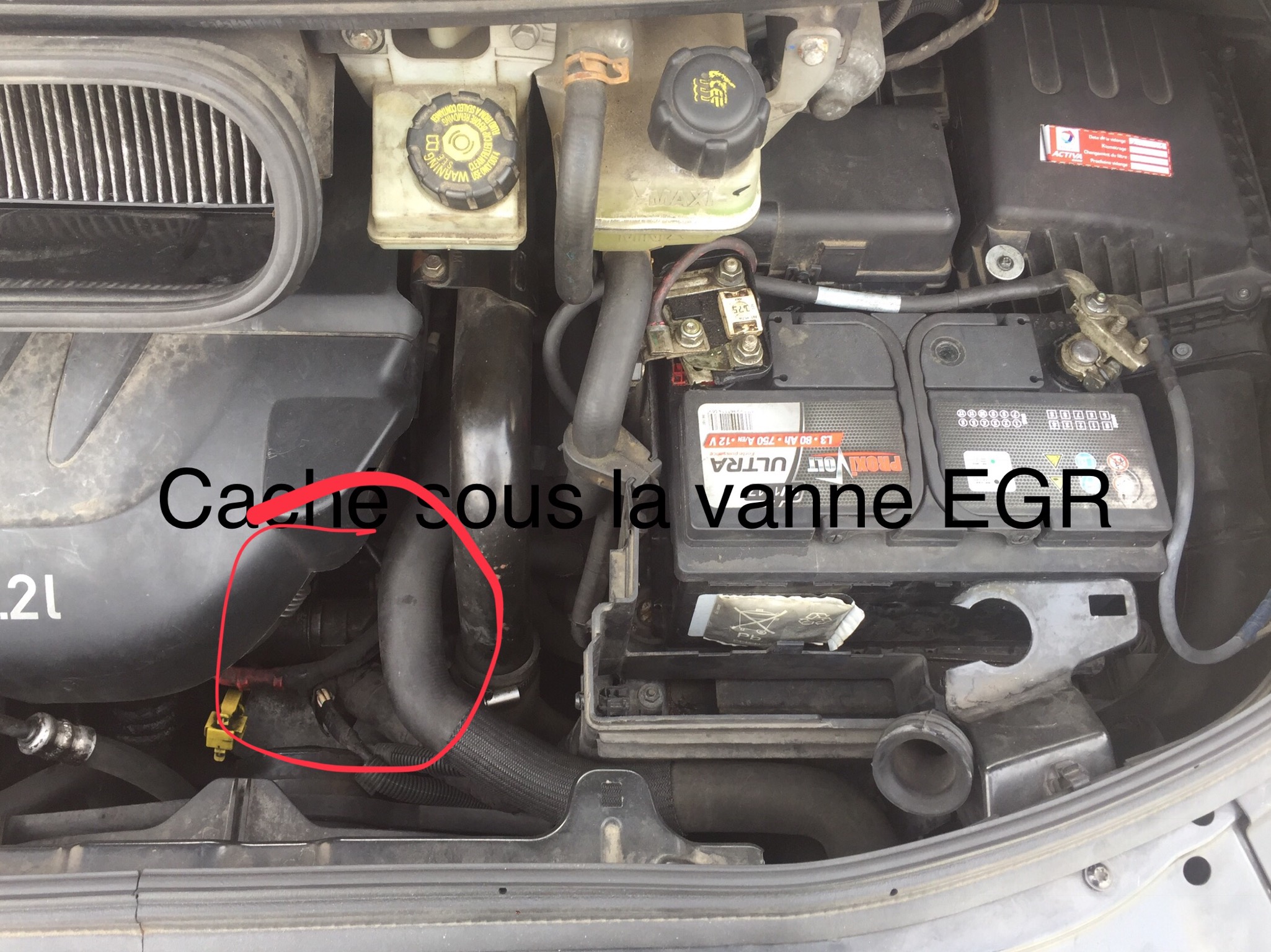

Localiser le démarreur:
Localisation
Localisation
Démarreur caché sous la vanne EGR.

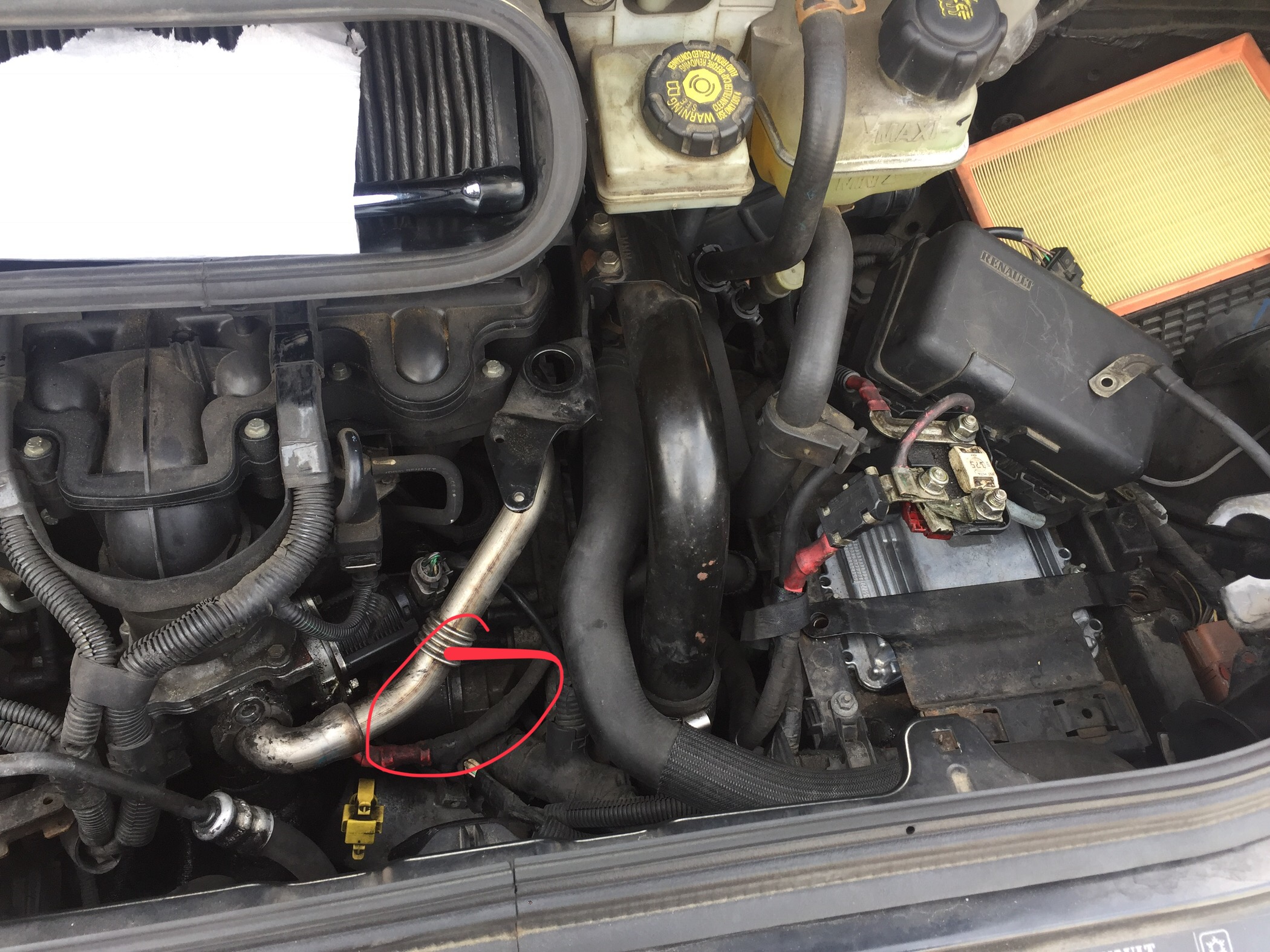

Étape 1
Étape 1
On s’attaque maintenant au cœur de la bête.
Dépose du tube des retours gaz pour la vanne EGR ( tube couleur aluminium / 4 vis douille de 10)
Dépose de la vanne EGR ( 3 vis de 10 ) profitez en pour la nettoyer essence et brosse à dents.

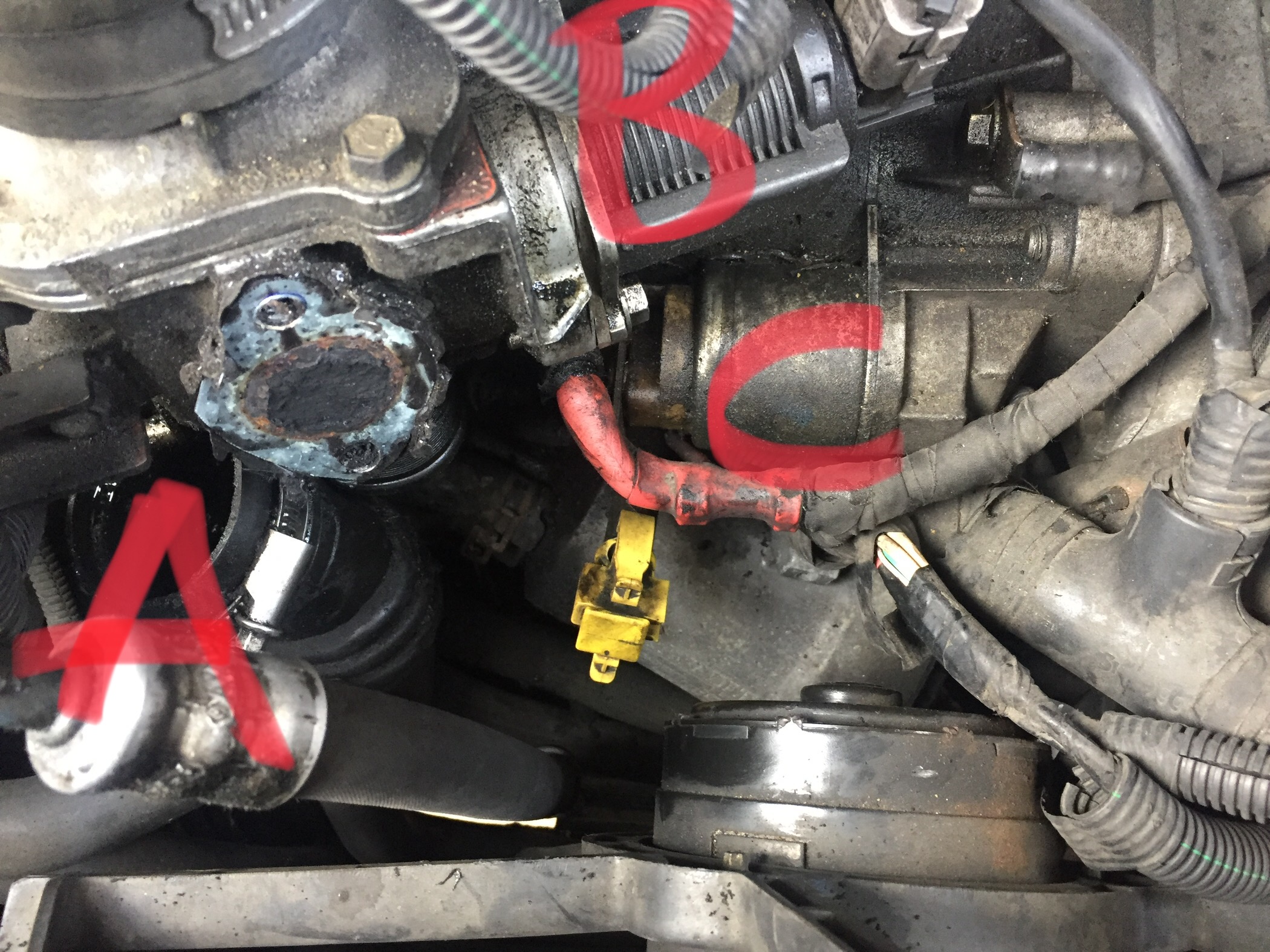

A /B/C
A /B/C
A : dégorgeoir
B : vanne EGR
C : démarreur
Déposer le dégorgeoir ( grosse durite qui est au milieu du moteur.

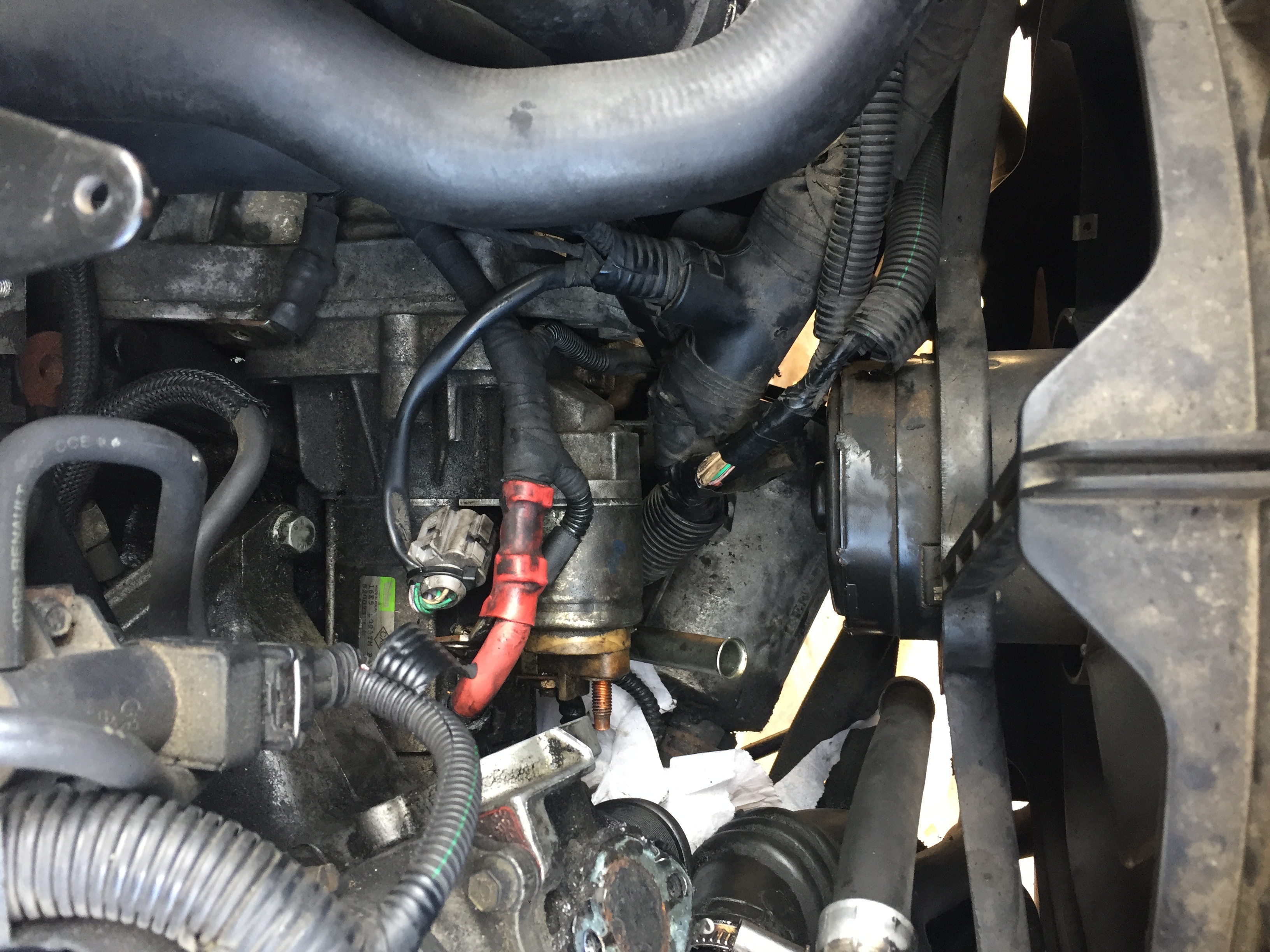

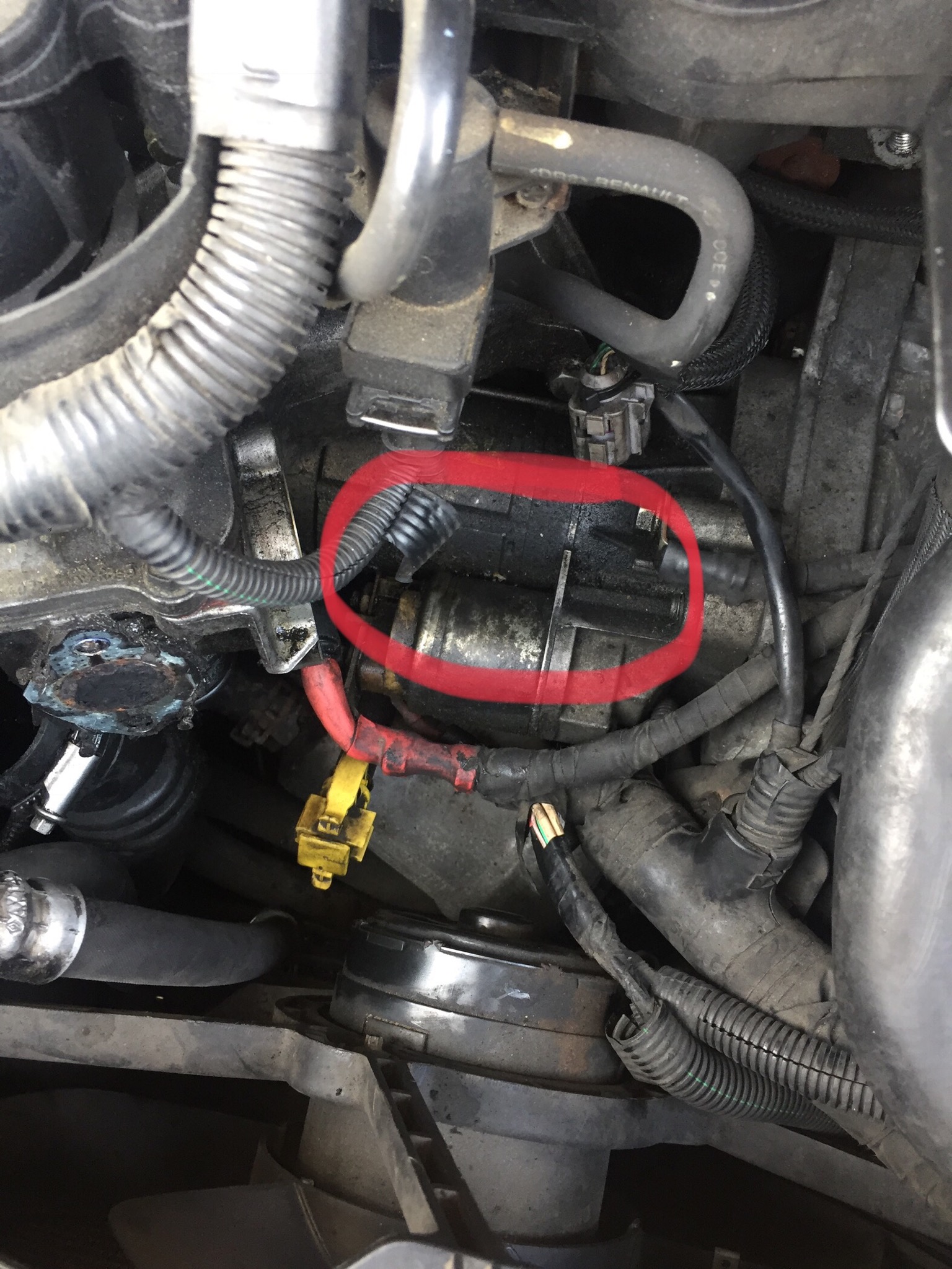

Voila vous approchez du but, mais le plus dure reste à faire.
Démarreur 1
Démarreur 1
Démarreur 2
Démarreur 2
Vous allez commencer par déconnecter la masse qui se situe sur le dessus ( cable noir , écrou de 13 accessible ) puis la tresse ( 2 câbles rouges qui sont moyennement accessibles)
Vous voici enfin face à votre démarreur et ces 3 vis de 13 difficilement accessibles.
Si comme moi c’est d’origine n’hesitez pas à mettre du dégrippant et a sortir vos cliquets et rallonges.
2 au dessus du démarreur avec une sortie de tête vers la droite milieu des durites
La dernière... celle que l’on sent mais que l’on ne voit que difficilement se trouve légèrement en dessous.
Sortie part la gauche utilisation douille de 13 + articulation + rallonge courte+ cliquet.
On verrouille le mieux possible pour ne pas foirer la tête.
Et une fois que le premier coup est donné et bien il ne reste plus qu’à dévisser petit à petit.
