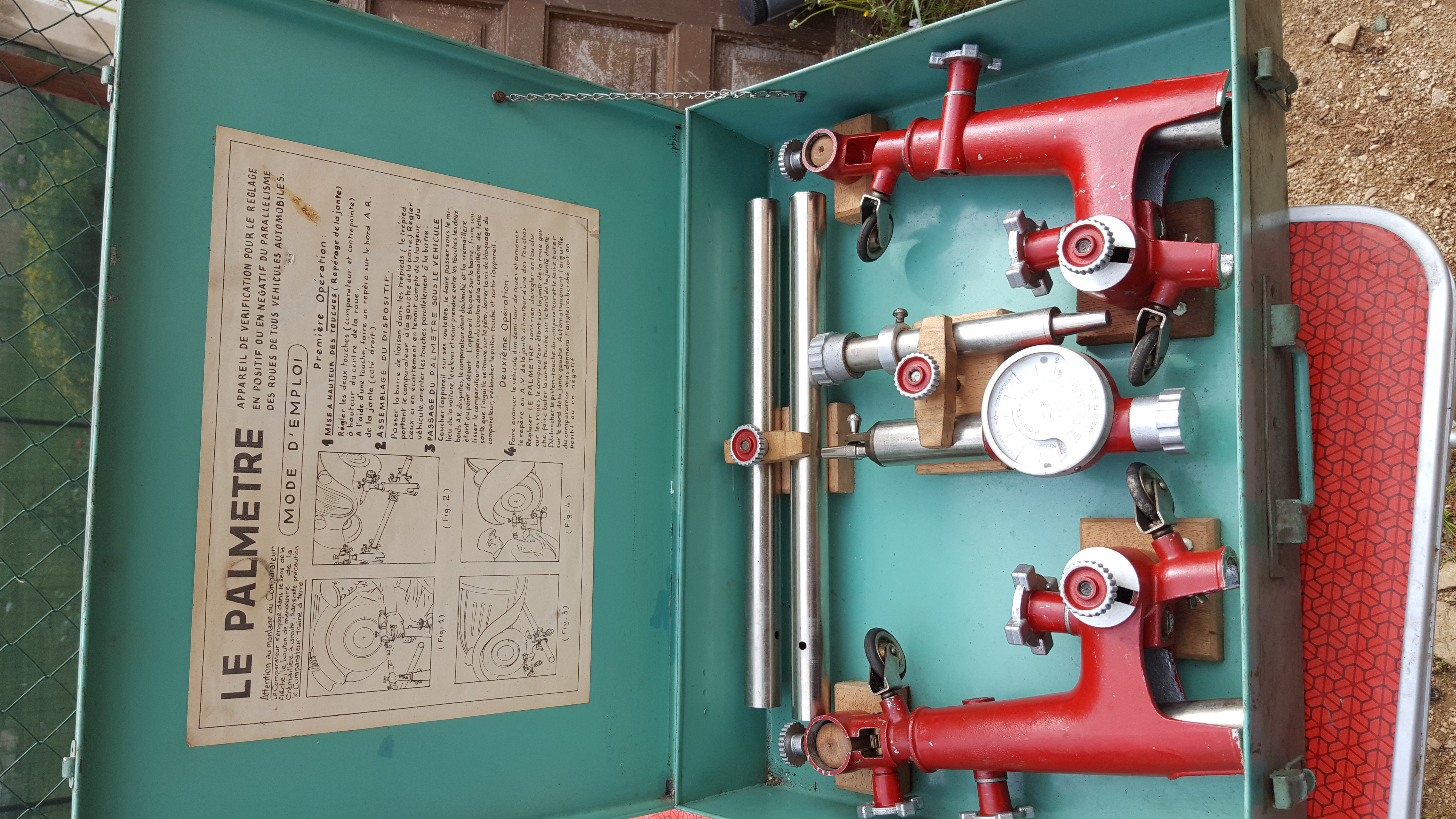

J'ai ça :
Para espace 3.pdf
(420.42 Kio) Téléchargé 115 fois
Si sa peut t'aider.

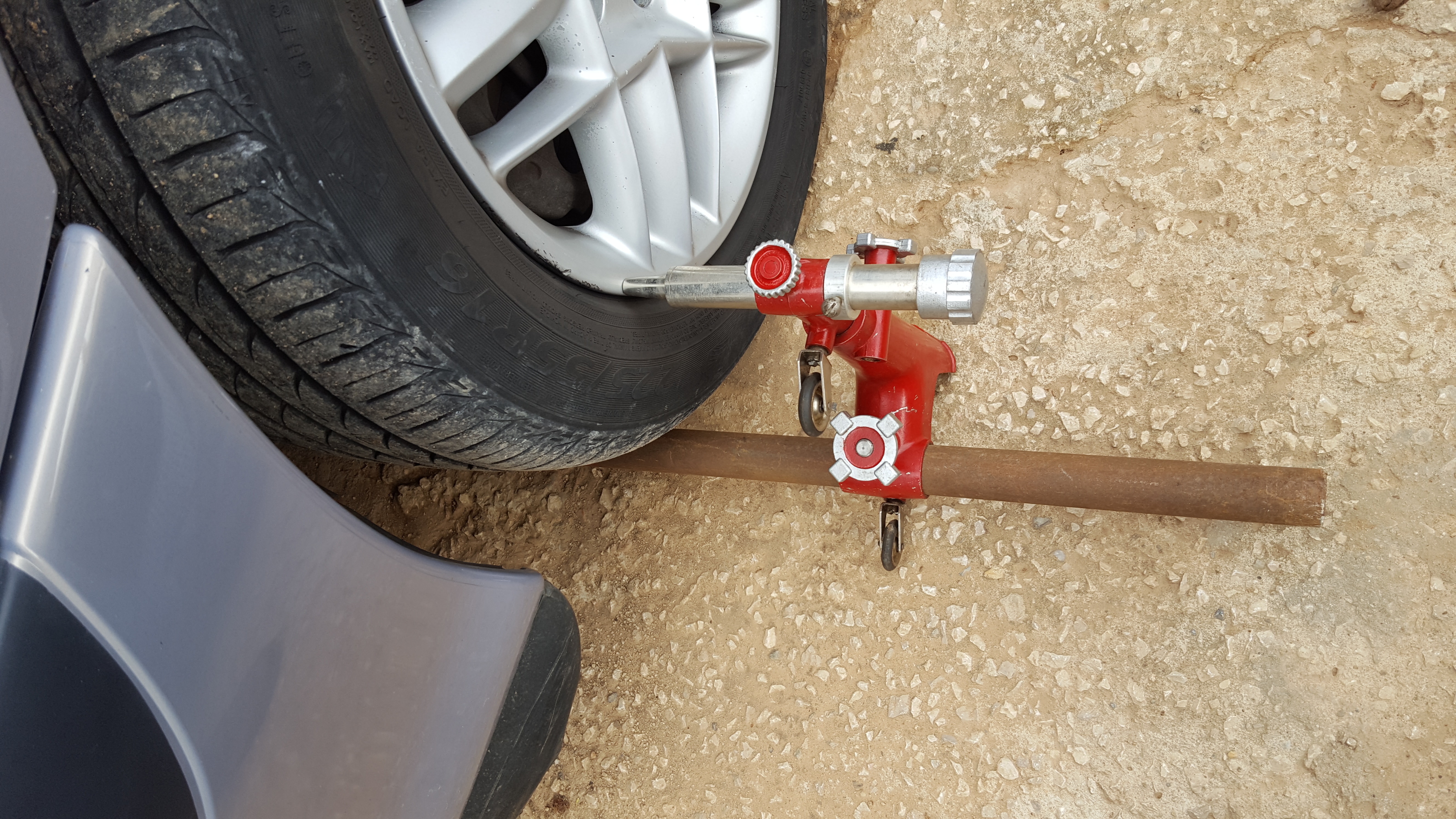

Oui 0.10° pour deux roues.
Je dois changer mes pneus 4 ans et en gros 25000 km légère usure sur l'extérieur ( c'est un long).
Mon para actuel (essai outil pour voir)
Messages : 9046
Re: 2.2 DCI G9T remise en route questions diverses
Jai un long aussi..
Cest quoi cette outil, du self made ?

grostoto a écrit : 09 août 2019, 16:17 Jai un long aussi..
Le self made j'avais commencé a me faire une sorte de U70 mais j'ai trouvé ça sur LBC :mrgreen:
J'aime bien les vieux outils, sais pas de quand sa date mais facile d'utilisation.
Messages : 2051
Localisation : Toulon
Message non lu par SAHRO »
L'autre coté

superbe appareil, bravo !!
j'ai déjà un trackrite gunson, je pense que je vais me rajouter le trackace (toujours chez gunson).
le trackrite est bien, mais pas assez précis.
