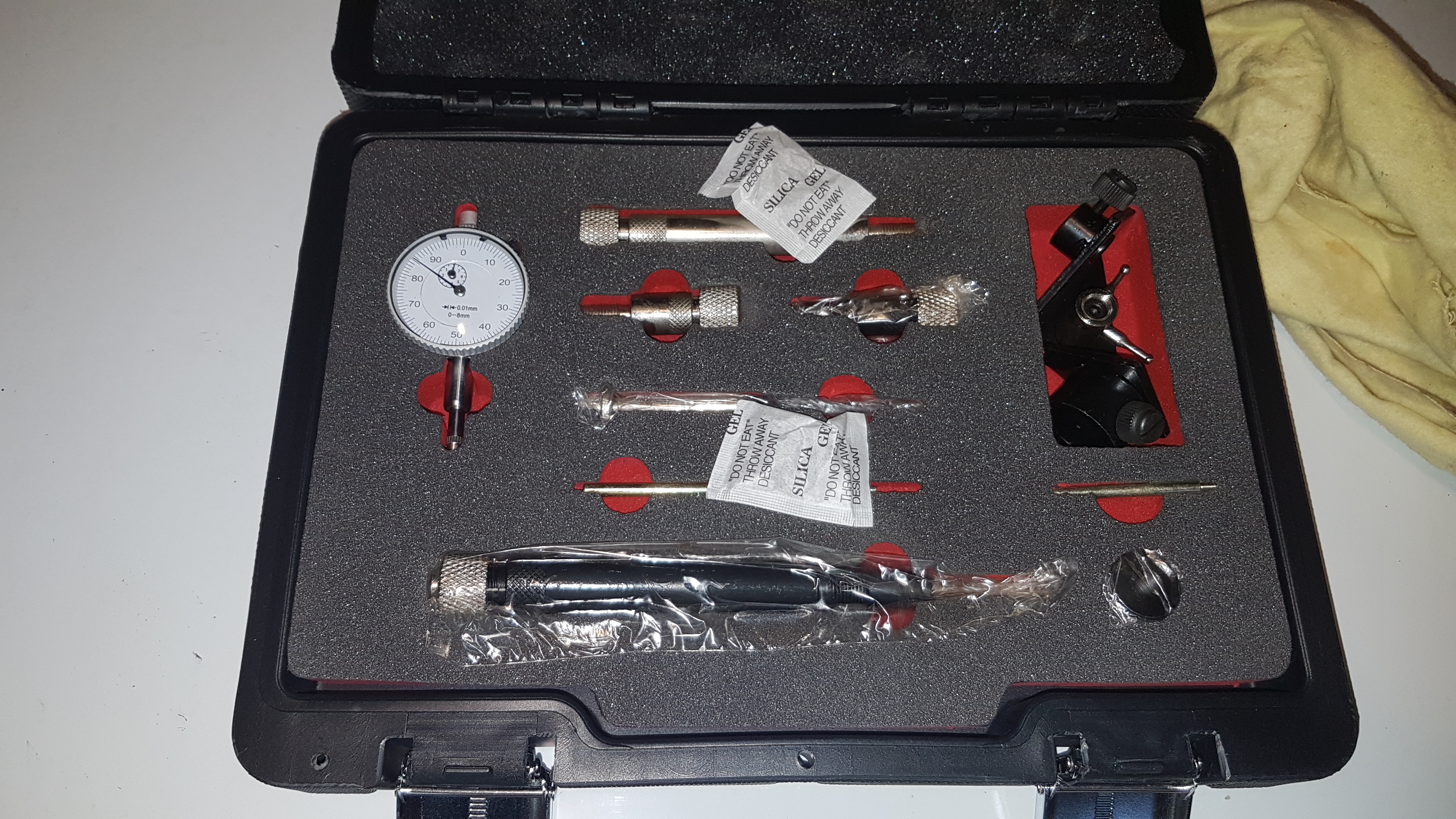

- Messages : 8840
Re: pas d acceleration apres changement de pompe injection
Re: ça veut dire monter le comparateur au cul, et regler la poulie a la valeur constructeur.
Comprendo ?
Comprendo ?

- Messages : 7112
le comparateur
