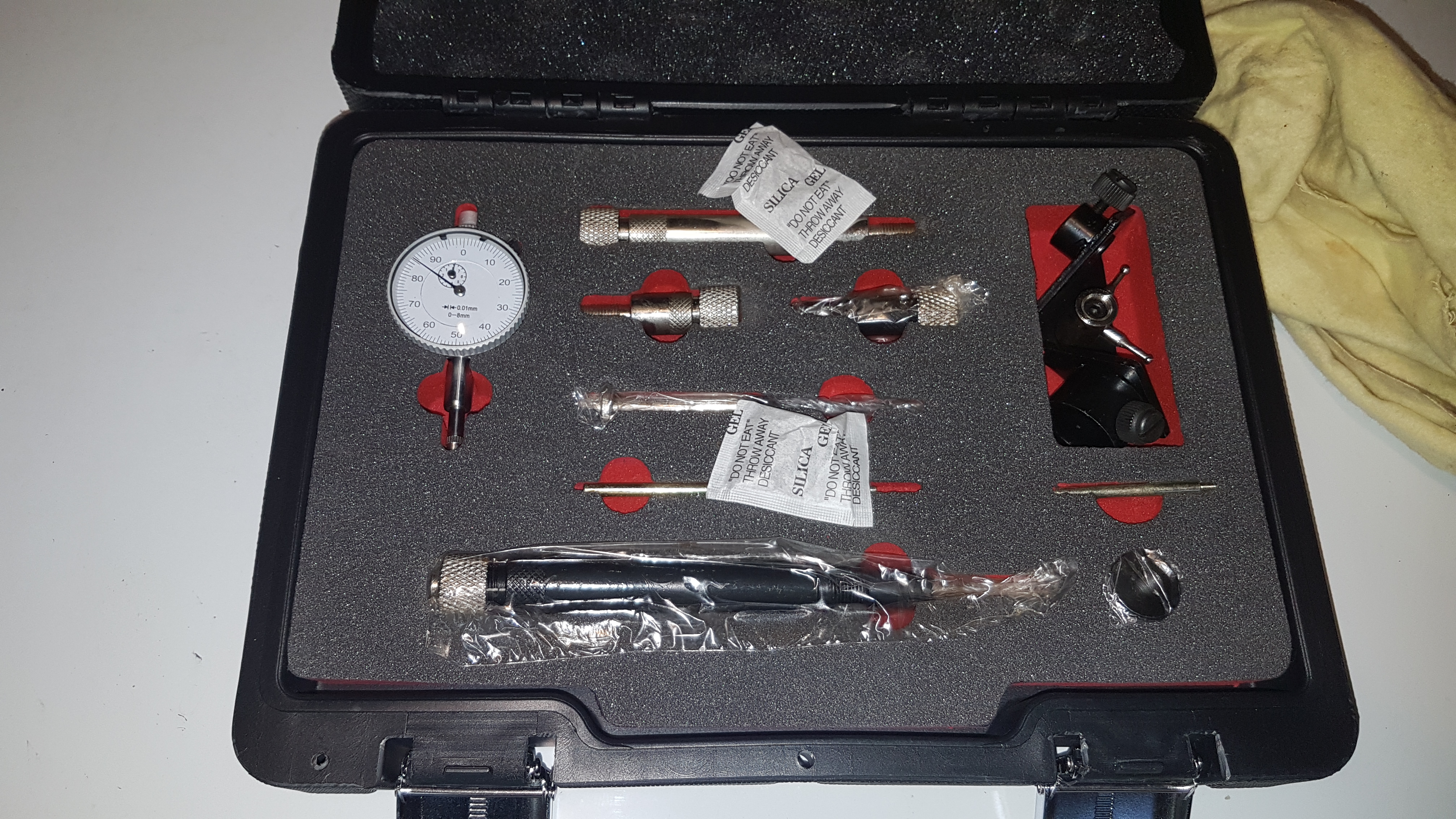

Messages : 7111
Re: pas d acceleration apres changement de pompe injection
le comparateur
