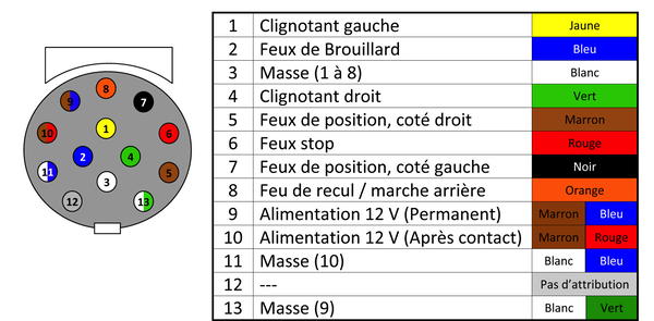

merci de ta reponse car j ai un soucie quand je branche mes fils les 2 gros fils rouge son bien des plus et le gros noir un moin car quand j ai acheté ma nouvelle prise il y avait un schemas de branchement j ai fais le meme mais sa ne fonctionne pas.
Messages : 20457
Re: branchement d une prise caravane
Pas plus difficile que ça.
1 mn de recherche et hop ! :wink:

bonjours de ta reponse,sauf que moi j ai pas les meme couleur
voila mes couleurs
2 gros fils rouge, 1 gros fils noir, 2 petit fils bleu, un petit jaune, un petit vert, un petit noir,un petit marron, un petit orange,un petit blanc,
EAime a écrit : 28 sept. 2019, 18:55 Pas plus difficile que ça.
Il n'est pas complet ce schéma, Eric, il te manque les 2 plus et leurs masses !
Messages : 20457
Et m***** !
Pas vu !! :? :?
Shame on me, et méa culpa !! :(
