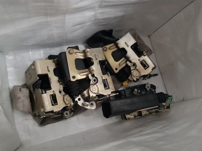

Salut tout le monde,
Je ne vous avais pas partagé les photos de la bête à son retour de fourrière, en voici quelques unes, suivies des réparations (toujours en cours à ce jour). Comme j'en ai pas mal, ça se fera donc en plusieurs fois. Voici rapidement l'étendue des dégats:
Le plus pénible, c'était ça: coupure du faisceau allant à la commande d'essuie glace (parce qu'il y a 4 fils oranges qui y vont et qu'il faudra savoir lequel correspond à quoi :roll: )
Ils ont ouvert la voiture de ce côté:
Donc pour éviter de tenter à nouveau des voleurs, j'ai voulu reboucher ça vite fait:
En cours de séchage:
Et une fois fini:
J'ai bien entendu été assez surpris de la facilité de manipulation de mastic sur de la fibre comme ça! J'espère aussi que ma réparation tiendra dans le temps. Comme le barillet fonctionnait encore très bien, je l'ai gardé, et le remettrai bien entendu. A propos de barillet, voilà venu le tour du Neiman. Avec ce que j'avais en stock (c'est à dire que des Neiman de Super 5, qui n'ont évidemment pas le même système de blocage de colonne de direction), on va s'en refaire un. Et mieux même, je vais en refaire un qui fonctionne avec ma clé d'origine 8) Petite comparaison:
La greffe a parfaitement pris (heureusement que le système de blocage de direction de l'Espace était encore entier et fonctionnel, tout comme la colonne de direction!)
Bien content d'avoir pu regoupiller mon Neiman, le voilà de nouveau un peu plus sécurisé et revenu proche de son état d'origine :mrgreen: La suite dans le post suivant.

Bon et sinon, quelques travaux ces derniers temps. J'ai récupéré un lot de serrures complètes sur le donneur tarnais, ce qui m'a permis de les nettoyer à fond (et de faciliter le travail des moteurs de centralisation), et de les changer directement dans la rue sans avoir la crainte de laisser la voiture ouverte (et sans avoir à aller faire ça chez mes parents pour profiter de leur garage). Nettoyage aux ultrasons puis à l'essence avant une bonne lubrification à sec (pour éviter de favoriser le collage de la poussière trop rapidement):
