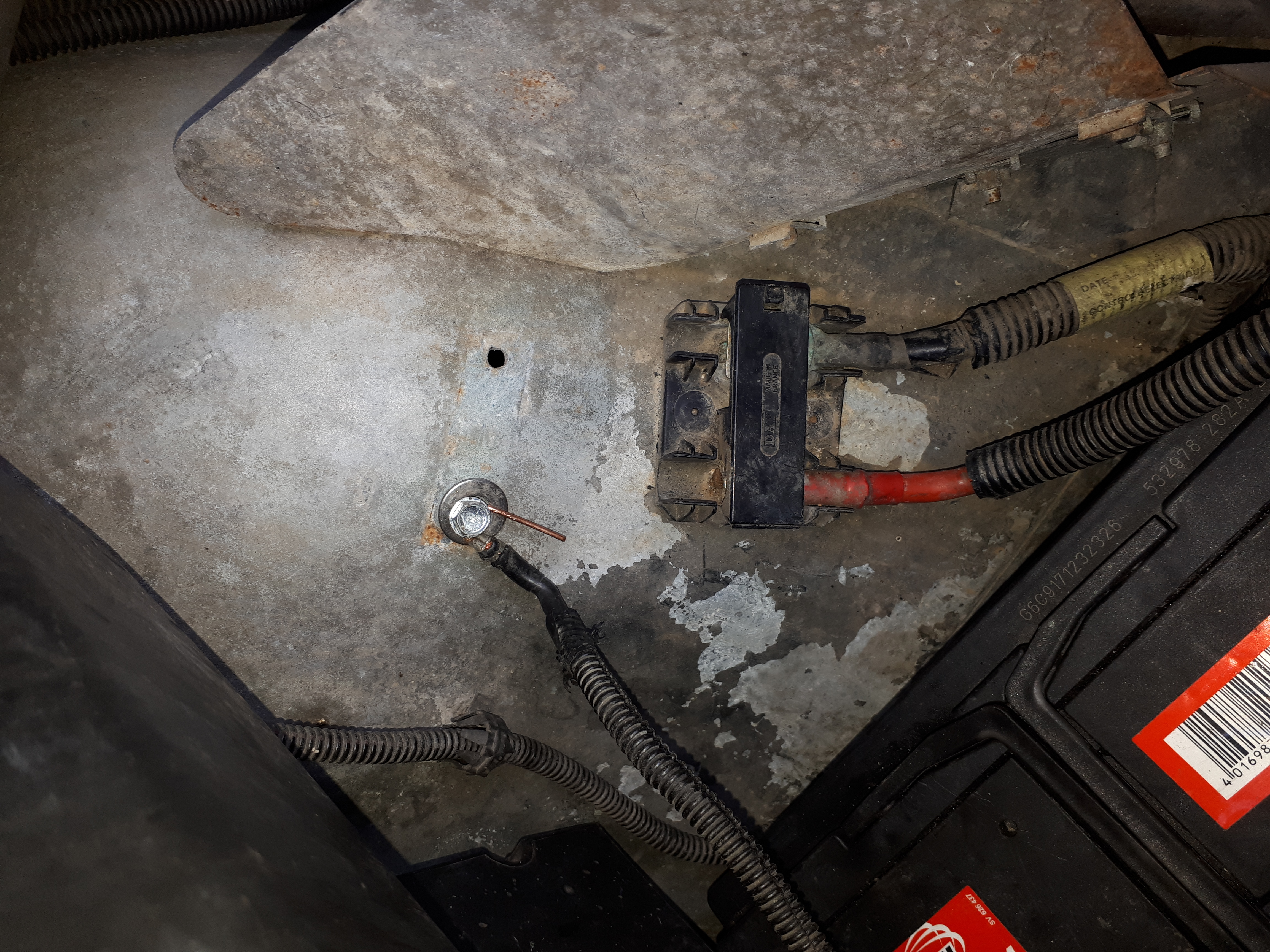

Bonjour à tous.
Jai réussi à redémarrer l'espace ouf.... ce n était finalement pas un souci de batterie. Il y a un fil noir issu du câble de masse que j'ai relié à la coque et vroomm!
Par contre il me perturbe ce fil. Est un branchement normal?
Par contre, il tourne comme une patate. Quand on accélére franchement il cale.... j'ai mis une vidéo sur la page Facebook... la pompe à essence, le filtre à essence et les bougies sont neuves.
Avant la vidange et le changement de batterie, je n ai pas eu le souci. Est ce lié à la fameuse masse?

mets des leds à la place de des ampoules, c'est plus joli et ça consomme bcp moins...
pour ta ratatouille...delco et tete de delco
j'ai tout commandé sur autopièces 24 en allemagne

Tu as changé les bougies, vérifies que tu as bien rebranché les fils de bougies dans le bon ordre

Bonsoir à tous.
Apte à investigations, je pense avoir trouvé les causes par .... hasard :
- le.fameux fil noir en photo plus haut : si mal fixe,.j'ai des ratés
- le raccordement de la pompe à essence fuit et pas qu un peu. Je vais aller chercher de la durite demain pour le refaire.
Croisons les doigts.
Bonne soirée à tous!

En fait, je partais pour démonter tout l'allumage quand soudain, j'ai vu une méga fuite d'essence (dans le garage, miam !).
Pour le fil, j'ai fait joujou. Je vais le laisser branché sur la caisse et pas sur la batterie car j'ai l'impression que ça fonctionne mieux.
Bonne journée !
