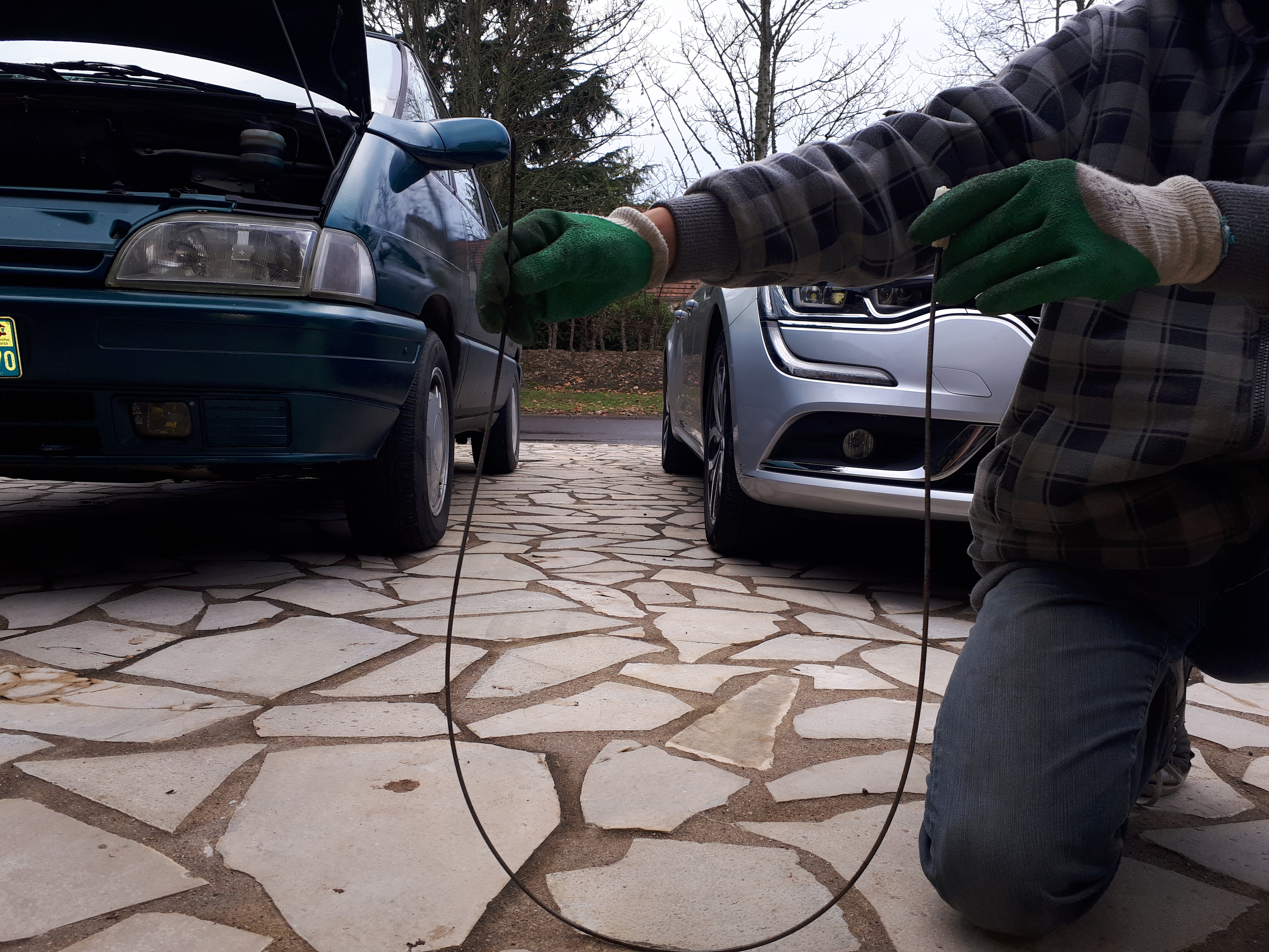

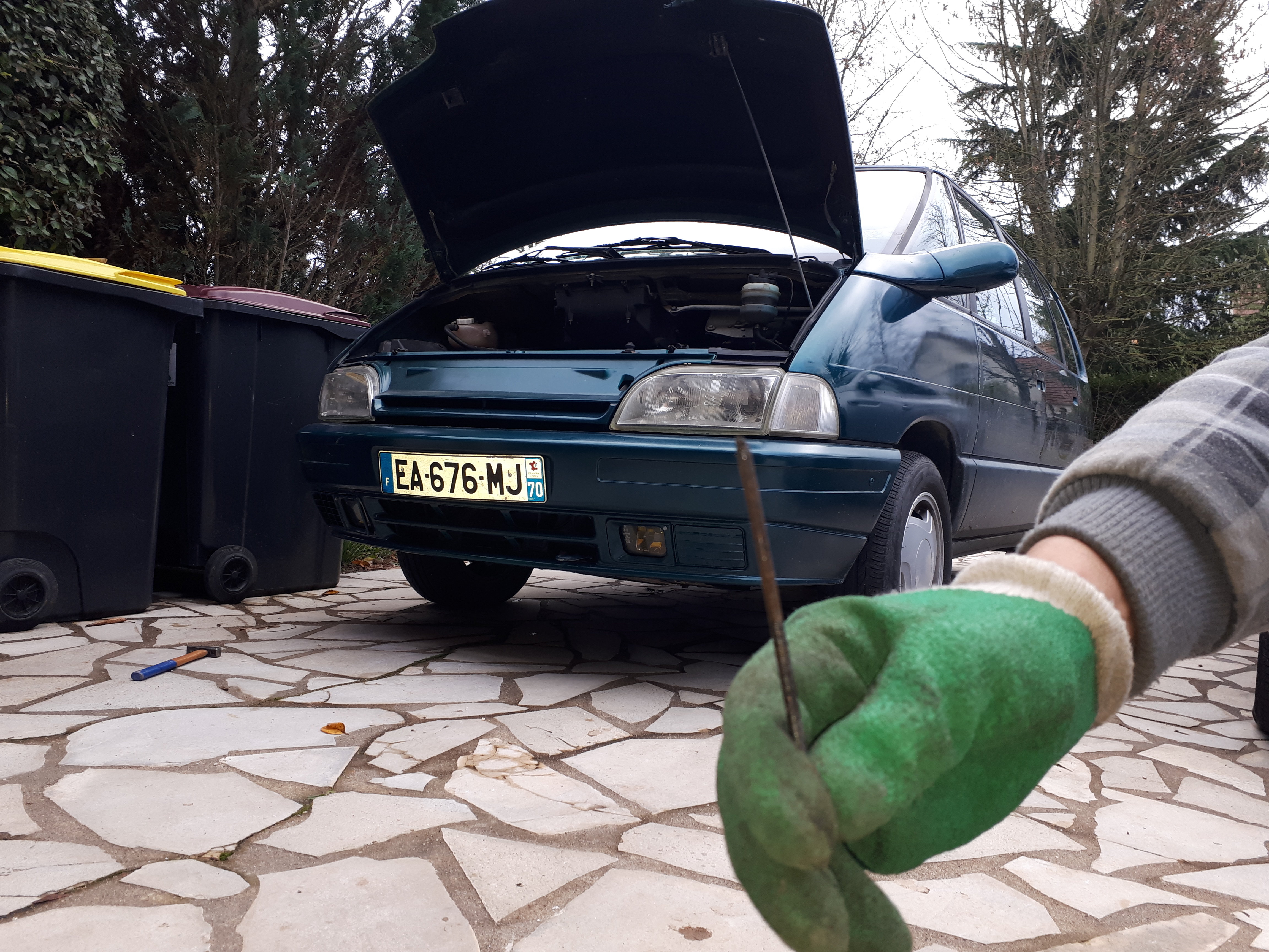

J'ai aussi regarder du côté du compteur de vitesse inopérant.
J'ai sorti le câble de la gaine car cassé...
Mais par contre,.il faut aussi déconnecter le câble de la boîte?

Oui, il faut aussi le débrancher du côté boite, car il me semble que c'est un ensemble complet.
Tu as pu retirer le compteur du TDB ?

Oui, j'ai réussi à retirer le compteur sans difficultés et ôter le cable de vitesse derrière sans souci non plus.
Yann m'a donné de la DOC mais rien de mentionné sur la prise sur la boite et je ne trouve rien sur le net.

Sur la boite, une agrafe pincée à retirer, et tu tires le tout

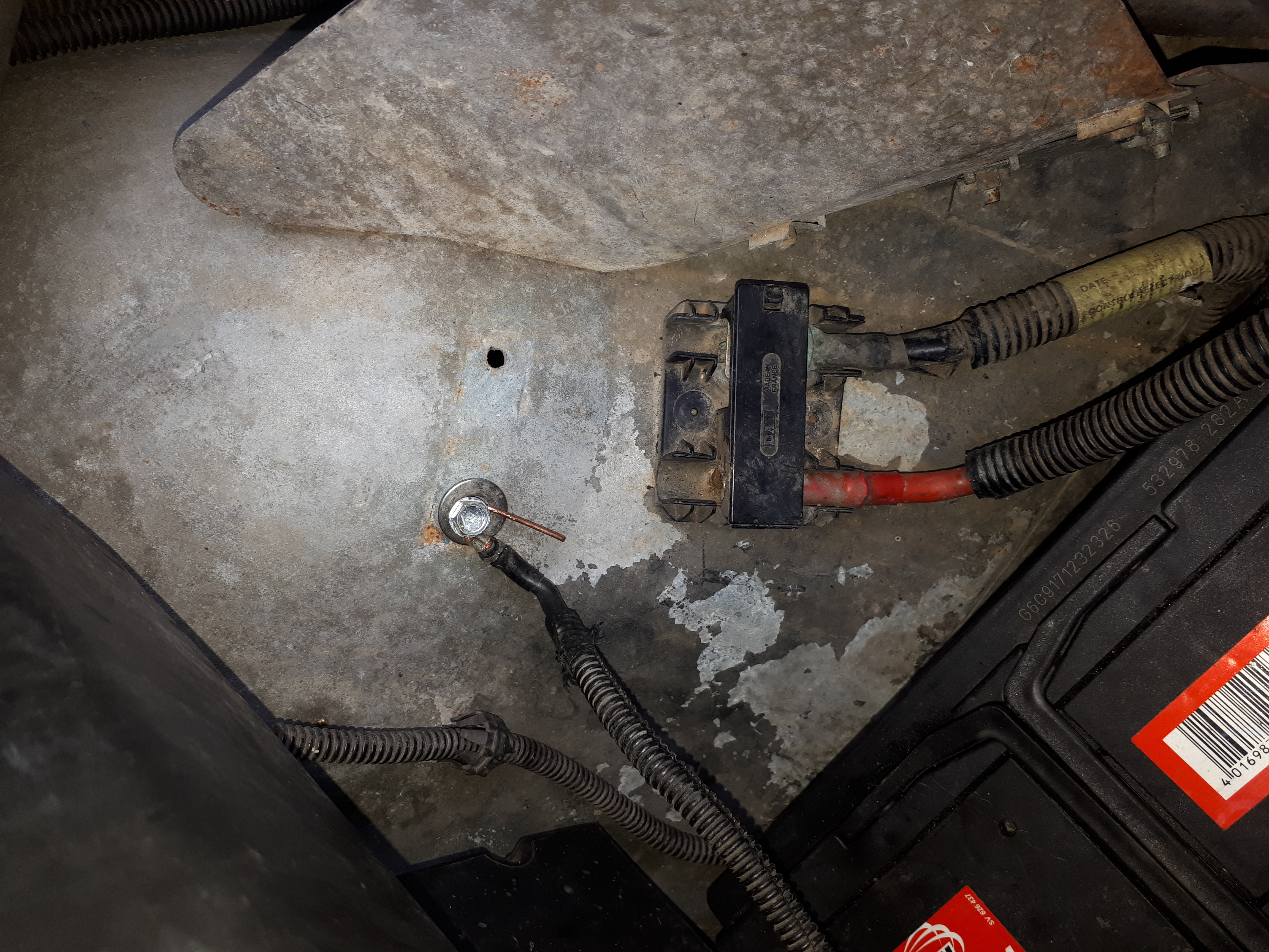

Bonjour à tous.
Jai réussi à redémarrer l'espace ouf.... ce n était finalement pas un souci de batterie. Il y a un fil noir issu du câble de masse que j'ai relié à la coque et vroomm!
Par contre il me perturbe ce fil. Est un branchement normal?
Par contre, il tourne comme une patate. Quand on accélére franchement il cale.... j'ai mis une vidéo sur la page Facebook... la pompe à essence, le filtre à essence et les bougies sont neuves.
Avant la vidange et le changement de batterie, je n ai pas eu le souci. Est ce lié à la fameuse masse?

Hello GeorgesGeorgesetcie a écrit : 01 déc. 2019, 17:40 Bonjour à tous.

mets des leds à la place de des ampoules, c'est plus joli et ça consomme bcp moins...
pour ta ratatouille...delco et tete de delco

Tu as changé les bougies, vérifies que tu as bien rebranché les fils de bougies dans le bon ordre

Apte à investigations, je pense avoir trouvé les causes par .... hasard :
- le.fameux fil noir en photo plus haut : si mal fixe,.j'ai des ratés
- le raccordement de la pompe à essence fuit et pas qu un peu. Je vais aller chercher de la durite demain pour le refaire.

Hasard,hasard...
Mouais, pas tant que ça !
Yann t'a parlé du fil qui pendouillait et moi de la pompe !!

En fait, je partais pour démonter tout l'allumage quand soudain, j'ai vu une méga fuite d'essence (dans le garage, miam !).
Pour le fil, j'ai fait joujou. Je vais le laisser branché sur la caisse et pas sur la batterie car j'ai l'impression que ça fonctionne mieux.
