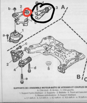

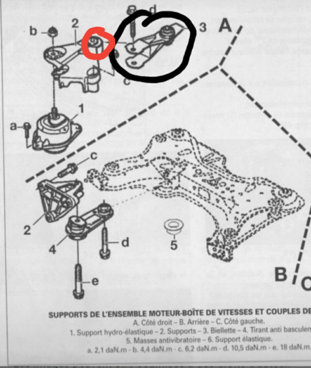

Re: Vibrations importantes dans le caisse en accélération en cote.
voilà une photo: biellette (entourée en noire)
et plot (en rouge)
et plot (en rouge)
Bonjour à tous.
Voila quelques photo du support moteur et de la fameuse biellette.
Moi, je ne vois rien d'anormal sauf peut-être sur la dernière photo à l’extrême gauche où on voit que le caoutchouc commence à se craqueler entre la biellette et la coiffe.
Je ne regarde peut-être pas où il faut.
Y a t-il une démarche particulière ou quelque chose qu'il faut ou ne pas faire pour changer cette biellette (Réf: 8200125539 / 6025403700)?
S'il le faut, je la commanderai (une marque préférentielle ou n'importe laquelle?).
Visiblement tous les caoutchoucs ne sont pas fournis avec.
Il faut se procurer en plus le caoutchouc (Réf: 8200020693 repère 31 sur le schéma suivant) qui va entre la biellette et la coiffe.
Ou peut-être que ce caoutchouc...
Malheureusement ce caoutchouc est introuvable.
Sur la RTA ils n'en parlent pas, juste un schéma de l'ensemble des suspensions moteur.
Cordialement,
Didier.

- Messages : 3912
la position du caoutchouc sur la coiffe est normal. Lorsqu'il est usé la collerette ressort de 2 à 3 mm, ce qui veut dire qu'il glisse dans le logement de la coiffe alors qu'il est emmanché en force (la biellette vient toucher en dessous la coiffe). Mais si tu dis qu'il est craquelé, il faudrait le démonter pour en avoir le coeur net.
Pour le remplacer, il faut poser le moteur (côté distrib) sur cric et enlever la coiffe et ce plot. Et si besoin démonter la biellette si tu veux vérifier là liaison arrière de la biellette N°26.
Le plot N°31 se commande seul pas besoin d'acheter la coiffe entière.
Malheureusement je ne peux pas juger son état physiquement donc t'assurer que le problème vienne de là. Je ne veux pas te faire acheter des pièces sans disparition du problème.
C'est à toi ou voir avec un mécanicien si il est viable ou pas. Mais si il est d'origine je dis toujours faire du préventif ça ne fait pas de mal sachant qu'elles ne coûtent pas une fortune et l'intervention est minime.
Lorsque l'on remplace un suspension filtrée moteur il faut faire toutes les pièces. si une seule pièce est en fatiguée il n'y a plus de filtrage et toutes les autres pieces trinquent derrière.
Voilà
Voilà
