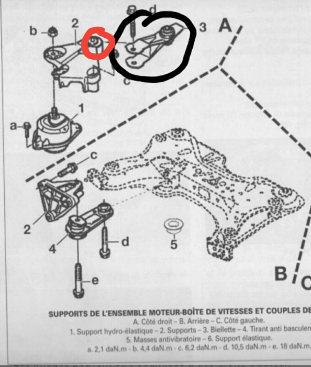

Tu as changé 2 supports et la biellette inférieure mais as tu changé la 2 ème biellette qui se trouve derrière le support moteur ?
Quant aux triangles inférieurs si tu ne prends pas un pied de biche tu ne verras rien. Sur le mien je m'en suis aperçu après réglage du para, il continuait de tirer d'un côté.
Avant de toucher la boîte (gros boulot) je m'assurais que vraiment tout le reste est OK.
Mais regardes bien la biellette que je viens de te dire c'est tout à fait ses symptômes, sous fortes charges ça tremble ....
si le plots caoutchouc de la biellette sur la coiffe moteur ressort de trop, il est usé.

Pour la seconde biellette, je ne savais même pas quelle existait. Elle est où derrière le support moteur?

oui côté passager à côté des tuyaux de climatisation. Elle prends en chape la coiffe moteur.
Oui elle est un.peu cachée. Il faut changé le plot caoutchouc ( qui s'enfonce dans la coiffe) et la biellette.
C'est moins cher qu'un planétaire !

voilà une photo: biellette (entourée en noire)
et plot (en rouge)

Je ne sais pas si le DT à une biellette haute. La biellette haute est mise lorsque le couple est important. Si on régidifie trop celle du bas on favorise les vibrations le contraire on risque les à-coups. Donc pour résoudre le problème on ajoute une deuxième près du support moteur. Elle fait deux fonctions débattement moteur et amortisseur de vibrations.
Sur Clio 3 sur 1.5 dci 110 CV elle avait été supprimé en retravaillant le support moteur.
Pour dire qu'elle peut exister à un moment donné et disparaître en court d'évolution sur un même moteur.

Voila quelques photo du support moteur et de la fameuse biellette.
Moi, je ne vois rien d'anormal sauf peut-être sur la dernière photo à l’extrême gauche où on voit que le caoutchouc commence à se craqueler entre la biellette et la coiffe.
Je ne regarde peut-être pas où il faut.
Y a t-il une démarche particulière ou quelque chose qu'il faut ou ne pas faire pour changer cette biellette (Réf: 8200125539 / 6025403700)?
S'il le faut, je la commanderai (une marque préférentielle ou n'importe laquelle?).
Visiblement tous les caoutchoucs ne sont pas fournis avec.
Il faut se procurer en plus le caoutchouc (Réf: 8200020693 repère 31 sur le schéma suivant) qui va entre la biellette et la coiffe.
Ou peut-être que ce caoutchouc...
Malheureusement ce caoutchouc est introuvable.
Sur la RTA ils n'en parlent pas, juste un schéma de l'ensemble des suspensions moteur.

la position du caoutchouc sur la coiffe est normal. Lorsqu'il est usé la collerette ressort de 2 à 3 mm, ce qui veut dire qu'il glisse dans le logement de la coiffe alors qu'il est emmanché en force (la biellette vient toucher en dessous la coiffe). Mais si tu dis qu'il est craquelé, il faudrait le démonter pour en avoir le coeur net.
Pour le remplacer, il faut poser le moteur (côté distrib) sur cric et enlever la coiffe et ce plot. Et si besoin démonter la biellette si tu veux vérifier là liaison arrière de la biellette N°26.
Le plot N°31 se commande seul pas besoin d'acheter la coiffe entière.
Malheureusement je ne peux pas juger son état physiquement donc t'assurer que le problème vienne de là. Je ne veux pas te faire acheter des pièces sans disparition du problème.
C'est à toi ou voir avec un mécanicien si il est viable ou pas. Mais si il est d'origine je dis toujours faire du préventif ça ne fait pas de mal sachant qu'elles ne coûtent pas une fortune et l'intervention est minime.
Lorsque l'on remplace un suspension filtrée moteur il faut faire toutes les pièces. si une seule pièce est en fatiguée il n'y a plus de filtrage et toutes les autres pieces trinquent derrière.
