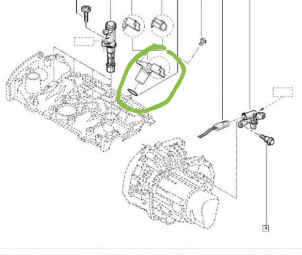

Désolé Grototo mais pour moi si je ne me trompe pas il y avait déjà un AAC sur F4R de l'espace puisque c'est une injection et un allumage séquentielles.
Le capteur tope le cylindre N°1 et le calculateur gère en angle les autres cylindres.
Regardes ce schéma, il te donnera une idée de son implantation sur le moteur.

yves78 a écrit : 16 déc. 2019, 11:29 Désolé Grototo mais pour moi si je ne me trompe pas il y avait déjà un AAC sur F4R de l'espace puisque c'est une injection et un allumage séquentielles.

Non pas à ma connaissance. Ce capteur peut soit toper au deux positions sur l'AAC et c'est le PMH repère 1 ou 2 qui donne le cylindre en cours de combustion.
ou il tope le PMH 1 et le cylindre 1 et après ce n'est qu'une question d'angle, exemple: F4R ou G9T.
Si l'on prend le F3R, c'est du semi-statique. Il allume le 1/3 ou 2/4 en même temps sauf que l'une des étincelles se fait à l'échappement pendant que l'autre est en combustion mais on ne parle plus de séquentiel.

Il y en a un, je te l'ai montré sur l'image plus haut entouré en vert. Tu peux regarder au même endroit sur ton moteur (les pointillés indique à peu près l'emplacement.
Pour info: le cylindre N°1 est toujours côté accouplement sur une Renault.
