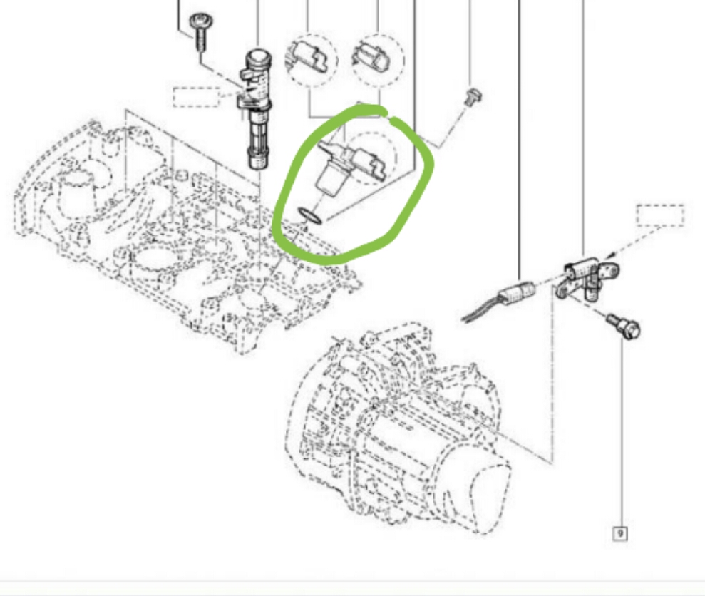

Je voudrais changer capteur arbre à cames (AAC) (camshaft sensor), mais je n'ai pas trouvé l'emplacement.

Désolé Grototo mais pour moi si je ne me trompe pas il y avait déjà un AAC sur F4R de l'espace puisque c'est une injection et un allumage séquentielles.
Le capteur tope le cylindre N°1 et le calculateur gère en angle les autres cylindres.
Regardes ce schéma, il te donnera une idée de son implantation sur le moteur.

Re: Localisation sensor AAC
J'ai changé de capteur PMH en été.
Je veux savoir s'il y a un capteur AAC sur le moteur F4R 700?
Certaines boutiques en ligne le vendent, mais ce n'est pas une preuve pour mon moteur.
Je ne peux pas le voir dans le cylindre 1 si j'enlève la bobine d'allumage. Il n'y a pas de fils vers la bobine du capteur AAC.

Il y en a un, je te l'ai montré sur l'image plus haut entouré en vert. Tu peux regarder au même endroit sur ton moteur (les pointillés indique à peu près l'emplacement.
