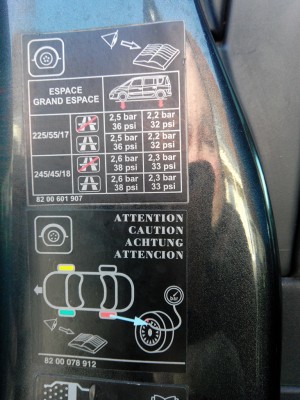

regarde l'étiquette sur la portière conducteur, il y a 2 montes marquées dessus, une en 17" et une en 18

Merci de ta partipation, sur l’étiquette portière il n’y a qu’1 monte possible 17 pouces. Ce n’est pas comme d’autres étiquettes
ou il y différentes pressions de pneus suivant la taille. Moi j’ai uniquement 17 pouces

c'est une des deux montes proposées tes 245/45/18, le mien est un 2009 également

Étiquette sur le 2009
C’est quand même marrant de pas avoir fait les mêmes étiquettes pour tout les espaces, voici la mienne qui différe
Et celle là étiquette du 2003

Salut moi je ne me pose même pas la question l'espace 4 et conçu pour avoir 3 tailles de jantes
Jantes tolle 16" 225 60 R16 / 17" 225 55 R17 ou 245 55 R17
Jantes alu 17 " 225 55 R17 ou 245 45 R17 / 18" 245 45 R18 ou 245 55 R18
Et celas pour tout modèle confondu donc ton 2e espace IV 3.5 V6 de 2009 n'est pas différent des autres, les plaque sur les portes sont étranges parfois....
