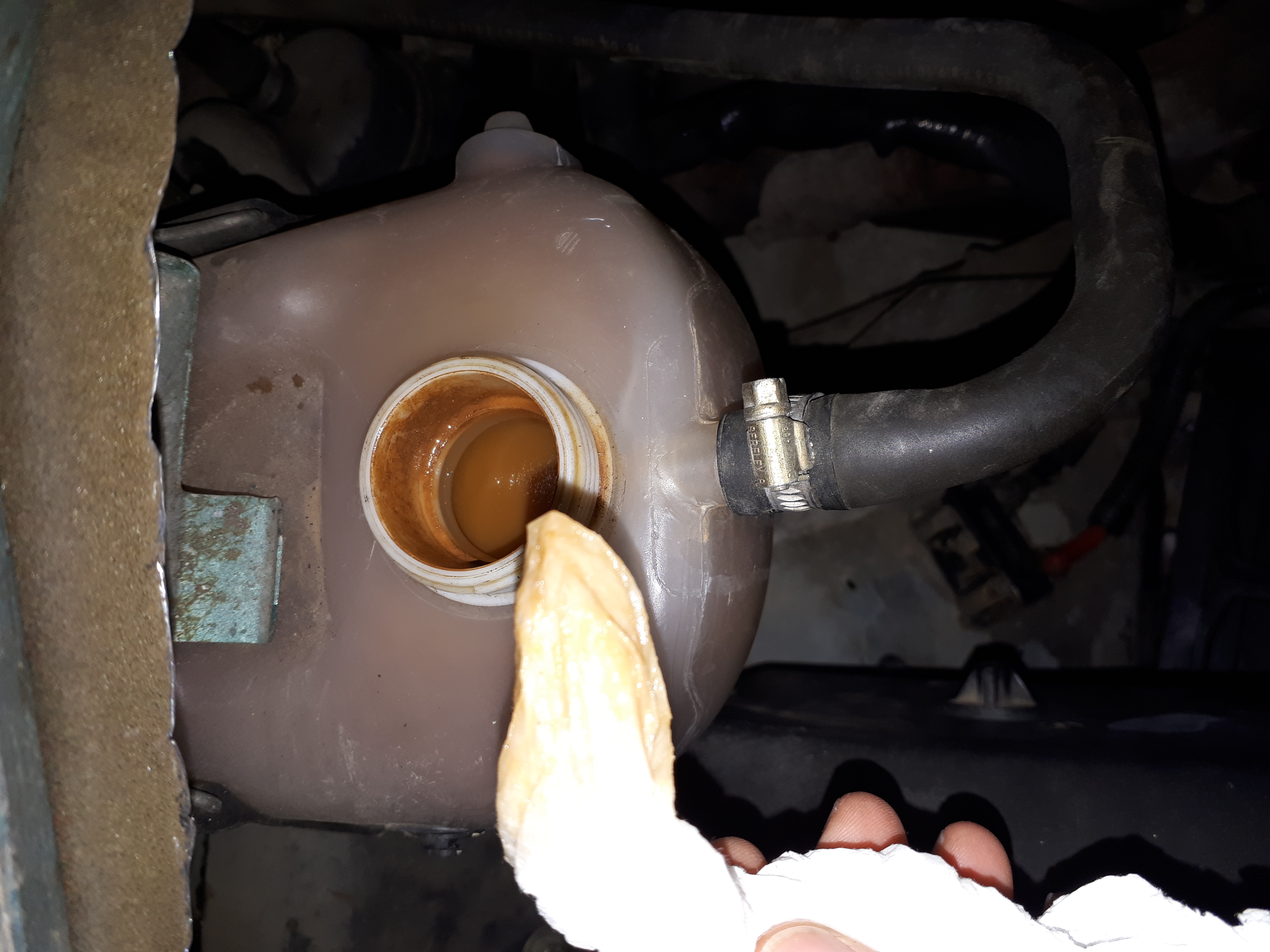

Ce soir j'ai voulu changer la cosse et la couleur du base d expansion m a interpellé....
Place aux photos :
Je suis novice en mécanique mais ça sent pas bon du tout mon affaire... qu en pensez vous? Pour la petite histoire j'ai refait le niveau de liquide il y a 1 mois car le vase était quasi vide et la voiture a du rouler 10 kilomètre max...
Je suis comme Eric, quand ça veut pas ça veut pas...
Messages : 20053
Re: Remise en forme espace 2 V6
Salut Georges, c'est la couleur qui te pose problème ?
Un bon rinçage, et une bonne purge, et ça doit le faire ! :wink:

EAime a écrit : 18 janv. 2020, 19:48 Salut Georges, c'est la couleur qui te pose problème ?
Salut Georges,
+1 avec Eric ;)
+1 avec les copains...
ya dû y avoir de l'eau dans le circuit a un moment donné...
Messages : 8019
camion rouge a écrit : 18 janv. 2020, 23:20 +1 avec les copains...
:shock: :shock: ou bien de l' huile ?
Bonjour à tous et merci bcp, je suis rassuré !
J'ai changé la cosse incriminée. Cette après-midi, test et ensuite dépôt au garage pour enfin passer le CT.
Bonne journée à tous.
