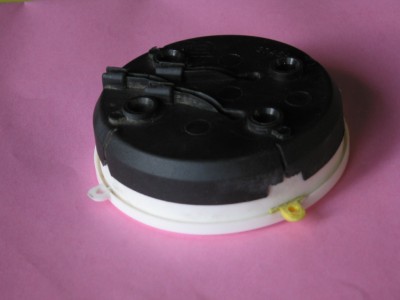

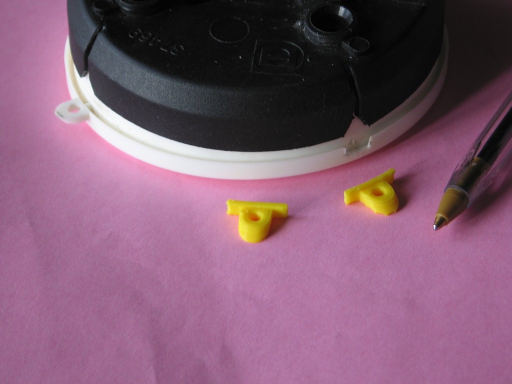

Bonsoir à toutes et à tous.
Le stylo bille est là pour l' échelle. Après avoir ajusté à la lime, la même pièce montée et collée. J' espère qu'une fois réinstallée dans le rétroviseur,ça tiendra et que la glace restera en place.
J' ai dû retailler la partie noire pour permettre un pivotement correct de la glace.

Bon, ceux que j' ai trouvé en casse sont aussi cassés, et comme le double face mousse qui maintient la glace est en train de lâcher, je tente une réparation. J' ai fabriqué un picot de remplacement. Voilà la pièce cassée et les picots de remplacement en PLA jaune, qui de toutes façons ne seront pas visible.Astronaute a écrit : ↑29 juil. 2019, 21:56 Bonsoir à tous.
Suite à une manipulation hasardeuse, j'ai abimé le mécanisme du rétroviseur extérieur droit.
Sur les quatre picots qui retiennent normalement la glace, il n'y en a plus qu'un.
La glace, le support plastique collé sur la glace et le fil métallique sont intacts.
Je vais voir s' il est possible de fabriquer une pièce pour compenser les dégâts.
Mais le plus simple serait de remplacer le mécanisme.
Je suis allé en casse, mais il n'y a plus d'épaves d' Espace 2 .... il faut faire de la place ... prime gouvernementale etc...
La question est donc, ce mécanisme -commande manuelle- a-t-il été monté sur d'autres véhicules ? Si oui, lesquels ?
J 'aurai peut être plus de chance d' en trouver un.
Astronaute.
Astronaute.

Impression 3D ?
Impression 3D ?

Bonsoir pub2n,
Il y a 10-15 minutes d' ajustage à la lime fine (2-3mm) et au papier très fin pour que ça s' adapte bien.
Si j' ai des problèmes de tenue en température (le PLA perd de ses caractèristiques dès 60°C) je les referai en ABS mais je dois adapter mon imprimante 3D pour monter le plateau à 100-110°C.
Et j' attends une journée ensoleillée pour remonter.
Astronaute.
Exact, c'est du PLA, buse de 0.4mm couches de 0.2mm.
Astronaute.

Pas de problème, d' ailleurs, voilà le source Openscad, c'est un code basique. Il suffit de le copier dans Openscad.
Je crois que c'est assez commenté.
Et voilà ce que ça donne.// Pièce support glace retro
//Astronaute maj 13 2 2020
