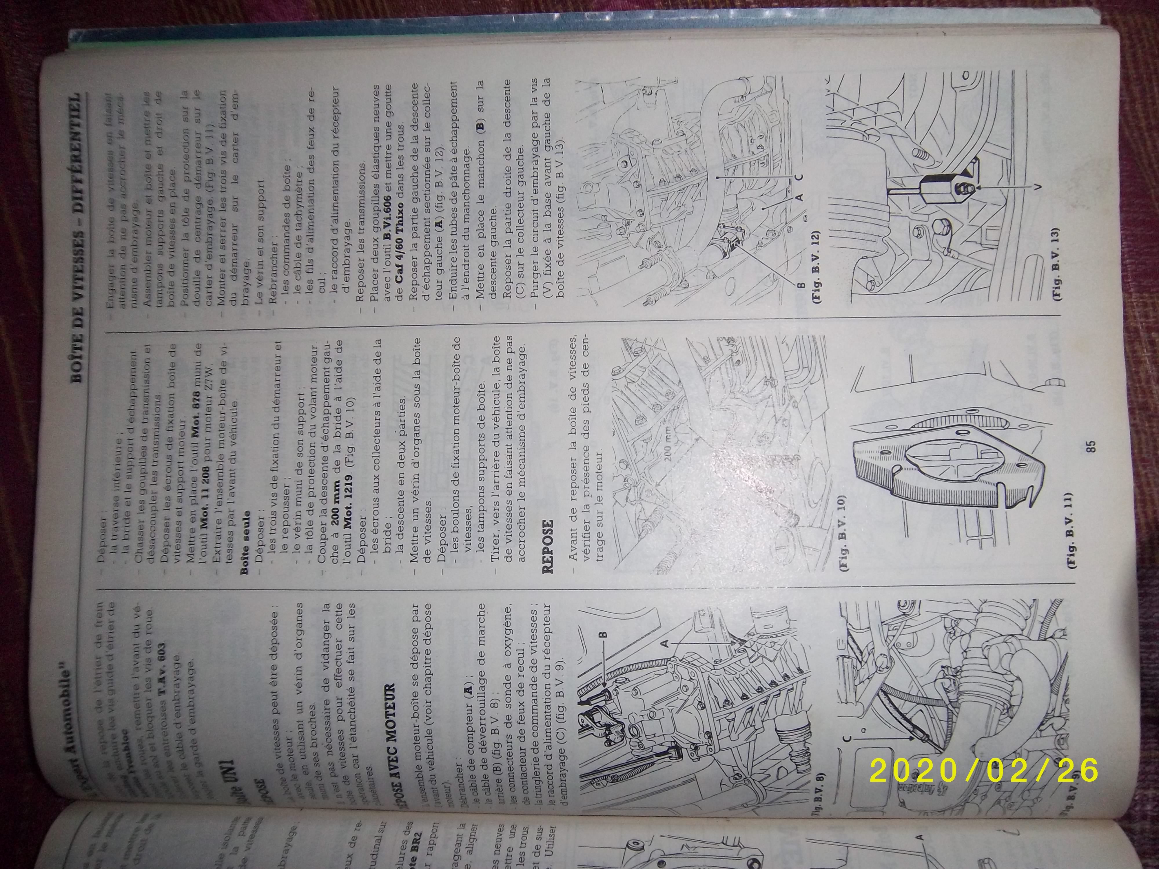

Salut Gamin,
Comme je l'ai dit en préambule, si tu veux sortir la boite sans sortir le moteur, il te faut scier les tubes d'échappement à un endroit bien précis, afin d'y remettre des manchons au remontage.
La RTA est indispensable :wink:
Si tu arrives à lire :
EnzoGenouel
Messages : 146
Inscription : 03 janv. 2018, 22:33
Re: Boite de vitesse Espace v6
Message non lu par EnzoGenouel »
EAime a écrit : 26 févr. 2020, 17:28 Salut Gamin,
Un grand merci pour la RTA !!!
mais où je vais trouver un manchon en urgence :|
