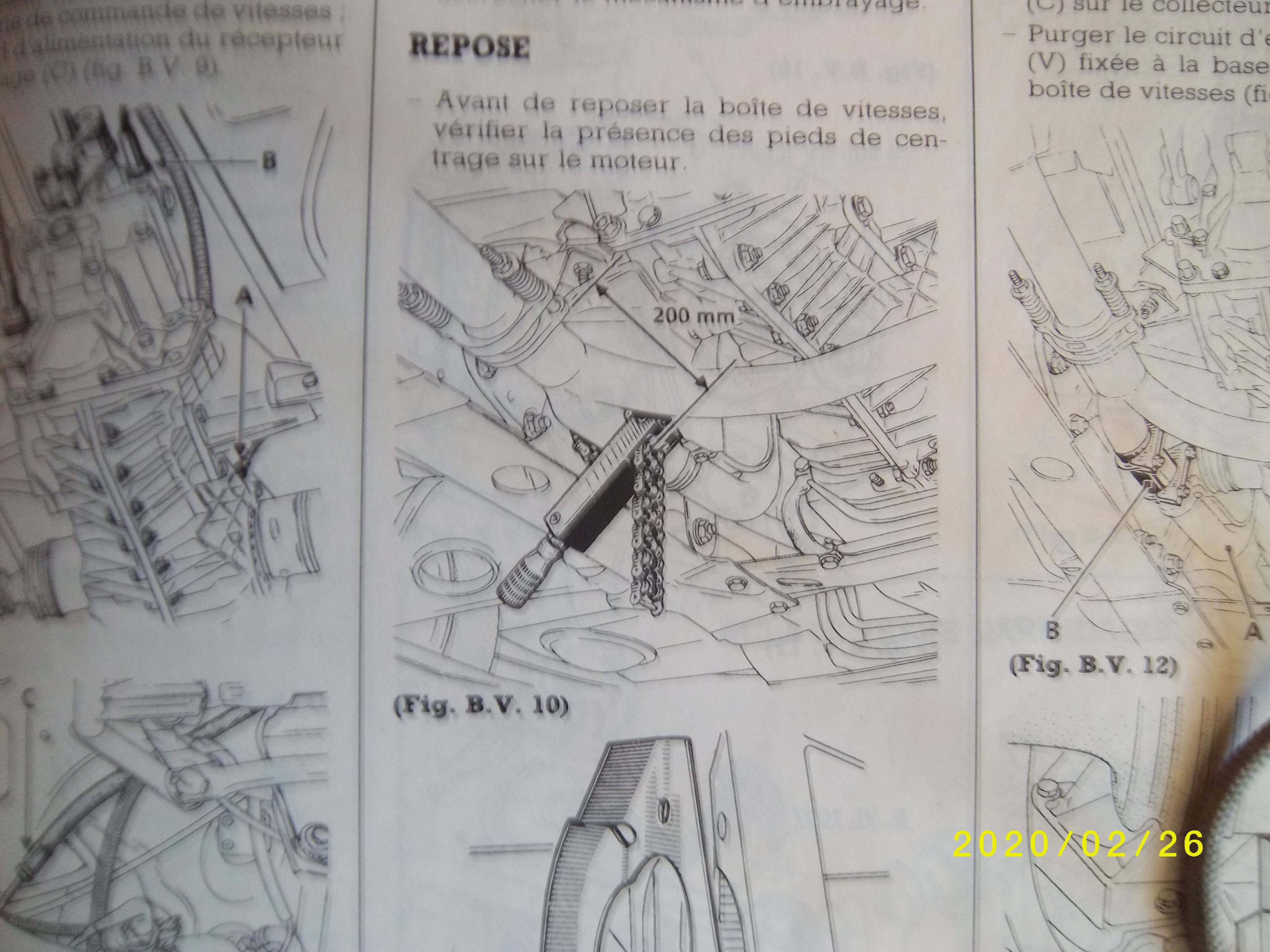

En pleine dépose de la boîte de vitesse du V6 et je suis blocker !!
J'ai le tuyau d'échappement qui sort des deux collecteur d'échappement qui ne passe pas ! Il a plusieurs coude et passe sous la boîte ... Impossible de l'enlever !!
Une idée ?

Comme je l'ai dit en préambule, si tu veux sortir la boite sans sortir le moteur, il te faut scier les tubes d'échappement à un endroit bien précis, afin d'y remettre des manchons au remontage.
La RTA est indispensable
Si tu arrives à lire :

Un grand merci pour la RTA !!!EAime a écrit : 26 févr. 2020, 17:28 Salut Gamin,
mais où je vais trouver un manchon en urgence

Le tour de boite est déjà fait ! Il manque plus cas déposer la BV mais l'échappement m'en empêche !TheStone a écrit : 26 févr. 2020, 18:11.... en attendant les manchons, tu peux quand même tester sans échappement

Je pense allez demain en ville chercher l'outil et essayer de trouver le manchon mais je n'est pas les dimensionsTheStone a écrit : 26 févr. 2020, 18:11.... en attendant les manchons, tu peux quand même tester sans échappement

Tout c'est bien passé !
Je les fait par terre ! Super facile à part la boite de vitesse un peux lourde ! On la remis a 2 !!
L'échappement sort tout seul quand il est découpé
Manchon fournis part Renault de diamètre 40mm
