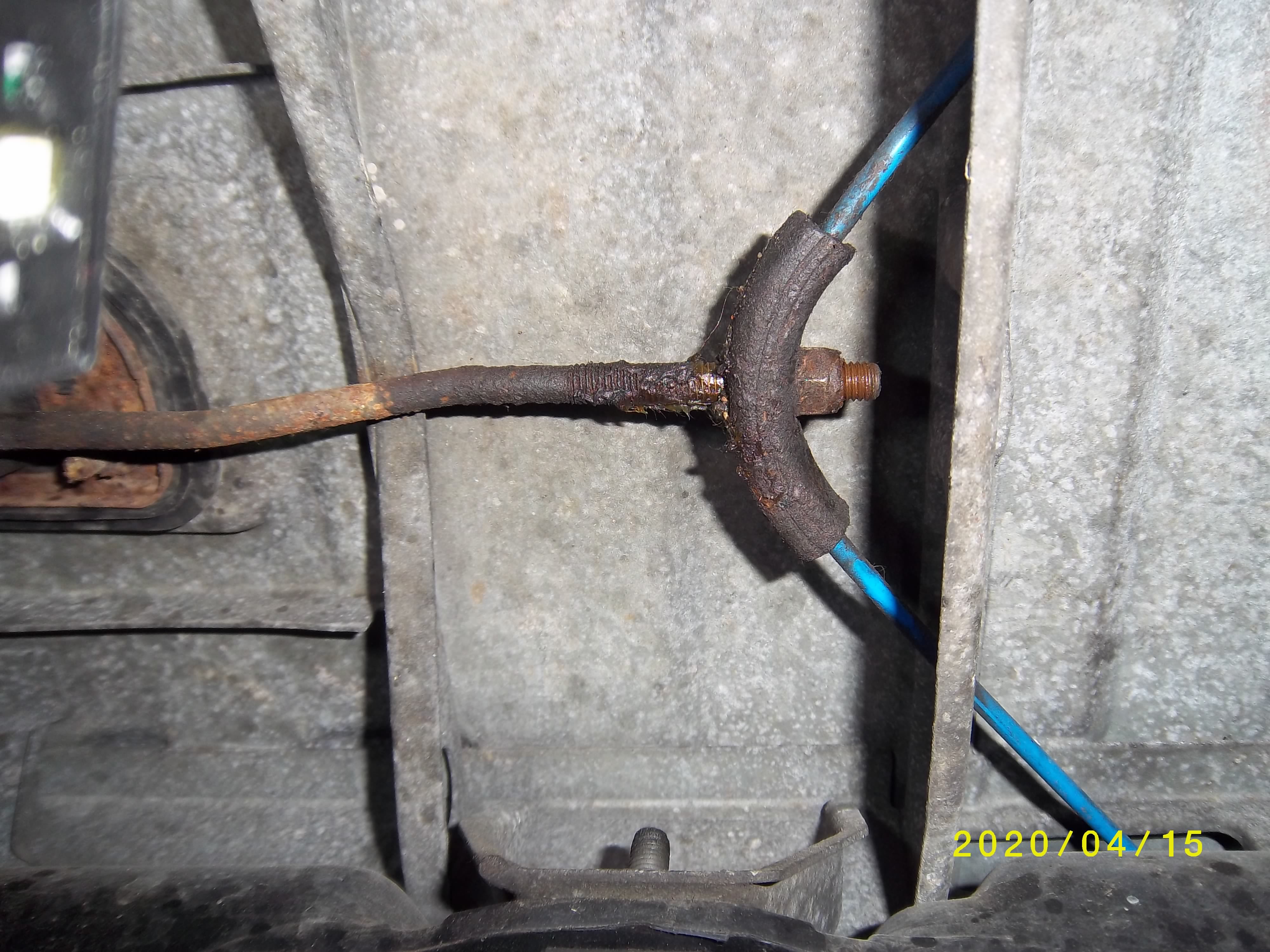

Préparation pour le CT de cette après-midi..
Nettoyage, pression des pneus et nettoyage de quelques traces de fuites.... J'ai le spi de vilebrequin qui rend l'âme !
L'an prochain, il passe en CG collection, donc, CT tous les 5 ans !

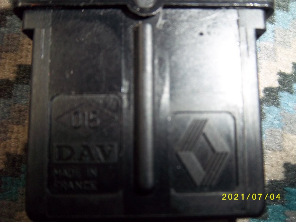

- Messages : 19565
Re: [TERMINEE] Remise en route d'un Espace 2 V6 2.8 !! Ca ronronne !!
Bonjour à Tous !
Petit souci de vitre électrique, je soupçonne l'interrupteur d'être en court-circuit.
En effet, la vitre conducteur, (interrupteur à impulsion) fonctionne de manière aléatoire.
Je descends la vitre, mais ne peux plus la remonter, sinon après quelques heures d'arrêt.
En tripatouillant celui-ci, ça refonctionne, mais pour une courte période.
Si quelqu'un a un interrupteur disponible......
Merci !
Merci !
- Messages : 13179
J'ai sûrement, mais une pleine boîte d'interrupteurs et ils sont tous pareils d'àpparence. Un numéro d'écrit dessus ?
Une photo des broches ça pourra m'aider dans mon tél sélectif
- Messages : 19565
Bonjour Michel,
Voilà les photos du fautif présumé :
Merci !

- Messages : 19565
Ma demande est toujours d'actualité !
Le Camion a passé 5 jours en plein soleil, et là, l'interrupteur a décidé de cesser ses activités !
Du coup, la recherche est compliquée, rien sur le net, ni sur Ebay et LBC.
Y aurait-il une équivalence vers des interrupteurs d'un autre modèle de la même période (R19/Mégane, par exemple ?)
Merci de vos retours !
- Messages : 7983
pour moi, visuellement, ce sont les même sur R19, de mémoire.
- Messages : 19565
Je croyais aussi, mais non. Du moins, trouvé que des interrupteurs de R19 Ph2.
Par contre, ça matche avec les Clio "1"
Mais pièce trouvée ici !
- Messages : 13179
Pour ton Commodo c'est pareil : voir Clio 1 phase 1 ou Mégane 1 phase 2
Je n'ai plus les commodos du 2
- Messages : 19565
Pas grave !
Trouvés chez Dan !
