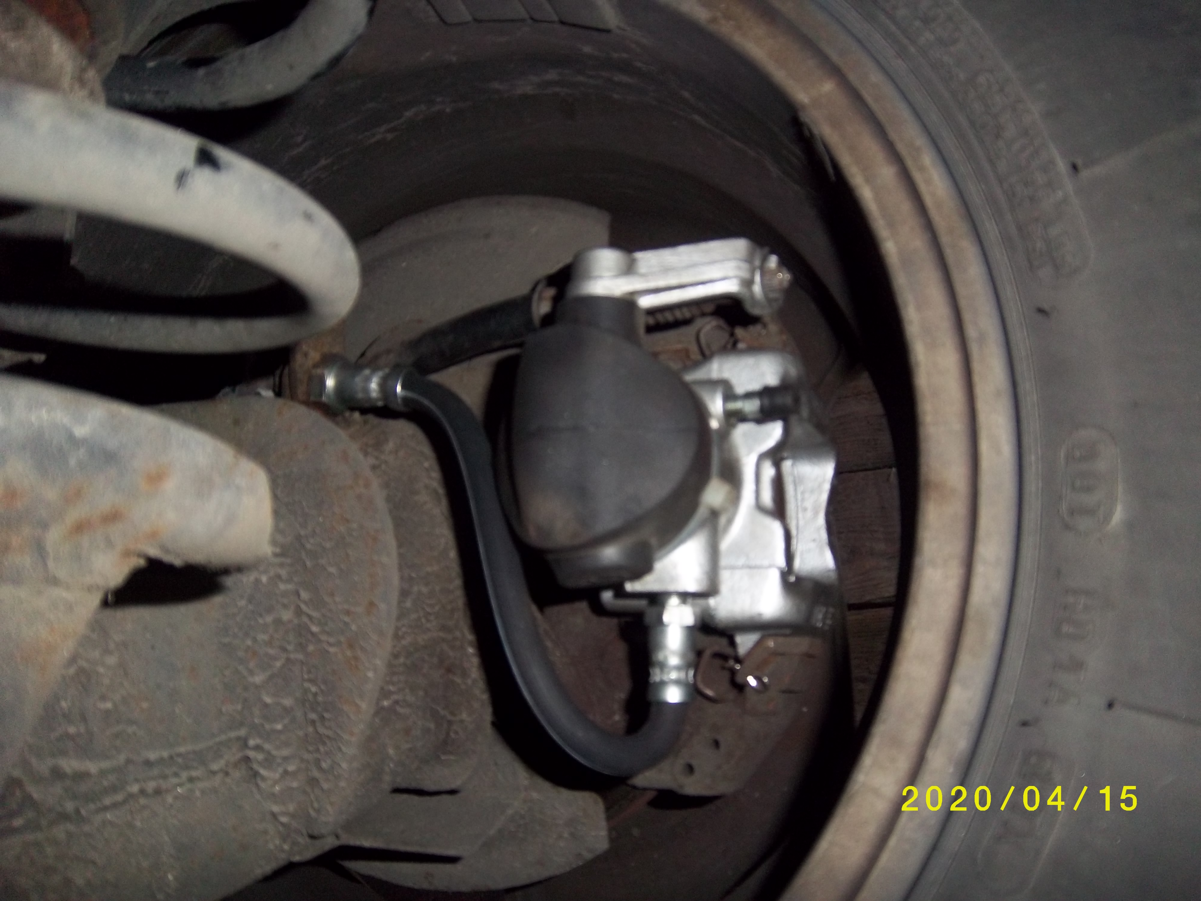

Re: [TERMINEE] Remise en route d'un Espace 2 V6 2.8 !! Ca ronronne !!
Ca y est !
Purge faite et frein à main réglé !
Message non lu par Chevrons »
Ah là aussi y'a du beau travail, bravo !
C'est beau quand c'est neuf !!
camion rouge a écrit : 15 avr. 2020, 22:16 C'est beau quand c'est neuf !!
Et ça freine nettement mieux !
