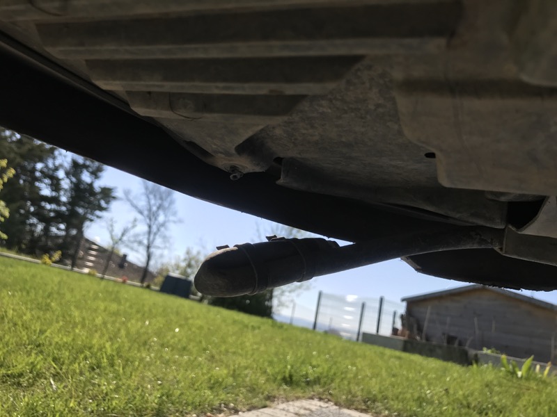

Inspection sous moteur qui ne réserve aucune surprise, à part la similarité flagrante avec mon ancienne Laguna 2 dCi :lol: Une fuite sur le capteur de DA, quelques rilsans à virer et remettre les faisceaux en place comme il faut.

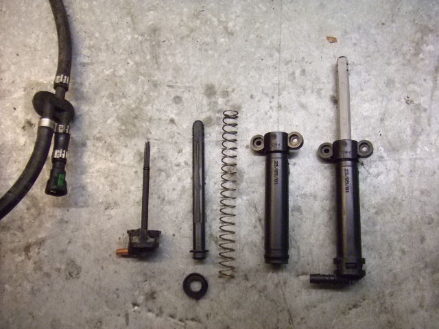

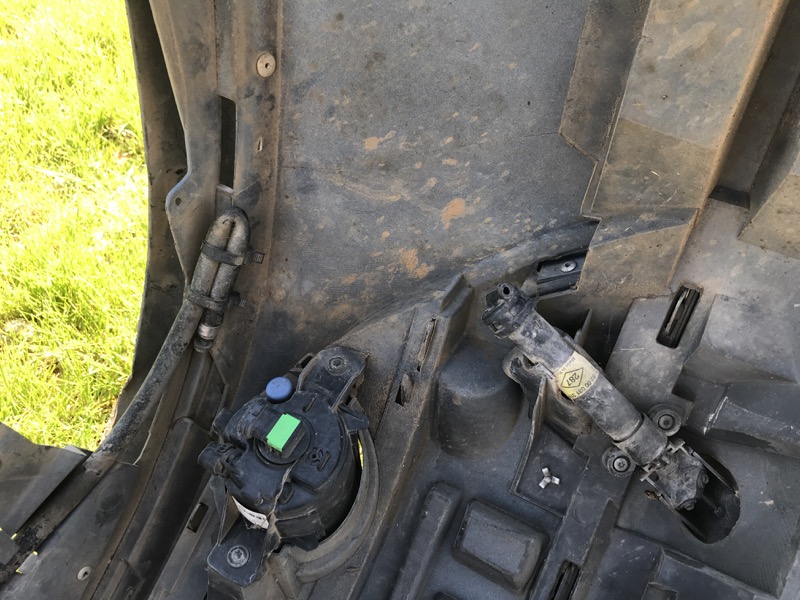

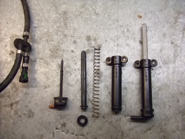

Le lave phare gauche ne fonctionne pas, et pour cause...
En démontant la face avant, aucune mauvaise surprise!

La buse de lave phare est pétée, l'occasion de tenter une réparation.

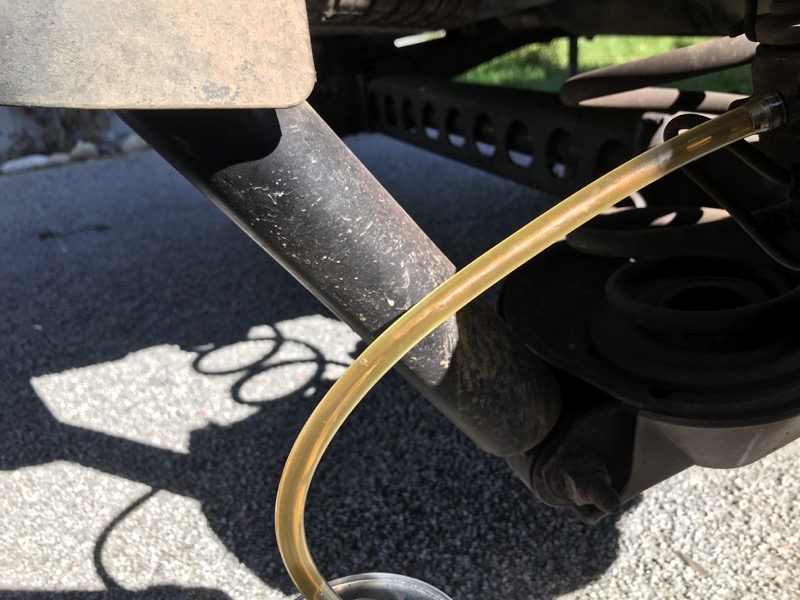

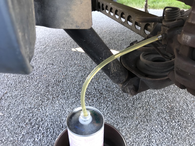

Puis remplacement du liquide de frein... Avant:
Après:

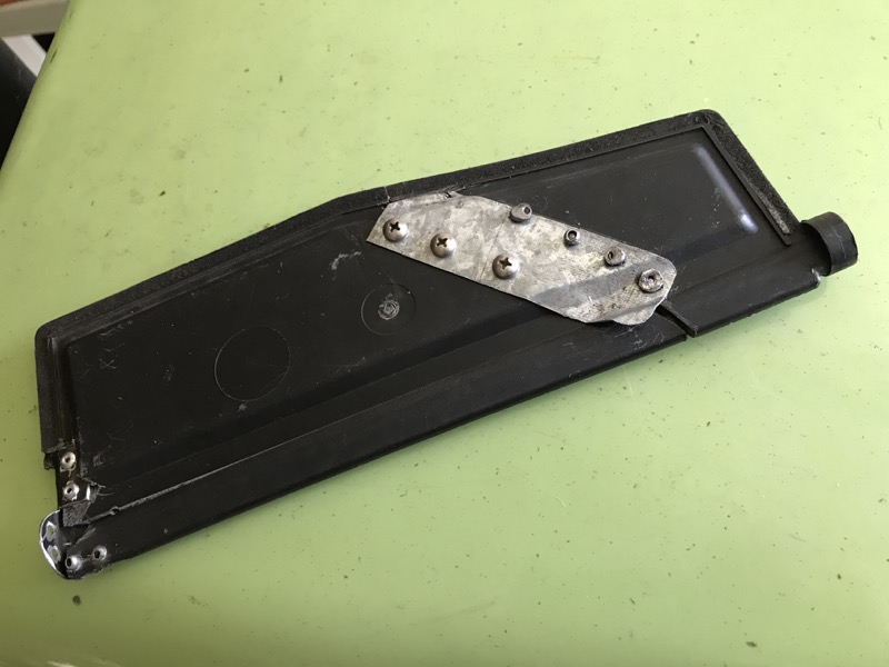

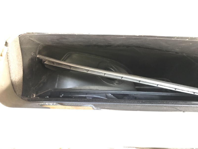

J'ai aussi réparé le volet de recyclage d'air, je pense que je ferai un tuto pour ça:

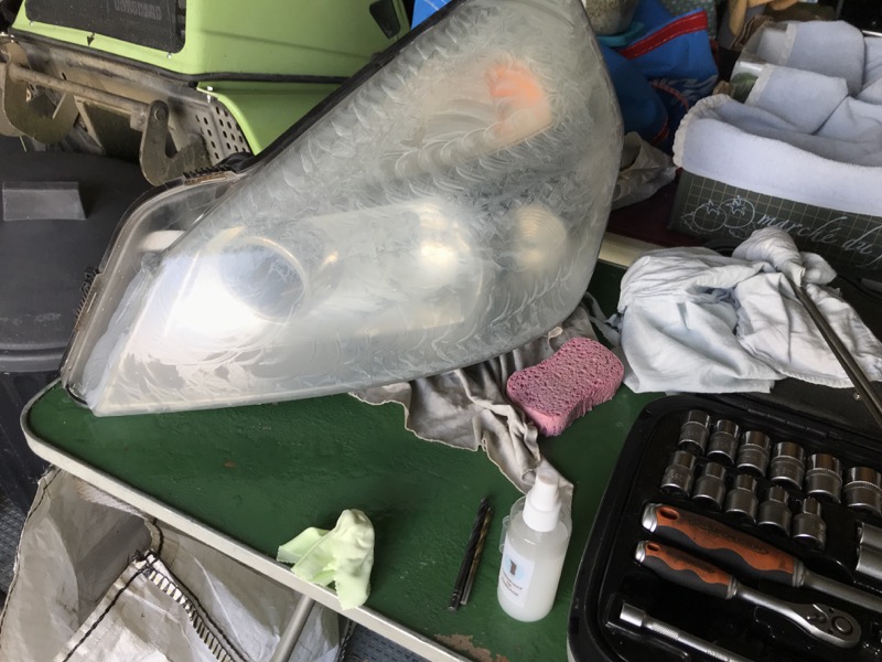

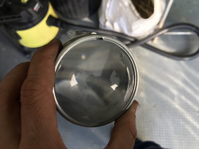

Et puis j'attaque les phares: nettoyage des lentilles qui sont poussiéreuses (là aussi je ferai peut être un tuto, mais j'ai moins de photos pour ça):
Dernière modification par totojest le 13 avr. 2020, 11:18, modifié 1 fois.
Renault Espace Grand Ecran 1995 2.1 dT - 319 999 km - volé puis retrouvé :D -
totojest
Messages : 179
Inscription : 17 mai 2019, 11:44
Finition : Grand Ecran
Re: [totojest] Espace IV 2.0T Privilège 2003
Message non lu par totojest »
La lentille après:
Et un bon polissage avec un kit vendu ici et que je vous recommande: https://fab-b.fr/boutique#!/R%C3%A9nova ... ort=normal
Petit comparatif après/avant:

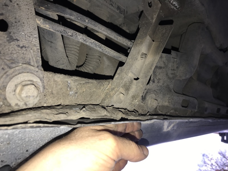

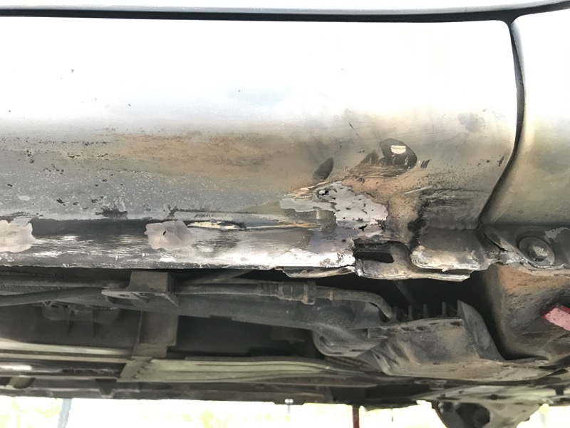

Puis j'attaque le bas de caisse qui a en fait été remplacé. Comme il a été retouché ensuite, il s'était déssoudé, j'ai donc rattrappé ça:
Voilà pourquoi le bas de caisse avait été remplacé. La longueur de la tôle qui a bougé fait la longueur de ma main:
J'ai donc tout retraité préventivement, car ça avait été pas trop mal fait non plus. L'idée c'est que ça tienne dans le temps, tant pis pour l'esthétique (j'ai juste passé une couche de noir pour pas que ça choque non plus).
Enfin, côté buse de lave phare, j'ai essayé juste d'emmancher un bout de cuivre, c'est étanche, mais comme la buse est pétée ailleurs, il faudra que je la change quand même.

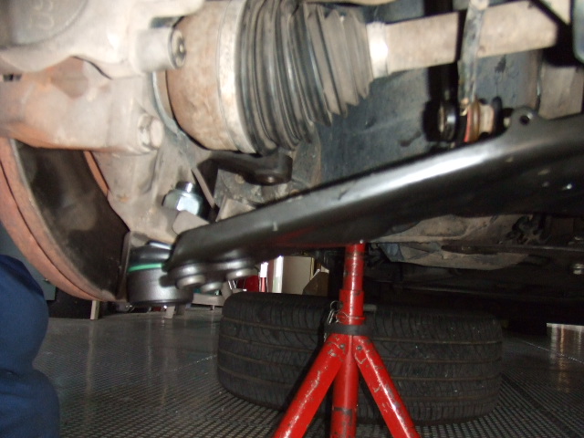

Remplacement des soufflets de direction aussi, en remarquant que les biellettes seront à changer très prochainement :( Heureusement j'ai gardé l'outil que j'avais fabriqué pour faire ceux de la Laguna... Mais bon, on verra ce que dit le CT.

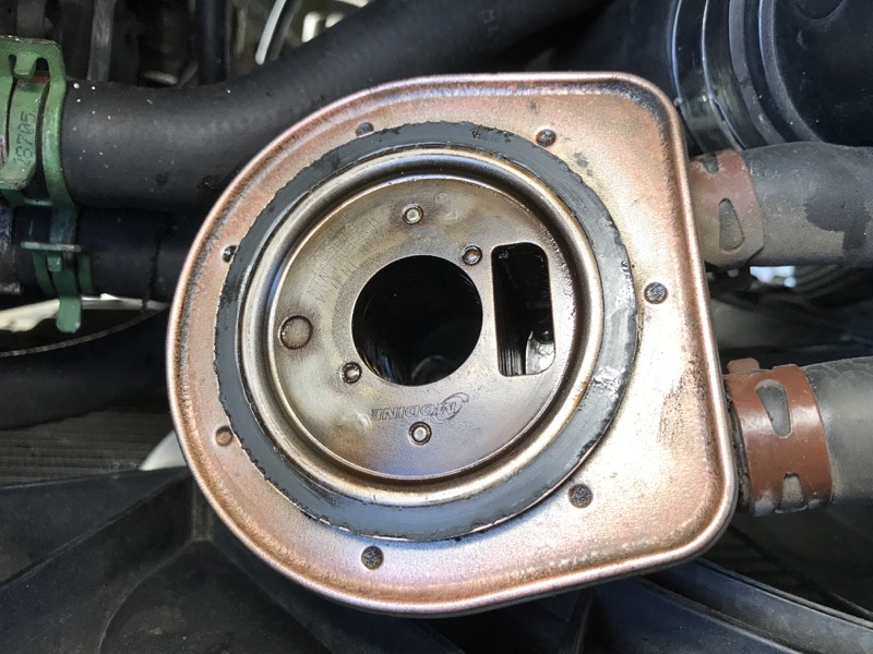

Réparation d'une fuite d'huile sur la Modine avec de la Loctite bleue... Fuite que j'ai créée en passant un coup de karsher sur le moteur... Le mieux est l'ennemi du bien...

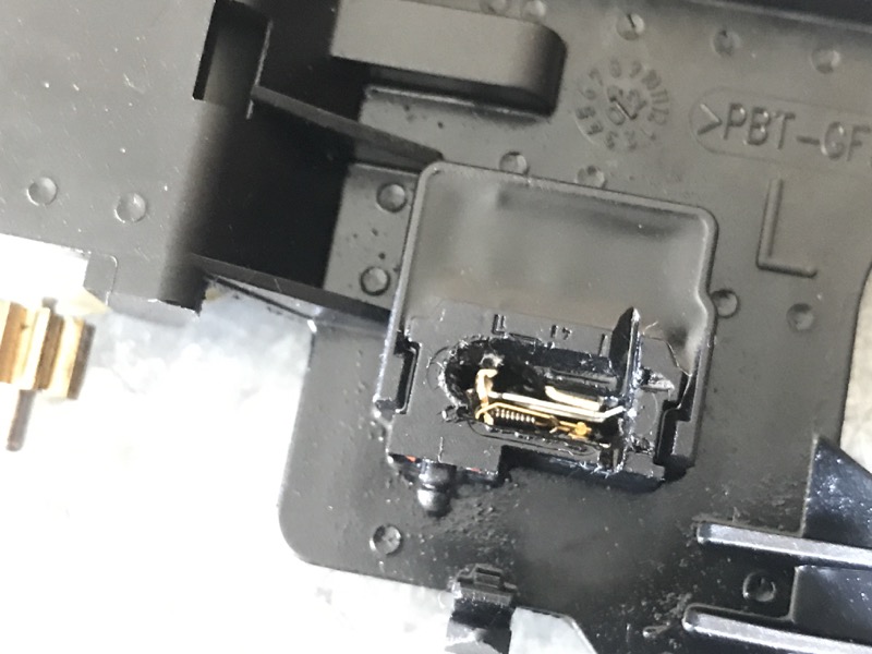

Puis nettoyage du contacteur d'ouverture dans la serrure ARG, faut pas vouloir creuser trop profond au risque de tout péter:
Tous ces outils pour une si petite zone de travail:

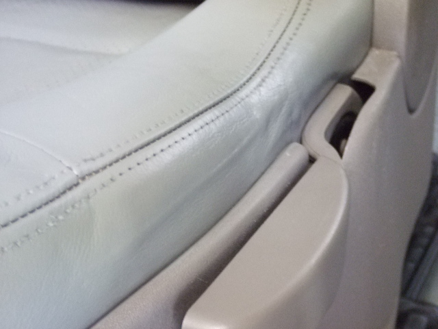

Enfin, un gros chantier: le nettoyage des sièges, après leur stage nourrissage intense :mrgreen:
On voit la différence!
J'attends mon kit de rénovation du cuir, pour boucher les quelques craquelures et les zones décolorées. L'intérieur n'est donc pas prêt d'être remonté...

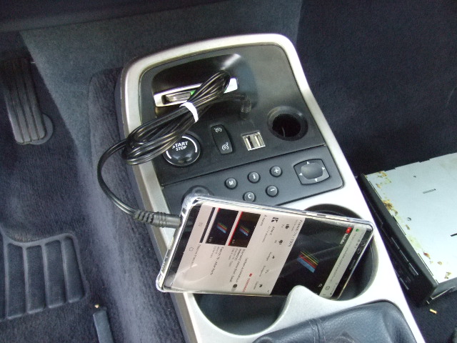

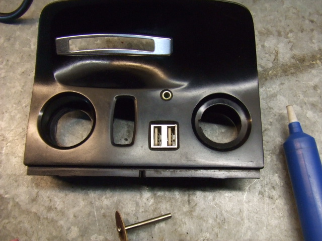

Vous aurez remarqué aussi l'ajout de 2 prises USB pour recharger le téléphone de Madame, et l'intégration d'une prise AUX jack:
Avec un petit témoin/rétroéclairage sous les prises USB, blanc pour garder l'harmonie de lumière dans la voiture:
Le test de la prise AUX a eu besoin d'une petite correction mais il a été concluant :)

La DA a eu droit à son traitement elle aussi, et en ce qui la concerne, ce n'était pas du luxe. L'huile puait le cramé... Une bonne chose de faite! Je continue avec la dissection de mon gicleur de lave phare défectueux:
Cette partie était fendue. Je l'ai remplacée avec la tige grise issue de mes anciennes buses de Laguna qui avaient la facheuse tendance à rester sorties... Un changement de joint et me voilà avec une buse comme neuve :D

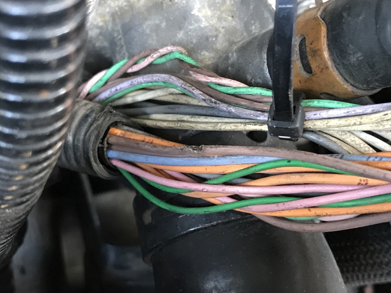

La voiture est donc fin prête pour le CT, rendez vous est pris pour le jeudi 13... On part bien avant pour faire du shopping chez l'abbé Pierre avec Madame puis acheter les quelques équipements obligatoires qui manquaient dans cette voiture. Mais en sortant du centre commercial, un dos d'ane passé un peu vite nous allume un magnifique sapin de Noel au tableau de bord, et la bagnole vient mourir sur le bas côté de la route et ne veut plus redémarrer. Je vous passe les détails, deux heures après (et après avoir annulé le rendez vous du CT), le fusible du relais de calculateur d'injection est diagnostiqué claqué... C'était un 20A au lieu d'un 30, et comme j'avais quelques accoups en charge, j'avais misé sur le fait qu'il était sous dimensionné et qu'il fondait petit à petit. D'ailleurs, j'avais retrouvé un comportement parfait et plus d'accoups après son changement. Affaire réglée, nouveau RDV au CT pris pour ce 22 mai (hier à l'heure où je vous écris).
Affaire réglée, c'est vite dit... Invités avec Madame à déjeuner chez mes parents, nous nous y rendons avec l'Espace, pour pouvoir partir direct au centre de CT juste après. Et au moment de passer la marche arrière pour me garer, la bagnole cale et refuse de redémarrer... Comme il y a 9 jours :evil: Bon, je file voir mon fusible qui avait à nouveau claqué, et dans une humeur massacrante, je lui en colle un nouveau avant de brancher la valise pour essayer de savoir ce qui ne va pas... La valise n'arrive pas à accéder au calculateur et ai des pannes de réseau multiplexé avec le calculateur injection un peu partout... Mer... euh, crotte alors! Le fusible est à nouveau claqué!

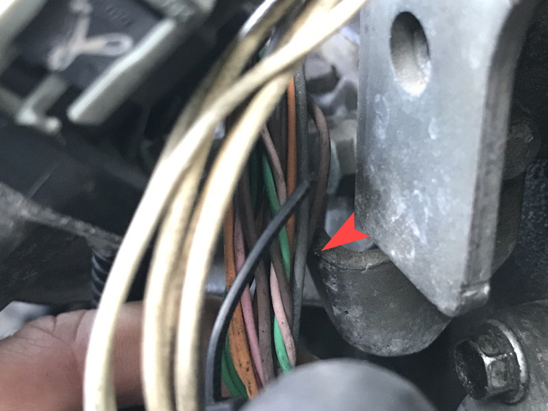

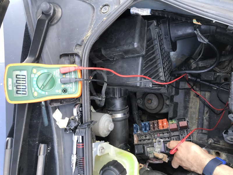

J'annule encore mon CT :oops: Je sors la batterie pour accéder au calculateur et à la boite à fusibles pour pousser le diagnostic. Je tombe sur le R8 (pas l'Audi non... mais un des relais alimentés par le fameux fusible), et vois 9 fils à suivre qui filent dans la gaine. Je débranche le calculateur d'injection, mais un court jus persiste:
Je suis encore le faisceau, et tombe là dessus:
J'avais un (peut être 2) fil qui faisait touche-touche avec le support de la culasse! Si vous regardez bien le bout de la flèche, on voit le point de soudure du fil sur la culasse même... Bref, j'ai pas eu le temps de réparer ça, l'Espace est resté chez mes parents, et nous sommes rentrés avec le Picasso de Moman... J'y retourne dimanche réparer ça, ou y mettre le feu, on sait pas :mrgreen:
Bref, je regrette quand même mon Espace 2 :cry:

Ah oui, sympa le court jus :cry:
Note bien que c'est mieux de l'avoir eu avant le CT que pendant :wink:

Tu n'as pas souhaité installer un module bluetooth sur ta prise Jack ? J'ai mis ca sur le mien, ca évite de brancher le téléphone à chaque fois qu'on entre dans la voiture.

Tout à fait! Je trouvais ça juste très décevant de ne pas avoir pu diagnostiquer ça avant, mais bon, c'est mon côté perfectionniste :oops:

Pas de module bluetooth (bien que je sois tombé sur ton tuto), car je n'avais pas le matériel sous la main, et ne savais pas trop combien de temps ça mettrait à être reçu. Ensuite, je suis un partisan du bon vieux câble jack, pas de galère d’appairage qui survient au mauvais moment comme ça :mrgreen: Enfin, je voulais faire simple sur cette voiture :)

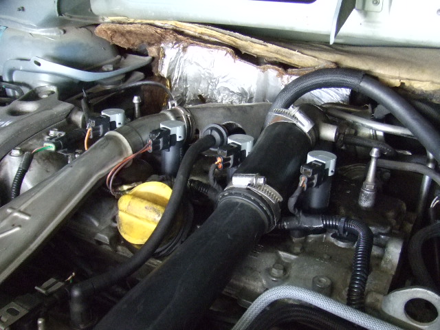

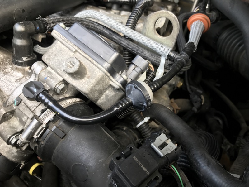

Sinon, la suite de mes péripéties électriques. Après avoir dégagé le faisceau, on voit très bien le fil coupable de tous mes maux:

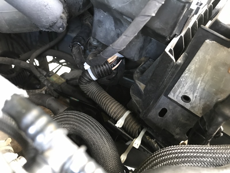

On coupe, dénude, passe une gaine thermo, ressoude, rétracte la gaine, et on colle tout ça dans une grosse gaine plastique pour éviter que ça ne recommence ailleurs:
Comme il m'a fallu dégager le boitier papillon, j'en ai profité pour lui faire une belle toilette:
Une fois tout remonté, on repositionne les gaines et tuyaux qui passent par là correctement, et on serre tout ça avec des rilsans:
Côté boite à fusible, j'en profite aussi pour remettre une gaine et faire passer ça correctement:

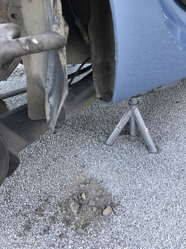

La semaine dernière, je suis retombé en panne. Encore une panne liée à l'injection/allumage... Pas une panne qui m'empêche de démarrer la voiture, mais suffisamment chi*nte pour compromettre mon passage au contrôle technique prévu pour ce matin. La voiture démarrait mais brouttait et donnait même des accoups violents. J'étais parti sur un soucis d'allumage et le forum a pu confirmer mes soupçons. J'ai changé les bougies, il y avait du mieux mais ça brouttait toujours, j'ai commandé des bobines en urgence (4, tant qu'à faire, mais des Bolk de chez Mister Auto, les seules qui pouvaient arriver à temps avant le WE dernier). Et là miracle, la bagnole démarre bien et retrouve toute sa souplesse d'utilisation. Le diagnostic des anciennes bougies montrait une bougie noire sur le cylindre 4, je pense donc que la bobine associée était en phase de perdition et que je tournais donc sur 3 cylindres (même si à l'oreille ça ne s'entendait pas tant que ça, c'est assez surprenant sur ce moteur je trouve).
Le WE dernier donc, était prévu le remplacement des quelques pièces que j'avais commandées bien avant cette dernière panne. Des pièces liées au train roulant (triangles et biellettes de direction) et des sondes (la lambda aval et la sonde de pression de direction assistée) ainsi que le kit accessoires. Ceux qui ont déjà changé les triangles sur Espace IV ou Laguna II savent la galère que c'est... Tomber le berceau pour pouvoir sortir 2 vis, je trouve ça complètement c*n, merci Renault :evil:
Quelques photos de mon chantier une fois le berceau remonté:
La sonde de direction assistée remplacée. L'ancienne fuyait:
La nouvelle sonde lamda aval (la sonde amont a déjà été remplacée par l'ancien proprio):
Le kit accessoire remplacé (en prévision juste de 2 mini craquelures sur l'ancienne courroie qui datait de 2016. Une Gates pourtant!)
Les bobines "Storm" ( :lol: ) qui cachent 4 bougies NGK Laser Platinium:

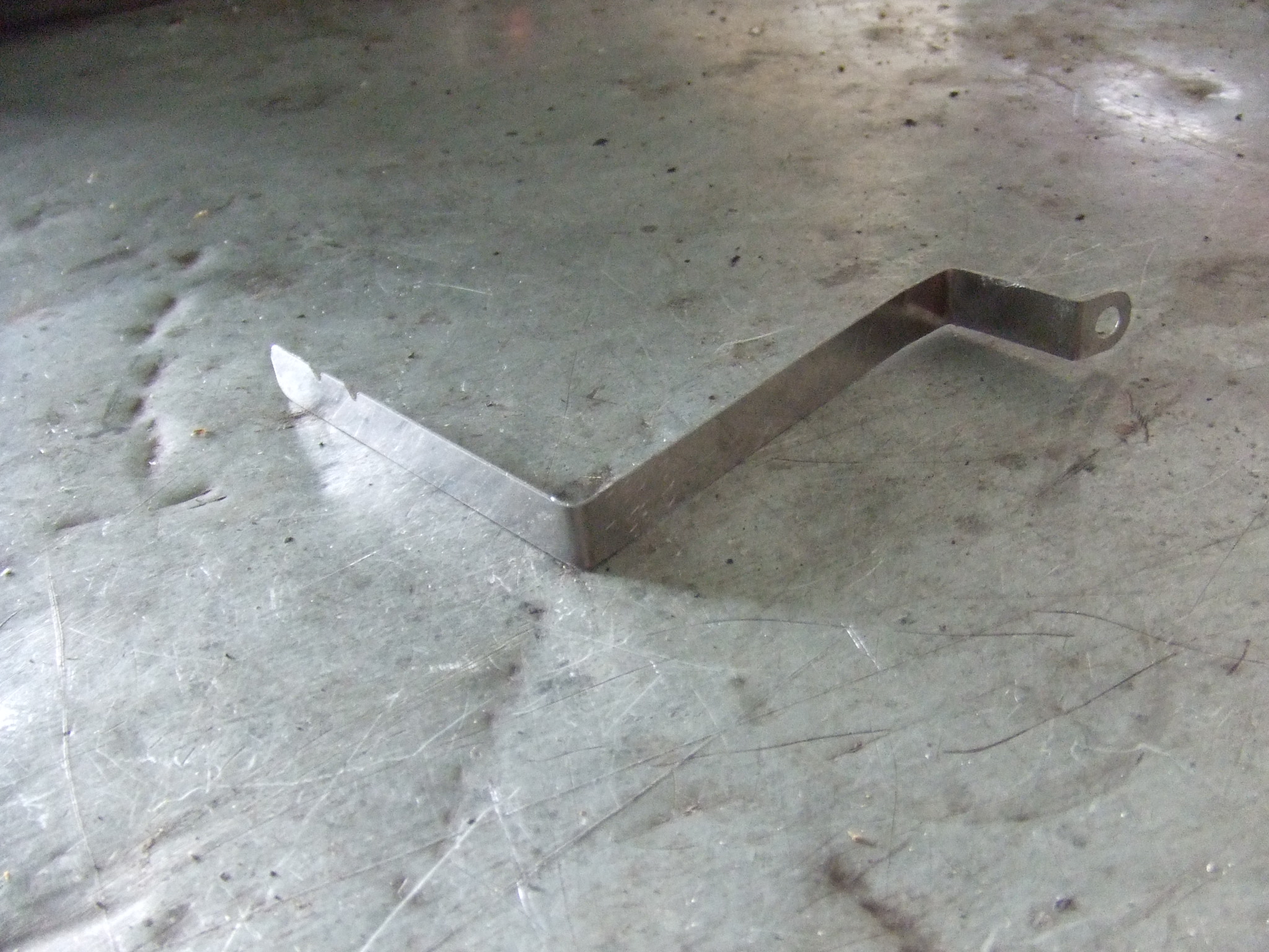

Une réparation que j'ai du faire de mon capteur de position du triangle avant, car j'ai trouvé sa biellette de raccordement pétée...
Et enfin, mon outil que j'avais fabriqué il y a quelques années pour remplacer les biellettes de direction de mon ancienne Laguna II, et que j'ai pu réutiliser sur l'Espace, vu que ce sont les mêmes architectures:
Petite anecdote du jour: ce matin donc, le contrôle technique. Il a été validé avec succès, seulement 2 lignes, une sur la fixation de la batterie qui manque, et une autre sur le réglage des AB avants. Sur le chemin du retour cependant, une forte odeur de frein, et me rends compte que la roue arrière gauche est bouillante. Un desserrage du frein à main après cet arrêt d'observation (qui a duré une bonne demi heure pour aussi faire refroidir un peu le frein), plus de soucis. Je pense que je vais ouvrir un topic sur ce sujet, pour savoir si c'est un soucis connu ou pas, et avoir des pistes où chercher... Mais bon, il va pas falloir qu'il me fasse suer longtemps...
