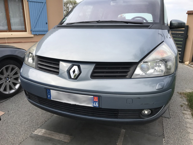

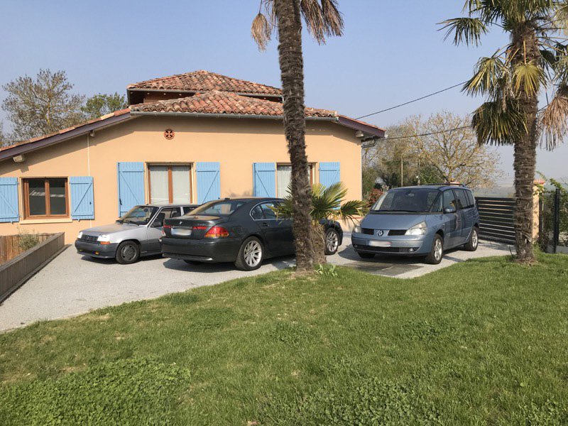

Le voici d'ailleurs tout juste arrivé chez moi:
Puis rapatrié chez mes parents pour pouvoir travailler dessus. On constate des points de peinture à revoir:

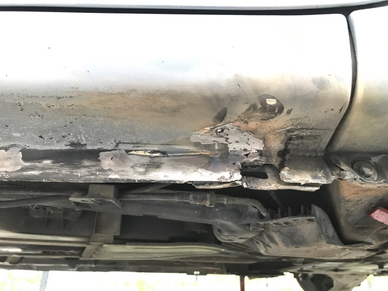

Mais aussi un bas de caisse un peu tordu (j'avais pas vu ça...)

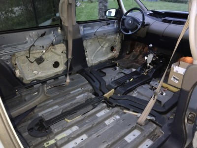

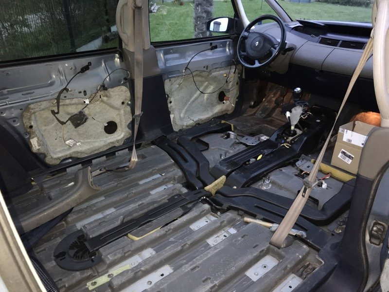

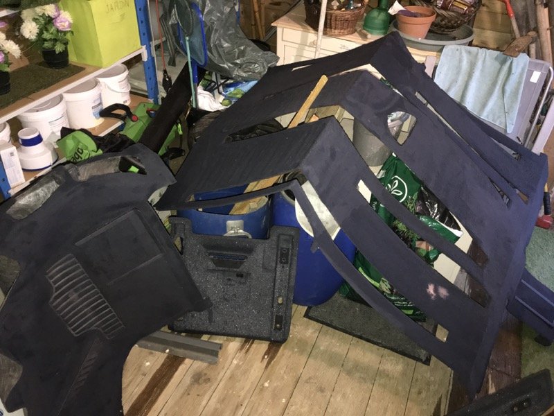

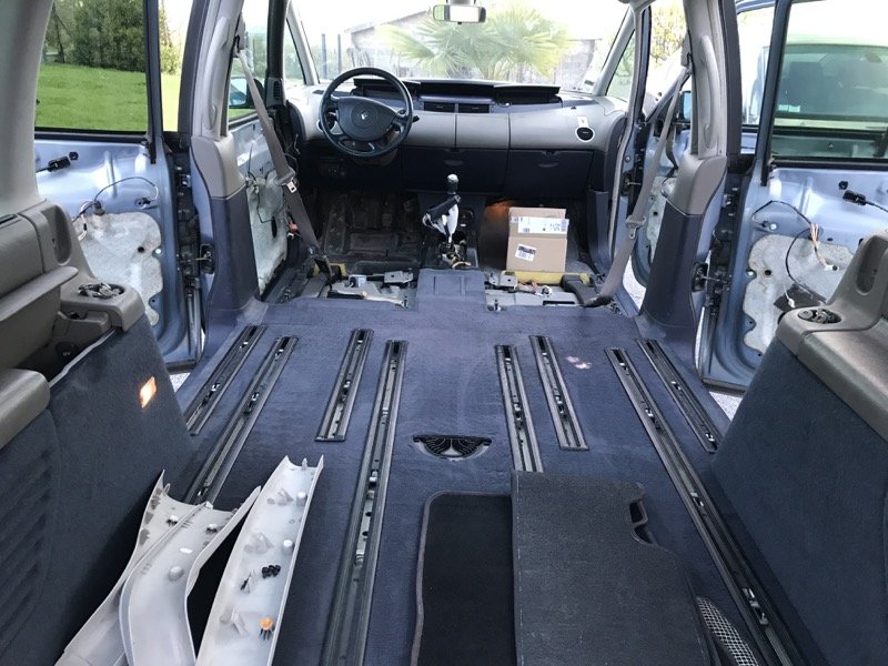

Je démonte tout l'intérieur et badigeonne le cuir d'huile qui restera quelques semaines à l'absorber:
Un bon coup de karcher sur la moquette qui en avait bien besoin:

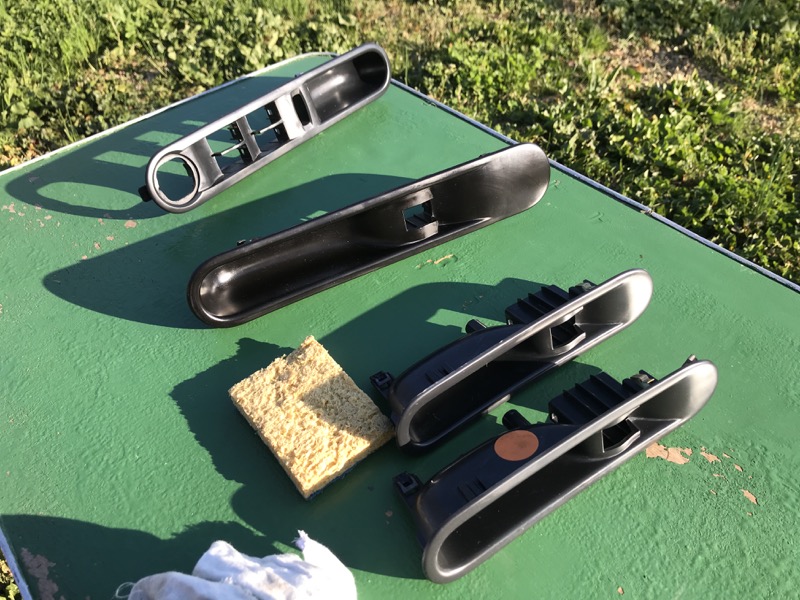

La suite! L'intérieur vidé, on en profite pour continuer à nettoyer, les rails par exemple.
Une fois tout ceci propre, on commence à remonter. Mais pas trop non plus, il faut tirer un cable auxiliaire entre l'ampli du Cabasse et la console centrale!

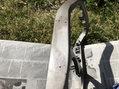

On passe à l'enlèvement du soft touch. Le liquide de frein sera mon allié... Même s'il faudra repeindre la console centrale...
Côté platines et lecteur de carte ça se passe mieux. Une finition au décapeur thermique et un peu de rénovateur pare chocs suffira à virer les traces blanches.

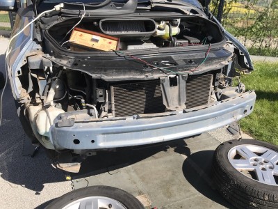

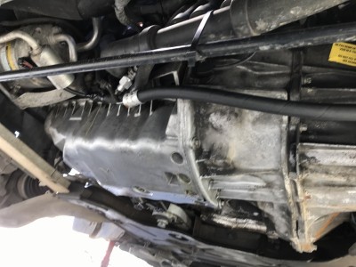

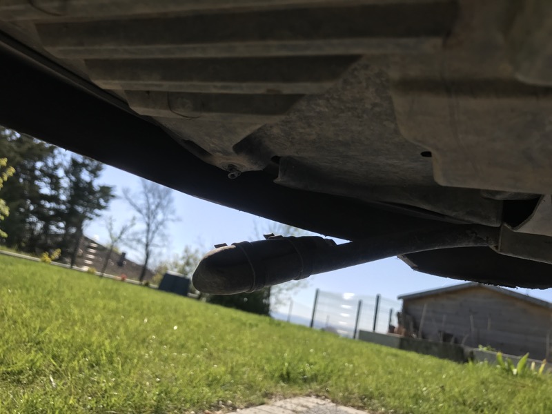

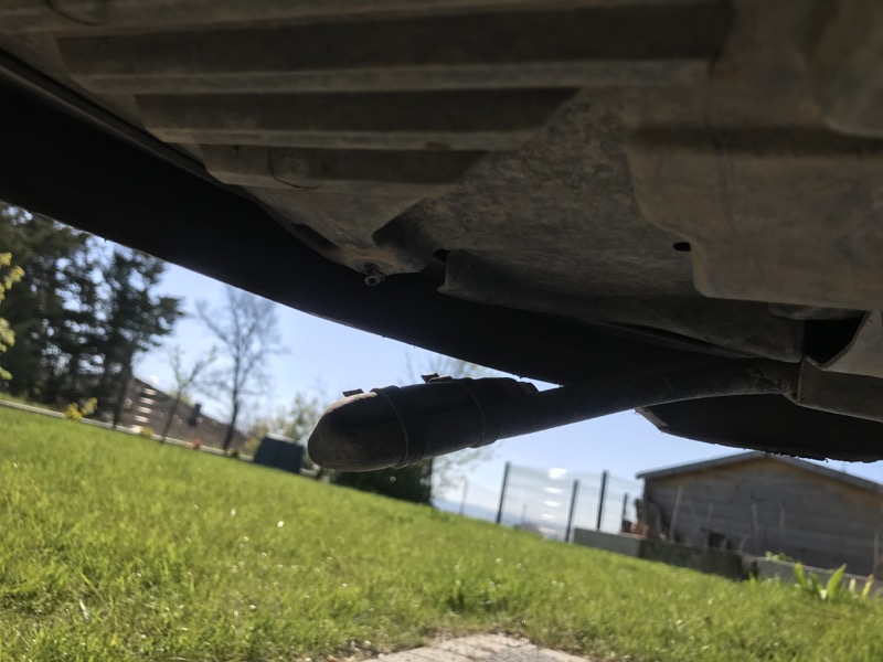

Inspection sous moteur qui ne réserve aucune surprise, à part la similarité flagrante avec mon ancienne Laguna 2 dCi :lol: Une fuite sur le capteur de DA, quelques rilsans à virer et remettre les faisceaux en place comme il faut.

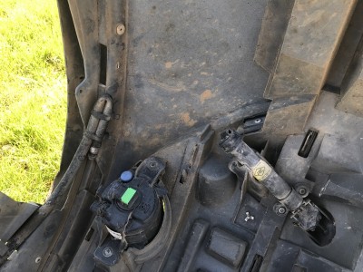

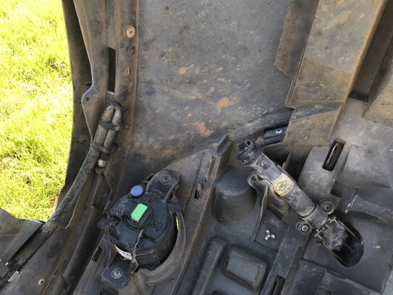

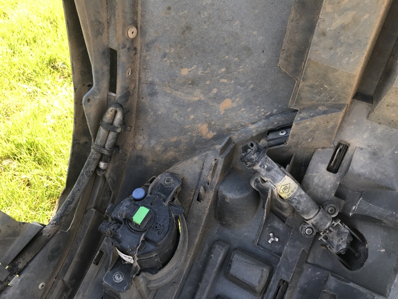

Le lave phare gauche ne fonctionne pas, et pour cause...
En démontant la face avant, aucune mauvaise surprise!

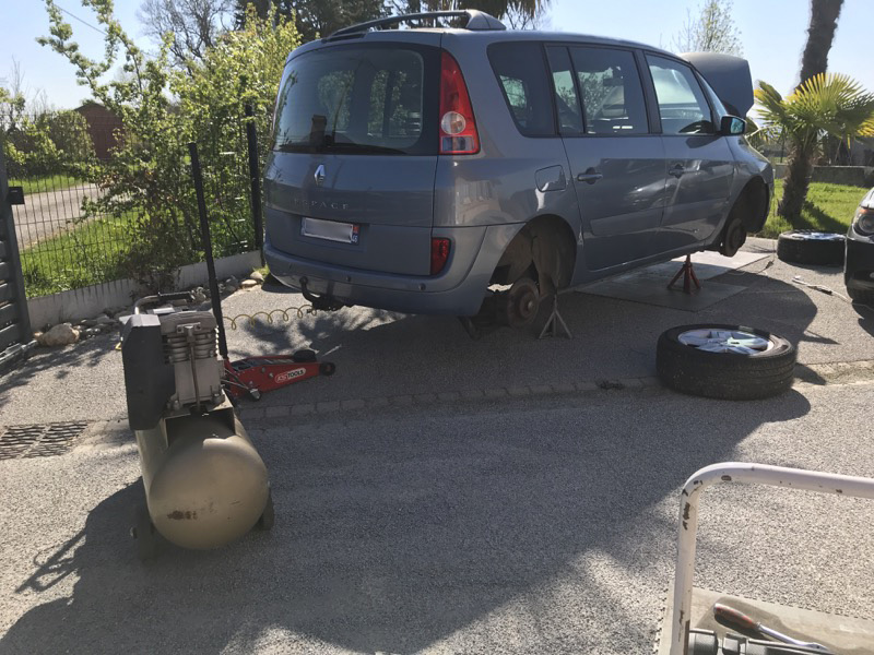

La buse de lave phare est pétée, l'occasion de tenter une réparation.

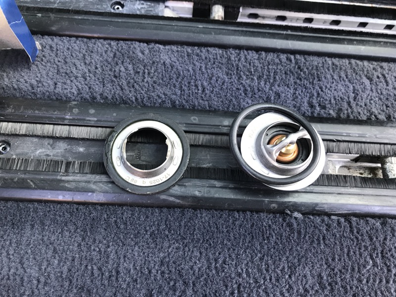

J'attaque le changement du calorstat ayant reçu ma commande de fluides :D Et comme annoncé par l'ancien proprio, le calorstat était pété et l'a donc ouvert:

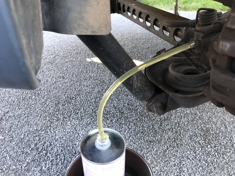

Puis remplacement du liquide de frein... Avant:
Après:
Puis j'ai vidé les ailes...

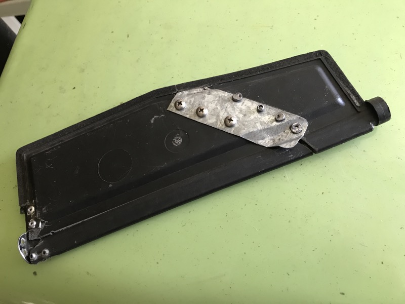

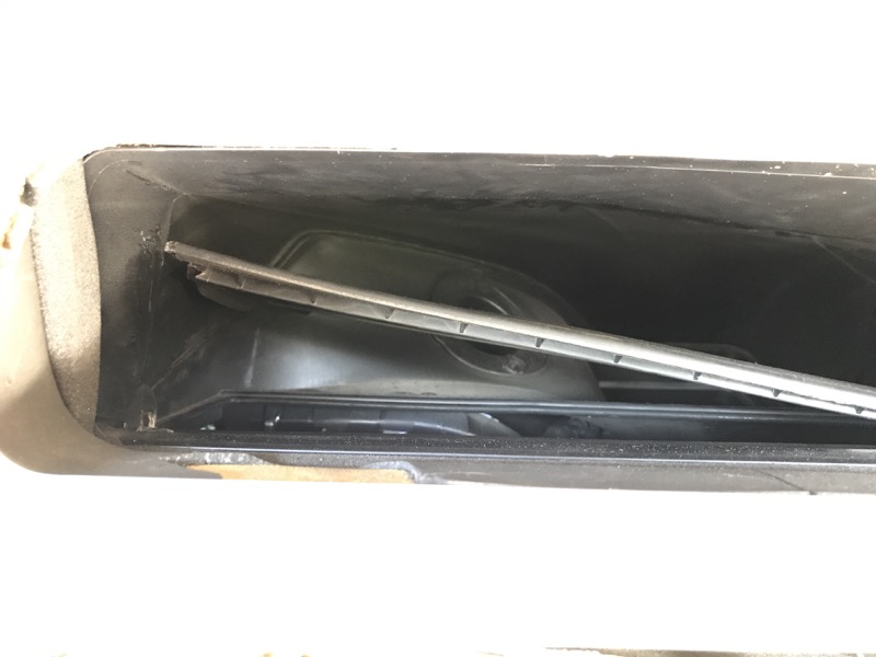

J'ai aussi réparé le volet de recyclage d'air, je pense que je ferai un tuto pour ça:

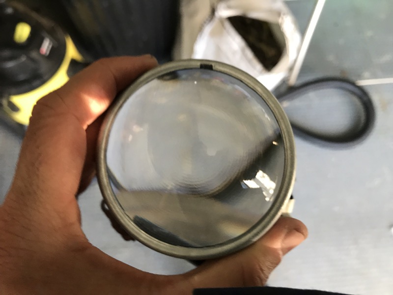

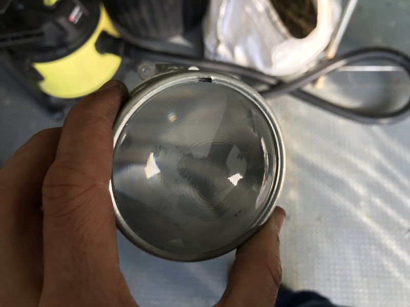

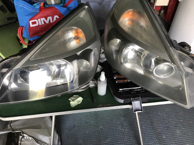

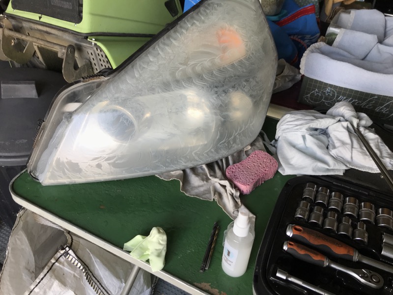

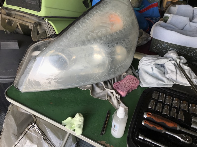

Et puis j'attaque les phares: nettoyage des lentilles qui sont poussiéreuses (là aussi je ferai peut être un tuto, mais j'ai moins de photos pour ça):
Modifié en dernier par totojest le 13 avr. 2020, 11:18, modifié 1 fois.

La lentille après:
Et un bon polissage avec un kit vendu ici et que je vous recommande: https://fab-b.fr/boutique#!/R%C3%A9nova ... ort=normal
Petit comparatif après/avant:

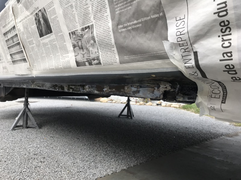

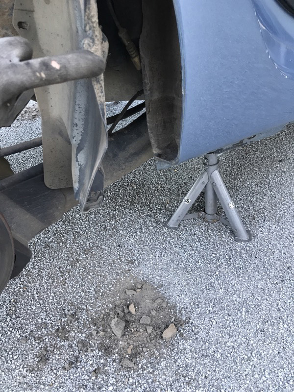

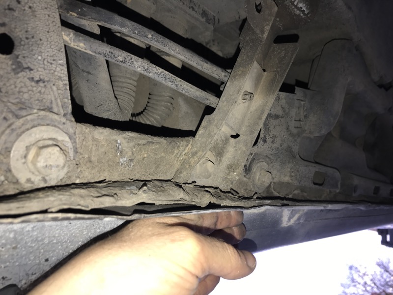

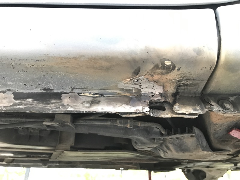

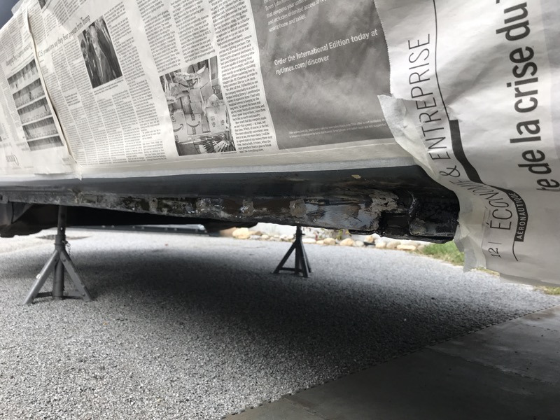

Puis j'attaque le bas de caisse qui a en fait été remplacé. Comme il a été retouché ensuite, il s'était déssoudé, j'ai donc rattrappé ça:
Voilà pourquoi le bas de caisse avait été remplacé. La longueur de la tôle qui a bougé fait la longueur de ma main:
J'ai donc tout retraité préventivement, car ça avait été pas trop mal fait non plus. L'idée c'est que ça tienne dans le temps, tant pis pour l'esthétique (j'ai juste passé une couche de noir pour pas que ça choque non plus).
Enfin, côté buse de lave phare, j'ai essayé juste d'emmancher un bout de cuivre, c'est étanche, mais comme la buse est pétée ailleurs, il faudra que je la change quand même.

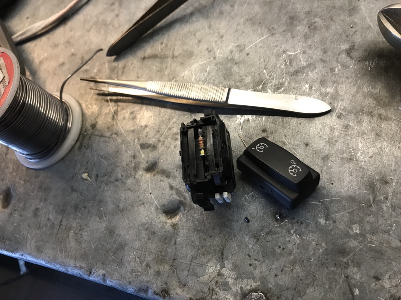

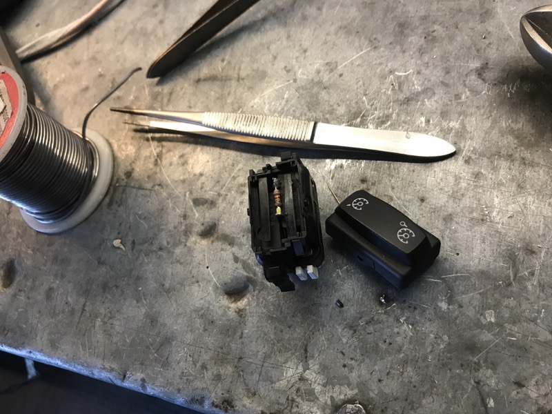

Un travail qui m'a pris du temps aussi c'est de remplacer les ampoules de 10 des interrupteurs par des diodes maison. C'est un truc que j'avais déjà fait sur la Laguna, c'est assez pénible de se dire que Renault n'a pas fait ça d'office... Alors que sur le bouton des rétros électriques et la console de clim, les diodes sont en place d'office... Des économies de bouts de chandelle :evil:

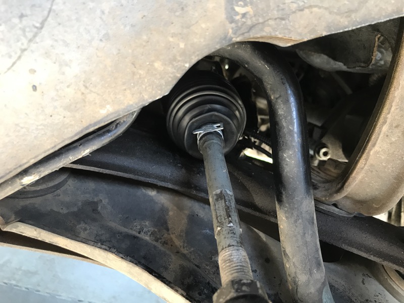

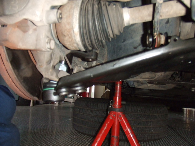

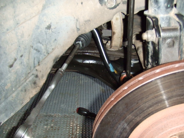

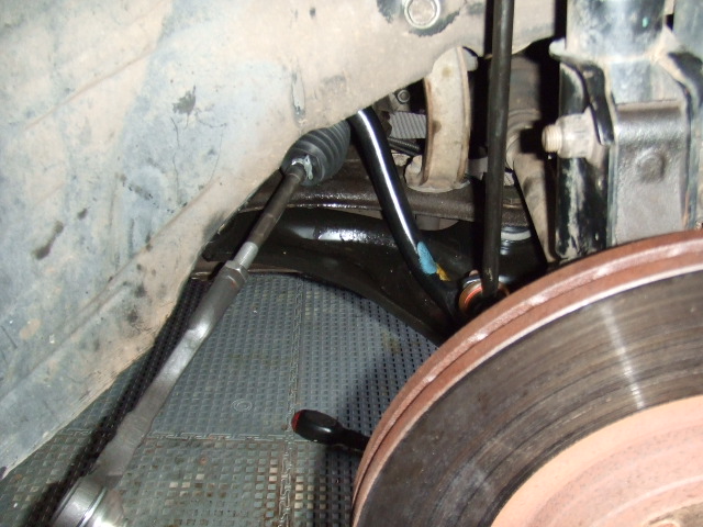

Remplacement des soufflets de direction aussi, en remarquant que les biellettes seront à changer très prochainement :( Heureusement j'ai gardé l'outil que j'avais fabriqué pour faire ceux de la Laguna... Mais bon, on verra ce que dit le CT.

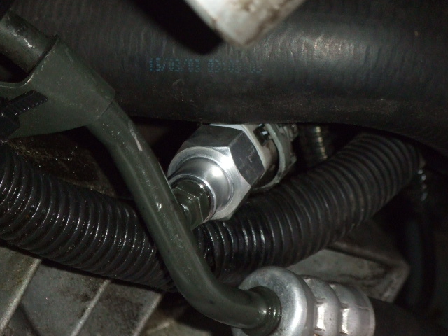

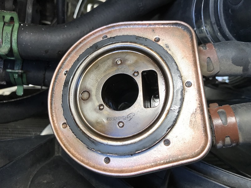

Réparation d'une fuite d'huile sur la Modine avec de la Loctite bleue... Fuite que j'ai créée en passant un coup de karsher sur le moteur... Le mieux est l'ennemi du bien...

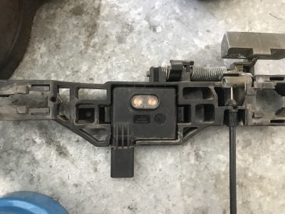

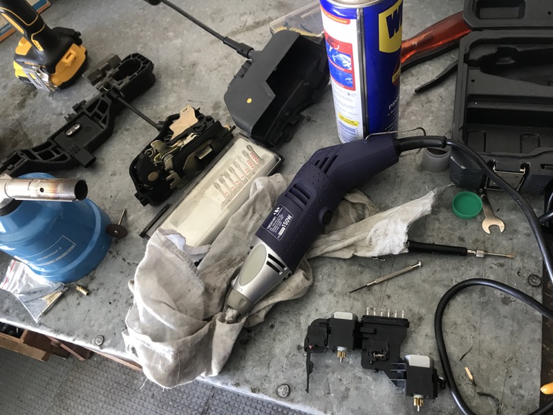

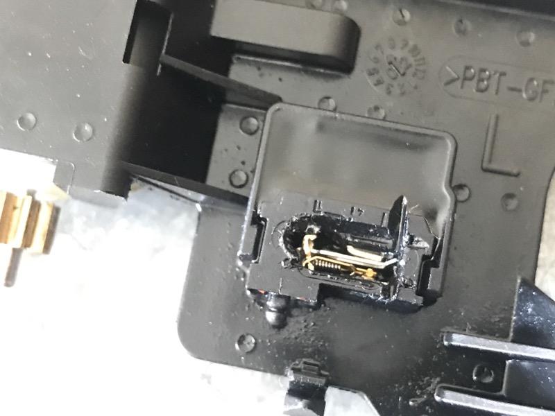

Puis nettoyage du contacteur d'ouverture dans la serrure ARG, faut pas vouloir creuser trop profond au risque de tout péter:
Tous ces outils pour une si petite zone de travail:

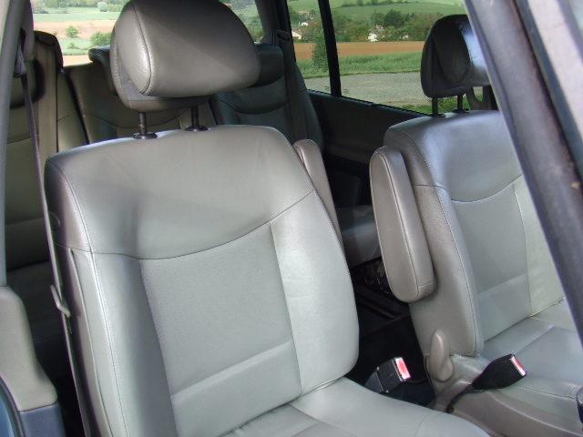

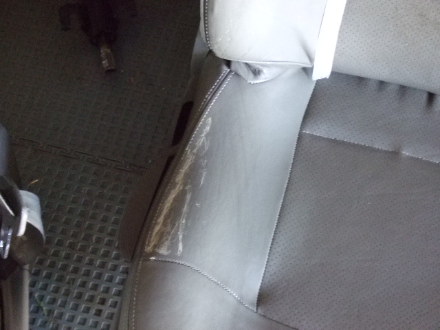

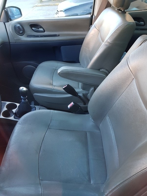

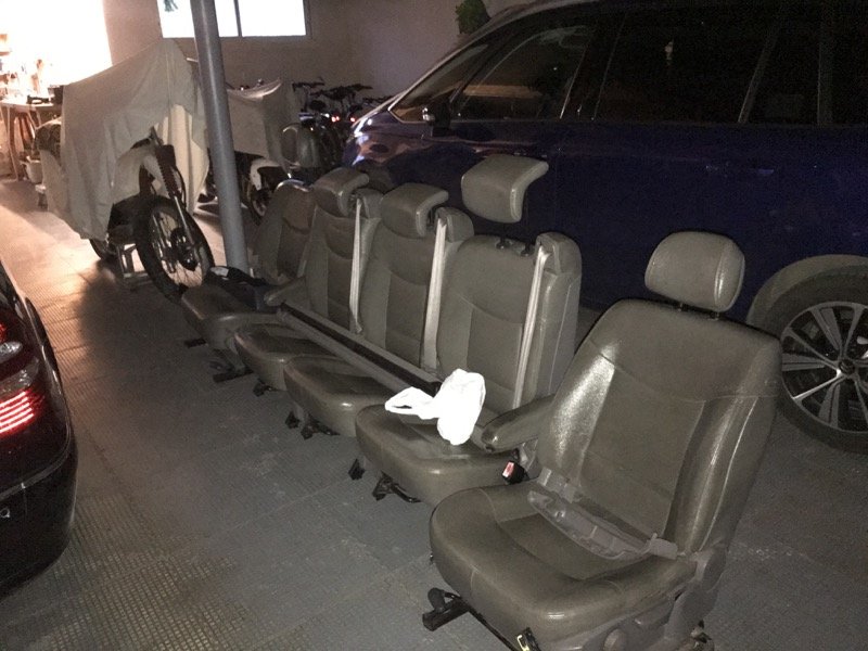

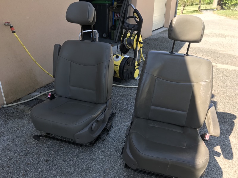

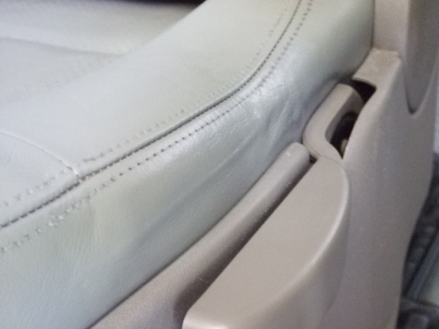

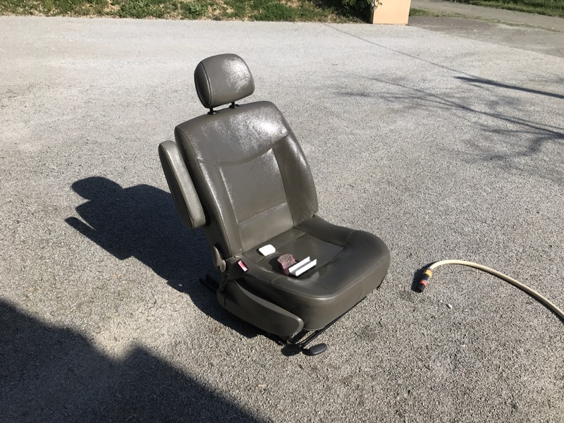

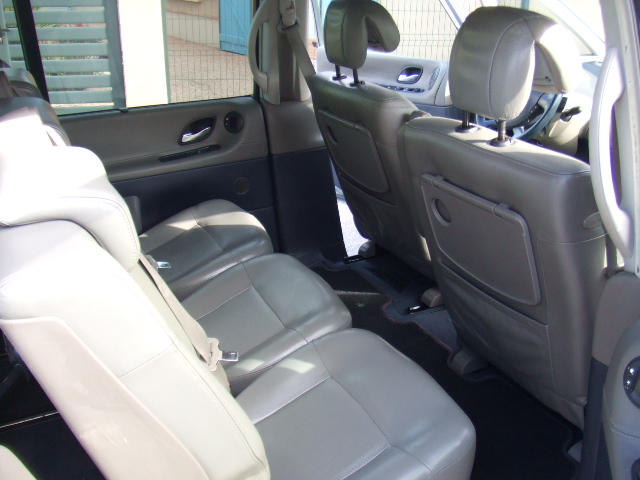

Enfin, un gros chantier: le nettoyage des sièges, après leur stage nourrissage intense :mrgreen:
On voit la différence!
J'attends mon kit de rénovation du cuir, pour boucher les quelques craquelures et les zones décolorées. L'intérieur n'est donc pas prêt d'être remonté...

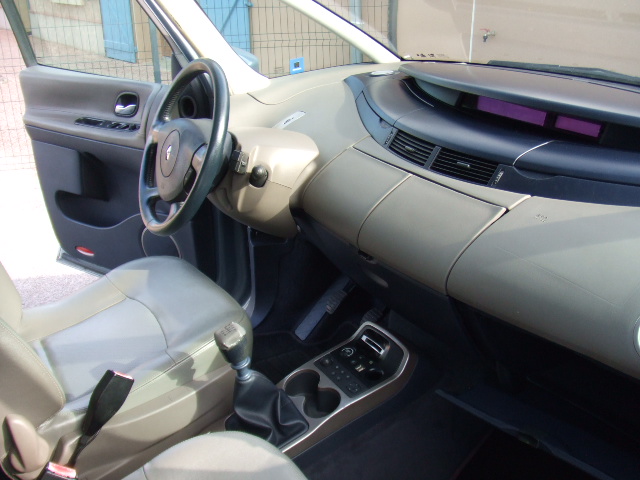

Mais revenons à l'Espace sur lequel j'ai fini tout ce que je voulais faire. La sellerie pour commencer, réparée, recolorée et vernie:

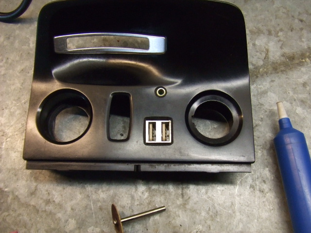

Je vous autorise à vous moquer de mon pommeau de levier de vitesse qui s'est foutu en miettes au moment où je voulais remplacer le cuir. Réparé donc comme je pouvais en attendant d'en trouver un autre...

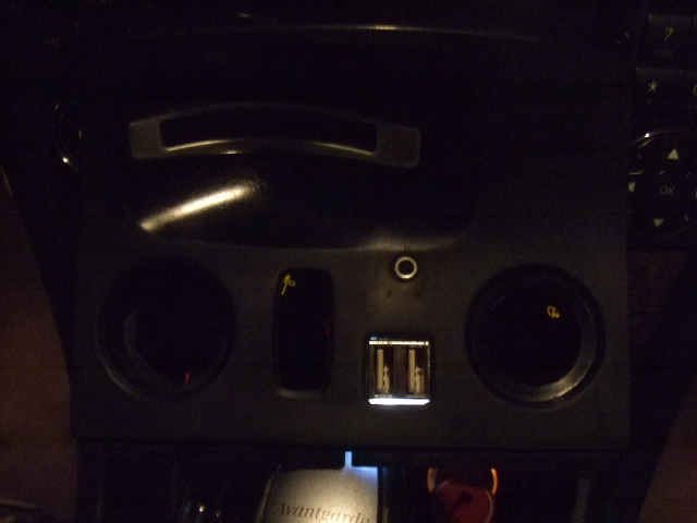

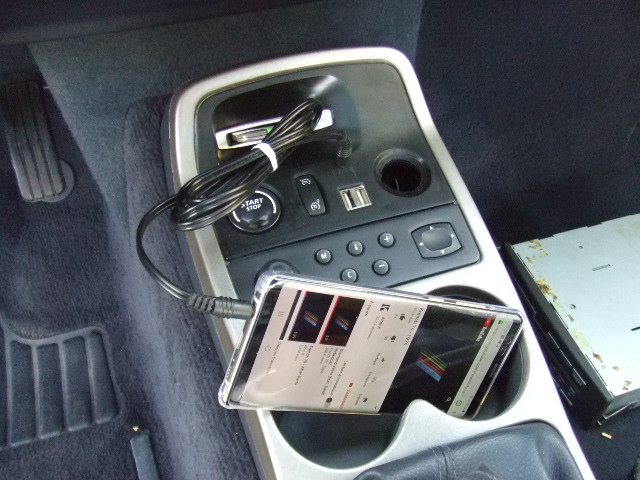

Vous aurez remarqué aussi l'ajout de 2 prises USB pour recharger le téléphone de Madame, et l'intégration d'une prise AUX jack:
Avec un petit témoin/rétroéclairage sous les prises USB, blanc pour garder l'harmonie de lumière dans la voiture:
Le test de la prise AUX a eu besoin d'une petite correction mais il a été concluant :)

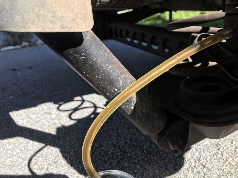

La vidange de boite commence par la fabrication de la jauge spéciale PK6:
Bien entendu, on ne met pas n'importe quoi comme huile:

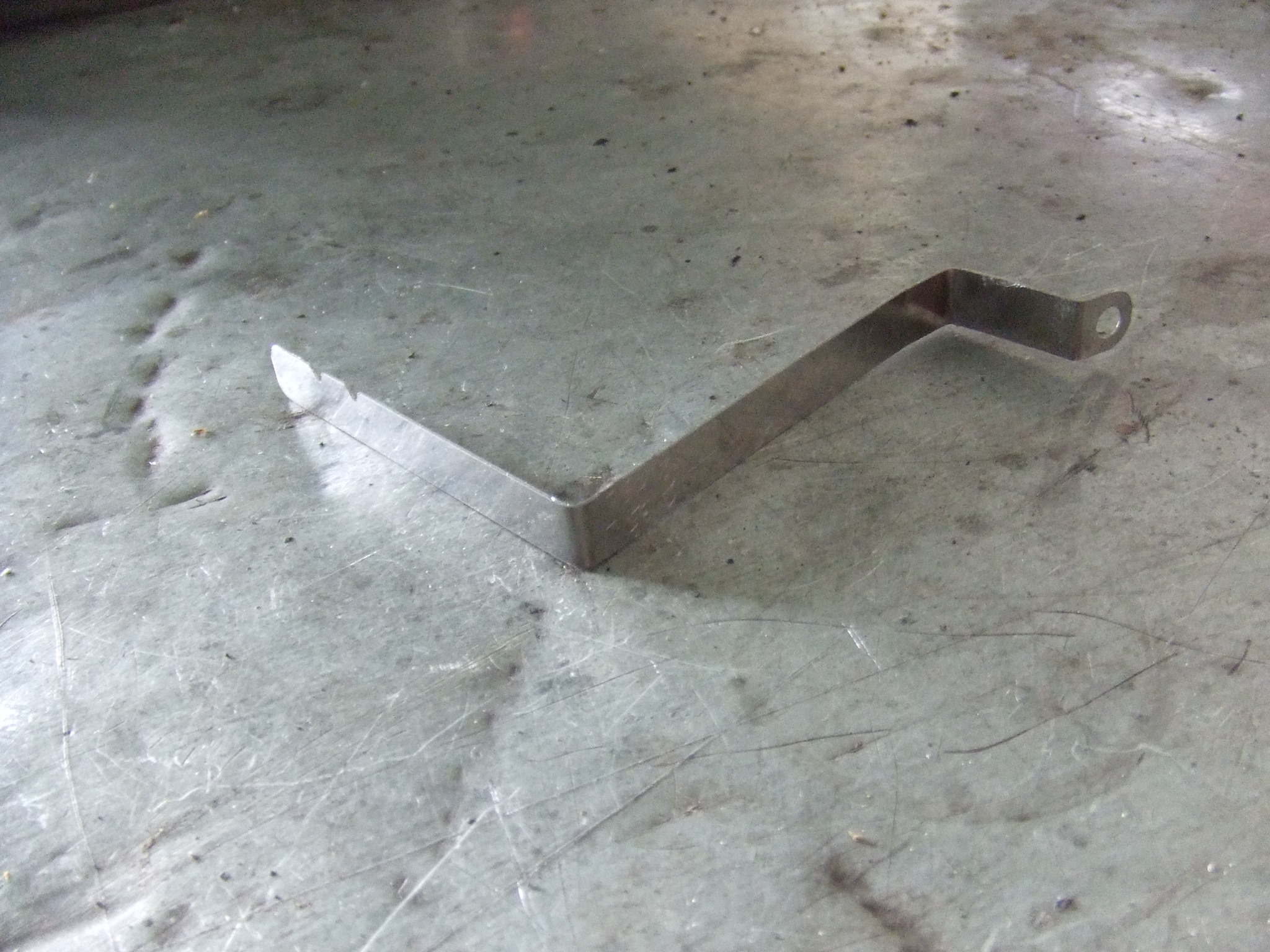

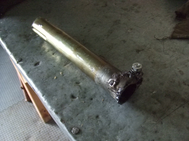

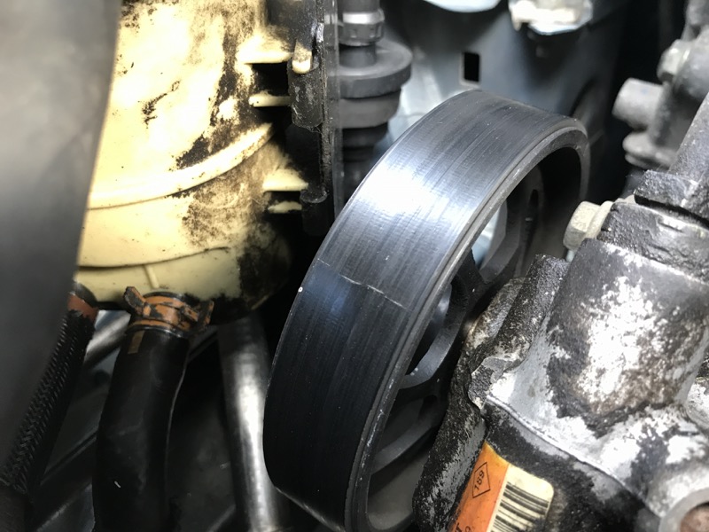

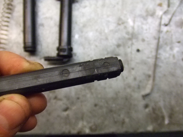

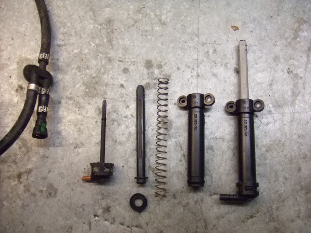

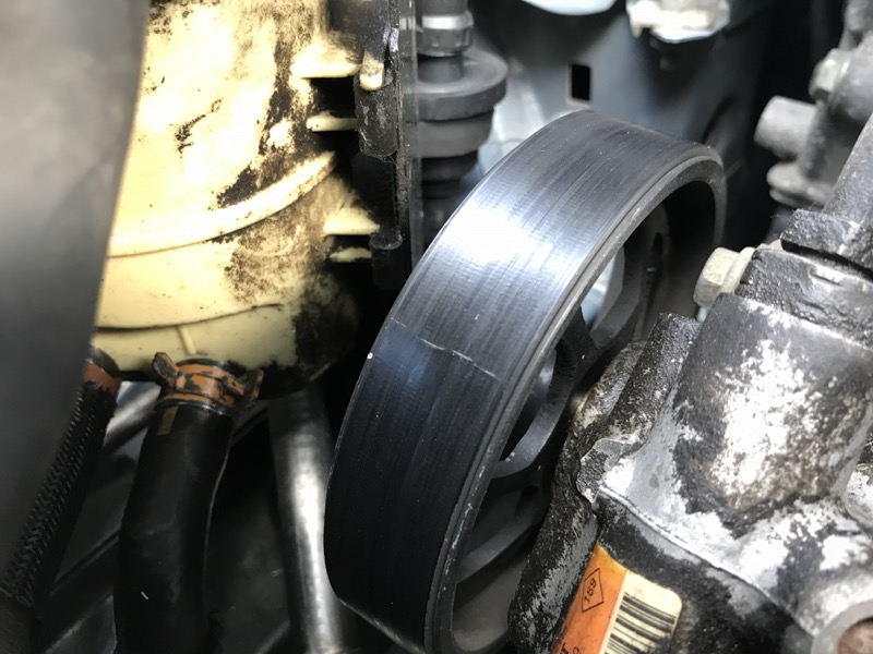

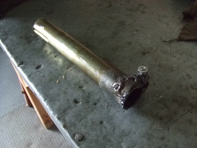

La DA a eu droit à son traitement elle aussi, et en ce qui la concerne, ce n'était pas du luxe. L'huile puait le cramé... Une bonne chose de faite! Je continue avec la dissection de mon gicleur de lave phare défectueux:
Cette partie était fendue. Je l'ai remplacée avec la tige grise issue de mes anciennes buses de Laguna qui avaient la facheuse tendance à rester sorties... Un changement de joint et me voilà avec une buse comme neuve :D

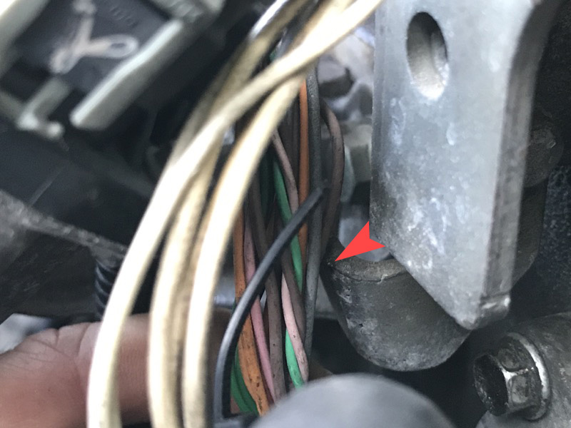

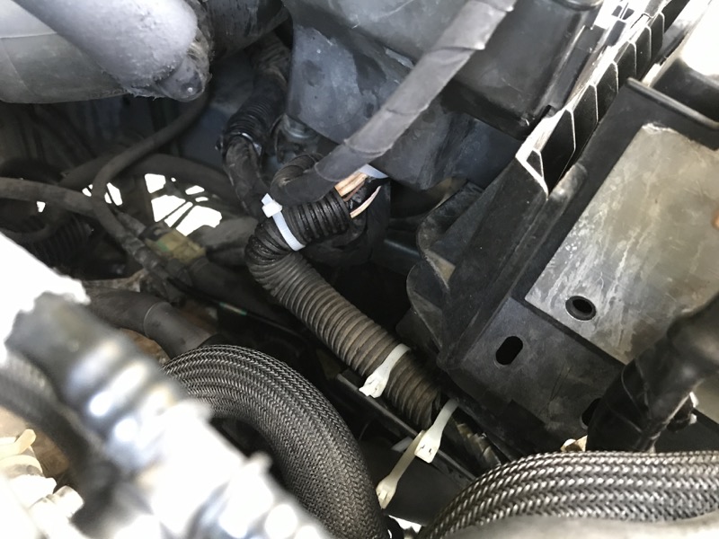

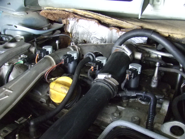

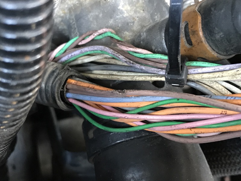

J'annule encore mon CT :oops: Je sors la batterie pour accéder au calculateur et à la boite à fusibles pour pousser le diagnostic. Je tombe sur le R8 (pas l'Audi non... mais un des relais alimentés par le fameux fusible), et vois 9 fils à suivre qui filent dans la gaine. Je débranche le calculateur d'injection, mais un court jus persiste:

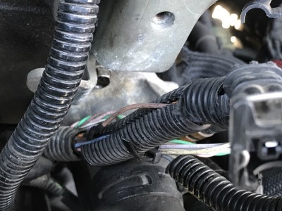

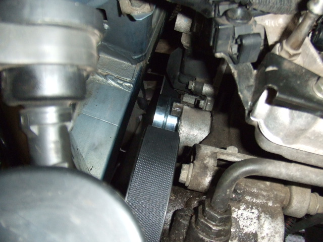

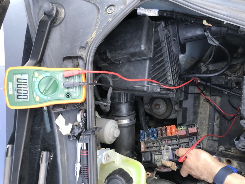

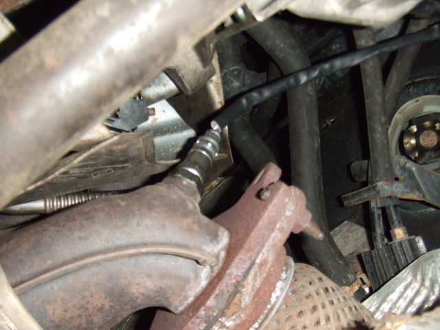

Je suis encore le faisceau, et tombe là dessus:
J'avais un (peut être 2) fil qui faisait touche-touche avec le support de la culasse! Si vous regardez bien le bout de la flèche, on voit le point de soudure du fil sur la culasse même... Bref, j'ai pas eu le temps de réparer ça, l'Espace est resté chez mes parents, et nous sommes rentrés avec le Picasso de Moman... J'y retourne dimanche réparer ça, ou y mettre le feu, on sait pas :mrgreen:
Bref, je regrette quand même mon Espace 2 :cry:

Tout à fait! Je trouvais ça juste très décevant de ne pas avoir pu diagnostiquer ça avant, mais bon, c'est mon côté perfectionniste :oops:

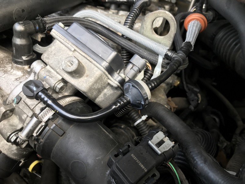

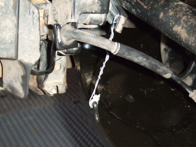

Sinon, la suite de mes péripéties électriques. Après avoir dégagé le faisceau, on voit très bien le fil coupable de tous mes maux:
On coupe, dénude, passe une gaine thermo, ressoude, rétracte la gaine, et on colle tout ça dans une grosse gaine plastique pour éviter que ça ne recommence ailleurs:

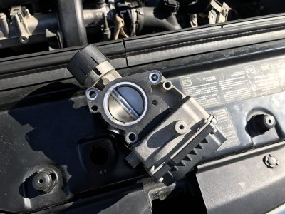

Comme il m'a fallu dégager le boitier papillon, j'en ai profité pour lui faire une belle toilette:
Une fois tout remonté, on repositionne les gaines et tuyaux qui passent par là correctement, et on serre tout ça avec des rilsans:
Côté boite à fusible, j'en profite aussi pour remettre une gaine et faire passer ça correctement:

Bonjour tout le monde,
Des nouvelles de mon... truc. Je ne sais pas comment le qualifier tellement il m'en fait baver ces derniers temps. Je vous explique.
La semaine dernière, je suis retombé en panne. Encore une panne liée à l'injection/allumage... Pas une panne qui m'empêche de démarrer la voiture, mais suffisamment chi*nte pour compromettre mon passage au contrôle technique prévu pour ce matin. La voiture démarrait mais brouttait et donnait même des accoups violents. J'étais parti sur un soucis d'allumage et le forum a pu confirmer mes soupçons. J'ai changé les bougies, il y avait du mieux mais ça brouttait toujours, j'ai commandé des bobines en urgence (4, tant qu'à faire, mais des Bolk de chez Mister Auto, les seules qui pouvaient arriver à temps avant le WE dernier). Et là miracle, la bagnole démarre bien et retrouve toute sa souplesse d'utilisation. Le diagnostic des anciennes bougies montrait une bougie noire sur le cylindre 4, je pense donc que la bobine associée était en phase de perdition et que je tournais donc sur 3 cylindres (même si à l'oreille ça ne s'entendait pas tant que ça, c'est assez surprenant sur ce moteur je trouve).
Le WE dernier donc, était prévu le remplacement des quelques pièces que j'avais commandées bien avant cette dernière panne. Des pièces liées au train roulant (triangles et biellettes de direction) et des sondes (la lambda aval et la sonde de pression de direction assistée) ainsi que le kit accessoires. Ceux qui ont déjà changé les triangles sur Espace IV ou Laguna II savent la galère que c'est... Tomber le berceau pour pouvoir sortir 2 vis, je trouve ça complètement c*n, merci Renault :evil:
Quelques photos de mon chantier une fois le berceau remonté:
La sonde de direction assistée remplacée. L'ancienne fuyait:
La nouvelle sonde lamda aval (la sonde amont a déjà été remplacée par l'ancien proprio):
Le kit accessoire remplacé (en prévision juste de 2 mini craquelures sur l'ancienne courroie qui datait de 2016. Une Gates pourtant!)
Les bobines "Storm" ( :lol: ) qui cachent 4 bougies NGK Laser Platinium:
Une réparation que j'ai du faire de mon capteur de position du triangle avant, car j'ai trouvé sa biellette de raccordement pétée...
Et enfin, mon outil que j'avais fabriqué il y a quelques années pour remplacer les biellettes de direction de mon ancienne Laguna II, et que j'ai pu réutiliser sur l'Espace, vu que ce sont les mêmes architectures:
Petite anecdote du jour: ce matin donc, le contrôle technique. Il a été validé avec succès, seulement 2 lignes, une sur la fixation de la batterie qui manque, et une autre sur le réglage des AB avants. Sur le chemin du retour cependant, une forte odeur de frein, et me rends compte que la roue arrière gauche est bouillante. Un desserrage du frein à main après cet arrêt d'observation (qui a duré une bonne demi heure pour aussi faire refroidir un peu le frein), plus de soucis. Je pense que je vais ouvrir un topic sur ce sujet, pour savoir si c'est un soucis connu ou pas, et avoir des pistes où chercher... Mais bon, il va pas falloir qu'il me fasse suer longtemps...

Hier après une belle promenade de presque 100 km sans soucis, j'arrive en ville, avec la clim en route (ce que je ne fais jamais d'habitude), et m'engage dans un petit rond point quand tout d'un coup mon volant se bloque (avec une voiture qui arrive en face c'est très flippant), et le témoin de défaut de charge qui s'allume.
Je me gare donc dès que je peux en laissant le moteur allumé, ouvre le capot et voit la courroie d'accessoires immobile avec un peu de fumée qui vient de la poulie Damper... qui vient de claquer cette p***, euh, cette chieuse. Je coupe la clim, et heureusement, la courroie se remet à tourner, ce qui me permet aussi de rentrer chez moi sans trop de soucis.
La nouvelle poulie est donc commandée, par la même occasion, je vais changer la courroie de distribution (quitte à piger le moteur, autant tout faire) car celle en place arrive doucement sur sa 4ème année donc a fait plus de la moitié de sa vie.
Et puis c'est un bon argument pour la vente. Car oui, maintenant Madame n'a plus confiance en la voiture... Comme le CT est tout récent et quasi-vierge malgré ces soucis, c'est le meilleur moment pour ne pas perdre d'argent et proposer une voiture qui sera nickel au niveau mécanique. Ca me navre d'en arriver là, mais même moi j'en peux plus, je sature, je passe trop de temps à m'occuper de cette caisse en particulier. On essaiera de trouver une remplaçante simple, facile d'entretien, et surtout plus petite pour Madame qui, même si elle lui plaisait, lui semblait être un peu trop grande pour l'usage qu'elle en fait. Mais on aura de nouveau un Espace, c'est sur. Ce sera obligatoirement un J8S avec clim et 4 vitres électriques par nostalgie de mon enfance et de mon Grand Ecran...
