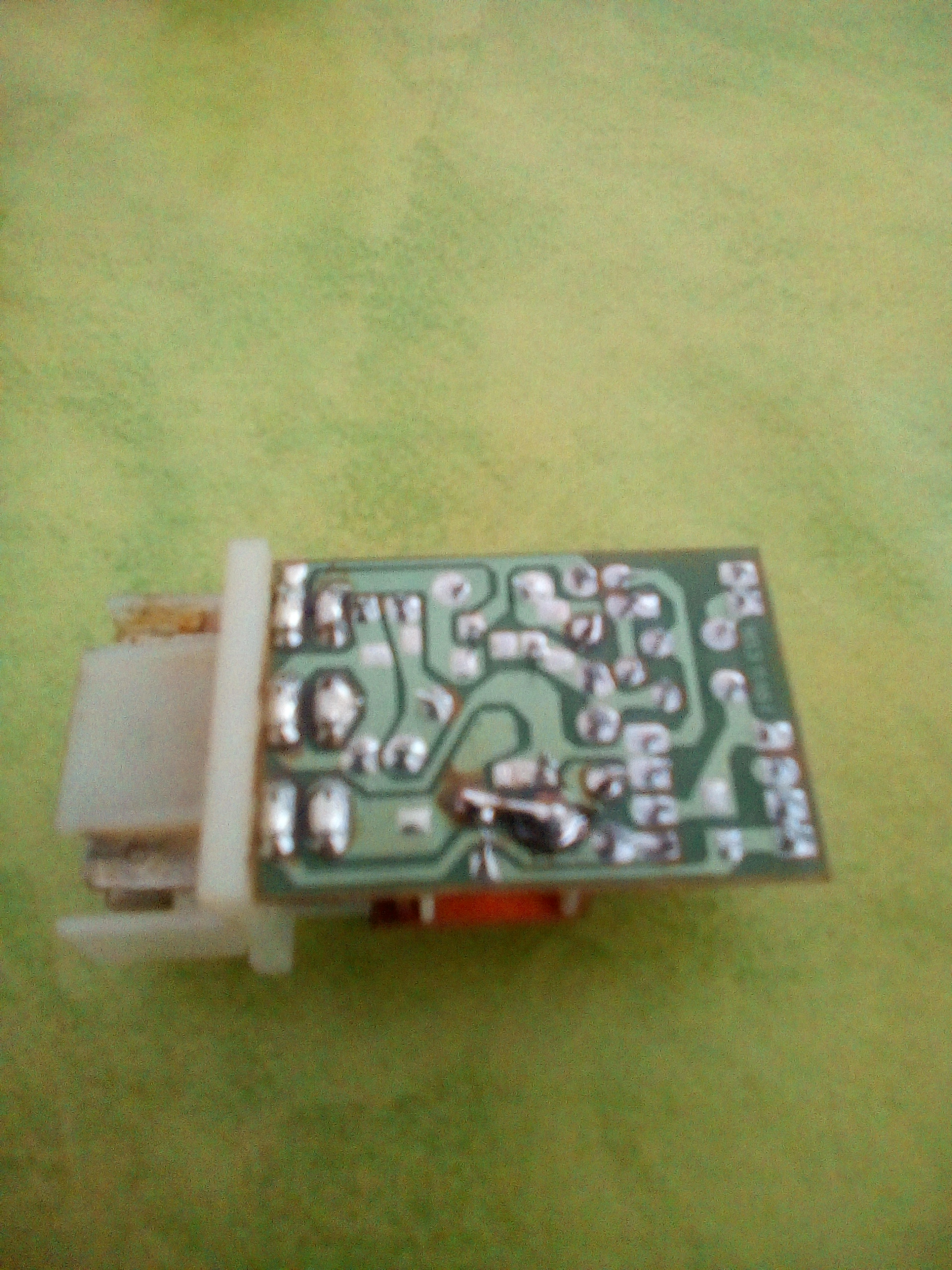

Puisqu'on a le temps en ce moment (et pas grand chose d' autre à faire, il faut dire), j' ai démonté le relais de commande de verrouillage de porte qui avait lâché en 2018 (voir "un espace en promenade dans le var").
En fait, une piste avait cramé. un bout de fil de cuivre à cheval sur les 2 parties restantes de la piste, un fer à souder, de l' étain et hop, ça remarche!

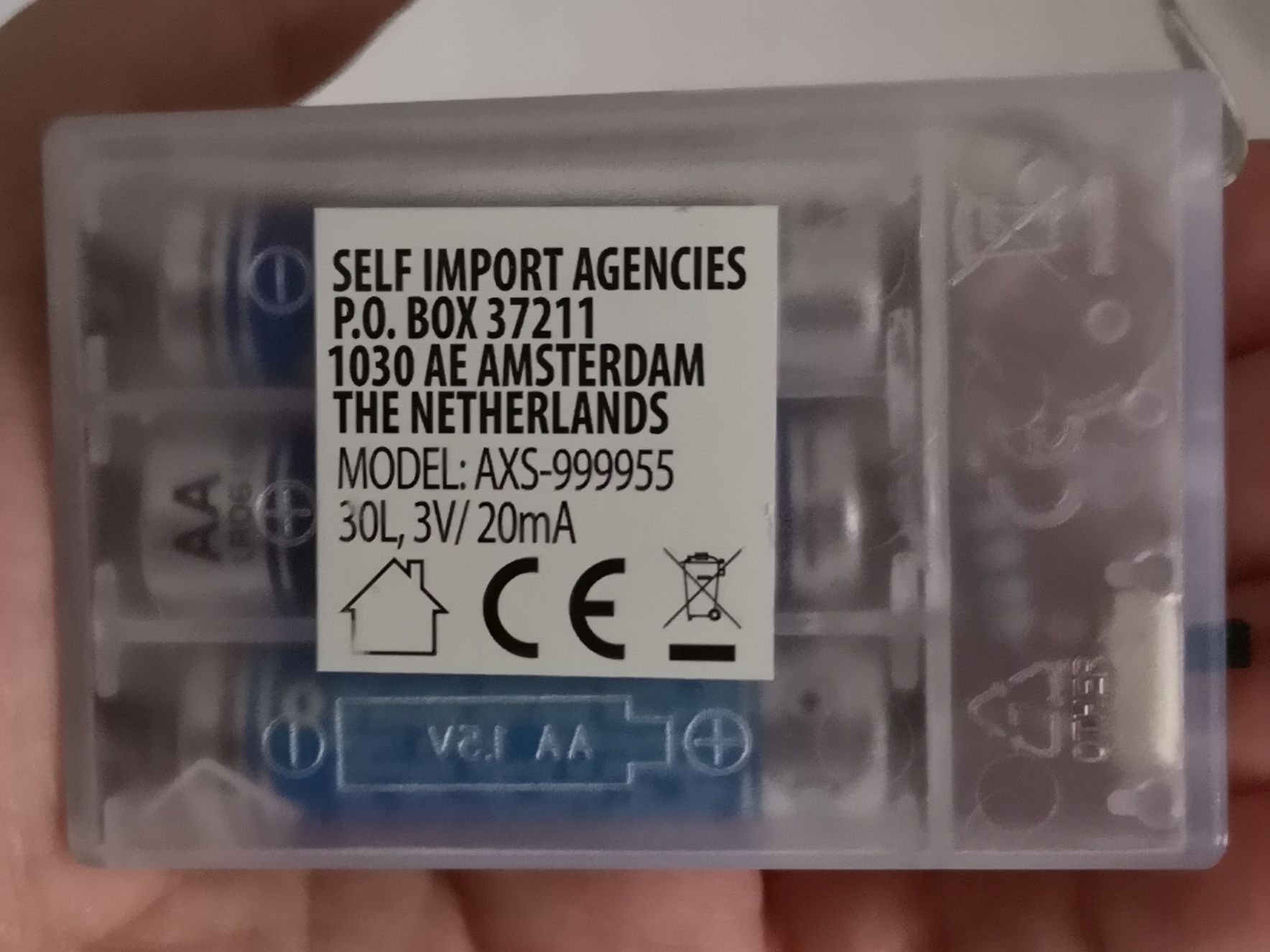

Si il y a un spécialiste de électricité (je n'ose pas parler d'électronique) je cherche un module pour remplacer un boitier de 3 piles 1.5 volt qui alimente une guirlande de leds.
L'idéal ; 220vCA d'un coté 4.5 DC de l'autre :)
voila le module a remplacer :
Merci pour d'avance vos contributions ;)

Si le but est de s'affranchir des piles, avec un peu de soudure, celui-ci devrait faire l'affaire.

Merci, bonne idée, je n’avais pas pensé aux chargeurs de téléphone ! J'en ai un plein tiroir il faudra que je vérifie :D

Essaye de mesurer l’ampérage nécessaire, mais un vieux chargeur de smartphone doit pouvoir faire l'affaire.
