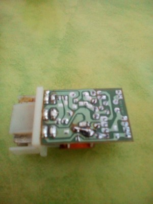

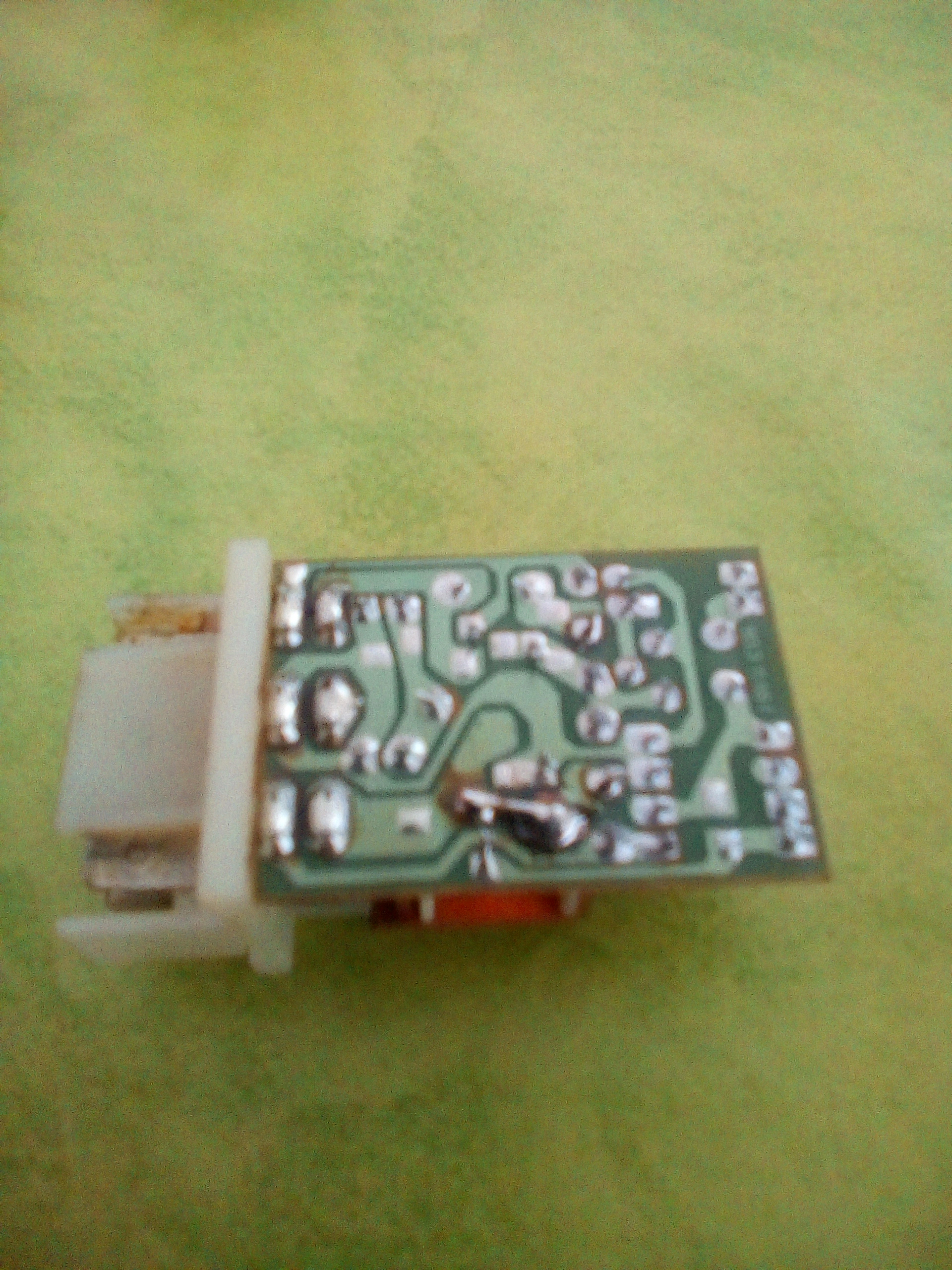

Puisqu'on a le temps en ce moment (et pas grand chose d' autre à faire, il faut dire), j' ai démonté le relais de commande de verrouillage de porte qui avait lâché en 2018 (voir "un espace en promenade dans le var").
En fait, une piste avait cramé. un bout de fil de cuivre à cheval sur les 2 parties restantes de la piste, un fer à souder, de l' étain et hop, ça remarche!

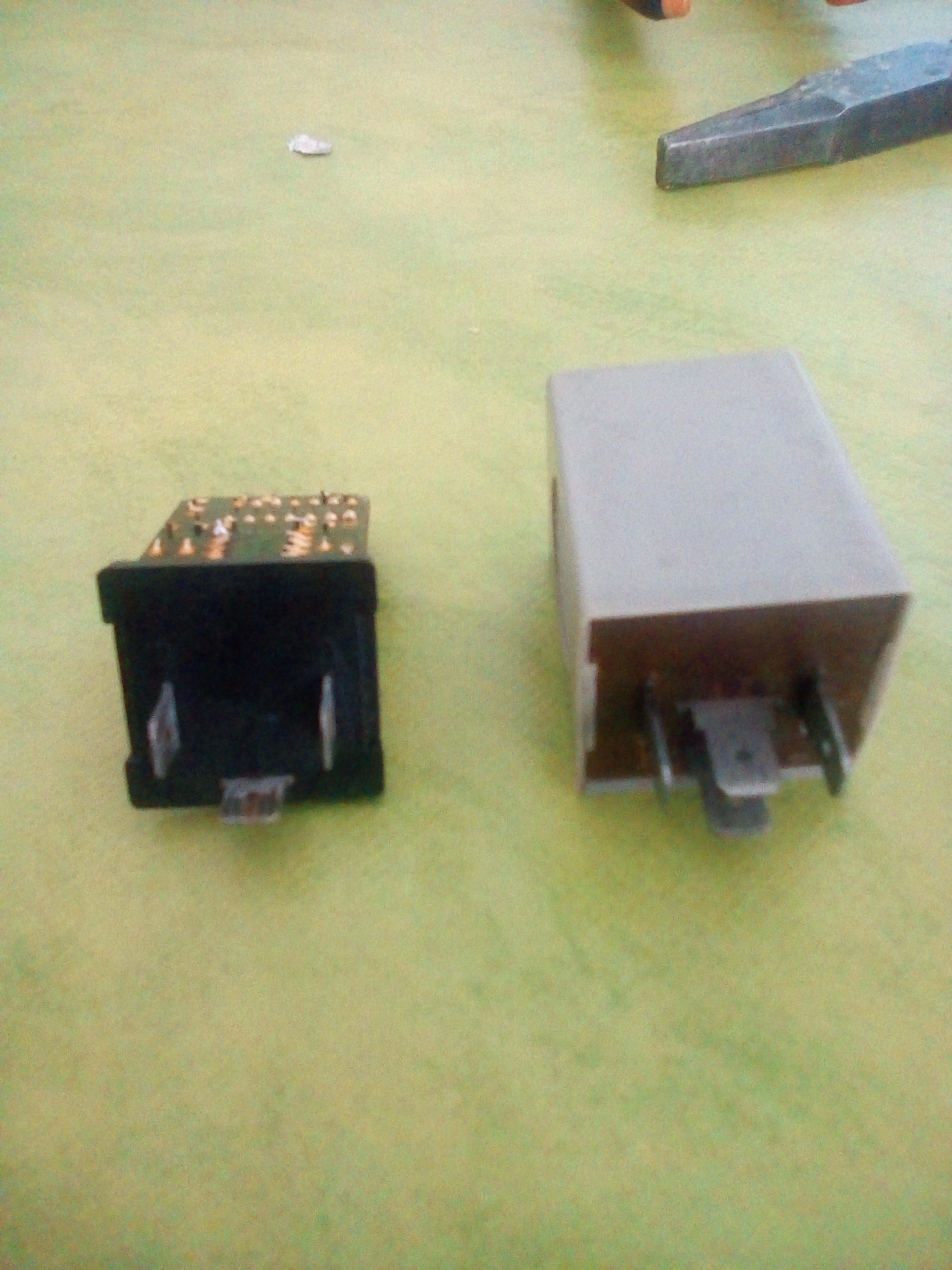

comme certains on dû le voir, j' ai complété le tuto sur le montage d'un bip d' oubli d' éclairage.
Quand j'ai cherché un bip à installer, dans mon stock, j'en ai trouvé un bizarre: Tous les autres ont 3 bornes; Celui-ci en a 4 (celui de droite). Quelqu'un a une idée pourquoi? Est ce que ce serait pour avoir 2 tons, ou un truc comme ça?
L' intérieur est identique aux autre à par la broche supplémentaire reliée au circuit imprimé par un diode. L'enveloppe de celle-ci est abimée, donc je n' ai pas pu savoir quel type c' est.
Ps: Un des bips à 3 broches ne fonctionne plus après avoir fait des essais de montage. le CI qui a dû griller étant un MC 14093, je vais le changer pour essayer de le réparer.

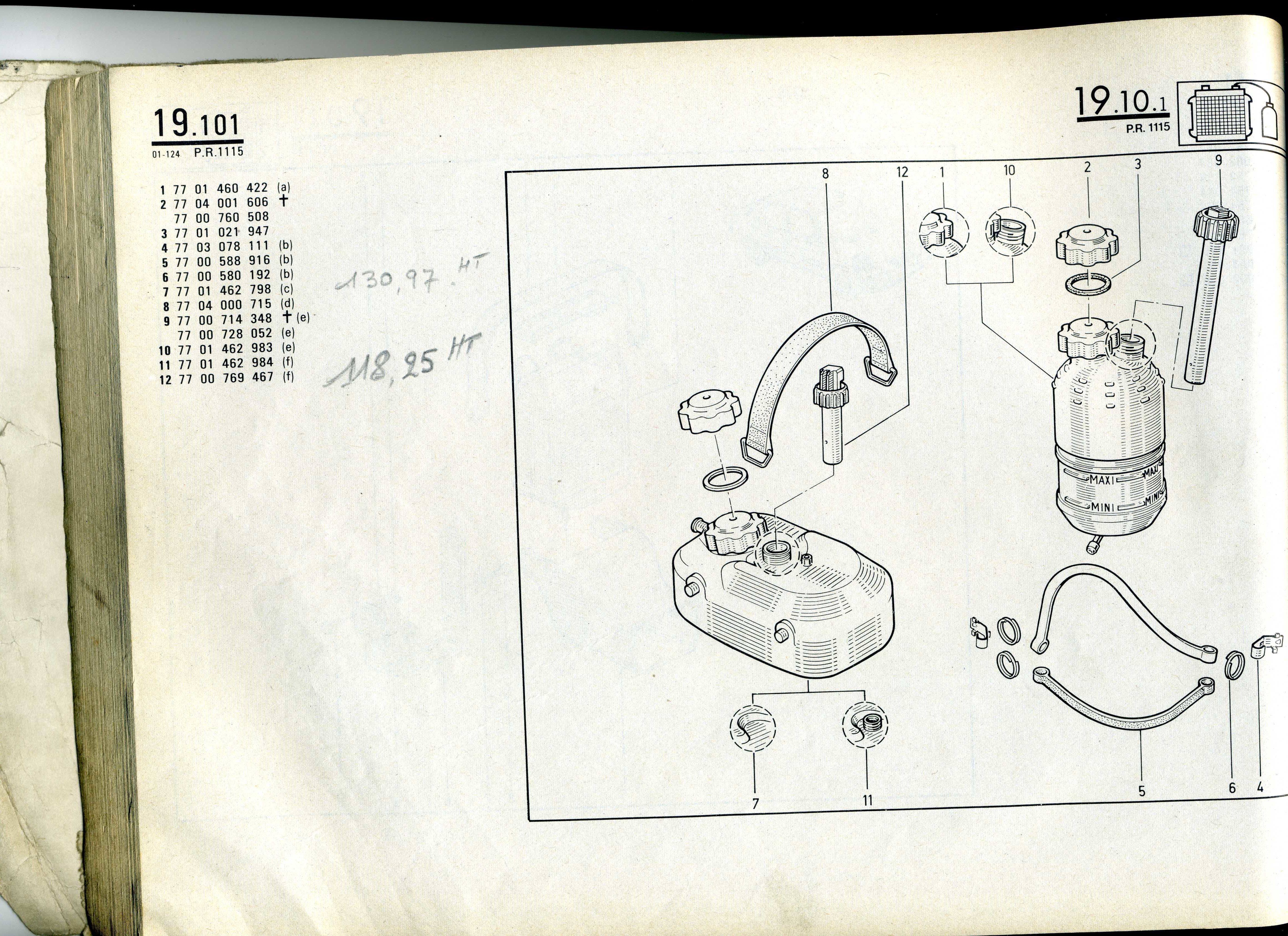

si tu avais une idée pour faire un détecteur de baisse du niveau du liquide de refroidissement.
c'est ma seule hantise sur autoroute. Une durite qui pète, avec la vitesse on ne voit pas la vapeur sortir. Quand le voyant température s'allume, c'est je crains trop tard.
c'est qu'il faut un truc qui ne supprime pas la pression dans le circuit. Donc pas question de percer le bocal pour mettre 2 électrodes, ou de mettre un bouchon à flotteur d'une autre voiture
on a ce genre de flotteur sur le servo frein. mais je pense pas le même diamètre

pour installer un capteur de pression ou de niveau, il n' y a pas d' autre moyen que de le visser sur le circuit de refroidissement ou à l' intérieur, il faut alors faire sortir les fils, mais sans créer de fuite, c' est compliqué.
comme dit Grostoto, la seule manière de faire de l' extérieur serait un capteur optique,
Mais installer un capteur serait valable pour une petite fuite, mais avec une durit qui éclate, le temps de réagir, il serait trop tard de toute façon.

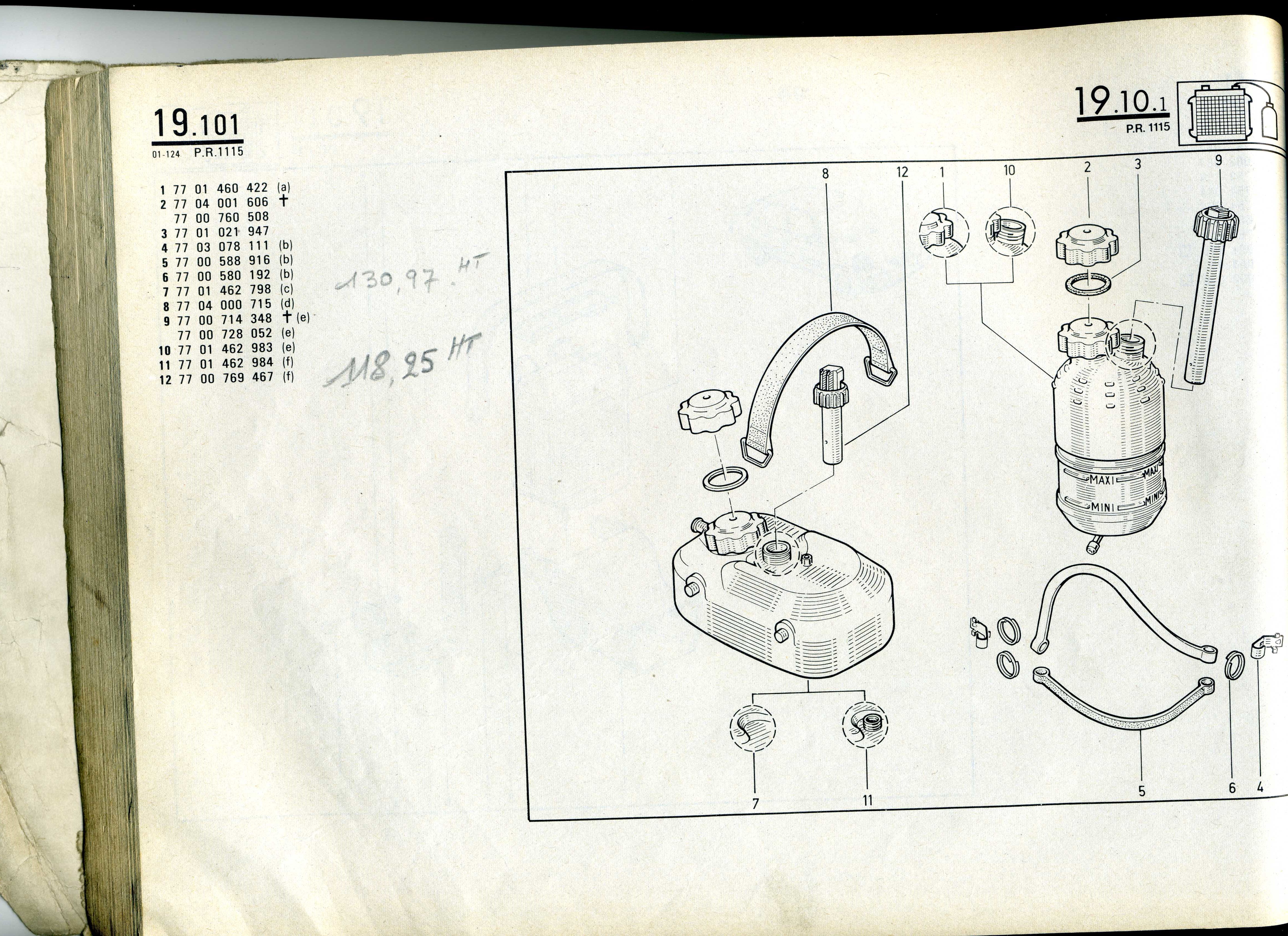

Les capteurs de niveau pour vase d'expansion ca existe. Ma R11 en était équipé.
Y a peut être moyen de greffer un vase qui en est équipé. De mémoire, cest un capteur magnétique et un aimant fixé sur un flotteur.
Pour ceux qui ont une senseo, y a le même genre de systeme dans le réservoir.

+1, même système sur les réservoirs de lave glace, trouvé pour ma part sur une Laguna 2 Initiale !supev-77 a écrit : 10 avr. 2020, 00:38 Les capteurs de niveau pour vase d'expansion ca existe. Ma R11 en était équipé.

ça devait être intégré au bouchon, je suppose? Dans ce cas, le pas de vis étant standard, il suffirait d'en acheter un chez Renault (si ça existe encore), tirer des fils jusqu"au tableau de bord et utiliser un voyant libre sur le bloc de compteurs.supev-77 a écrit : 10 avr. 2020, 00:38 Les capteurs de niveau pour vase d'expansion ca existe. Ma R11 en était équipé.

Montage sur R11 TXE électronique au passage la réf repère 7 est idem sur nos Espace 1

normal, puisque Renault a pioché dans la gamme de pièces de véhicules de l' époque. Les éclairages intérieurs et les compteurs sont dérivés de ceux de la R11. Il me semble avoir lu que les sièges aussi.

J'avais le model circulaire de la photo de marcus67 (un bouchon normal + un "faux bouchon" pour la jauge).cactus69 a écrit : 12 avr. 2020, 17:43ça devait être intégré au bouchon, je suppose? Dans ce cas, le pas de vis étant standard, il suffirait d'en acheter un chez Renault (si ça existe encore), tirer des fils jusqu"au tableau de bord et utiliser un voyant libre sur le bloc de compteurs.supev-77 a écrit : 10 avr. 2020, 00:38 Les capteurs de niveau pour vase d'expansion ca existe. Ma R11 en était équipé.
Pour le voyant, tu peux peut-etre faire une double fonction sur celui de la temperature, comme ca pas besoin de passer de fils jusque l'habitacle.
Tu branches la sonde de niveau en parrallele de la sonde du voyant, et presque rien à faire.
A voir suivant le cablage d'origine de la sonde de temp si c'est compatible (si elle est double fonctions : voyant + aiguille de temp, ca va etre plus compliqué).
Pour info, je l'avais sur ma R11, mais ca n'a jamais fonctionner, tout était corrodé la dedans.

il y a aussi le bouchon de niveau du liquide de frein, mais c'est un gros diamètre. Et pas sûr que ça fonctionne toujours,
comme le témoin d'usure des plaquettes

je comptais voir après le confinement, soit un bocal, soit la sonde elle même avec un montage étanchesupev-77 a écrit : 14 avr. 2020, 08:36 Pour info, je l'avais sur ma R11, mais ca n'a jamais fonctionner, tout était corrodé la dedans.
[/quote]
Le bouchon de bocal de liquide de frein ne conviendrait pas: Il n' est pas conçu pour résister à la pression du circuit de refroidissement d' une part, et surtout, il ne contient pas de soupape de sécurité!
D'ailleurs, je conseille à ceux qui en ont un d' origine de le changer, car la soupape trop vieille risque de fuir, ou de ne pas fonctionner et de provoquer l' éclatement que craint Basile . On le trouve en adaptable, que ce soit sur internet ou en centre auto. La couleur du dessus du bouchon indique le tarage de la soupape. Pour nous, c' est marron.
Tant qu'on y est, pour s'assurer de l' état des durits: A l' arrêt, la plier sur elle même; Sil à l' endroit de la pliure, vous voyez apparaitre des craquelures, elle est à changer.
