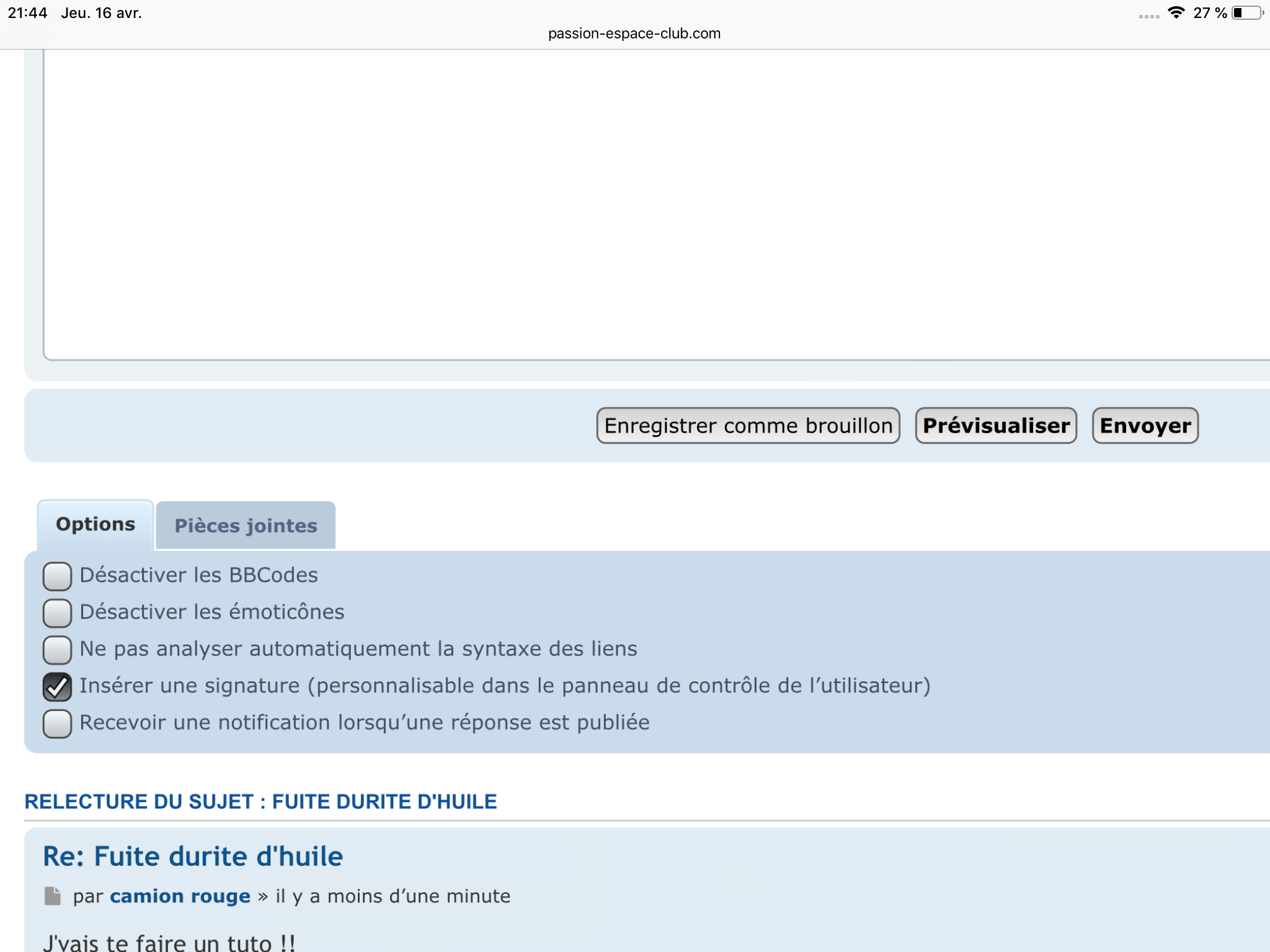

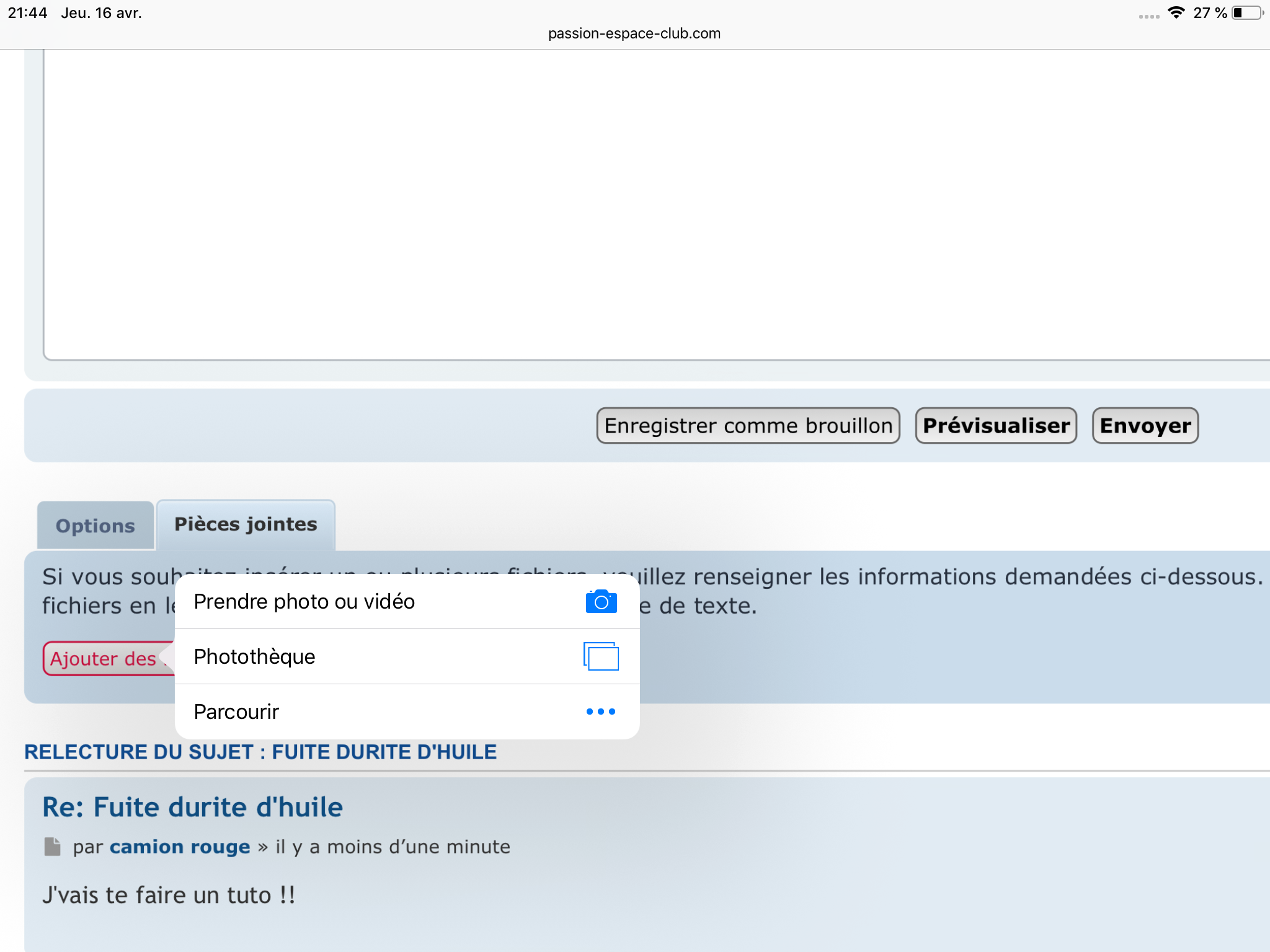

En 1er, tu cliques sur Repondre (pas sur reponse rapide),
Ensuite, tu cliques sur pieces jointes
Ça te donne ça:
Tu cliques sur ajouter des fichiers
Tu choisis ta source
Tu choisis tes photos et tu as ça :
Tu inseres et c'est tout !!
Tes photos seront ici pour toujours !!

camion rouge a écrit : 16 avr. 2020, 21:55 En 1er, tu cliques sur Repondre (pas sur reponse rapide),7F965B00-3C0A-4B7A-8453-DE0120A9C87D.png
Ensuite, tu cliques sur pieces jointesFDC2D487-E6B3-4B3D-8FE8-567DFDBBF0E0.png
Ça te donne ça:0DF3BF99-7B91-4C38-994A-F91DC9ED61D8.png
Hello, merci pour le tuto, mais ça ne marche pas car quand je clique sur "ajouter des pièces jointes", je n'ai pas la fenêtre "prendre photo ou vidéo" "Photothèque" 'Parcourir"
Mer faudrait-il une autorisation des administrateurs ???

Re: Fuite durite d'huile
Non, c'est le fonctionnement normal du site...
Bizarre !
Sur tablette et smartphone, c'est ce type de fenetre qui s'ouvre, peut etre est ce different sur pc... je ne sais plus: je ne m'en sers plus !
Tu as quoi qui apparait quand tu cliques ?
Messages : 13567
Sur PC tu n'as pas le choix de la source.
Ça ouvre direct un fenêtre du gestionnaire de fichier où tu peux choisir ou parcourir
