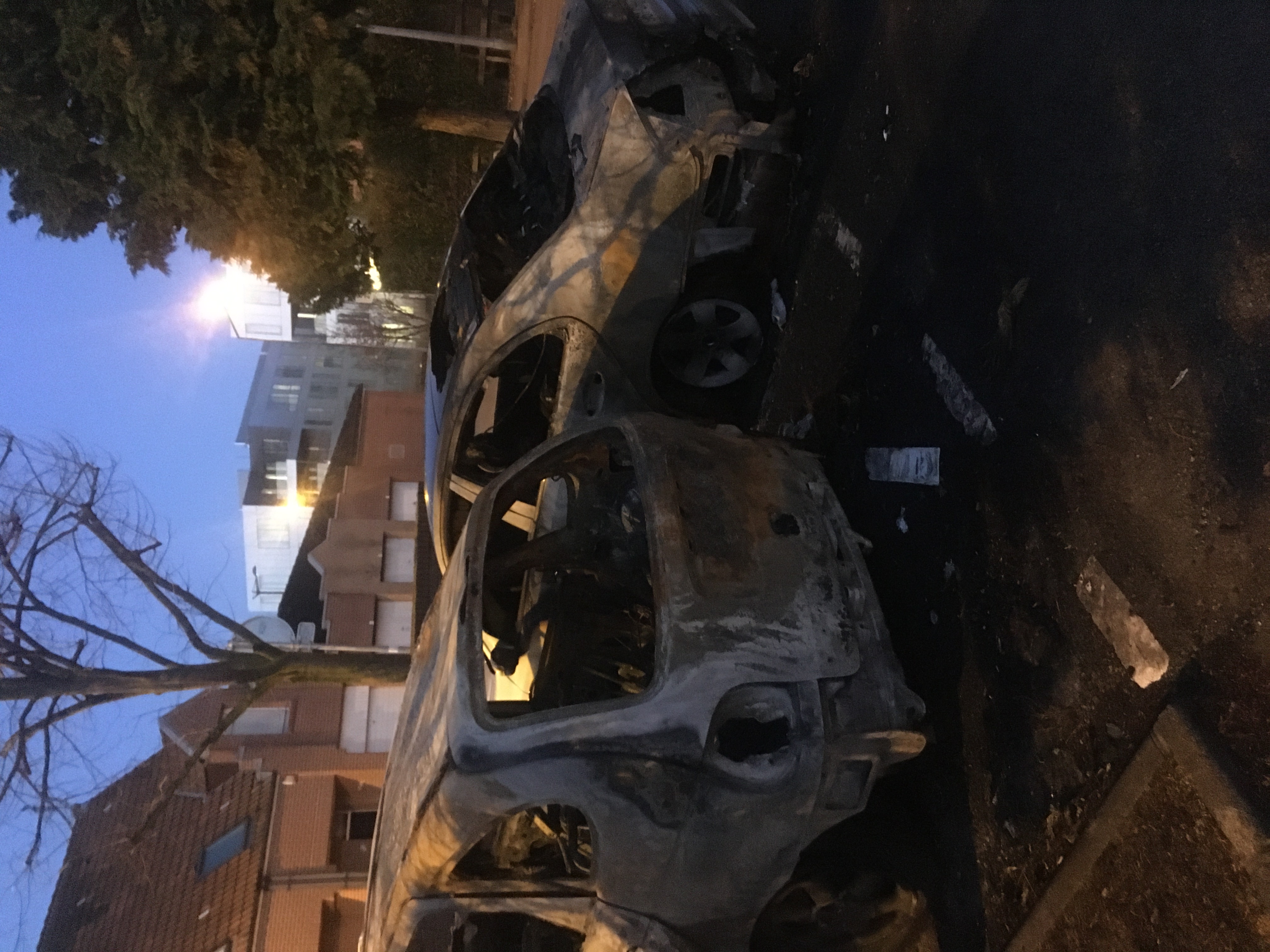

- Messages : 5668
Re: [Miharu59] présentation Renault espace IV 2.0t privilége de 2004 millésime 2005
une prise de vue qui m'a fait peur
Dans le genre prise de vue qui fait peur... Devant chez toi le matin ou on s'est fait un mini (fast) PRE avec Julien !
- Messages : 5668
Oui triste soirée ce jour làcamion rouge a écrit : ↑24 mars 2020, 22:50Dans le genre prise de vue qui fait peur...5C04C150-1A75-4496-88B7-10830B068E9F.jpeg
