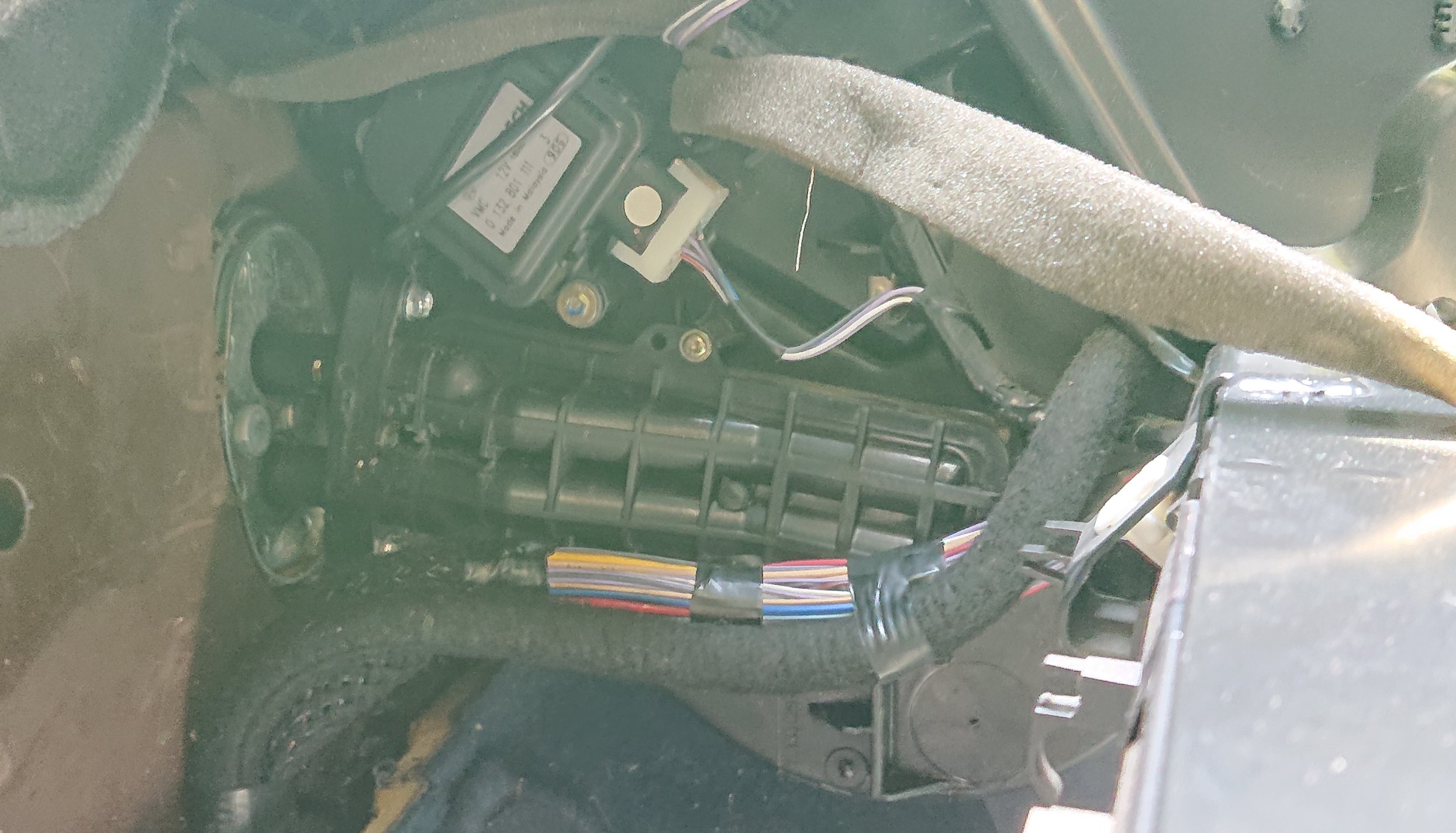

et voila, ca marche, merci a tous pour l'explication ici! chez lesquels que j'ai acheté (international radiator) la petite vise etait petit croix et trop court! donc j'ai du trouver un autre solution pour ca, mais ca marche, en fait je n'ai pas eu beaucoup de problème, les tuyaux enlevés simple

J'ai donc procédé au changement de l'aérotherme passager, je me suis dégonflé pour celui côté chauffeur.
En fait il y a eu des évolutions sur le modèle et je n'ai pas réussi à repérer plus que 2 des 4 écrous du pédalier : tout est caché derrière l'insonorisant qu'il faut arracher pour accéder aux écrous. Sans parler que le débranchement du frein & embrayage est différent des photos de tous les tutos, sans parler de la direction à toucher ... bof !
Ceci dit, mon aérotherme n'est pas fuyard, juste bouché : en mettant un jet d'eau dans les différents tubes, j'ai légèrement rétabli la situation donc j'ai laissé tomber
Pour la communauté, je réitère mon conseil : pas besoin d'outil à condition de couper les aérothermes à l'intérieur au raz et de pousser les tubes dans le compartiment moteur. Ensuite c'est un jeu d'enfant (i.e il faut des petites mains
Dans un premier temps, il suffit de faire tourner le tube dans l'ergot maintenu avec un chiffon et pressant avec 2 doigts sans forcer, puis une fois qu'il tourne dedans tirer vers l'extérieur. J'ai mis un peu de WD40 pour le faire tourner plus facilement. Temps : 10 mn pour le premier, 3 mn pour le second
Je n'ai pas changé les joints, clic & clic au rebranchement, pas de fuite et du chaud à l'intérieur côté passager, un peu moins côté chauffeur.
La voiture a tourné 47 mn au ralenti avant de déclencher ses ventilos
