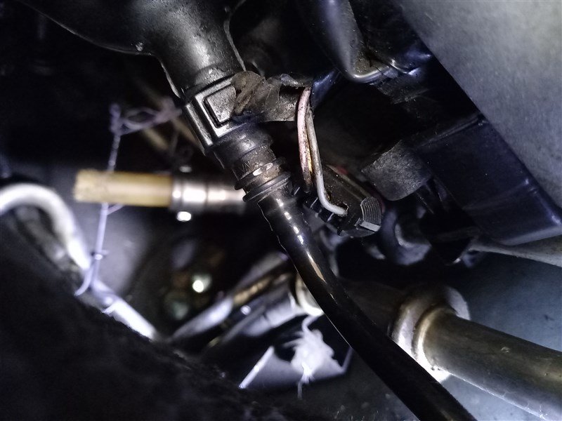

J'ai donc procédé au changement de l'aérotherme passager, je me suis dégonflé pour celui côté chauffeur.
En fait il y a eu des évolutions sur le modèle et je n'ai pas réussi à repérer plus que 2 des 4 écrous du pédalier : tout est caché derrière l'insonorisant qu'il faut arracher pour accéder aux écrous. Sans parler que le débranchement du frein & embrayage est différent des photos de tous les tutos, sans parler de la direction à toucher ... bof !
Ceci dit, mon aérotherme n'est pas fuyard, juste bouché : en mettant un jet d'eau dans les différents tubes, j'ai légèrement rétabli la situation donc j'ai laissé tomber
Pour la communauté, je réitère mon conseil : pas besoin d'outil à condition de couper les aérothermes à l'intérieur au raz et de pousser les tubes dans le compartiment moteur. Ensuite c'est un jeu d'enfant (i.e il faut des petites mains
Dans un premier temps, il suffit de faire tourner le tube dans l'ergot maintenu avec un chiffon et pressant avec 2 doigts sans forcer, puis une fois qu'il tourne dedans tirer vers l'extérieur. J'ai mis un peu de WD40 pour le faire tourner plus facilement. Temps : 10 mn pour le premier, 3 mn pour le second
Je n'ai pas changé les joints, clic & clic au rebranchement, pas de fuite et du chaud à l'intérieur côté passager, un peu moins côté chauffeur.
La voiture a tourné 47 mn au ralenti avant de déclencher ses ventilos

En tant que novice dans les opérations mécaniques lourdes, j'ai commencé le remplacement il y a plus d'un mois en suivant le tuto de dedecotech, j'ai pu dégager les anciens tuyaux jaunes du radiateur de chauffage côté passager, cependant côté conducteur j'abandonne, il n'y a aucun espace pour manœuvrer avec les outils
Donc je pense devoir dégager le moteur car je ne vois pas comment je pourrais faire autrement que de cette manière.
L'un d'entre vous a t-il dû arriver à ce point ?

Re: [Tuto]Changer seul son aérotherme (radiateur de chauffage)
sur ton V6 je ne sais pas, mais sur mon ancien 2.0 ess, oui c'est galere, mais oui ca passe.
il faut se tordre le dos et les pattes de devant mais on y arrive.
un truc qui fonctionne bien ; bien gueuler fort et insulter les pov' ingé renault matra qui ont imaginé ce compartiment moteur.
pour moi, ca m'a bien aidé
Bonjour,20B a écrit : 21 nov. 2025, 19:11 Bonsoir à tous,
En tant que novice dans les opérations mécaniques lourdes, j'ai commencé le remplacement il y a plus d'un mois en suivant le tuto de dedecotech, j'ai pu dégager les anciens tuyaux jaunes du radiateur de chauffage côté passager, cependant côté conducteur j'abandonne, il n'y a aucun espace pour manœuvrer avec les outils![]()
Pour être galère, c'est galère, mais j'y suis arrivé des 2 côtés sur le V6.
Ce que j'avais fait c'est percé le tuyau jaune de part et d'autre AVANT de le repousser côté compartiment moteur. Ainsi j'ai pu passé une petite tige métallique dans le tuyau qui m'a donné la possibilité le faire tourner dans la gaine avec une main tout maintenant le connecteur de l'autre. Une fois qu'il tourne dans la gaine, c'est plus facile de le sortir en appuyant sur le clip de l'autre main.
Bon courage
