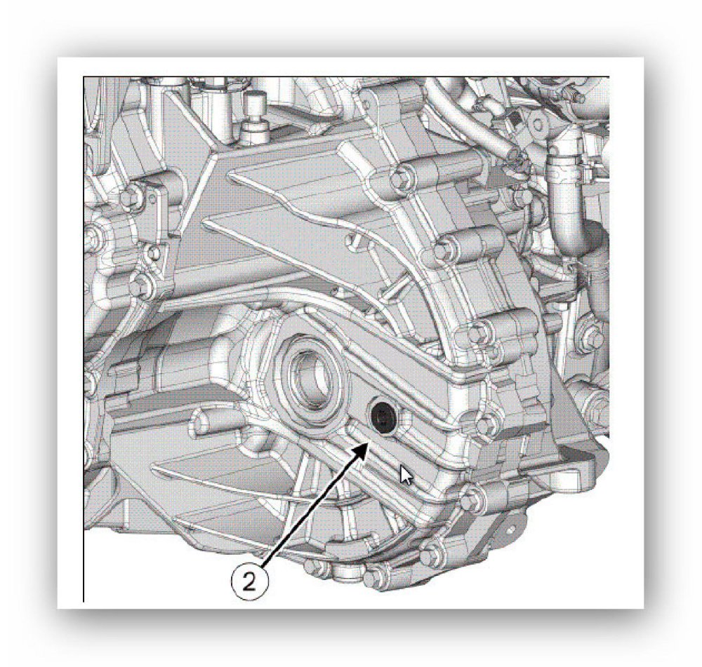

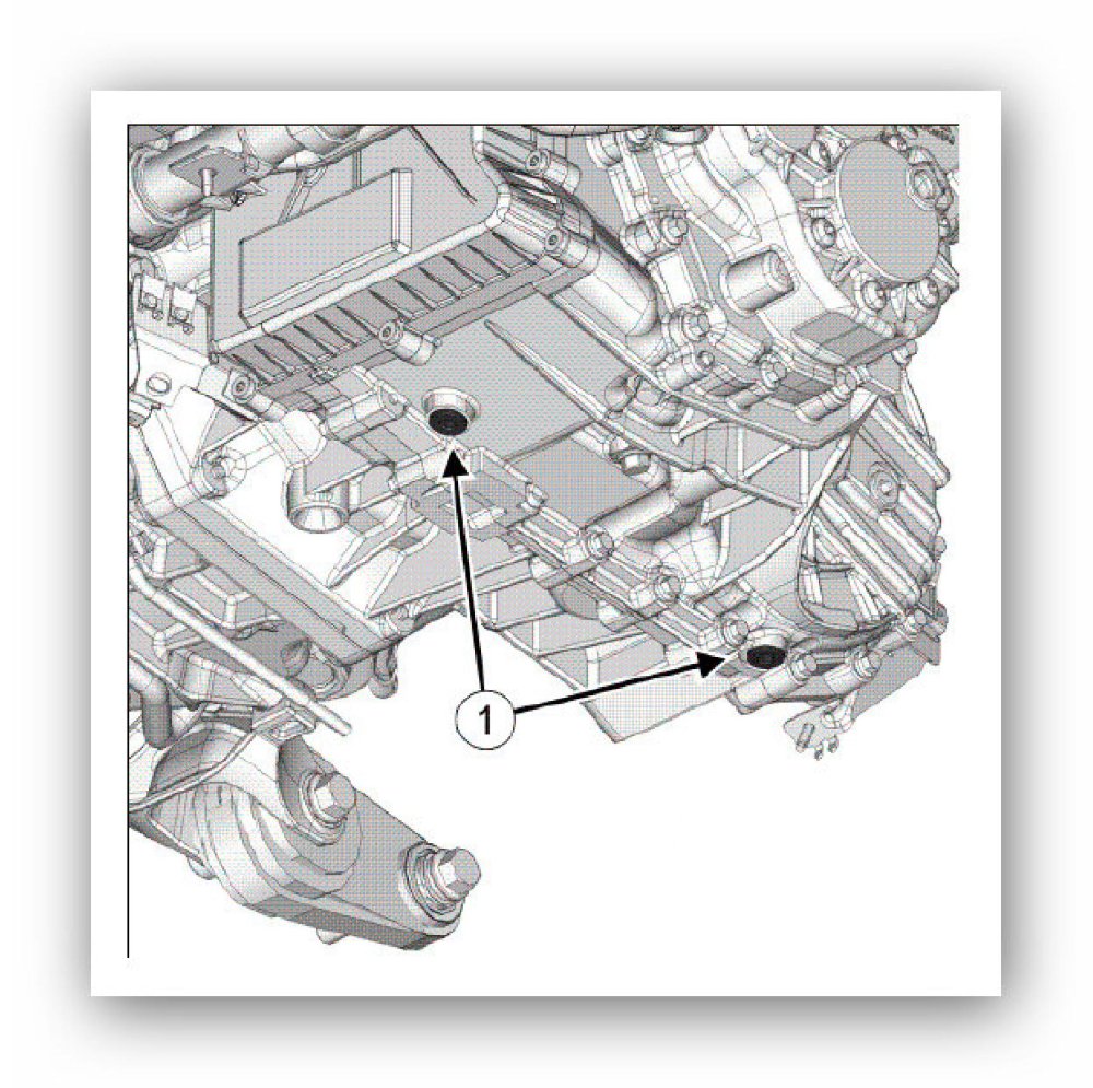

Deux bouchons de vidange.
Bouchon de remplissage.
Bouchon de mise à niveau.
Il faut rentrer en dialogue avec le calculateur ( valise ), faire tourner le moteur pour porter l'huile boite à 40 °, réinitialiser la boite ... Si tu as un outil de diagnostic type Can Clip et que tu es partant je pourrai te fournir la procédure complète par MP.
