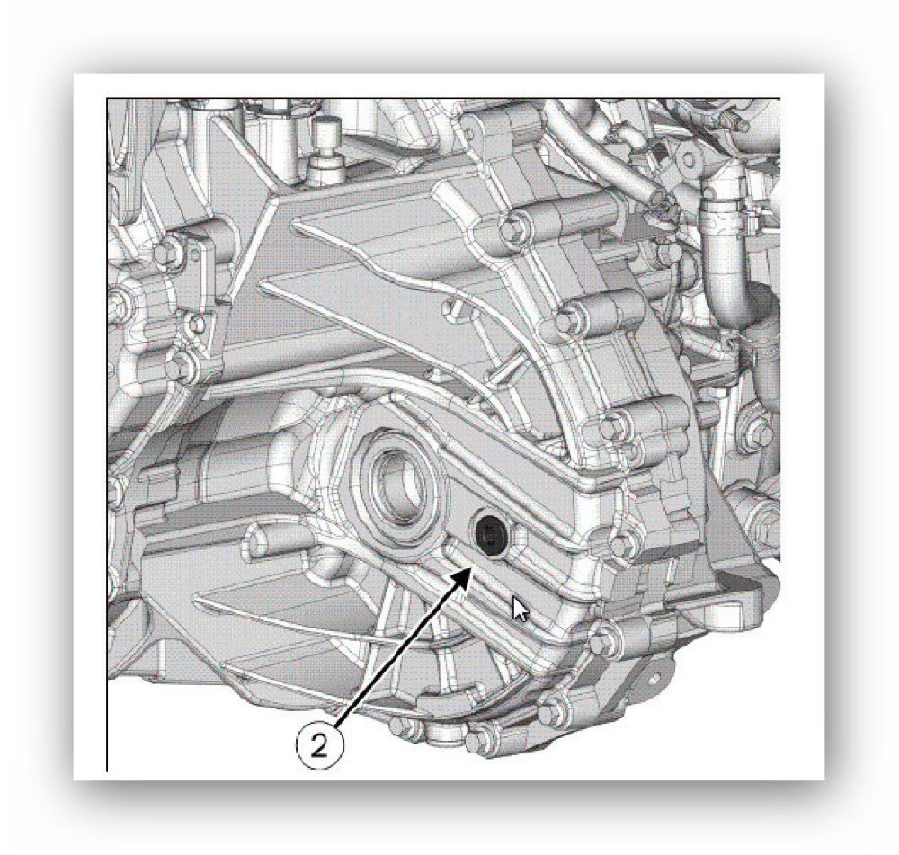

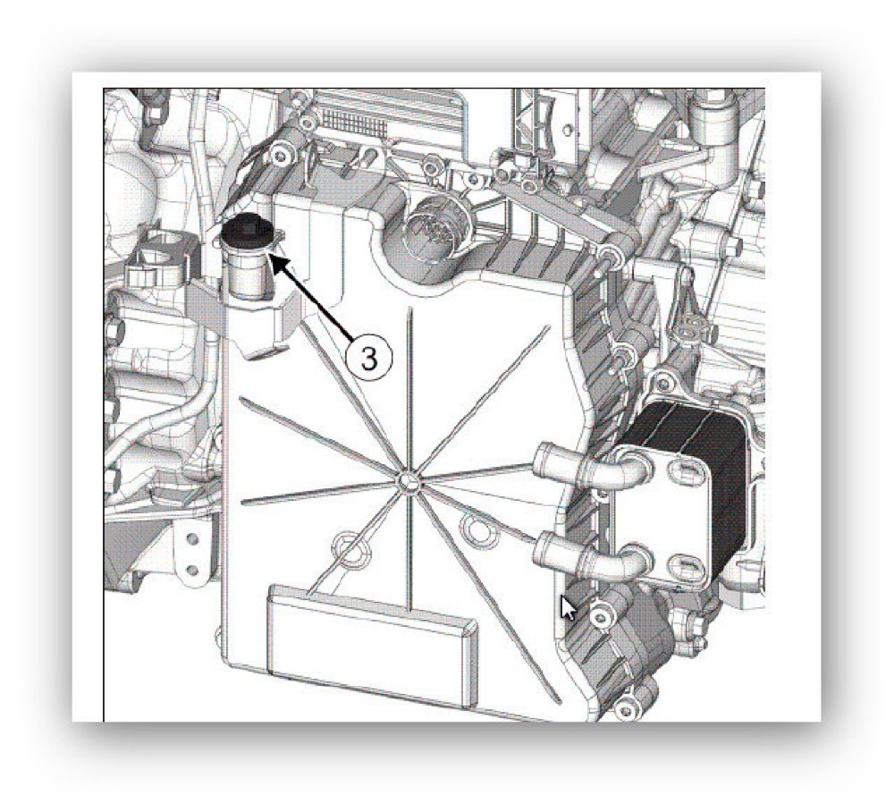

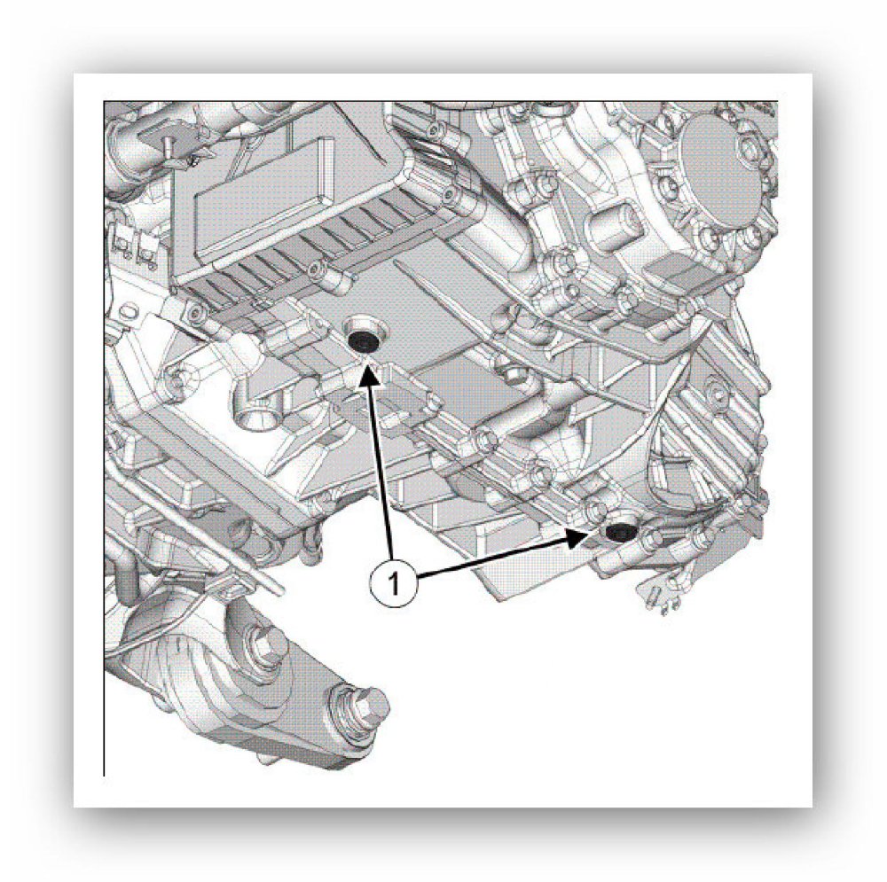

je voudrais faire la vidange de la boite automatique sur mon espace 5 1.6 dci edc mais je ne trouve pas le remplissage.
J'ai vu le petit filtre mais pas de vis de remplissage . Je ne suis même pas sur de celui de la vidange boite.
merci a celui qui aurait l'info.

Re: VIDANGE boite auto ESPACE 5
Deux bouchons de vidange.
Bouchon de remplissage.
Bouchon de mise à niveau.
Il faut rentrer en dialogue avec le calculateur ( valise ), faire tourner le moteur pour porter l'huile boite à 40 °, réinitialiser la boite ... Si tu as un outil de diagnostic type Can Clip et que tu es partant je pourrai te fournir la procédure complète par MP.

Merci des images et de la participationLosren a écrit : 17 mai 2020, 12:18 EDC DW6 vid..jpg Deux bouchons de vidange.
EDC DW6 remp..jpg Bouchon de remplissage.
EDC DW6 m.a.n..jpg Bouchon de mise à niveau.
