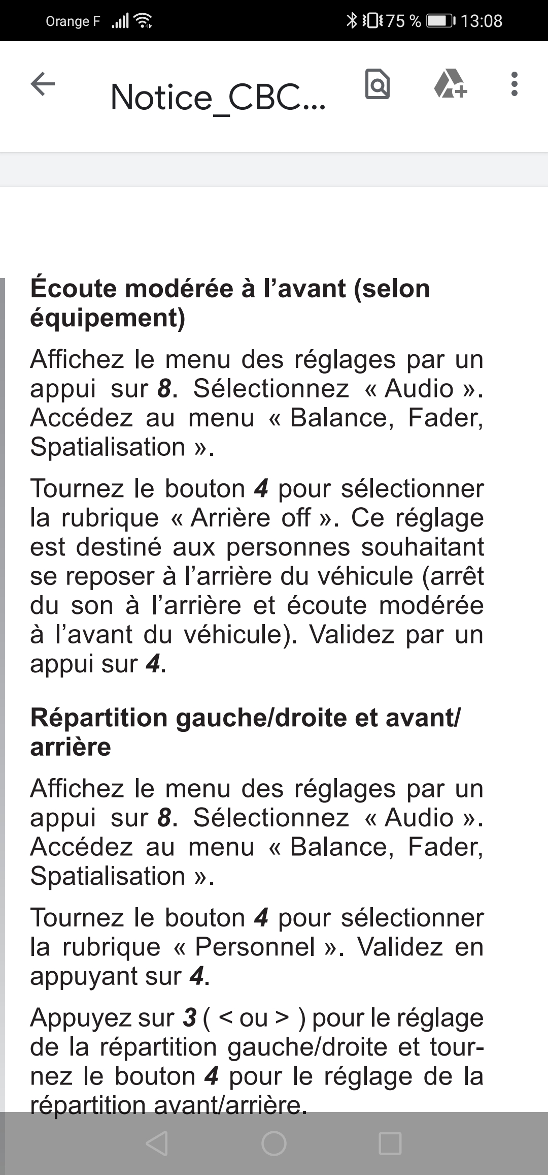

Re: Aucun son ne sort des portieres arrieres espace 4 2009
avec le mode d'emploi c'est parfois plus simple
http://www.gps-carminat.com/v3/data/cbc ... e_CBCD.pdf
va voir la page 39 si tu n'as pas cette option en fonction.
@: modo: si soucis de lien, ben à supprimer.

je vais insister, mais à tu au moins lu la page 39 de la doc et cherché si cette option est disponible sur ton autoradio
1 voie arrière hs ( ampli de puissance ) je veux bien, les deux en même temps c'est vraiment rare, sauf court circuit franc ou montage d'un caisson de basse de bonne puissance en direct sur les hp.
Si cette l'option arrière off est activée, pas de sons à l'arrière..fader ou pas.
On cherche parfois compliqué la ou c'est simple.

Page 49Painchocolat19 a écrit : 24 mai 2020, 12:56 Salut,
je vais insister, mais à tu au moins lu la page 39 de la doc![]()

page 39 sur la doc..m'enfin

Exact sur téléphone ça me dit 49
Au moins la il est au courant pas besoin de chercher

Merci à tous pour vos efforts mais j'ai déjà lu et relu cette doc 2 fois, et je n'ai pas cette ligne d'option spacialisation dans mon menu, juste l'onglet fader/balance.
Mon poste est celui de la page 5 de cette doc justement et comme je vois plusieurs modèle possible sur cette dites doc, je ne dois pas être pourvu de cette option.
Certains pourront constater que je n'ai plus l'heure qui s'affiche a l'écran mais cela est au autre problème que je verrai plus tard.
J'ai posé la question à RENO l'autre fois mais alors là, ils savent pas les gars, peut être le passage satellite en avril 2019 qui disent !!! Mais faut qu'ils me rappellent, j'attends toujours
