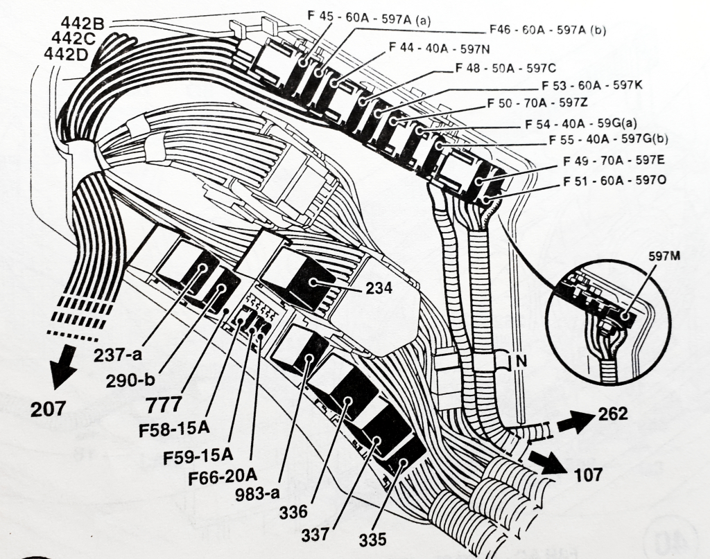

Et voilà, regarde les relais 335, 336 et 337.
La boite à côte du 248 doit être vide (si elle existe) sur le tien !
Si tu les enleves quand cela bugue, tu devrais trouver le coupable ;)

Les emplacements :

Merci bien pour ces explications, je m' y pencherai dessus un peu plus tard.
Pour l' instant je ne me sers pas de la clim.
