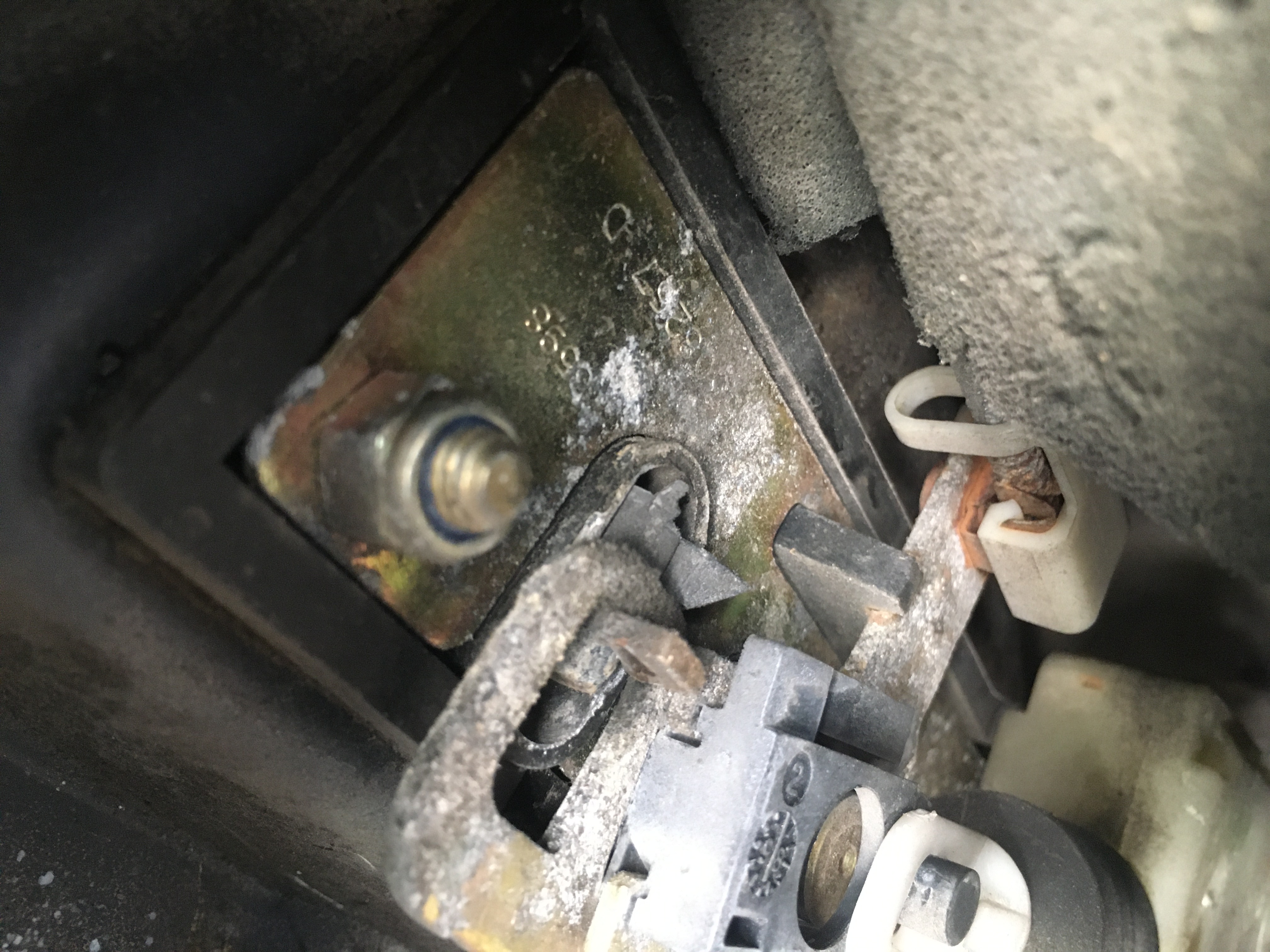

Tu as un indice. Les fixations de la palette d'ouverture du hayon. Tu regardes la palatte à l'extérieur. Tu prends un repère, exemple le bas de la lunette AR tu mesures exter/inter et voilà !

Salut Daniel je viens de penser à un truc , tu as la lunette arrière ouvrant ?
Si oui ouvre la et ferme la, elle est peut-être mal fermée et il me semble que si elle est ouverte (ou mal fermée) , elle bloque l'ouverture du hayon

SalutMiharu59 a écrit : 16 juil. 2020, 11:33Salut Daniel je viens de penser à un truc , tu as la lunette arrière ouvrant ?
Les charnieres etant totalement grippées (ouf, c'est pas le Covid !!), l'ouverture de la vitre est impossible !
Neanmoins, le verrouillage/deverrouillage reste fonctionel...
Je vais percer la garniture interieure et tenter un deblocage ...

Bien essayé mais non : on peut ouvrir le hayon quand la bulle est ouverte ...Miharu59 a écrit : 16 juil. 2020, 11:33 Salut Daniel je viens de penser à un truc , tu as la lunette arrière ouvrant ?

Salut !
Bon, en passant a travers l'habillage, j'ai reussi , avec un tournevis, a ouvrir le coffre !
Verdict (une fois deshabillé), le teton de la poignée est cassé !

Salut tertous !
Poignée de rechange en main, je me prepare a la changer...
Euh.... non !!
Voiture au soleil : tout est brulant !!
Ça va attendre la fin de la journée !
Euh.... non !!

Vouala !!
C'est fait !
Et avec de la graisse !! (La mienne a fondu !
C'est fait !
