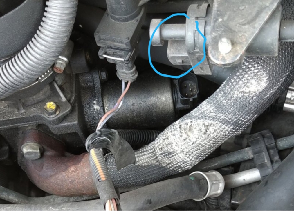

Merci tout le monde pour vos réponses, le filtre à gazole est neuf il n' a même pas 3 mois est la pour la vanne egr elle est sur le coté avec un rislant et celle d'origine est monté dessus voir photo

:shock:
Ben! Circulez y a rien à voir ! :lol: :lol:

Alors possible aussi, potentiomètres de la pédale d'accélérateur.
Mais pour vérifier 2 solutions: acheter une d'occase, la monter et verfier si le problème disparaît. La deuxième vérifier les valeurs avec CANCLIP , la piste 2 est le double de la valeur de la piste 1.
Mais tu as répondu qu'a une seule des trois questions !😉
Pour la photo je ne peux pas la voir, je ne sais pas si je suis le seul, mais par téléphone ça ne marche pas.

voici le lien de l'image download/file.php?mode=view&id=50760

Bizarre moi quand je clic sur le lien ça fonctionne, j' l'ai remis sur un autre hébergeur d'image dite moi si vous la voyez :D

Un DCI avec 2 vannes EGR,
C'est un collector :D
Et le contrôle technique, ça ne le gratte pas ?
Trève de plaisanterie,
Faut-il s'assurer que la vanne qui n'est pas branchée est bien fermée,
Je ne vois pas bien l'intérêt de la vanne fantôme attachée au radiateur.

apparemment le synode de la vanne egr d'origine ne fonctionne pas HS et ils ont trouvé une autre vanne avec le même branchement qui on mis sur le coté qui ne ce monte pas

Guigui82 a écrit : 01 août 2020, 11:54 Bizarre moi quand je clic sur le lien ça fonctionne, j' l'ai remis sur un autre hébergeur d'image dite moi si vous la voyez :D
Impecc, on la voit :)

Oui on la voit. Mais si j'ai un conseil, ne laisses pas la gaine du câblage sur le tuyau HP de DA. C'est le meilleur moyen de le percer.
Et pourquoi L'éctrovanne est débranchée ?

Plus qu'à monter la bonne vanne au bon.endroit...
Si l'autre faisait un defaut, cest quelle est coincé...

le coup de la double vanne je n'ai jamais vu. c'est une premiere, champion du monde le truc :lol:
