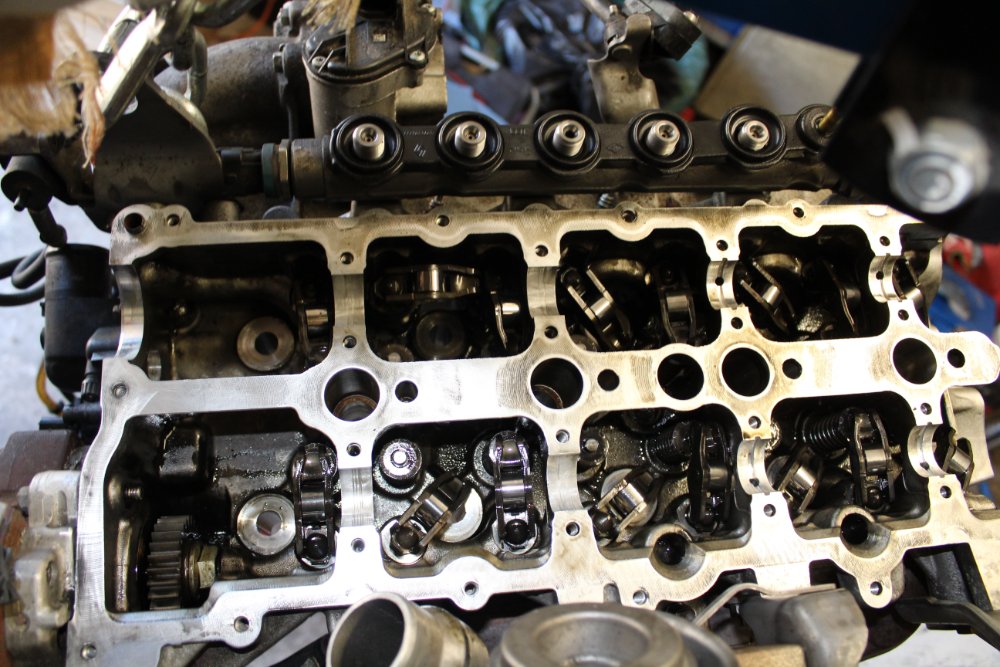

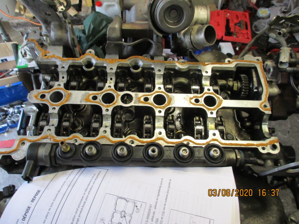

Pause le mercredi puis retour sur le moteur pour nettoyer les pièces avant remontage : c'est relou et c'est long (la journée complète) mais nécessaire (plein de joints silicone!!) ; malgré les contre-indication de Rino, j'ai utilisé une spatule en inox en faisant attention : Culasse dessus-dessous ;
couvre culasse :

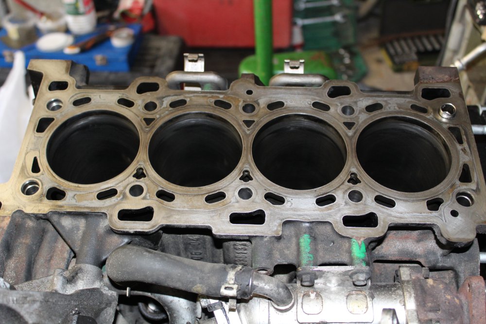

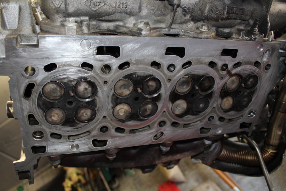

Nettoyage, grattage, carter cylindre dessus, dessous ; bière ; semelle, dessus et dessous ; bière ; carter de distri ; bière ; et enfin carter d' huile
(sans oublié les faces culasses et cylindre du carter de distri et de la pompe à vide) :

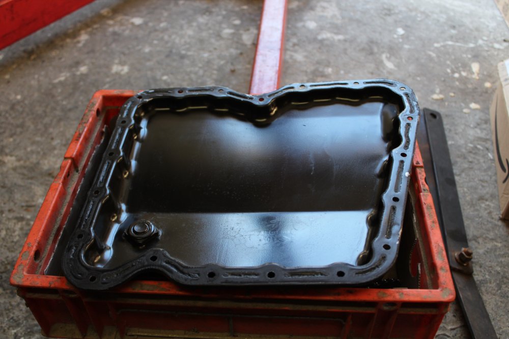

Re: Retour sur échange vilo 2.0 dci

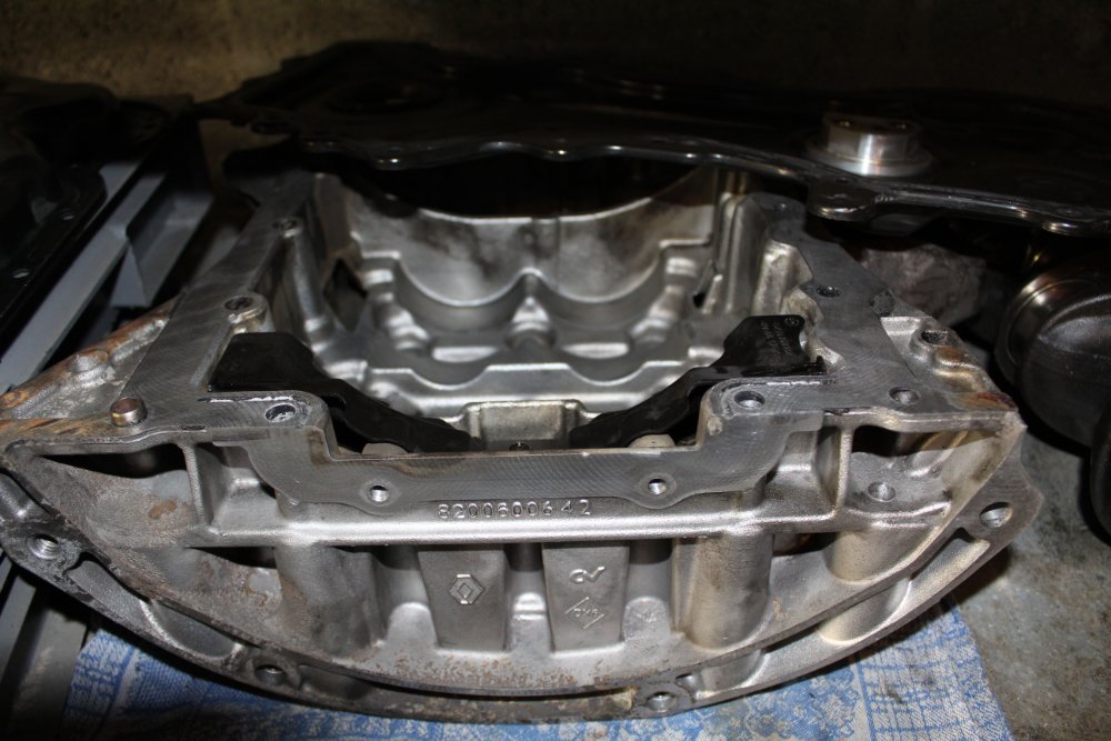

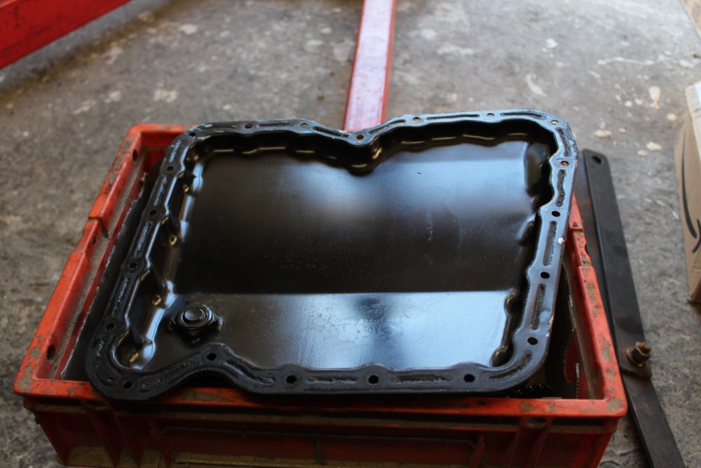

Pour ceux qui ont le sens du détail, ils peuvent peut-être avoir vu pourquoi mes coussinets ont dégagé ainsi que mon turbo (ce n'est qu'une supposition) ; en nettoyant, j'ai vu que la chaîne de distri avait bouffé le carter de distri, le carter cylindre et la culasse (photo du précédent post au niveau de la pastille de désablage) : lubrifier avec de l'huile polluée à la limaille, ça fait du mal!!
Sinon voici la fameuse semelle située sous le carter cylindre qui empêche l'accès aux coussinet :

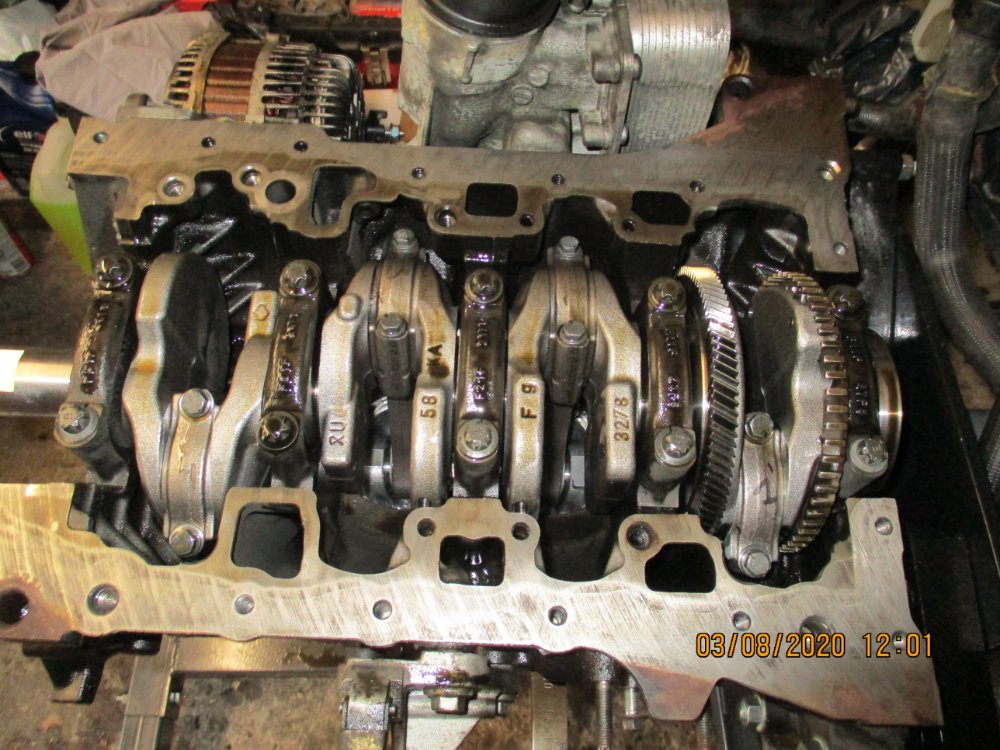

Donc, journée du 30 juillet à nettoyer... Puis c'est parti pour le remontage :
Mise en place des nouveaux coussinets de palier (positionnement au 10ème comme sur la procédure!!!), du nouveau vilo puis contrôle des jeux au plastigage (1 paliers limite, ça va le faire
Repose des pistons-segments neufs avec leurs bielles neuves (segments décalés à 120°) puis contrôle jeu diamétrale, idem, une côte limite hors tolérance...

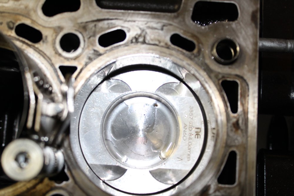

Contrôle du dépassement des pistons par rapport au plan de joint : encore une côte limite hors tolérance
(2/100ème, ça passe, ça ne devrait pas chatouiller les soupapes....
). Dans la théorie, il faut acheter les coussinets de bielles et de paliers en fonctions des classes de diamètre des différentes pièces (bielles, vilo et carter cylindre, les classes sont écrites sur les pièces) ; idem pour les pistons, on doit mesurer la hauteur théorique du piston en fonction de la demi-course du vilo et de la longueur de la bielle.... Ça c'est la théorie, mais je prend le risque de flirter avec les limites...

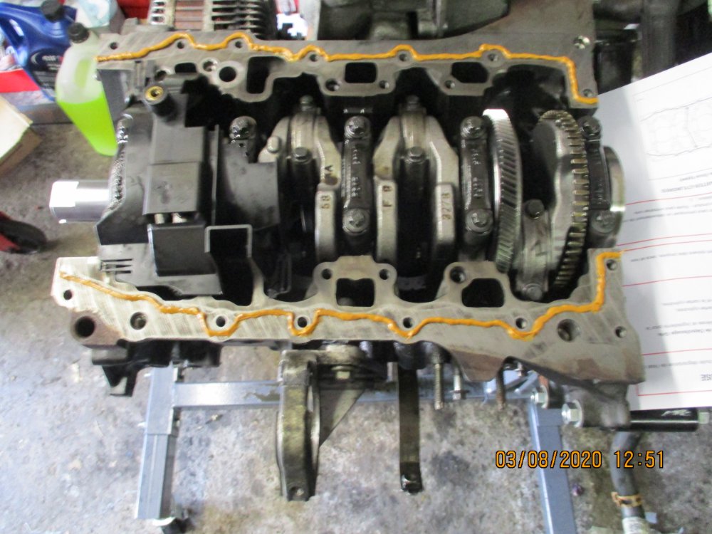

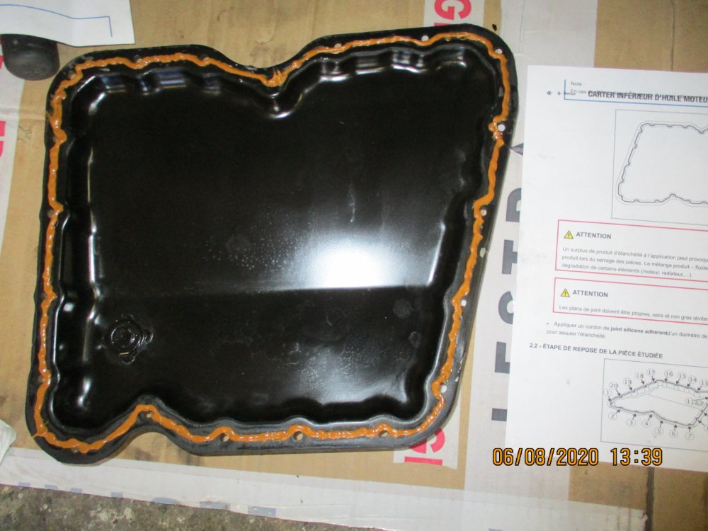

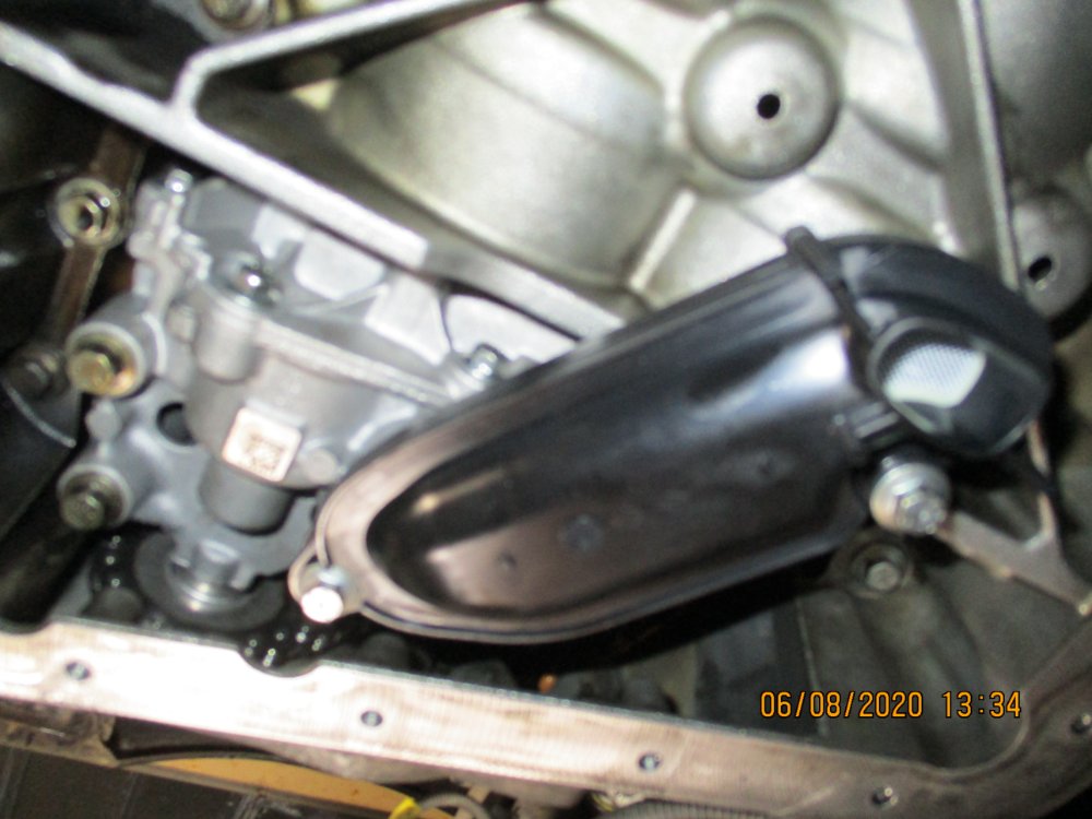

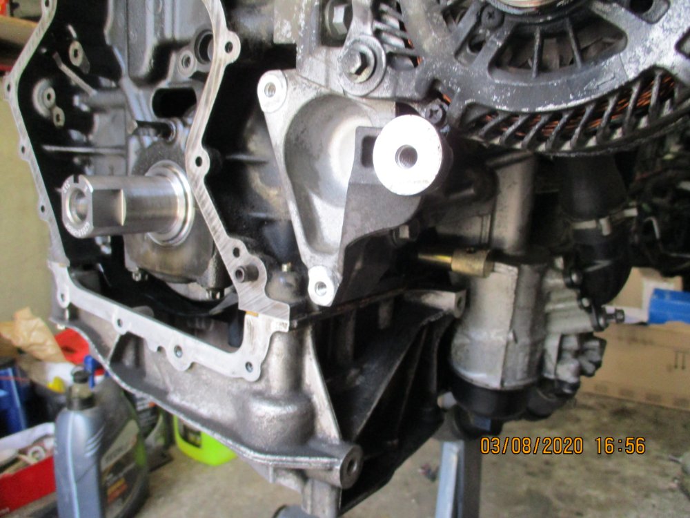

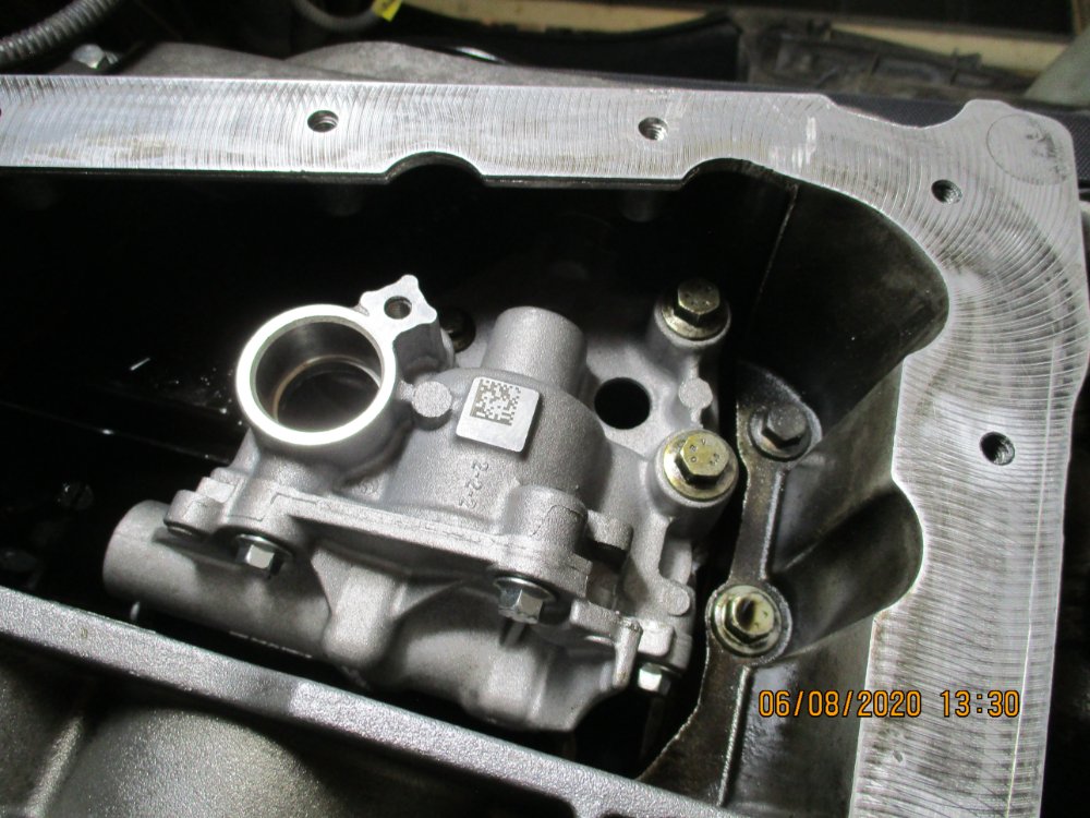

Après repose de l'attelage mobile complet (bielles-vilo) durant la journée du 31 juillet (en comptant la fin du nettoyage de quelques pièces omises la veille), pause du week-end (le chantier est à 1h15 de route de chez moi...). Reprise le lundi, on en est là :
Ensuite repose à blanc de la semelle pour essais de repose de la pompe à huile (la nouvelle est en commande) : ça passe juste, mais ça passe...
Pose joint silicone (le Or de chez Bar..ll) avant repose semelle :

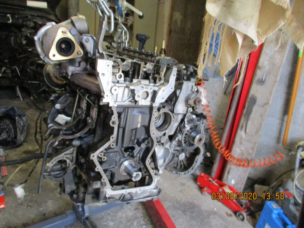

Après repose de la semelle, retournement du moteur (cool ce support) et repose culasse avec son joint et ses vis neuves (j'avais oublié, c'est des vis neuves pour les paliers et manetons aussi!!) ; serrage au couple et à l'angle (toujours avec la barre de 1.5m
)...(ps : j'ai mis les pistons à mi-courses prêts à rejoindre le point de calage..) :

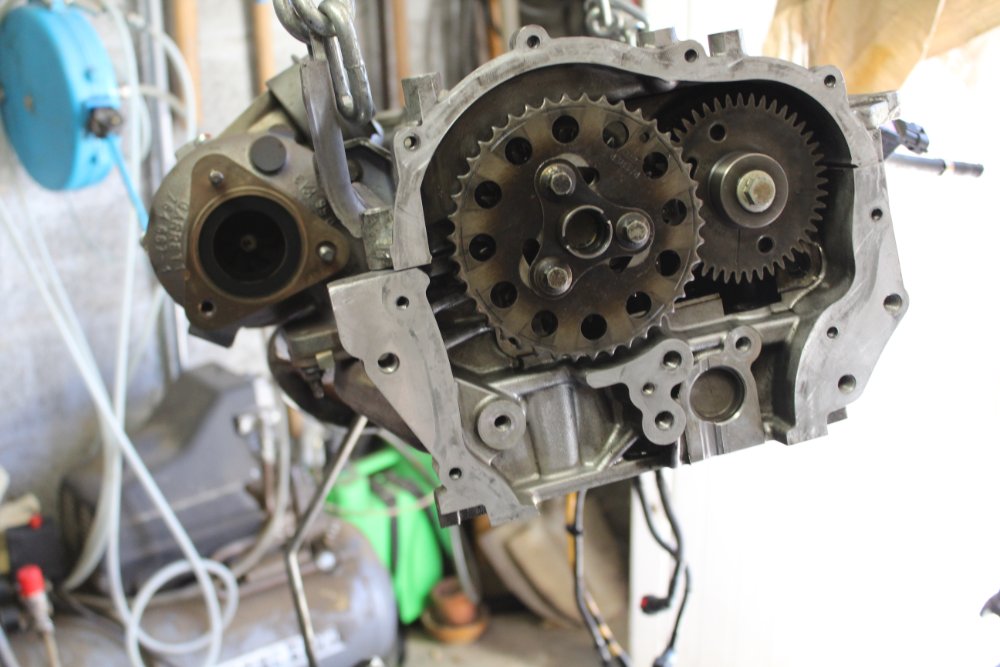

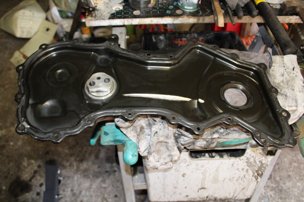

Calage des AAC sur couvre culasse avant repose :
Pose joint silicone :
Repose du couvre culasse puis des injecteurs...
Mise au point de calage du vilo, en appui sur la pige : Remontage distri et carter ; remontage joint spi ; 2 tours de vilo et contrôle calage : ok.
Remontage compresseur de clim, pompe à eau neuve, kit accesssoire et support moteur.

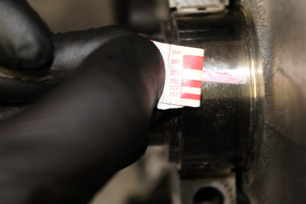

- moulino51
- Messages : 2993
Nickel le plastigaugepuis contrôle des jeux au plastigage

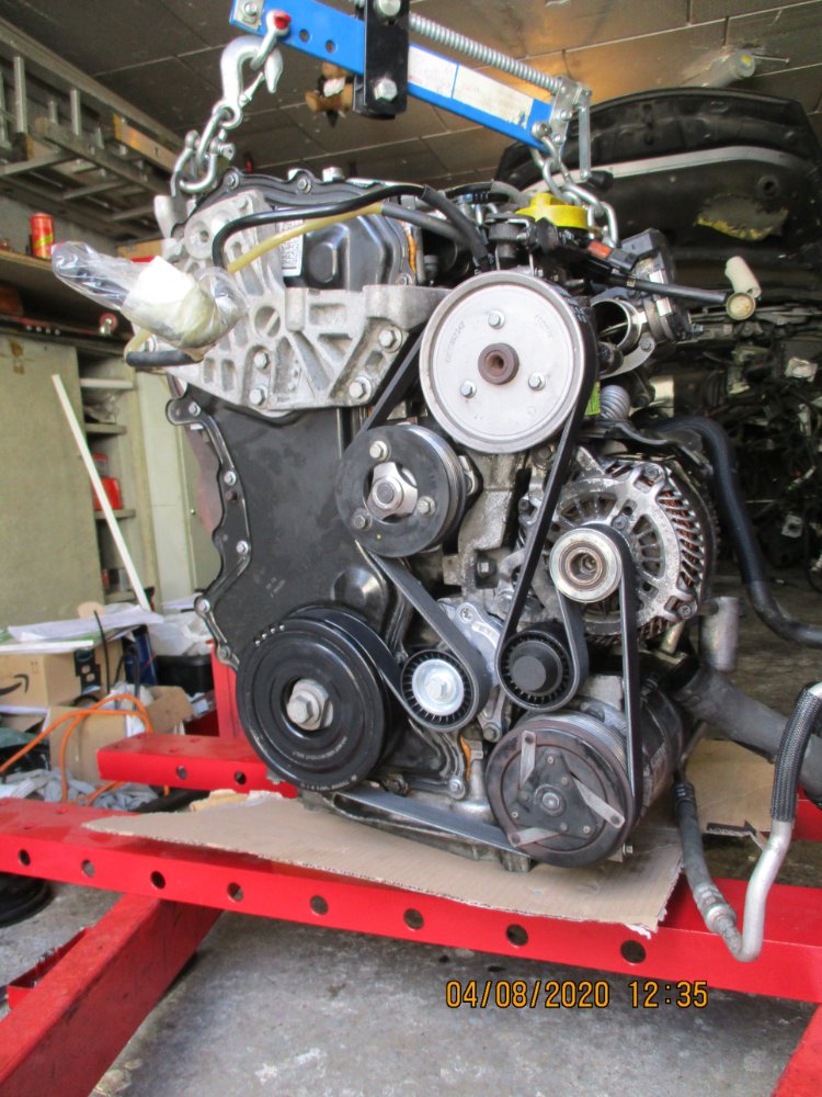

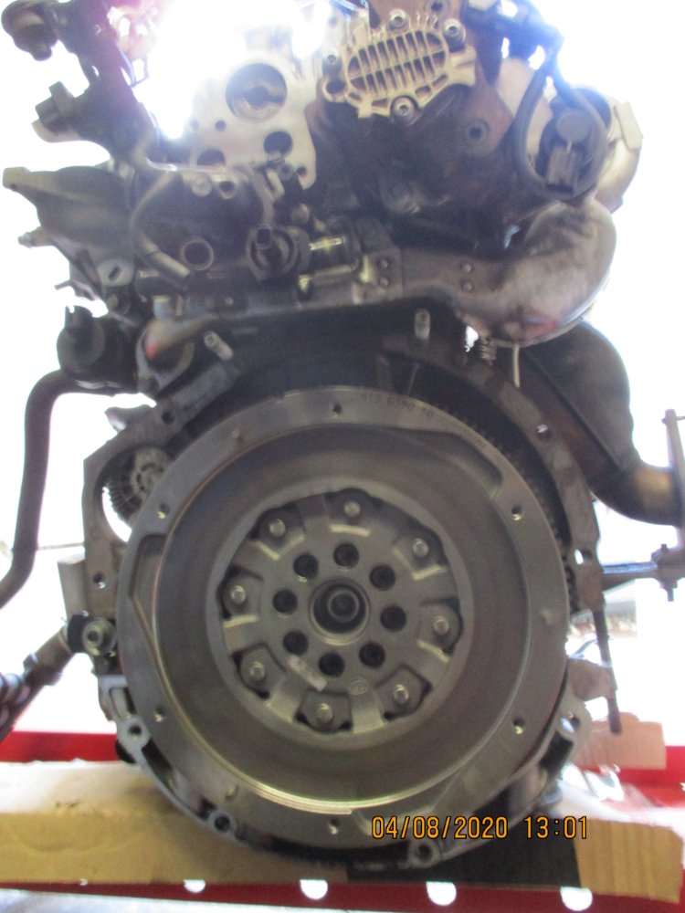

Repose cata et conduites de turbos, démarreur, conduites egr...

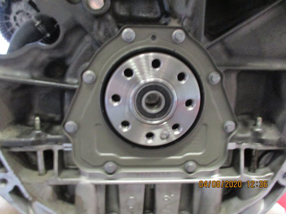

Repose joint spi côté boîte :
Repose volant moteur :

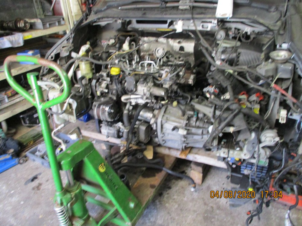

Repose embrayage puis boîte de vitesse :

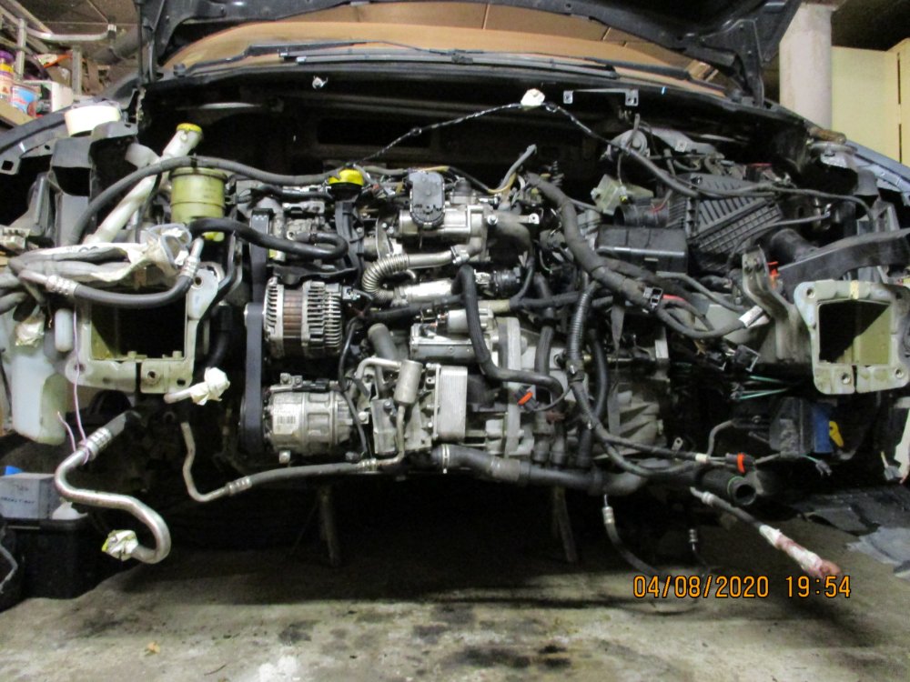

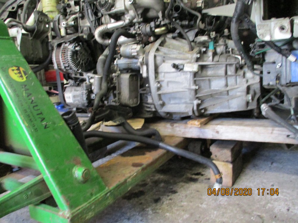

Voilà, fin de matinée du 04/08, l'ensemble est prêt à retourner dans la caisse
Modifié en dernier par damien27110 le 23 oct. 2024, 10:38, modifié 1 fois.
Espace IV ph2 Alyum 2.0l dci 150CV 230000 km
Scenic 3 ph2 Bose Edition 1.6l dci 130CV 190000km
(Vendu : Espace IV Empreinte 1.9l dci 117CV 275500 km)
(RIP à 186000km, Espace IV Privilège 2.2l dci 150CV)
Golf IV TDI 130CV 352000 km
- damien27110
- Messages : 142
- Enregistré le : 22 juin 2020, 01:38
- Finition : Alyum

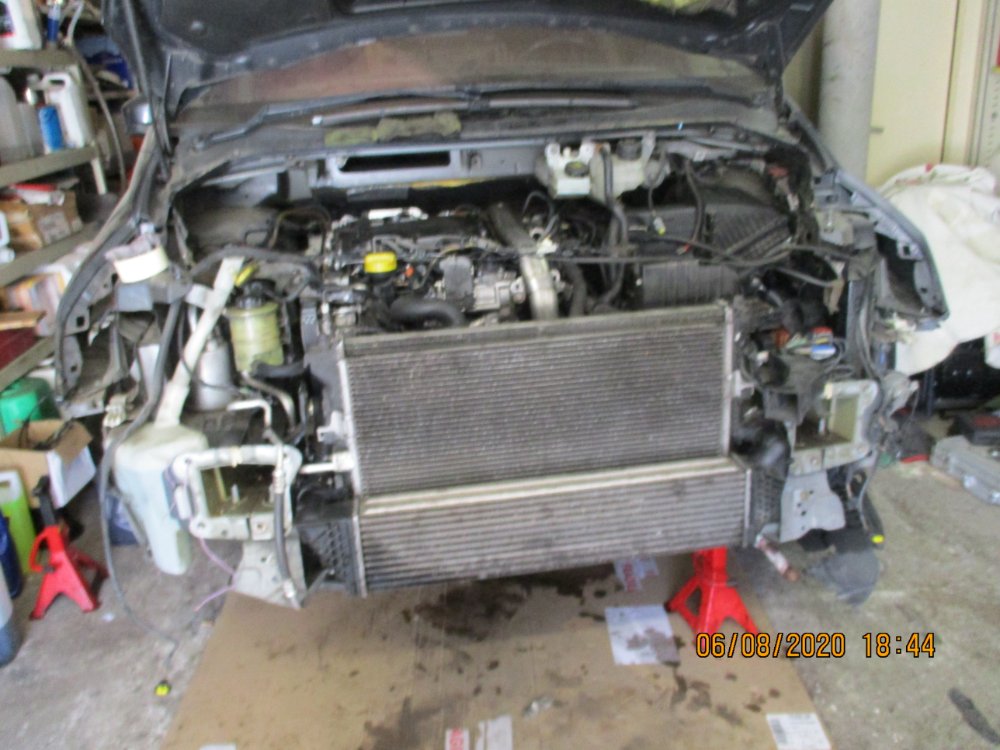

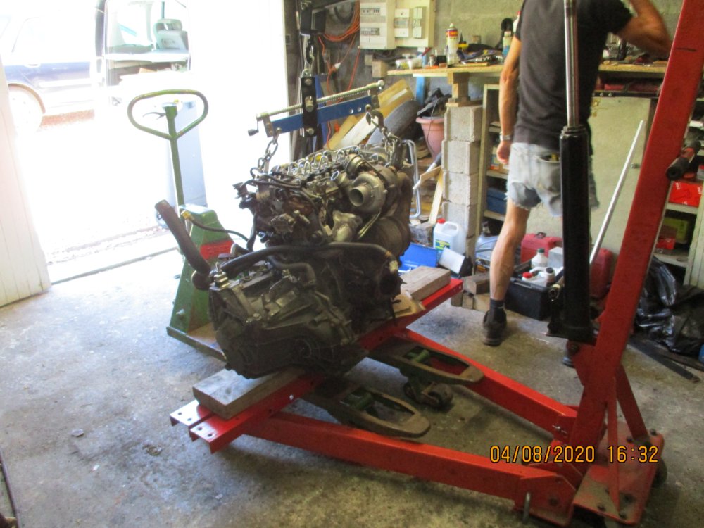

Après midi du 04/08 : plusieurs tentatives pour rentrer le moulin dans la caisse, des suées et des doutes... : obligé de le remettre sur la chèvre, modifier les cales en bois sous le moulin, pour arriver à le remettre pile au bon endroit et ça, plusieurs fois !! Mais finalement, ça l'a fait !!

Fin de soirée du 04/08, la voiture reprend vie, la greffe est prise...
Ensuite pause, mercredi à la maison, ensuite, objectif : la voiture démarre vendredi car après c'est vacance en famille au camping!! (Autant partir avec un poid en moins...

Jeudi 06/08, réception et repose de la pompe à huile neuve (elle rentre au chausse pied... sans parler pour remettre la chaîne sur le pignon
Repose de la crépine neuve et du carter d'huile (avec son joint silicone).
Remise en place commande de boîte et embrayage ; calculo, bac batterie ; commencé remise en place du faisceau électrique, des radiateurs/durites :

Vendredi 07/08 : repose cardans, échappement, mise à niveau des liquides et purges (LDR, embrayage, huile moteur et DA). Fini remontage des diverses pièces en fin de matinée mais gros soucis, impossible de remettre la traverse en façade, 1 cm d'écart!!! Pourtant, sur le même genre de travaux sur mon 1.9l, pas de soucis à ce niveau !??
Pas de problèmes particuliers avant démontage, il faut que ça rentre...mais avant, il faut démarrer pour valider le chantier...

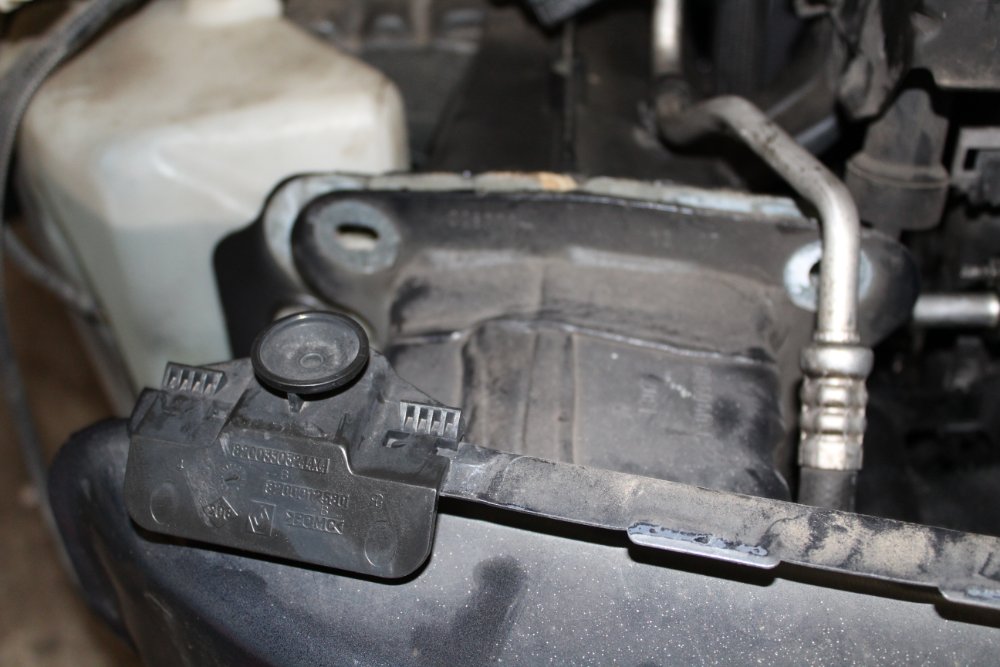

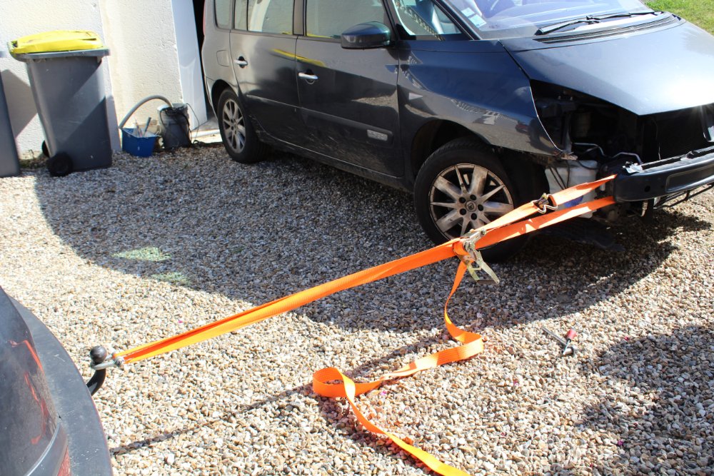

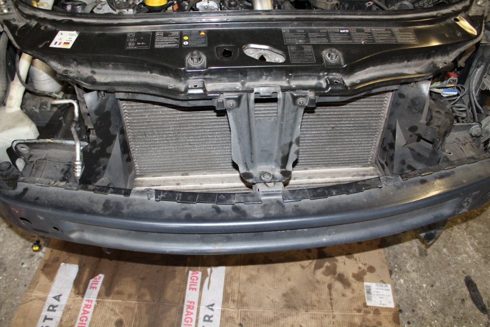

(Je ne peux pas envoyer de fichier vidéo à priori) Vendredi après midi, après réamorçage du circuit d'huile puis du circuit de gazole et quelques coups de démarreur, elle a démarré !!!
Elle tourne rond mais avant de l'essayer, il faut remonter la traverse avant
. Aux grands maux, les grands remèdes : on a sorti la voiture du garage (bah oui, elle fonctionne!!
) puis avec mon 1.9l et une sangle accrochée à l'attelage on a pu remettre la traverse
Remontage du bouclier pour envoyer une photo à madame ; je peux partir en vacance tranquille !!
Reste quelques vis et le cache sous moteur et ... un petit rodage
(On voit tout ça samedi
!!) ; Merci de m'avoir lu!!

- Florian
- Messages : 1627
Beau boulot
bizarre le coup de la traverse quand même, tu n'as pas eu d'autres problèmes en remontant la face avant ?
- damien27110
- Messages : 142
- Finition : Alyum
Oui bizarre, je me suis dit sur le coup que j'avais acheté une voiture accidentée... mais pas d'autres signes... et tout c'est remonté sans problème...(et lors du derniers échange de pneu avec parallélisme, pas de remarque du mécano...)Florian a écrit : 21 août 2020, 03:38 Beau boulotbizarre le coup de la traverse quand même, tu n'as pas eu d'autres problèmes en remontant la face avant ?
