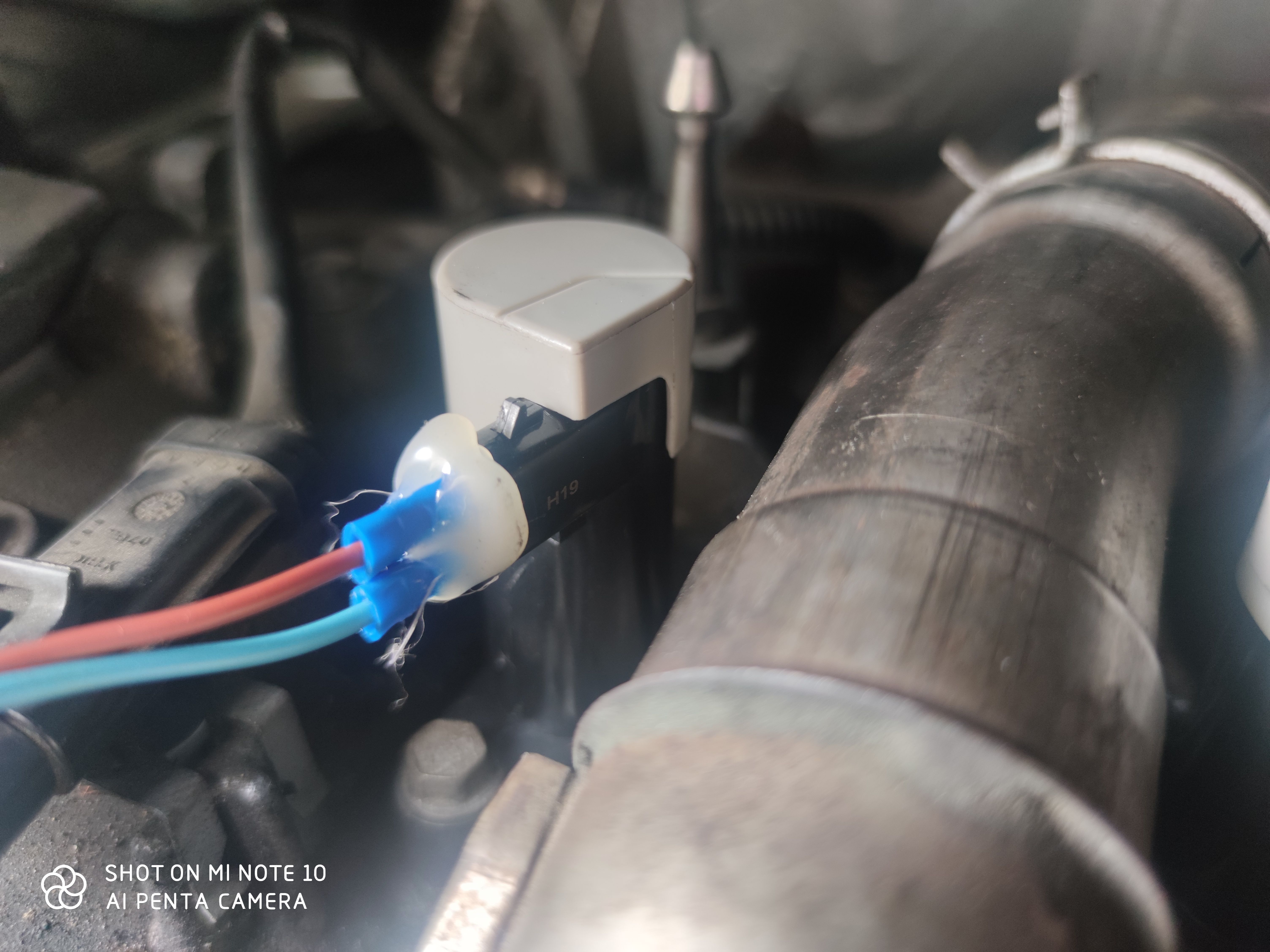

Aujourd'hui j'ai recablé les bobines crayon, avant ça ressemblait à ça
Maintenant c'est comme ça
D'ailleurs savez vous si on peut avoir les prises qui vont sur les bobines crayon ? La ça fonctionne mais je préfère que ça reste provisoire.

- Messages : 3574
Le connecteur se trouve sur le net. J'avais trouvé ca à un moment.Je vais voir si j'avais gardé ca dans un coin.
edit :
le numéro magique
7283-8226-30

- Florian
- Messages : 1627
- Inscription : 01 mai 2018, 01:59
Haaaa merci beaucoup !!!! J'avais cherché mais ce n'est pas facile sans référence :/

- moulino51
- Messages : 2993
Pour ce qui semble un collage a chaud, est-tu sur que cela ne vas pas fondre avec la t° qu'il y a la-dessous

- Florian
- Messages : 1627
Ça fond à 165 °C, il ne doit pas faire aussi chaud dans cette partie là
