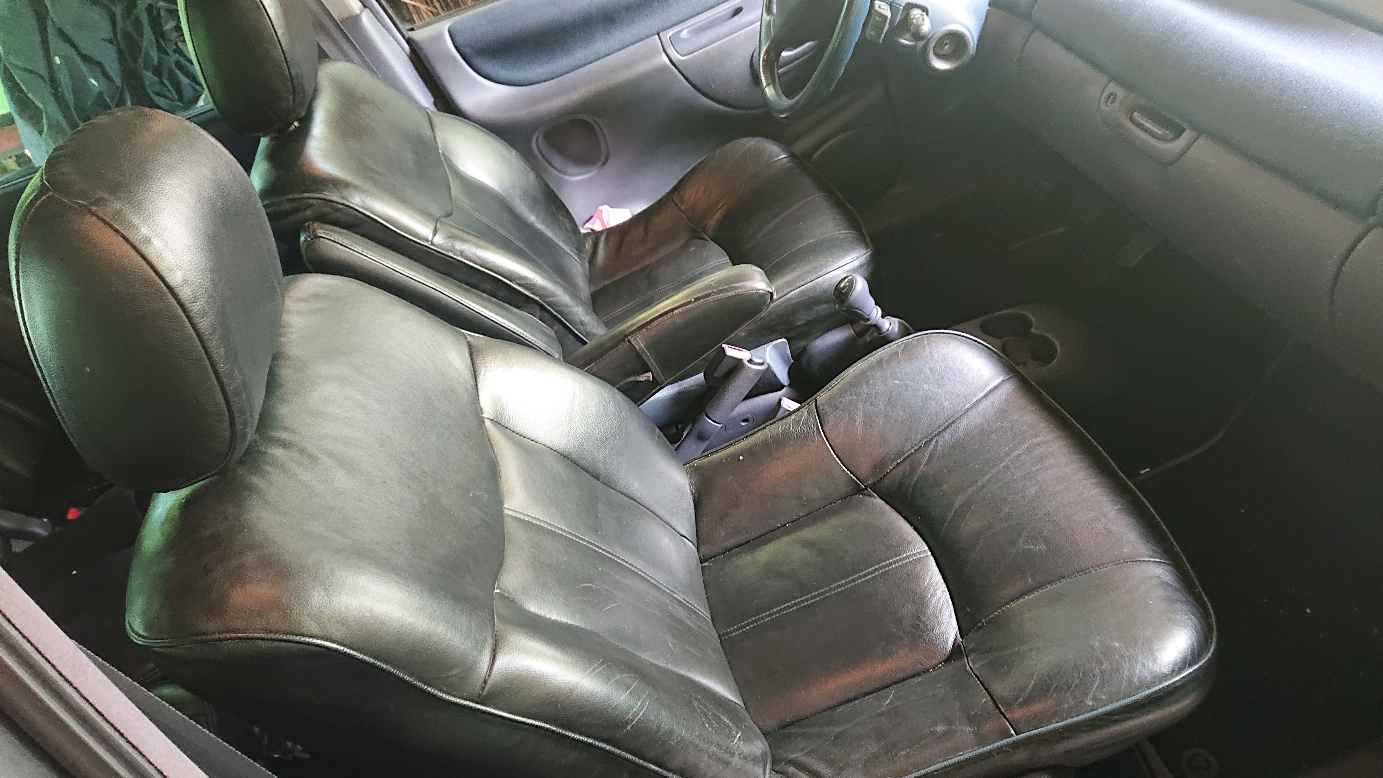

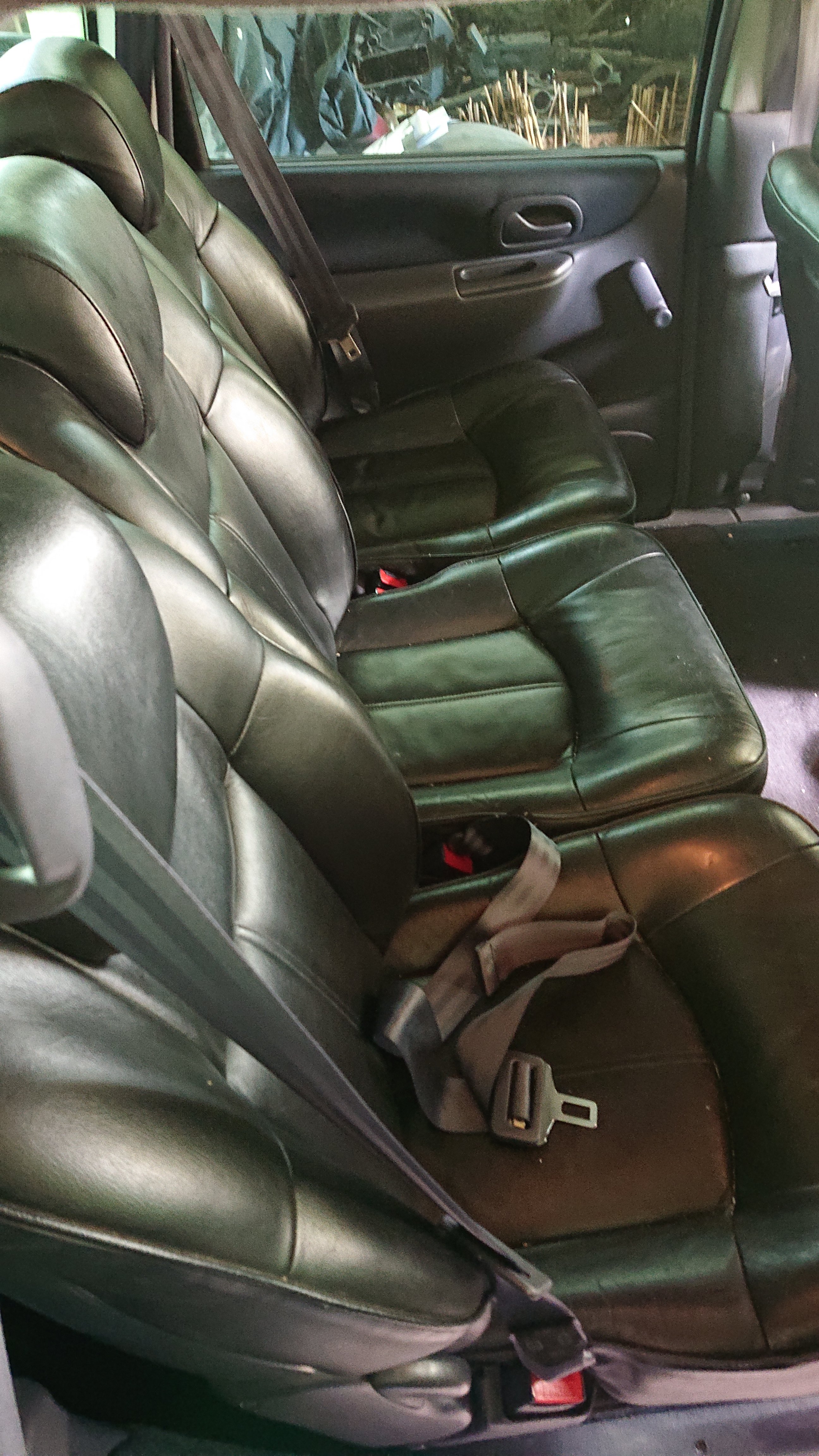

Re: [bart-fs1] espace 3 2002 1.9dti helios

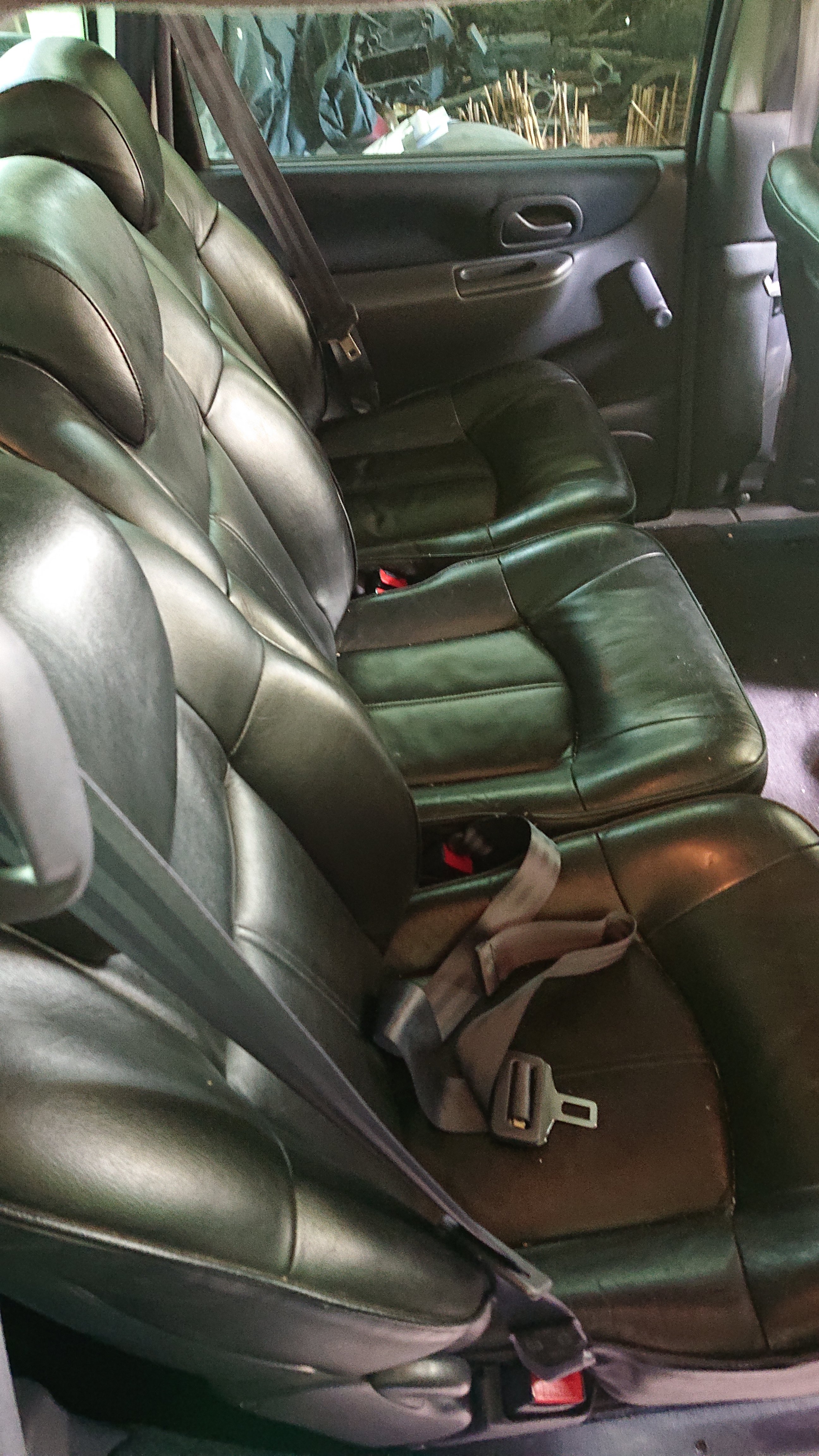

quelque chose que je n'avais pas montré, les sièges, tres tres relax!
Modifié en dernier par bart-fs1 le 04 nov. 2020, 13:11, modifié 1 fois.

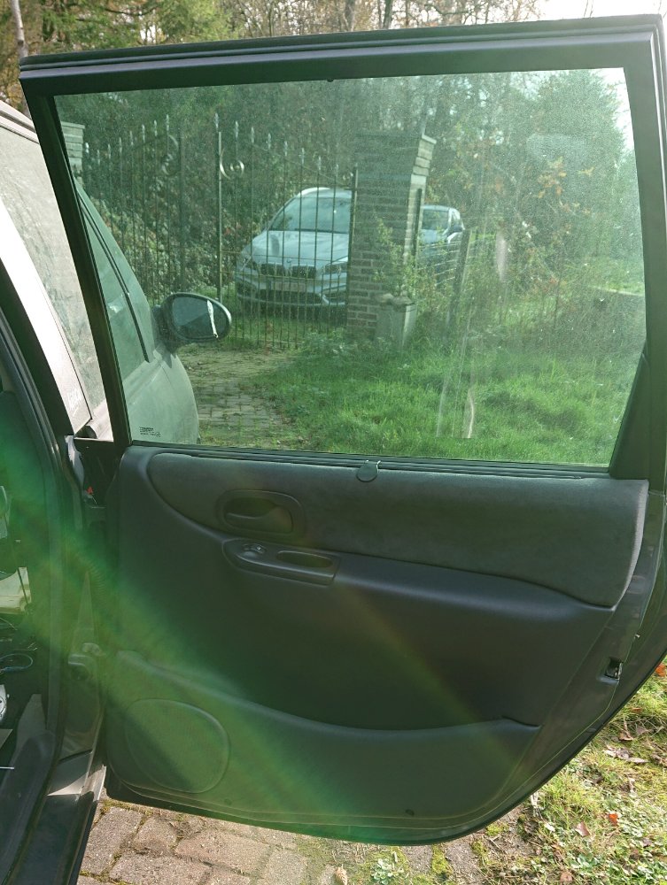

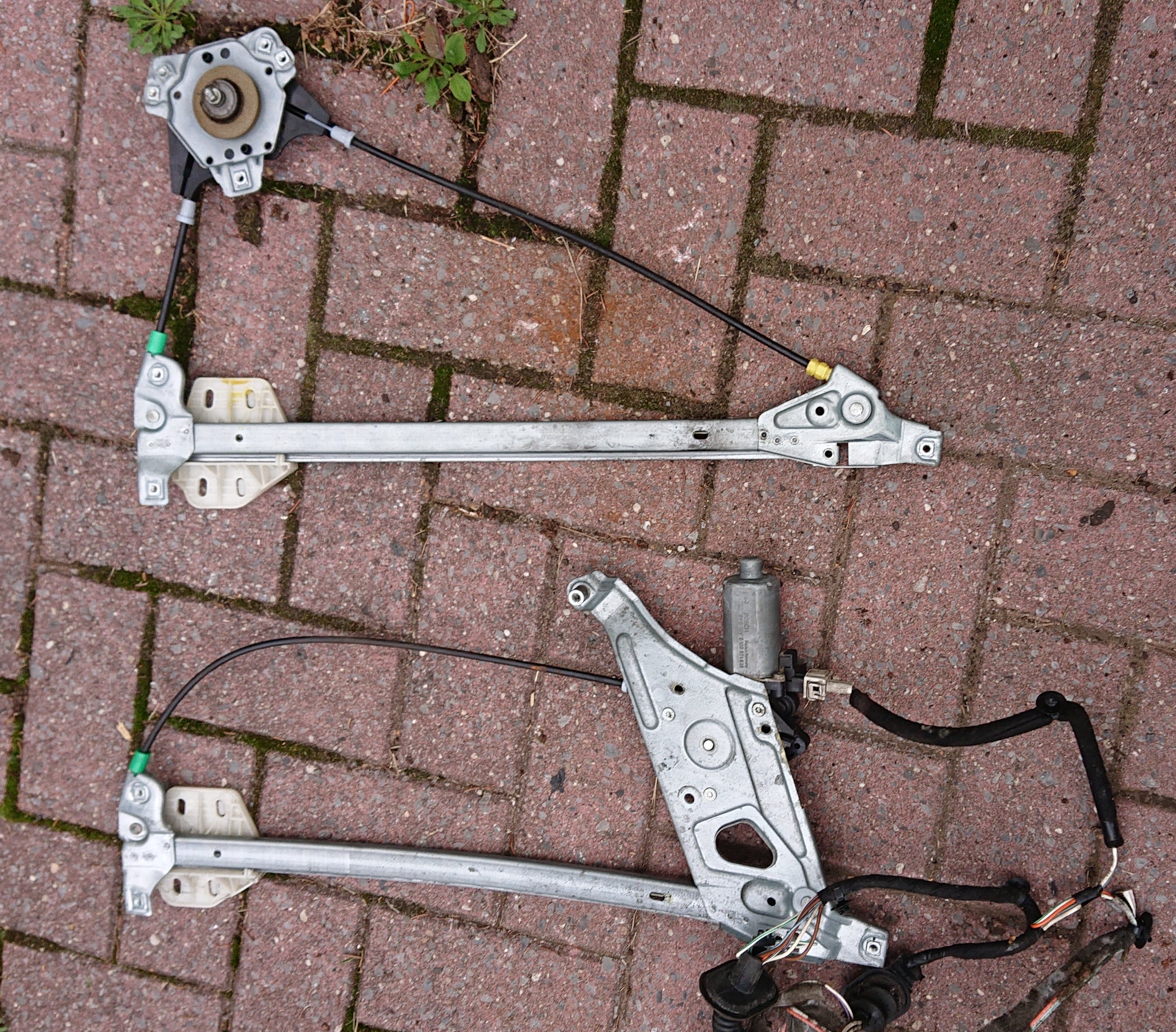

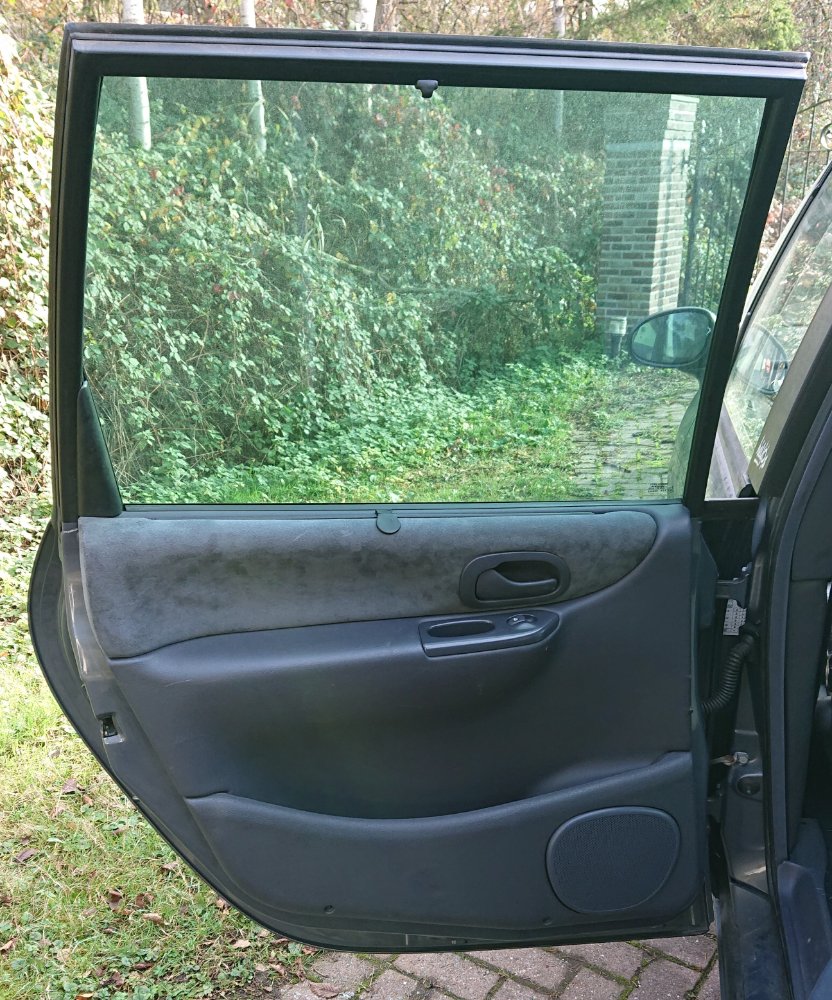

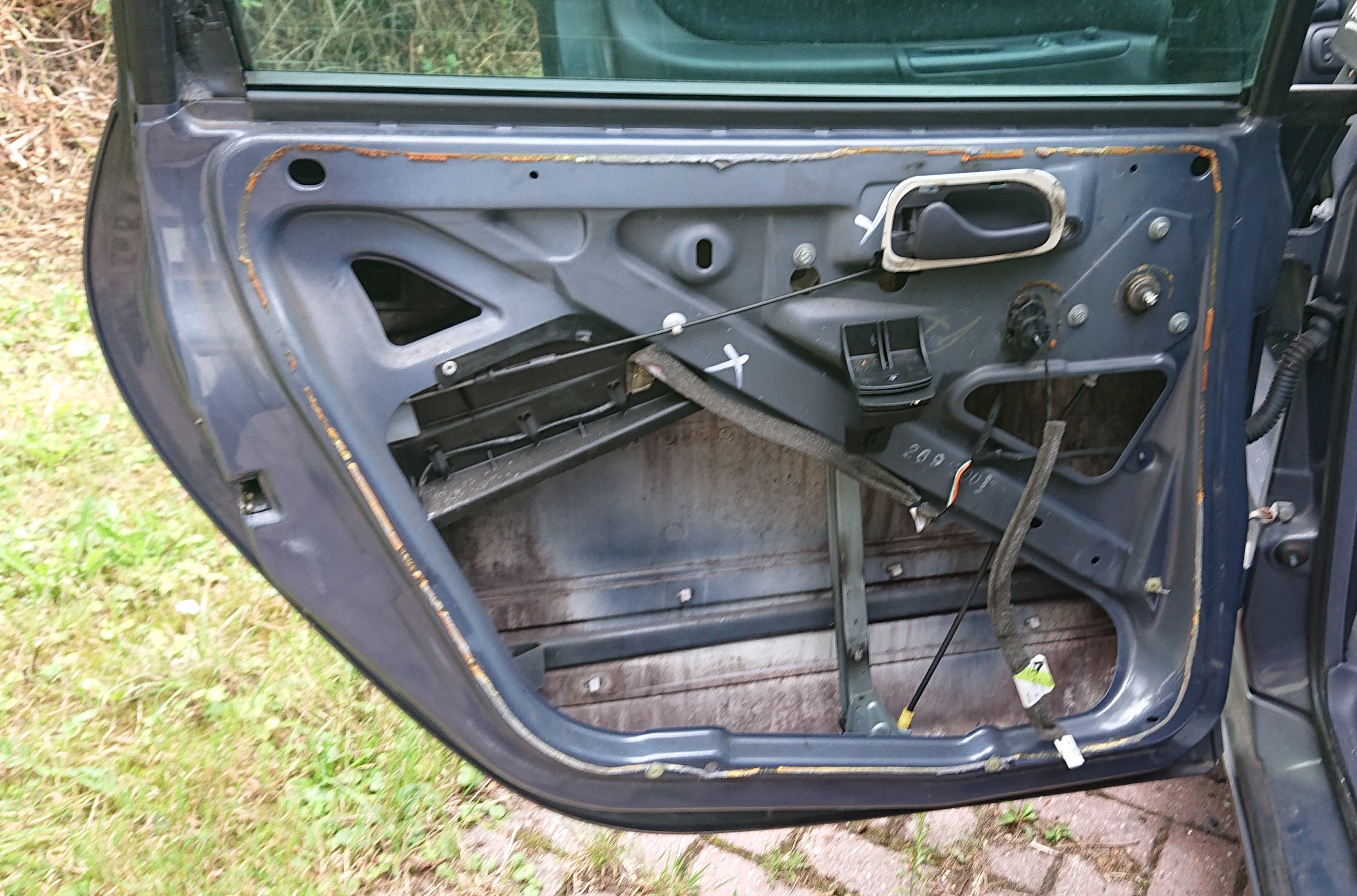

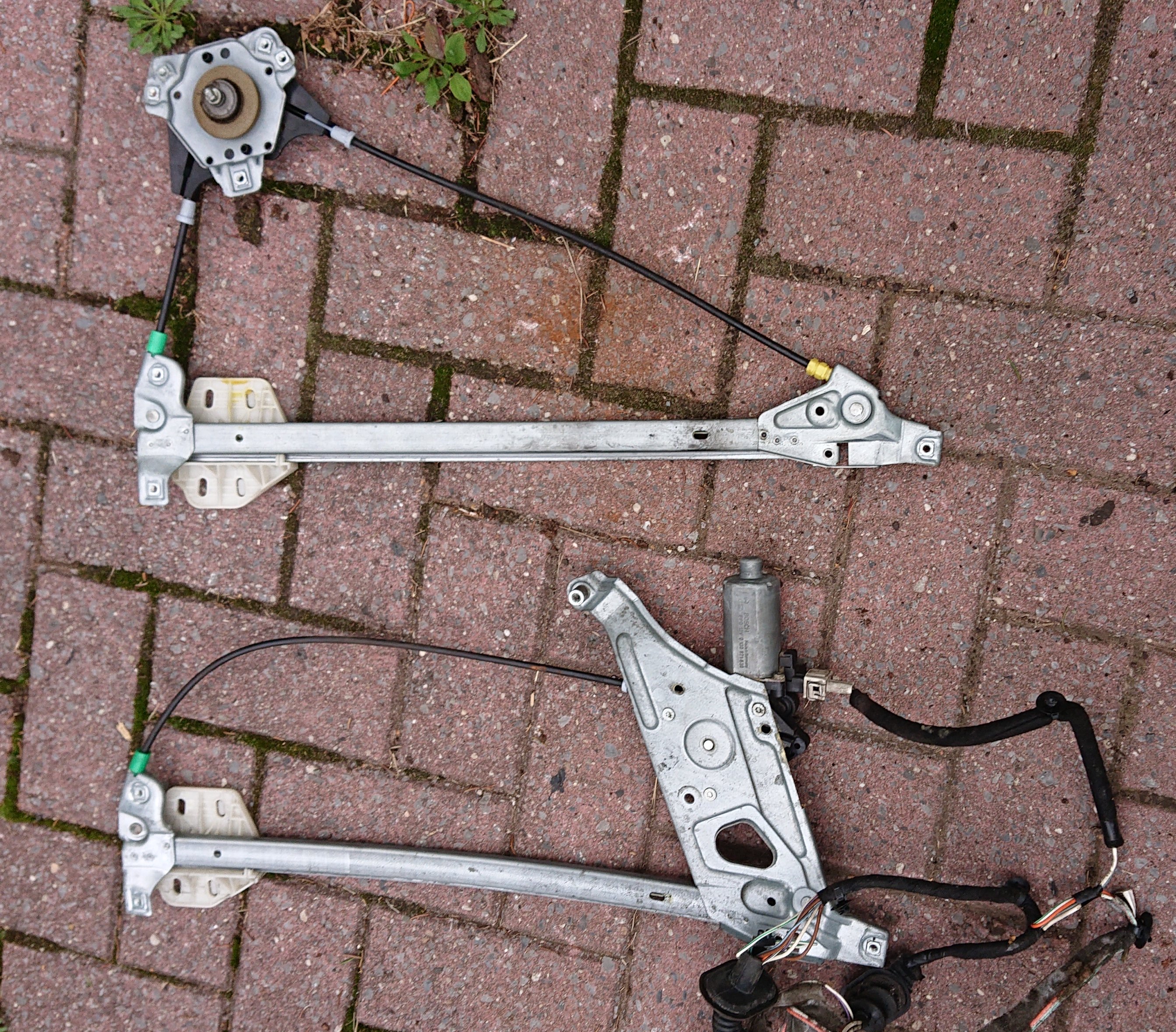

porte sans panneau
deux mechanismes
et j'ai oublié de faire un photo quand l'autre etait monté, je vais le faire a l'autre coté
je ne pouvais plus continuer, mon travail m'appelait, donc continuation jeudi!
deux mechanismes
Modifié en dernier par bart-fs1 le 04 nov. 2020, 13:10, modifié 1 fois.
Renault Modus 1.2 2011
- bart-fs1
- Messages : 114
- Enregistré le : 23 mai 2020, 18:35
- Finition : Helios
et voila l'autre coté avec la mechanique avec moteur
et l'autre faisceau dans la porte conducteur
tout est connecté, tout marche

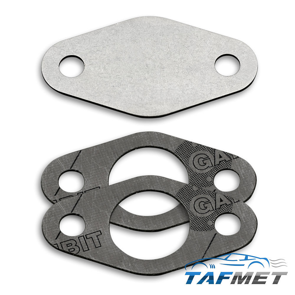

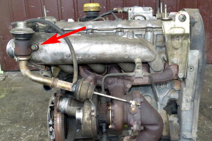

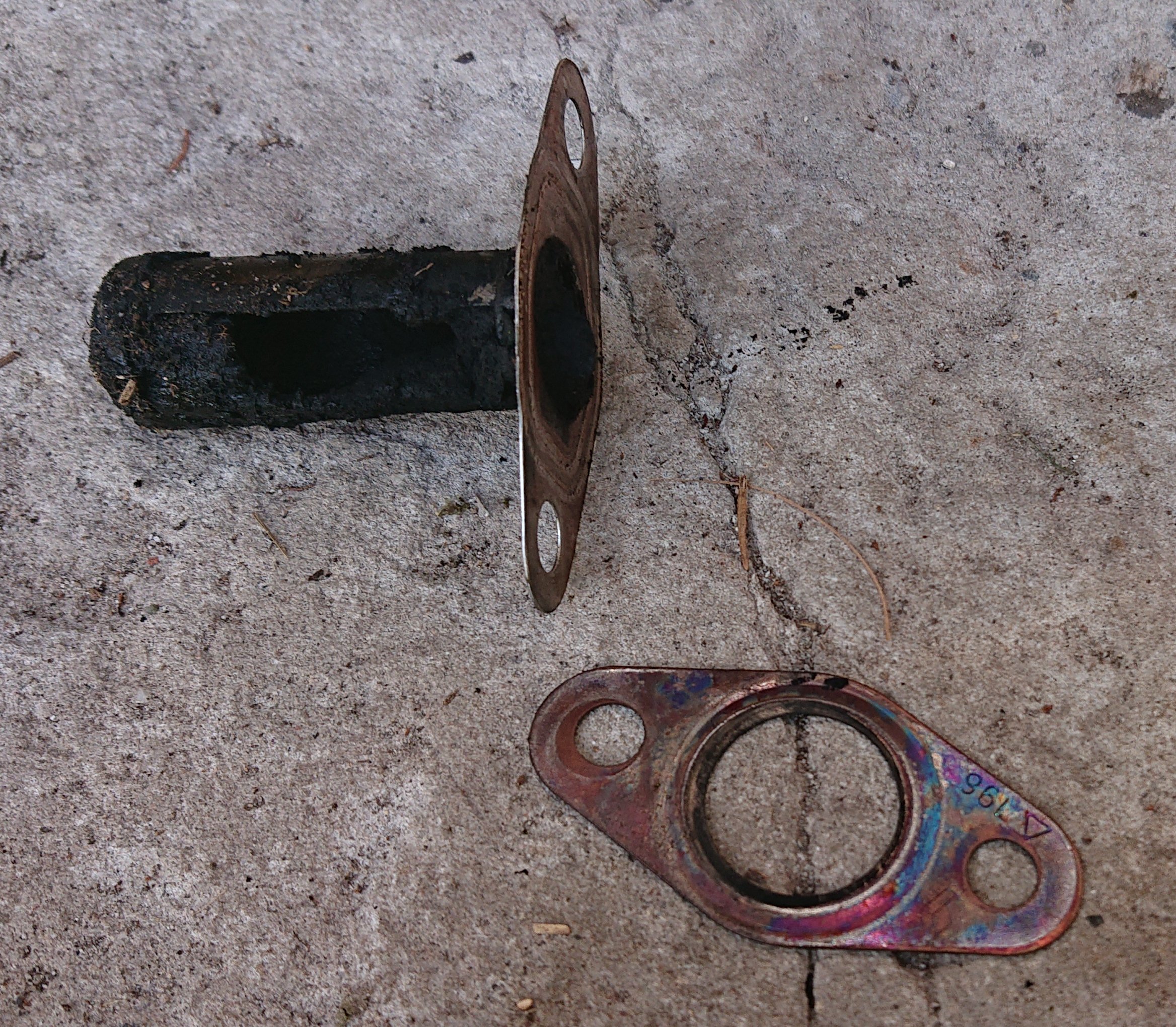

hier j'ai recu cettes belles pieces
pour mettre ici (photo exemple, je l'ai mis dans ma voiture avec le moteur en place
et voila, egr est fermé!

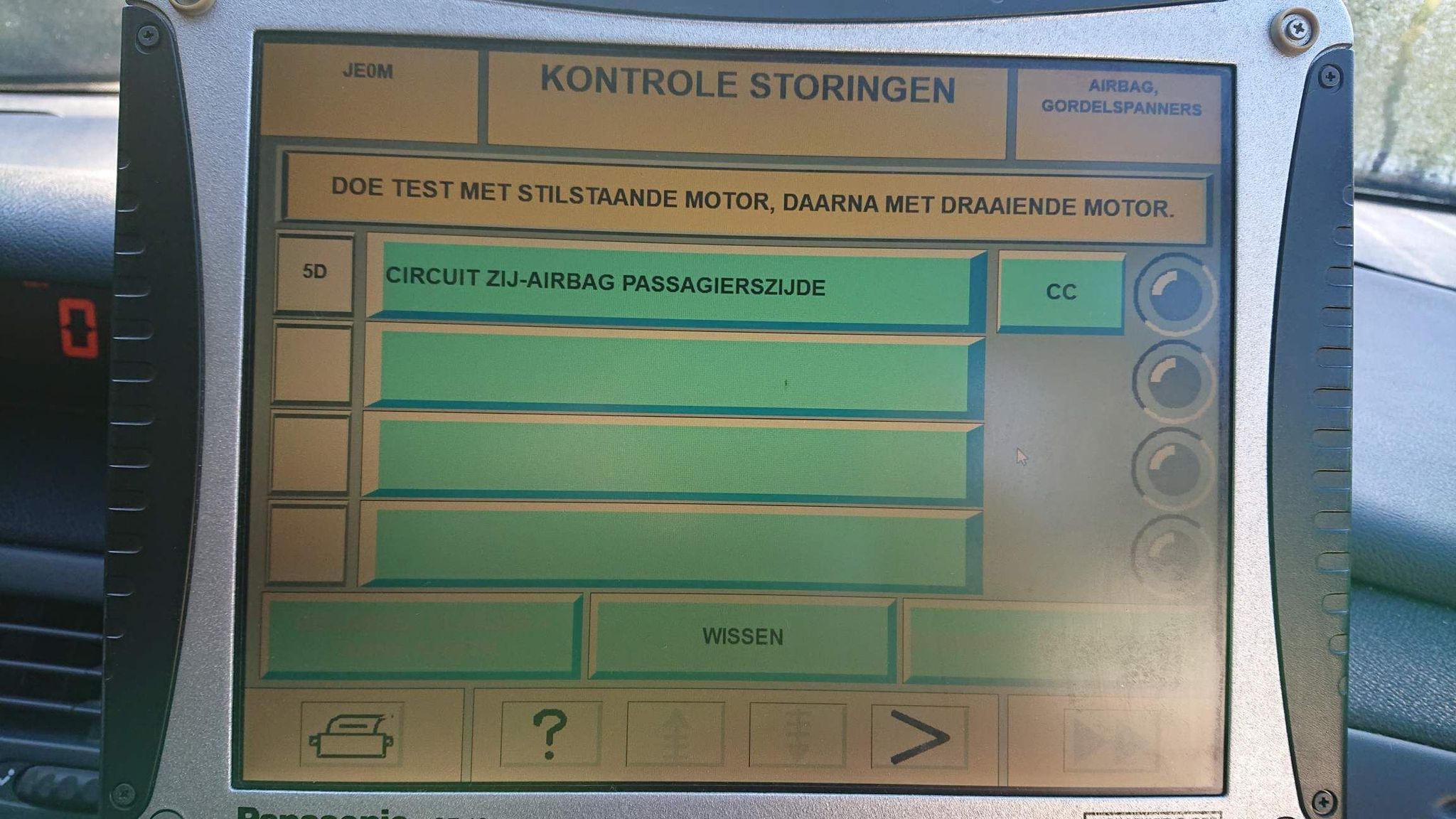

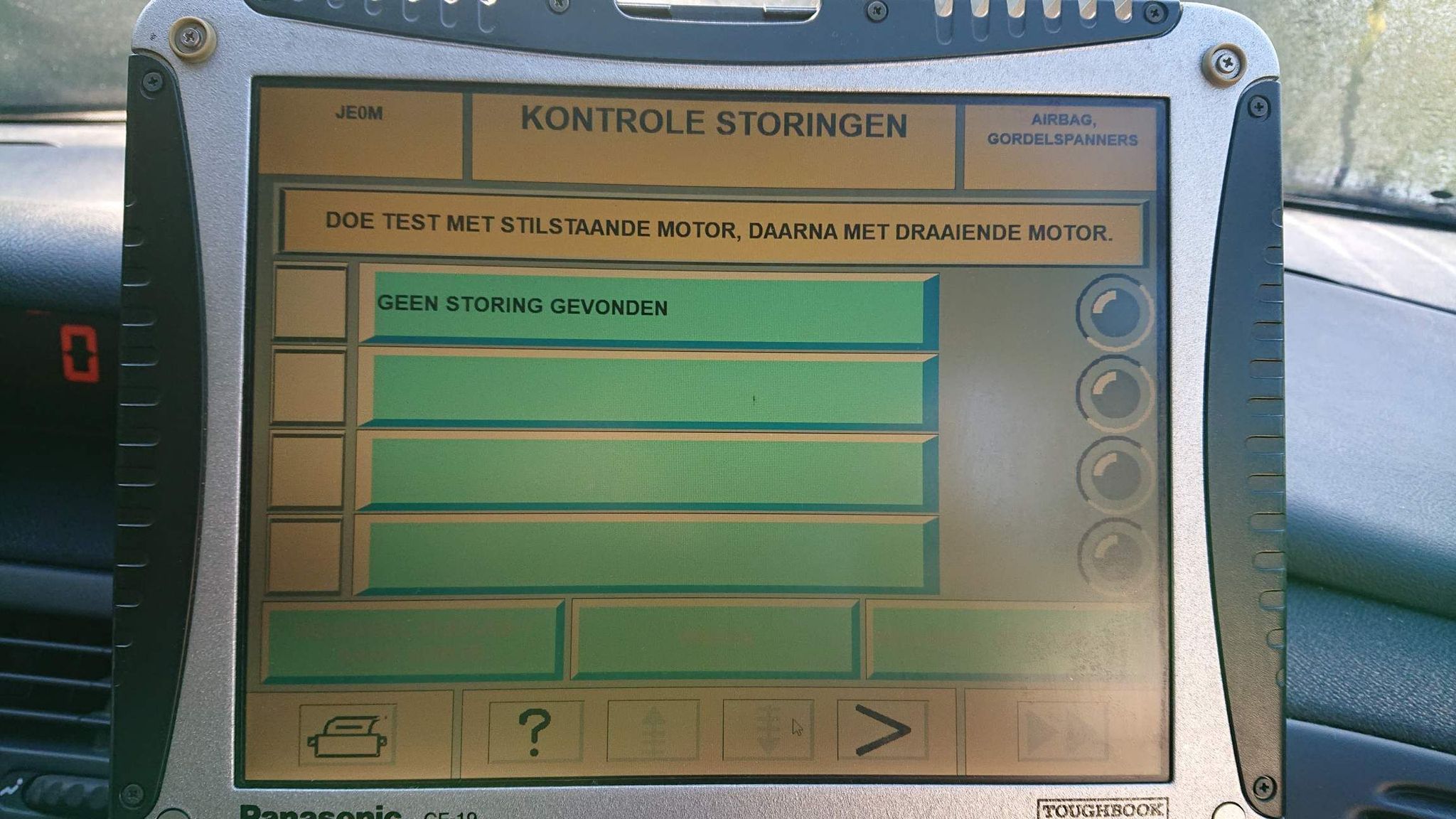

autrement j'avais un erreur airbag, mon clip me dit dans la siège passagier, code cc veut dire "circuit court"
après débrancher la fiche dessous la siège, teste de nouveau, pas d'erreur, ok pour moi!

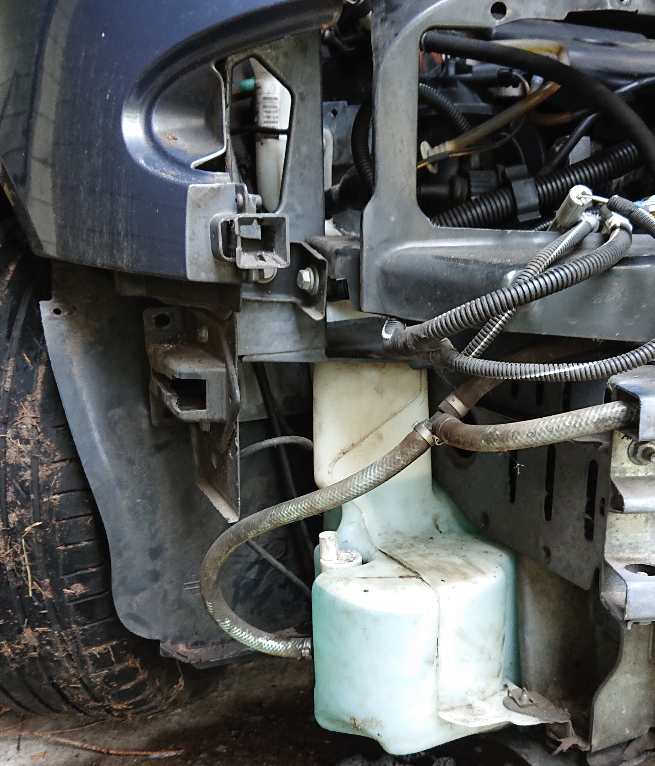

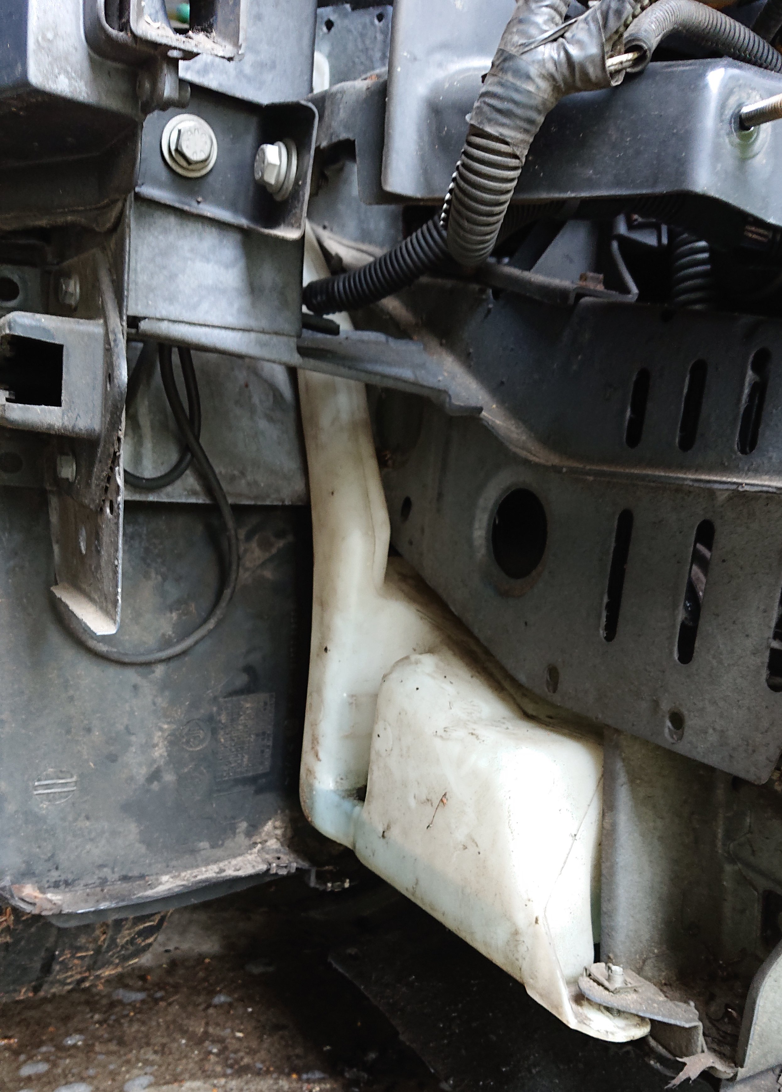

avec beaucoup de préparation, prendre les faisceaux de la voiture donor et voir ou tous les fils vont et avec le gros livre des schémas electriques... j'ai commencé le conversion vers xenon
bocal ancien
bocal "nouveau"
le faisceau avant "nouveau" avec le relais et la fiche pour la pompe de lave phares, deja monté ici, l'ancien en avant
tout ca est installé maintenant, apres je vais monter les capteurs de hauteur arriere et avant et les fils electriques pour ca, et apres la petite boite qui regle tout pour le xenon! ca va marcher!
bocal ancien
bocal "nouveau"

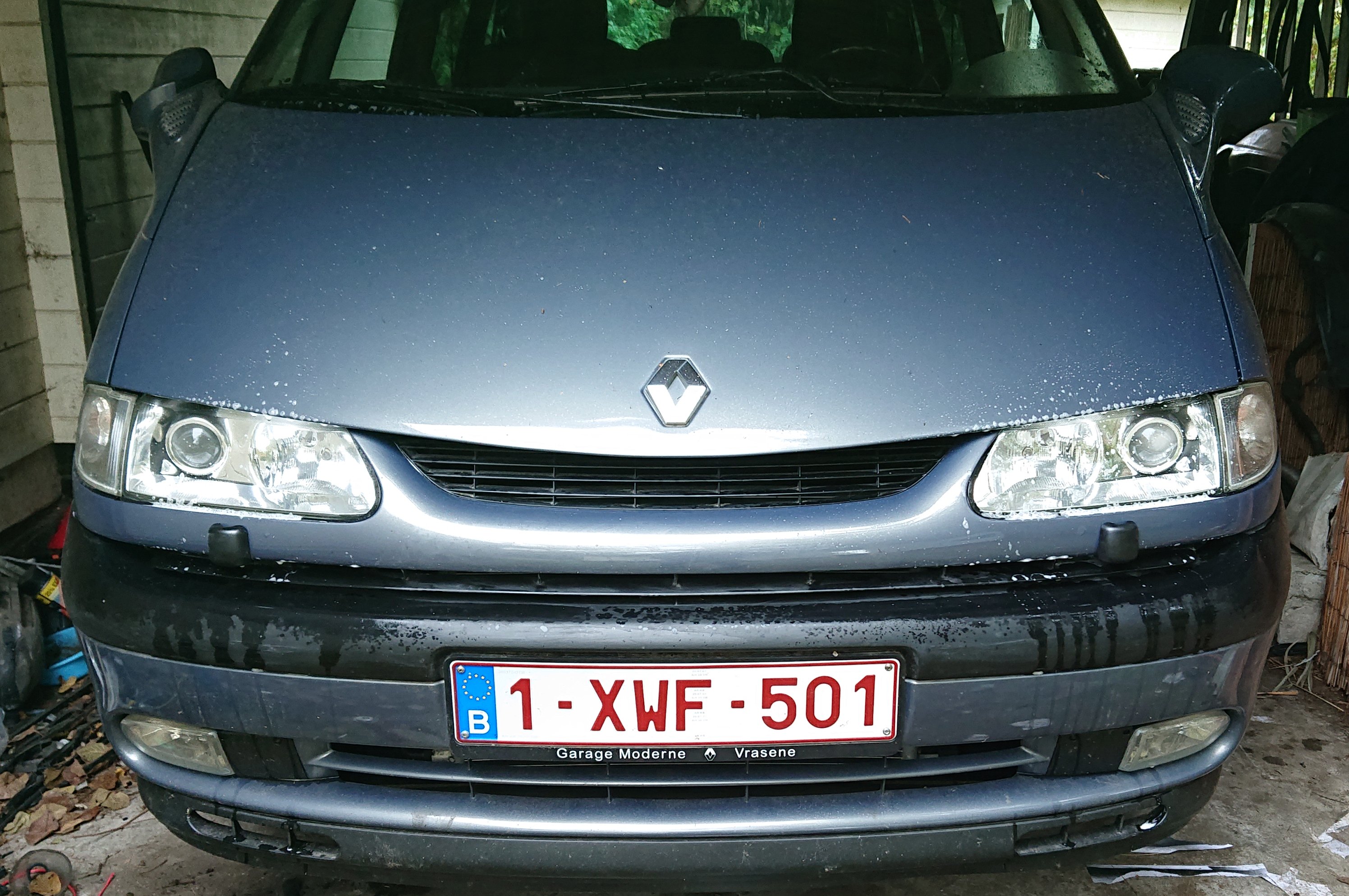

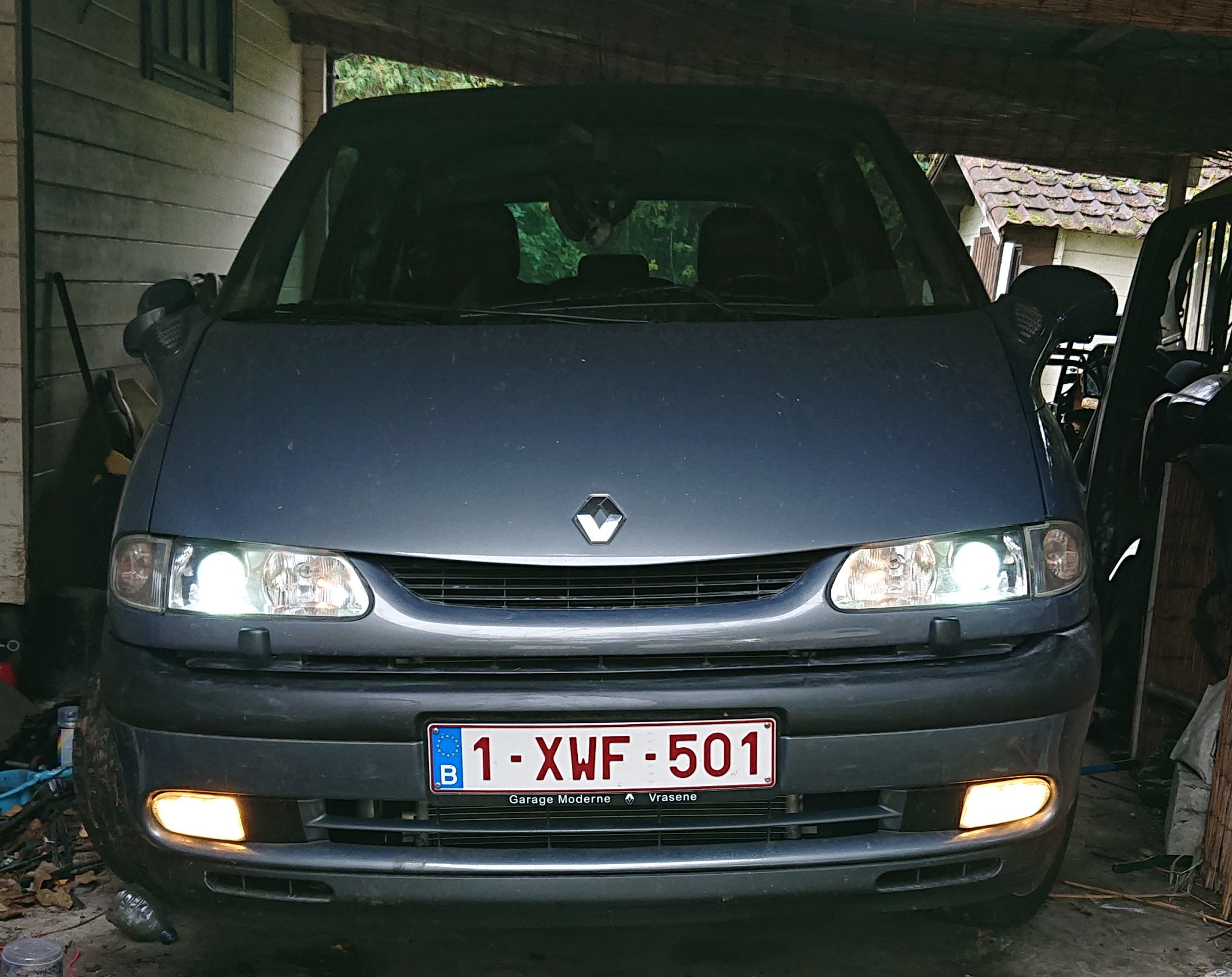

et voila les xenons et lave phares sont la
et il y a du lumière
et aussi de l'eau
seul chose que me reste a faire est installer les deux capteurs hauteur (avant et arriere) et installer la petite boite qui controle les xenons et l'hauteur!
et aussi de l'eau

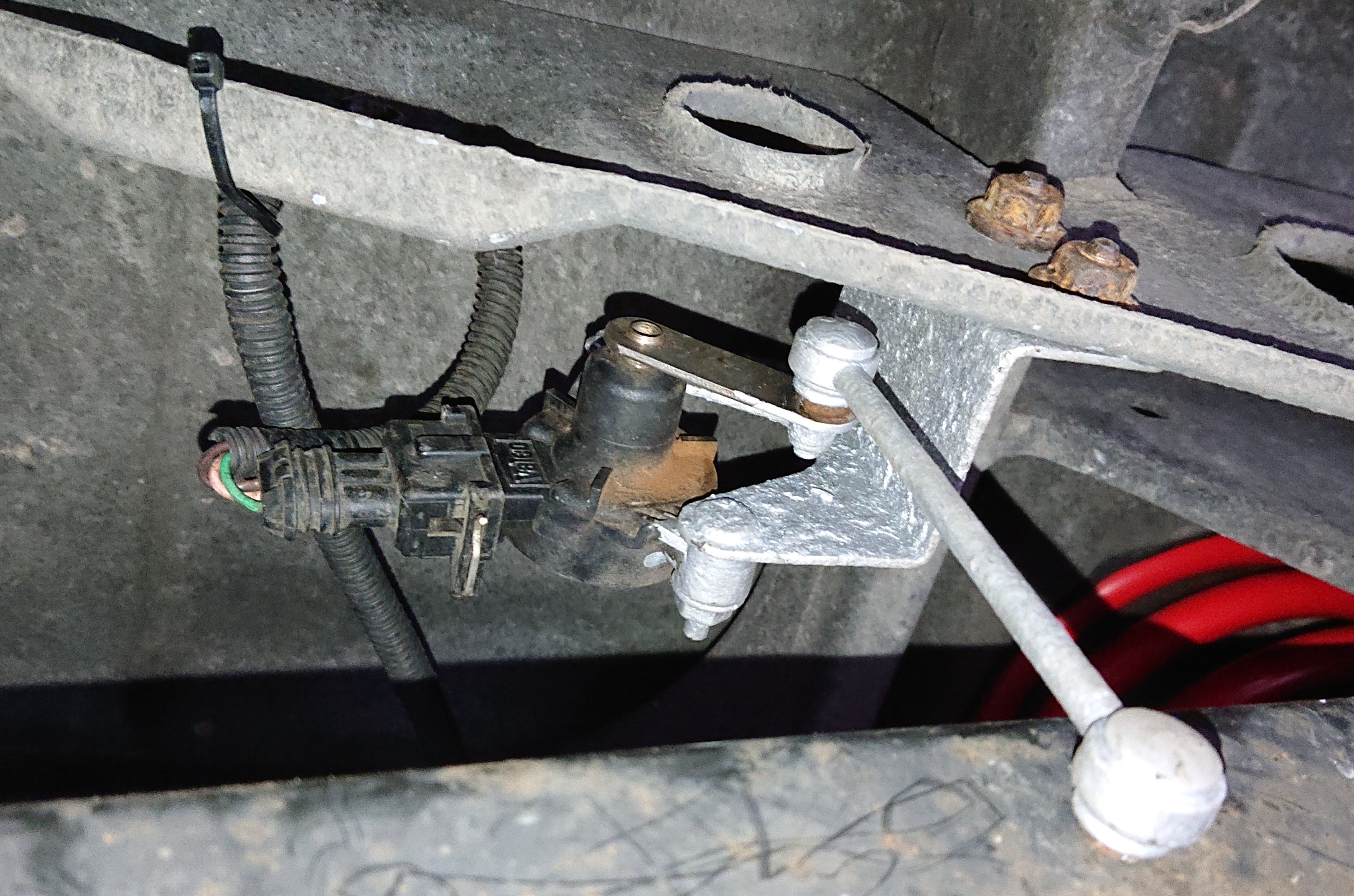

le capteur d'hauteur arriere, les troux n'étaient pas la pour montage
j'ai fait le dessin de la voiture d'origine et transmis le dessin sur le train arriere de la mienne, installation parfait!
et l'avant, pas de difficultés la
tous les fils sont branchés, quand je mets le contact la lumiere pour reglage automatique s'allume quelques secondes, et le premier fois j'entendais les moteur des phares qui se reglaient
maintenant reste a faire, tous les fils mettre en place, et voir avec le clip si c'est possible d'avoir acces au petite boite de xenon

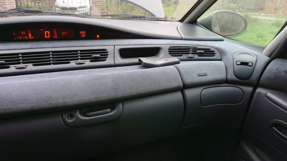

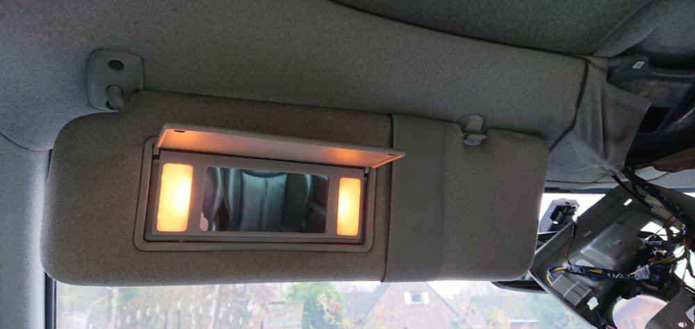

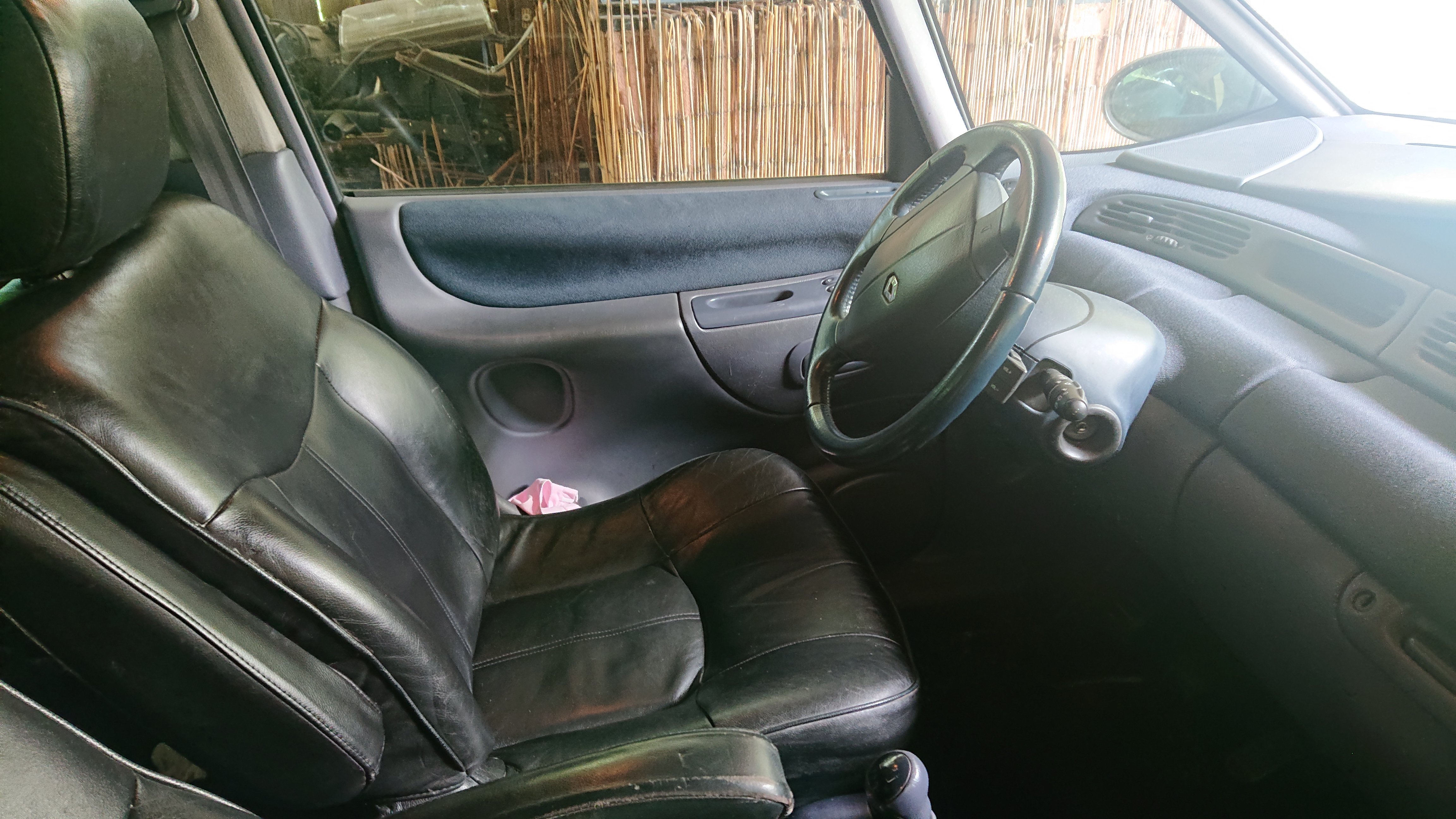

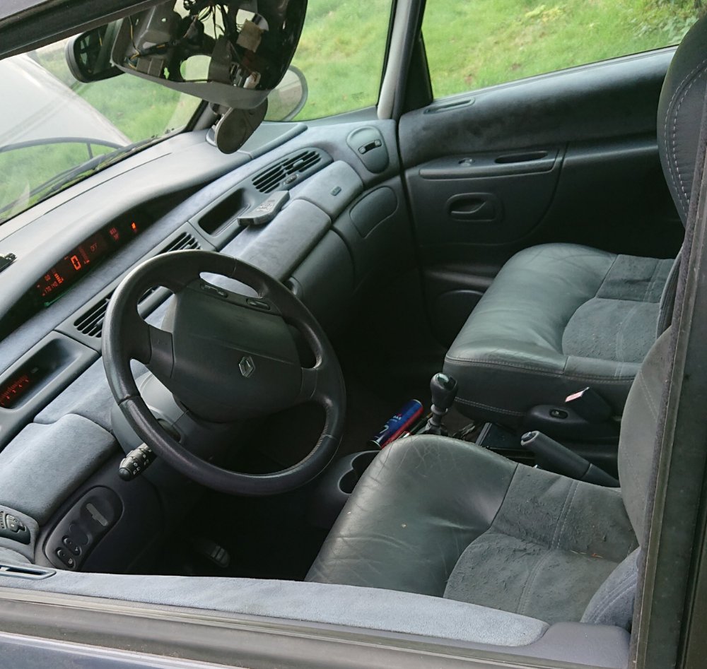

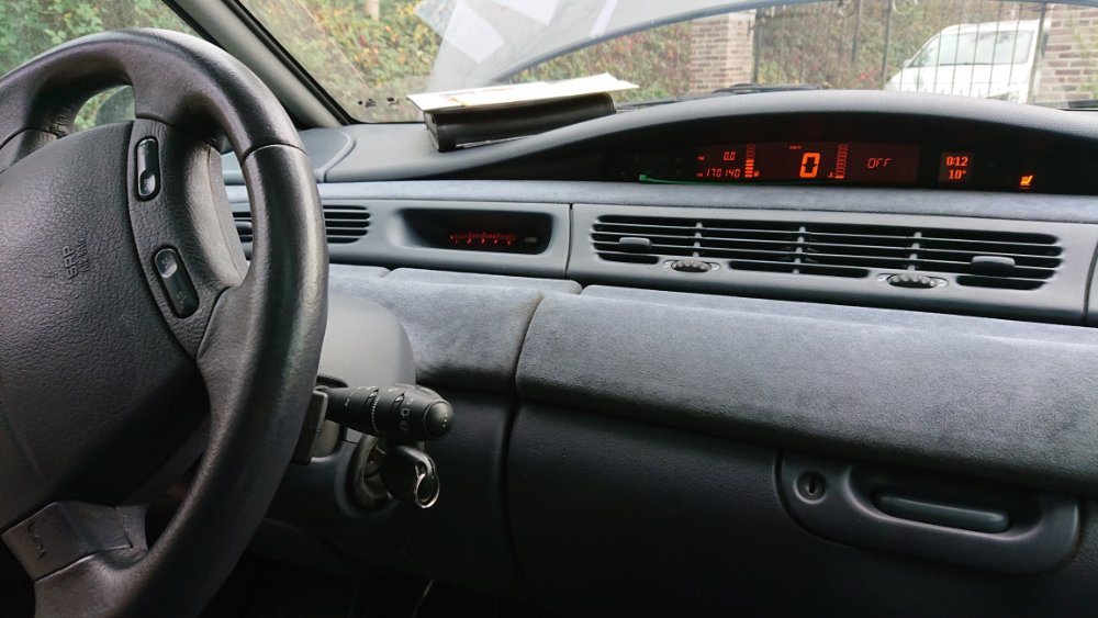

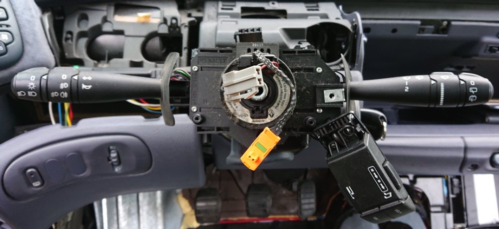

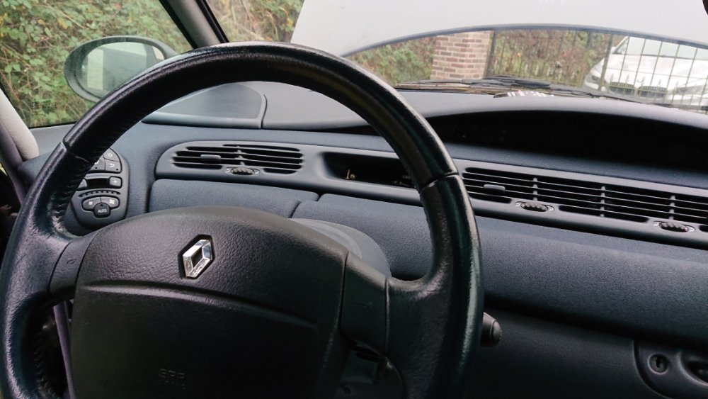

le dash d'origine
et encore

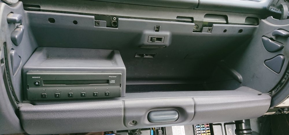

et j'ai remplacé le contacteur tournant pour le version avec 2 fils supplementairs
et le changeur dans la boite a gants, l'ancien etait le version dans la coffre
photo de l'interieur, justement pour tester si les fauteuils fonctionnent
dash avec alcantara
et l'autre coté, aussi le volant etait remplacé
tout les changements sont ok, le fauteuil conducteur electrique bouge, la lumières pour les chauffants marche aussi quand je mets le bouton en position "on" mais je ne pensais pas qu'ils chauffaient... demain voir si c'est question d'allimentation ou simplement les pièces chauffants qui ne marchent pas
quand tout est fonctionant, je tire l'alcantara et je mets les housses en cuir sur cettes sièges!
et encore
dash avec alcantara

et voila ca marche, avec tous les traveaux electriques j'ai oublié de brancher 1 seul fils jaunebart-fs1 a écrit : 26 nov. 2020, 18:29 demain voir si c'est question d'allimentation ou simplement les pièces chauffants qui ne marchent pas
pour faire fonctionner tout ca j'ai prix tous les faisceaux nécessaires (pour le xenon, pour les chaises, pour le changeur-cd) de l'autres voiture et branché tout comme ca doit etre d'origine, presque fini et j'aurai un 1.9dt initiale paris!

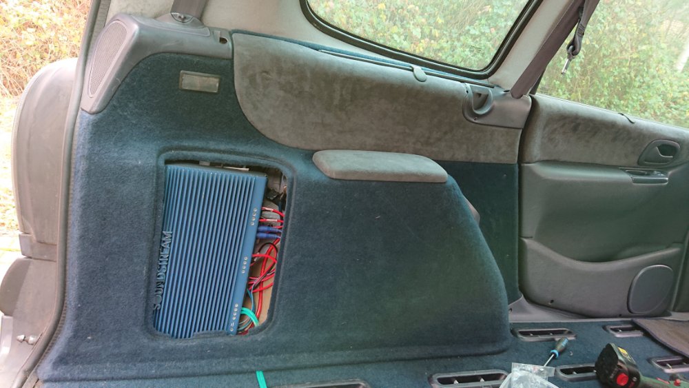

les panneaux dans la coffre sont pret
et encore des détails du paris initial, les pares soleils et aussi le retroviseur sont tous differents, ici tous les fils etaient deja la!
