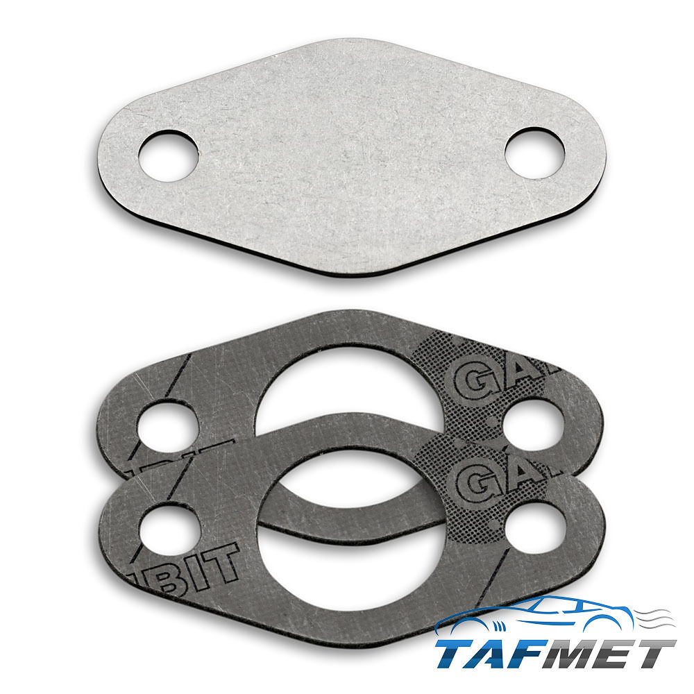

pour mettre ici (photo exemple, je l'ai mis dans ma voiture avec le moteur en place )
et voila, egr est fermé!

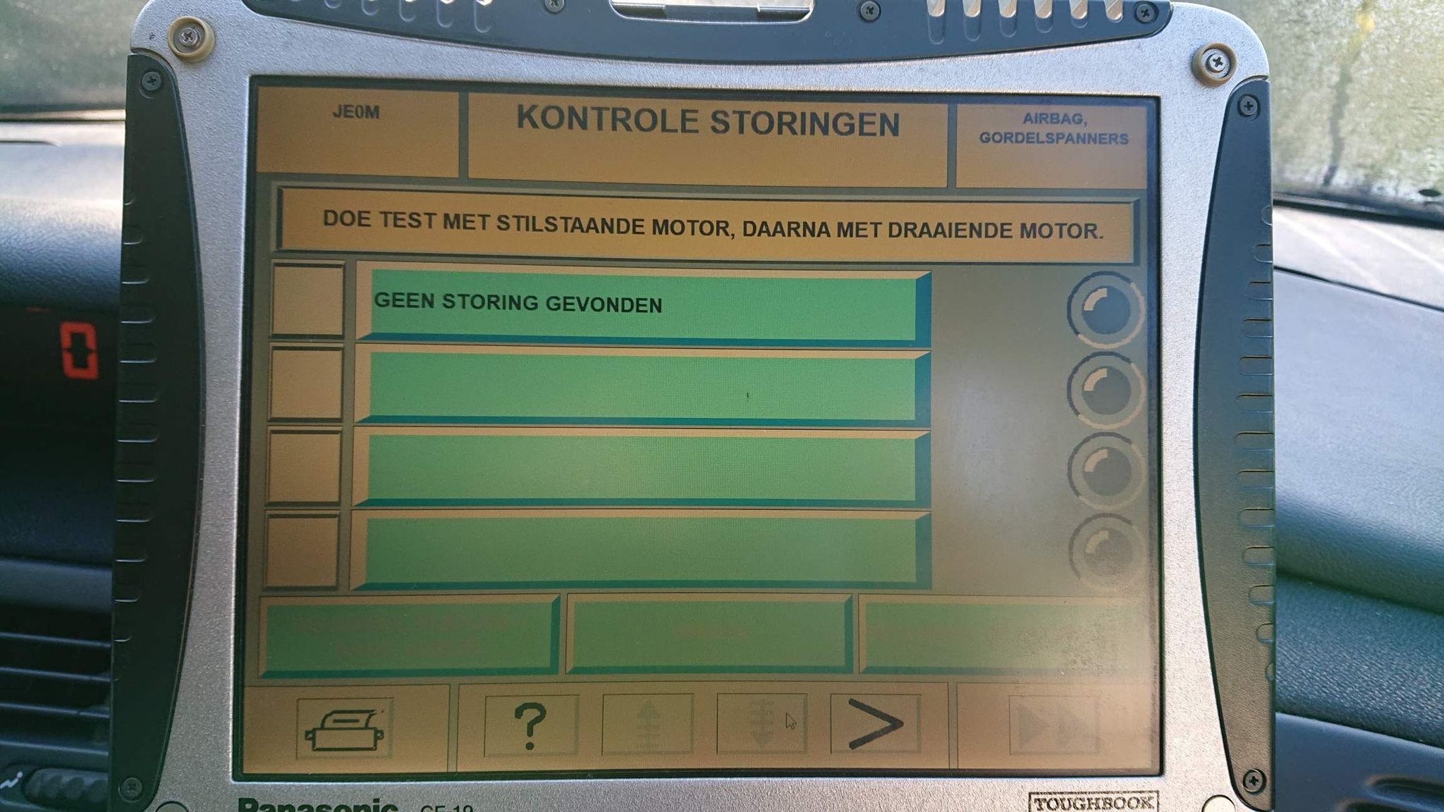

après débrancher la fiche dessous la siège, teste de nouveau, pas d'erreur, ok pour moi!

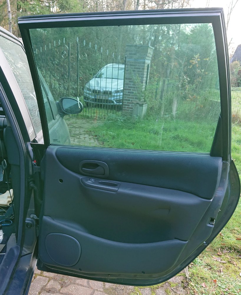

avec alcantara, rideau, sans trou

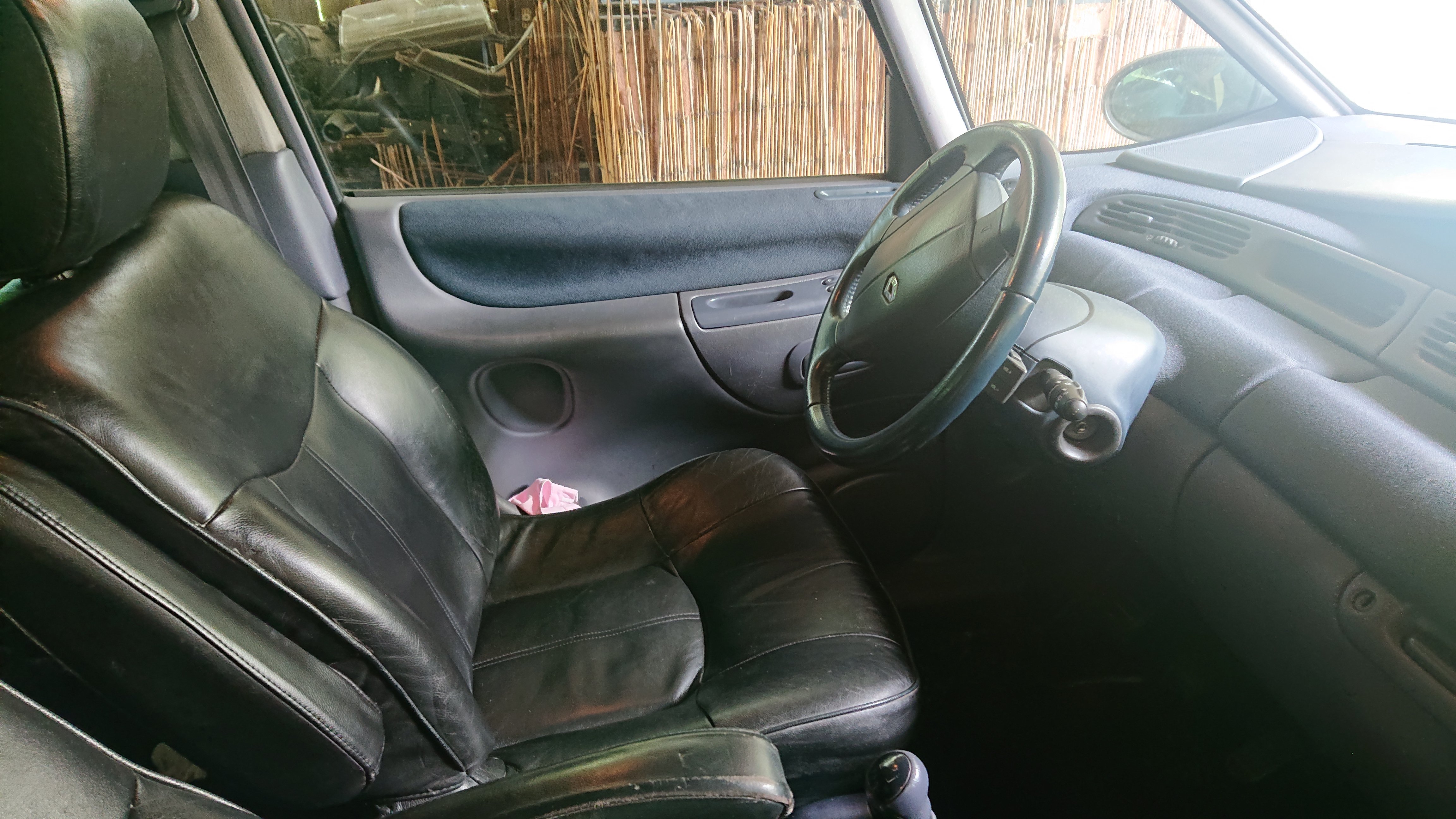

Re: [bart-fs1] espace 3 2002 1.9dti helios
et encore
et j'ai remplacé le contacteur tournant pour le version avec 2 fils supplementairs
et le changeur dans la boite a gants, l'ancien etait le version dans la coffre
photo de l'interieur, justement pour tester si les fauteuils fonctionnent

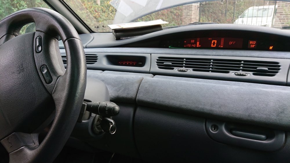

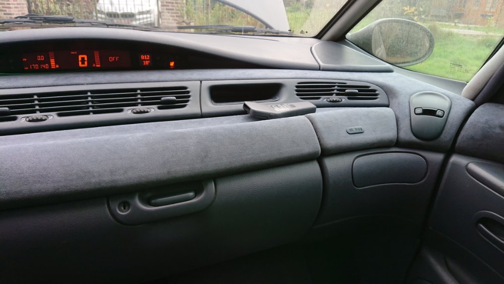

dash avec alcantara
et l'autre coté, aussi le volant etait remplacé
tout les changements sont ok, le fauteuil conducteur electrique bouge, la lumières pour les chauffants marche aussi quand je mets le bouton en position "on" mais je ne pensais pas qu'ils chauffaient... demain voir si c'est question d'allimentation ou simplement les pièces chauffants qui ne marchent pas
quand tout est fonctionant, je tire l'alcantara et je mets les housses en cuir sur cettes sièges!
Renault Modus 1.2 2011

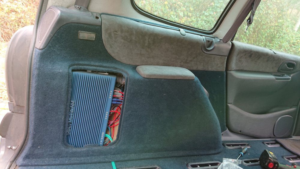

les panneaux dans la coffre sont pret
