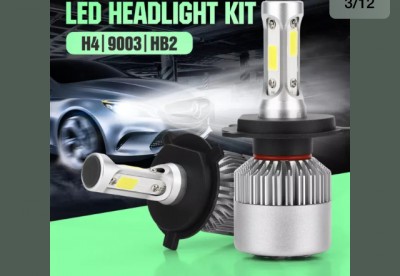

Bon et bien j'ai acheté ça:
Je les aies installées et j'ai vérifié rapidement qu'elles n'étaient pas trop mal réglées... Ça a l'air d'éclairer mieux (il faudra attendre un test sur vrai route non éclairée) mais il va falloir avant que je fasse un bon réglage comme préconisé.
Du coup il n'y a plus qu'à voir sur la durée et sur longs trajets par temps chaud ce que ça donne (j'ai gardé les anciennes H4 dans la boîte à gant par précaution :D )
Si j'oublie de faire un retour d'ici 6mois relancez moi! ;)
Petite info à laquelle je n'avais pas fais gaffe plus tôt : nos espace 2 sont équipées à la fois ampoules H4 qui font feux de route et codes ainsi que d'ampoules H1 qui font feu de route additionnels... (En code seuls les H4 sont allumées et en plein phare H1+H4 sont allumées)
Du coup l'idéal serait de choisir la même température de couleur entre les h1 et h4 histoire d'avoir un truc homogène !
Espace II 2.8 V6 RXE de 1992 de 292 000 km, avec clim retirée pour cause de poid et de consommation trop cher à faire réparer à l'époque...

Salut, tu peux nous faire un retour sur ton montage LED ?
Ça vaut le coup ?
J'ai trouvé ça sinon mais je sais pas ce que ça vaut ?
https://fr.aliexpress.com/item/2-pcs-en ... fbd9bb5-21
Merci!

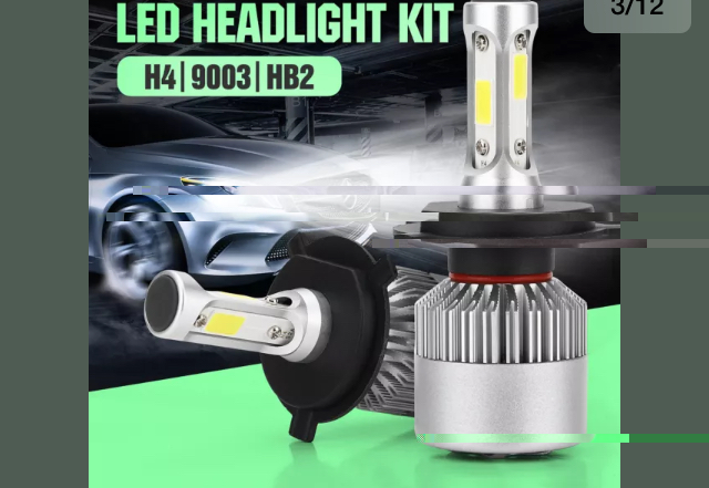

Re: Amélioration éclairage quelqu'un l'a déjà fait?
J'ai monté ça :
La puissance est bien la, mais le faisceau est pourri !!
J'eblouis tous ceux d'en face, je me prend des appels de phares de chaque voiture que je croise ...

Oui, je pense aussi qu'il faut reprendre le réglage car la source lumineuse est différente

camion rouge a écrit :Salut
J'ai monté ça :73213535-47BC-4D9A-8D53-0B8A16A1296F.jpeg
Tu as acheté ça ou ? Et niveau branchement, rien à faire c'est compatible ?

À mon avis celles une tu montre n'iront pas car la led (la partie jaune) est trop large, il faudrait qu'elle soit beaucoup plus fine et plus longue de manière à ressembler le plus possible à la disposition du filament d'origine. En plus il n'y pas de photos des autres modèles (H1 ou H4 pour nous).
Bilan intermédiaire donc: sur environ 2000 bornes de trajet de nuit en ville, sur route de campagne (plaine et montagne) ainsi qu'autoroute : zéro appels de phares à déplorer ! L'ampoule éclaire un peu plus vers le haut mais c'est quelque-chose d'assez diffus qui suffit juste à éclairer les panneaux, j'ai fait des tests devant des murs et le réglage semblait déjà ok donc je n'ai rien touché. Je me suis même approché avec une autre voiture en sens contraire de l'espace (à l'arrêt lui) et aucune gêne à déplorer.
Un autre avantage comparé à mes ampoules précédentes est la fin du faisceau de code qui est moins tranchée, plus progressive.
Par contre il faudra attendre l'été pour la suite des tests car même si j'ai roulé jusqu'à 4h30 non stop en codes sans surchauffe il faisait quand même pas très chaud (entre 5 et 10°C). À voir sur un long trajet en plein été !
Par contre elles ne font pas 50w, elles font plutôt 40w...
...à deux ! pas chacunes! Du coup l'éclairage est quand même meilleur mais pas aveuglant!
On voit bien sur ta photo que la disposition des led et leur taille est loin d'être idéale: sur les miennes il y a trois petites led très fines qui sont à la place exacte (ou presque) du filament. Les tiennes sont trop éloignés par rapport à l'axe de l'ampoule idéale, en plus les led sont très large ce qui fait qu'au lieu d'avoir un point d'émission il y en a plein qui sont trop haut et trop bas ce qui deforme le faisceau...
