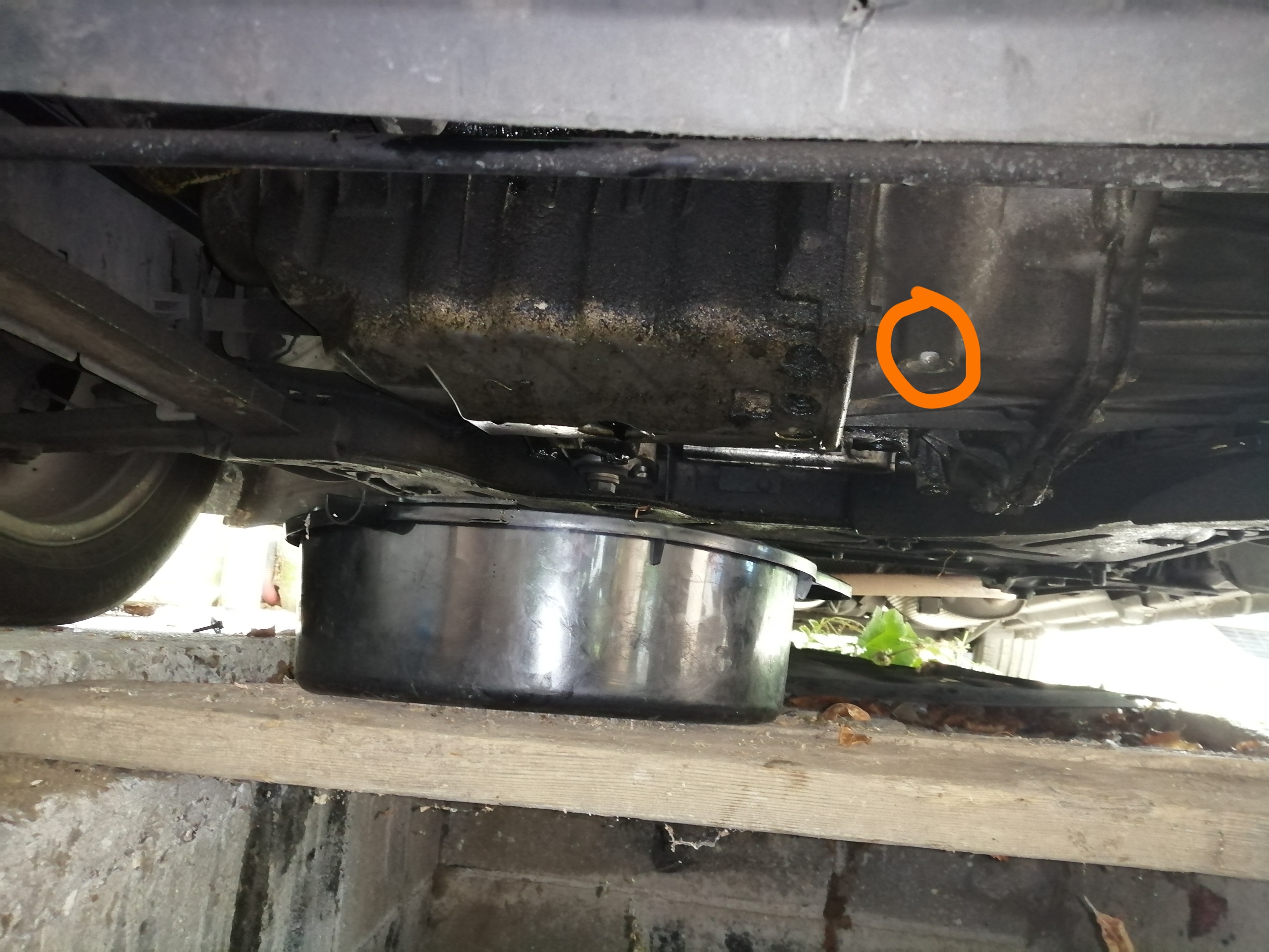

Salut, c'est quoi le type de la boîte de vitesses ?
Re: 2.2 DCI Espace 4 qui consomme de l'eau, mais pas que!
Bonne nouvelle, mon trou semble present ailleur
https://lemecano.fr/wp-content/gallery/ ... oil_04.jpg
sur cette photo on le voit. Bon on voit aussi la difference avec mon moteur qui est tout huileux de partout
Re, après avoir comparé avec les photos que j'ai prises lors de mes vidanges, si le "trou" dont tu parles est celui ci
Alors j'ai le même sur ma boîte de vitesse qui est aussi une bvm 6 rapports
Je ne sais pas à quoi ça sert, peut être que ça a servi pour la fonderie pour faire rentrer le métal dans le moule
Le bouchon de vidange de boite se trouve ici sur les pk6 :
Donc si ta boite est une pk6 ne te tracasse pas.
Merci Florian, ca me conforte dans l'idée que c'est normal.Florian a écrit : ↑03 sept. 2020, 15:17Re, après avoir comparé avec les photos que j'ai prises lors de mes vidanges, si le "trou" dont tu parles est celui ci
en bas le trou, ca n'est pas le moteur. mais la boite. et ca n'est pas le bouchon de vidange.
il faut changer le debitmetre (occasion) pour passer le ct.
le tube je pencherai pour la mise à l'air de la boite : normal.

Le tuyau avec le bouchon blanc c'est la mise à l'air de ta boîte.
La durite qui s'arrête est elle fermé au bout ?

Cool pour le tuyaux ca me rassure. Car en plus j'avais l'impression que l'huile venait de la.
Oui la durite a un bouchon ou il y a mon doigt. Je pense que c'est peut-être le tuyaux pour la dépression de l'egr (qui a disparue sur mon moteur )
