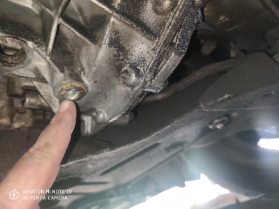

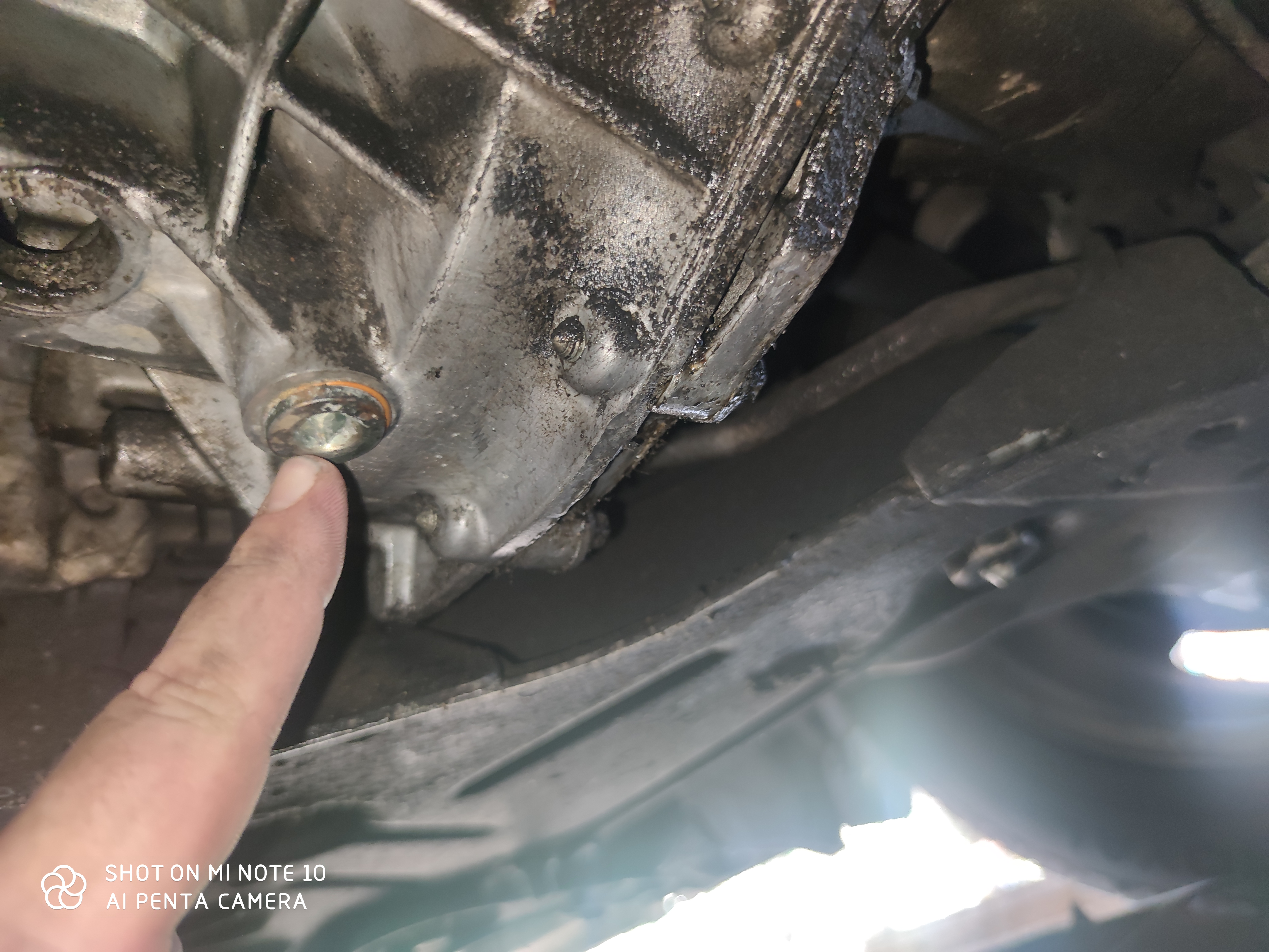

Bonne nouvelle, mon trou semble present ailleur
https://lemecano.fr/wp-content/gallery/ ... oil_04.jpg
sur cette photo on le voit. Bon on voit aussi la difference avec mon moteur qui est tout huileux de partout

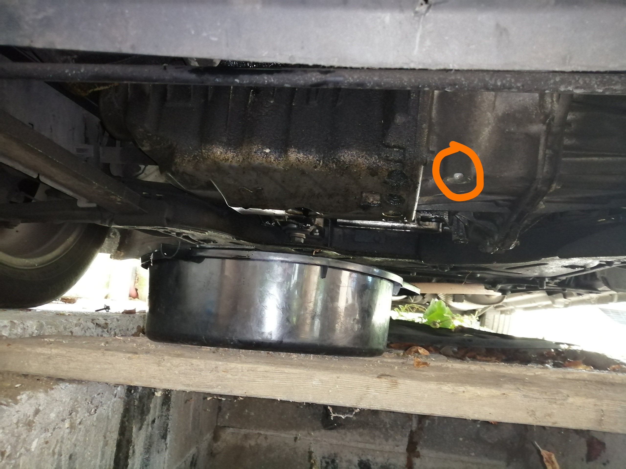

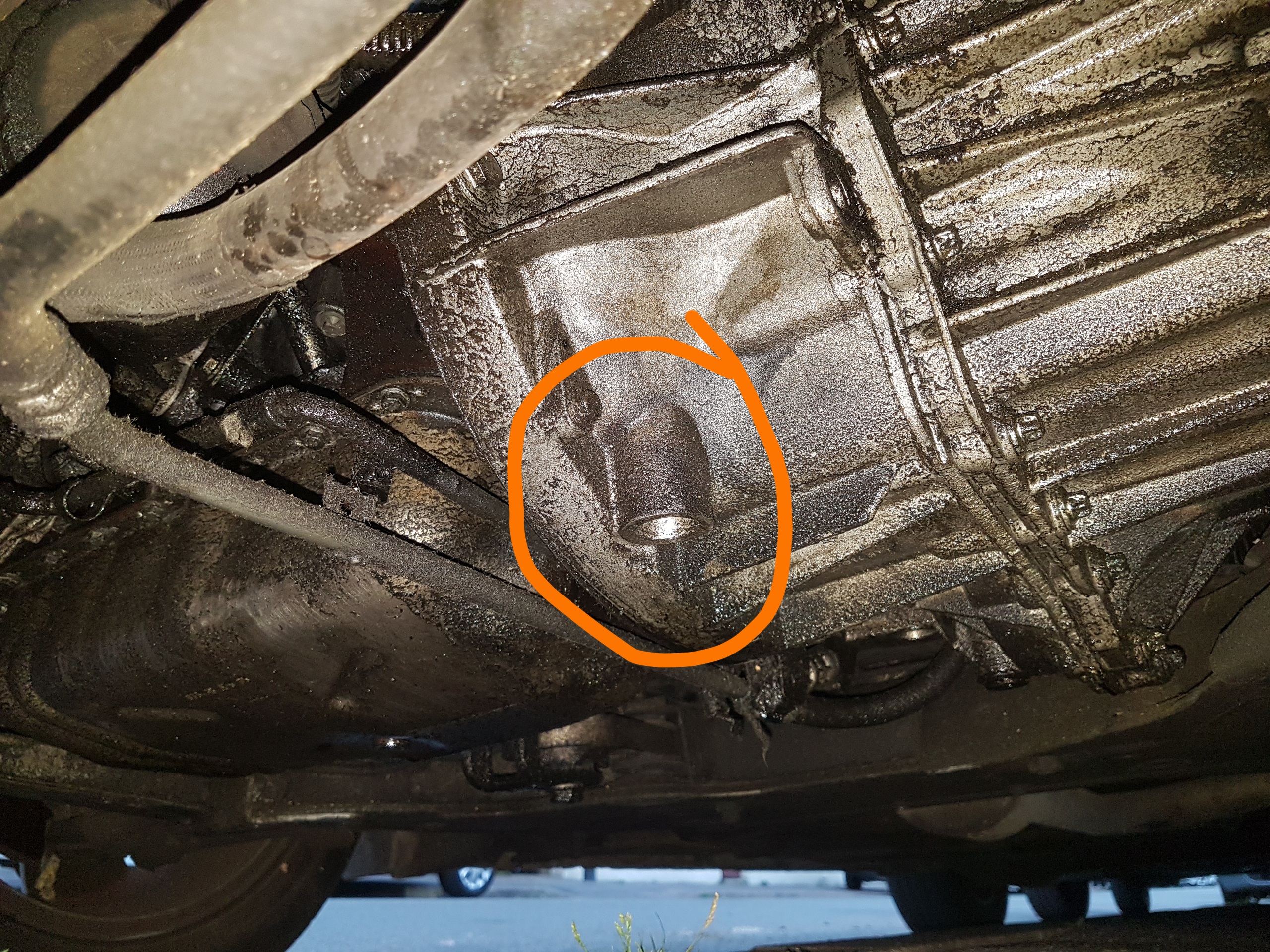

Re, après avoir comparé avec les photos que j'ai prises lors de mes vidanges, si le "trou" dont tu parles est celui ci
Alors j'ai le même sur ma boîte de vitesse qui est aussi une bvm 6 rapports
Je ne sais pas à quoi ça sert, peut être que ça a servi pour la fonderie pour faire rentrer le métal dans le moule
Le bouchon de vidange de boite se trouve ici sur les pk6 :
Donc si ta boite est une pk6 ne te tracasse pas.
Re: 2.2 DCI Espace 4 qui consomme de l'eau, mais pas que!
merci pour tes encouragements. J'avoue que je ne sais pas trop par ou attaquer le chantier.Miharu59 a écrit : 03 sept. 2020, 15:08Il n'empêche que si tu arrives à le remettre en état, tu auras un véhicule super confortable et agréable a conduire ( je le trouve plus agréable comparé au 2.0 dci 150cv comparaison entre deux modèles 150cv 2.2 dci et 2.0dci 150cv ) j'ai pu conduire les deux versions et j'ai préféré l'agrément du 2.2 dciPervenche a écrit : 03 sept. 2020, 15:00 Bonne nouvelle, mon trou semble present ailleur
https://lemecano.fr/wcontent/gallery/es ... oil_04.jpg
sur cette photo on le voit. Bon on voit aussi la difference avec mon moteur qui est tout huileux de partout![]()
pour le coup je ne te serais pas d'une grande aide, je suis pas très fort en mécanique bon courage
Merci Florian, ca me conforte dans l'idée que c'est normal.Florian a écrit : 03 sept. 2020, 15:17Re, après avoir comparé avec les photos que j'ai prises lors de mes vidanges, si le "trou" dont tu parles est celui ci

Autrement si cela te tracasse trop ce trou, tu le perces
fkp 94
- Messages : 2159
- Localisation : sud essonne
en bas le trou, ca n'est pas le moteur. mais la boite. et ca n'est pas le bouchon de vidange.
il faut changer le debitmetre (occasion) pour passer le ct.
le tube je pencherai pour la mise à l'air de la boite : normal.

Le gars qui m'a dit en avoir pour 600€ moteur et main d'oeuvre n'était pas satisfait de son mecano et il ne m'a pas donné ses coordonnées d'ailleurs. Il m'en a donné d'autre pour un gars plus serieux.
Bref le sujet n'est pas le remplacement moteur. En tous cas pas encore
Pour revenir a mes fuites. Je récupère un filtre a huile demain. Pour faire la vidange moteur et observer l'huile.
Je ferais ca en fin de semaine.
