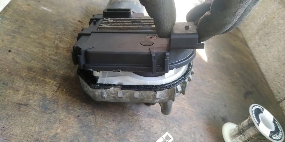

les câbles et connectiques et puis ça sort sans difficulté
ensuite désolidariser le moteur du mécanisme (repérez la position des bras et de la biellette centrale pour le remontage)
3 vis torx + un écrou central M8
puis après avoir ôté le silicone noir autour, de-clipser le petit cache collecteur
et dessouder les tresses dans la cavité
ensuite apres avoir levé tous les clips inox du pourtour, ca s'ouvre tout seul
pour tomber sur la carte informatique
le remontage s'effectue dans l'autre sens sans aucune difficulté particulière
mettre un poil de silicone noir sur le couvre collecteur après avoir ressoudé les tresses

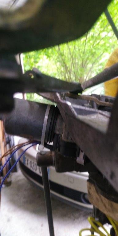

voici le principe du moteur EG des espace IV, qui est un moteur géré électroniquement avec des butées magnétiques "mini" et "maxi" (visibles sur la carte informatique) : entre ces deux butées, le moteur fait un mouvement de va et vient
il ne fait jamais un tour complet
en plus des capteurs magnétique de fin de course, il y a aussi des butées "mécaniques" qui empêchent la biellette centrale de faire plus qu'une demi tour
petite image d'explication sur ces butées mécaniques :
sur la photo, la biellette est désaccouplée du moteur
il faut s'imaginer que quand elle est accouplée, son extrémité est bloquée alternativement par les 2 butées mécaniques

bref, un beau matin j'ai craqué, comme promis dans mon message plus haut, j'ai réalisé la manip a laquelle je pensais
et maintenant CA FONCTIONNE
plus aucun risque d’être en panne d'essuie glace.
jamais plus !
PLUS JAMAIS !!!!!
déposé tout le système, ça c'est pas bien dur il suffit de virer la visserie idoine (voir les sujets dédiés)
ouvert le moteur en deux pour y brancher MON faisceau personnel
pour cela il faut d'abords ôter la protection étanche et dessouder des fils des charbons on peut alors ouvrir le boitier en deux ici j'ai soudé 4 fils : deux qui viennent de la carte électronique qui alimentait le moteur
et deux direct sur les charbons du moteur tout est refermé avec une copieuse tartine de silicone pour être tranquille niveau étanchéité
ensuite chaque éléments (rotule, palier, axes, etc ) est soigneusement dégraissé, nettoyé puis graissé a neuf : ne plus être emmerdé pour 20 ans de suite. c'est long et fastidieux, mais il faut le faire.
enfin, dépouillé la boite de mécanisme de biellette, pour y couper les 2 butées de fin de course A/R
mis le moteur en direct pour essai : voici le résultat. (lien vidéo ce dessous)
simple efficace et increvable, comme au bon vieux temps : pas besoin de truc sophistiqué et carte électronique, juste du 12v et un moteur qui tourne dans le même sens.
https://www.dailymotion.com/video/x82a5hv
il a quand même fallu pour cela modifier la hauteur du moteur dans le boitier pour que les éléments passent l'un au dessus de l'autre (pas besoin d’origine puisque la biellette ne fait pas le tour complet !)
3 rondelles M6 par dessous + une légère torsion de la biellette ont suffit, par précaution j'ai limé le dessus le l’écrou central pour donner de la marge de passage
jamais plus !
PLUS JAMAIS !!!!!

et aussi un gros coup de lime dans une paroi du boitier pour faire passer la tringlerie
ça passe un peu juste de partout, mais ça passe !
le principe est simple : le faisceau de 4 fils est "augmenté" de 2 fils de plus (+12v et masse :je me suis servi sur une prise connectée a rien juste a coté du moteur d'EG ... ?? ca tombe plustot bien
ce faisceau de 6 fils est passé jusqu'au tableau de bord, et les fils soudé a un micro inverseur 3 positions
je l'ai "caché" au niveau du comodo d'essuie glace, juste a portée de main

grrr, je sors décoincer tout ça et je rentre
faut modifier la longueur de la biellette centrale pour réduire la course totale des balais
chose faite (enlevé 4 mm) et remontage final.
depuis = une merveille,
j'ai encore eu des pannes d'allumage auto des feux, mon systeme à fonctionné a chaque fois : FINI LA PANNE DE M.... !!!
enfin une voiture sécurisante.
