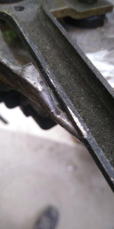

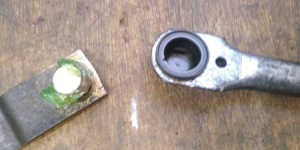

je ne sais pas si cela à un rapport, mais il m'est arrivé la même chose après le changement d'essuie glace par des Valéo je crois. c'est assez flippant. "allumage auto des feux HS et plus rien. debrouille toi à 130 sur l'autoroute...
au bout de quelques mois, j'ai remarqué une trace d'usure lié à un frottement sur le bout de l'essuie glace. Je me suis aperçu que l'essuie glace passager était un peu plus grand que la normal. C'est une erreur de valéo.
cela engendrait des défauts de cycle d'essuie glace dans la clip. Aprés changement par des essuies glaces de la bonne taille et effacements des défauts, je n'ai plus eu ce problême et je n'ai plus eu de panne.

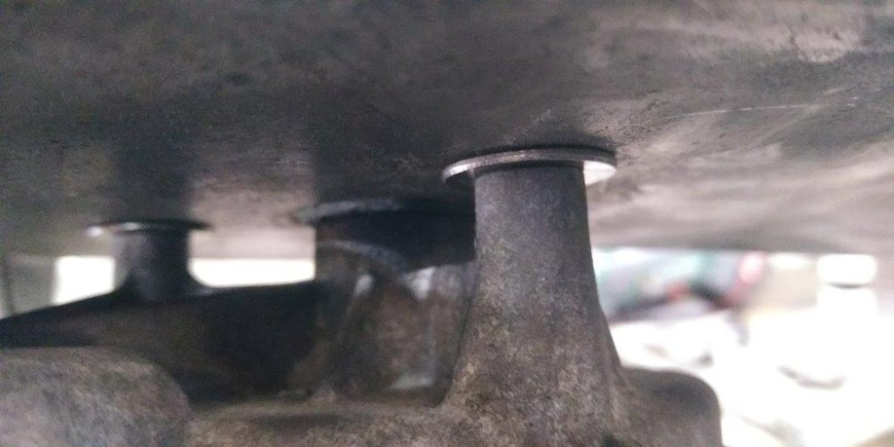

ensuite chaque éléments (rotule, palier, axes, etc ) est soigneusement dégraissé, nettoyé puis graissé a neuf : ne plus être emmerdé pour 20 ans de suite.
c'est long et fastidieux, mais il faut le faire.
enfin, dépouillé la boite de mécanisme de biellette, pour y couper les 2 butées de fin de course A/R

il a quand même fallu pour cela modifier la hauteur du moteur dans le boitier pour que les éléments passent l'un au dessus de l'autre (pas besoin d’origine puisque la biellette ne fait pas le tour complet !)
3 rondelles M6 par dessous + une légère torsion de la biellette ont suffit,
par précaution j'ai limé le dessus le l’écrou central pour donner de la marge de passage
