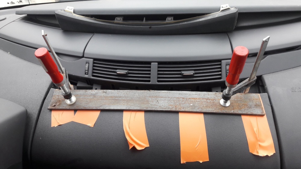

Le revêtement de la porte de la boîte à gants centrale supérieure du tableau de bord se déchire.
J'ai voulu le recoller mais, c'est difficile car on n'a pas beaucoup d'accès.
Il faudrait certainement la sortir pour travailler efficacement.
Je suppose qu'il faut démonter une bonne partie du tableau de bord.
Merci d'avance de vos conseils et suggestions.

j'avais aussi trouvé une méthode sans démontage, sur ce forum ou un autre, je ne sais plus.
Colle 3M DP 490, pas encore essayé mais je vais devoir m'y mettre aussi.

Donc 2 solutions : démontage complet de la planche (je ne me sens pas d'attaque) ou collage.
Je viens de penser à l'instant à une 3ème se rapprochant du collage, je vais voir si ça peut se faire prochainement.
visser le revêtement moussé au support en plastique (en mettant aussi de la colle).
Collé-vissé : il n'y a pas plus solide assemblage.
On peut en profiter pour faire un effet clouté comme sur mes sacoches de moto Custom ou carrément enjoliver la porte en mettant une bande chromée vissée tout le long.
L'effet sera un peu "Maghreb" mais pas grave!

Pour enlever la pièce plastique au dessus, c'est en forçant doucement que l'on y arrive ?
En tout cas, je vais m'y mettre car cela fait un certain temps que cela me gratte ...
merci.

Oui, avec un tournevis plat en interposant une protection du genre carte bancaire ou de fidélité pour ne pas marquer le revêtement mousse à droite et à gauche.
J'ai utilisé 2 ou 3 tournevis en même temps, ça va mieux.

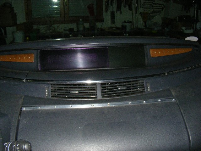

Voici une solution pas chère et facile à mettre en oeuvre pour peu qu'on accepte de modifier un peu l'aspect de la trappe.
Une barre d'aluminium trouvée dans mon fouillis (46 x 1 x 0,2 cm) et quelques vis de 2 cm qui vont prendre dans la partie en plastique dur. Pour les 2 vis centrales prévoir 2, 5 cm ou 3 cm car le support est plus éloigné. Percer la barre avec un forêt de 3 mm et fraiser avec un forêt de 6 mm afin que les vis ne dépassent pas de la barre.
Il suffit de visser avec une inclinaison des vis un peu vers l'avant pour attraper le support dur en plastique.
Si certains trouvent ça rococo, moi ça ma convient : je peux ouvrir la trappe et pas envie de dépenser plus pour une voiture de 13 ans
Il y a un peu l'esprit Custom mais j'ai renoncé aux franges
Le revêtement commence aussi à se soulever à droite à la base du montant de pare-brise, je vais certainement faire une réparation semblable.
Espace 4 Initiale 2.0 DCI 150 de mai 2007.

Très bonne idée, simple, efficace, pas cher, ça devrait tenir dans le temps et c'est assez discret.
Merci aussi pour l'astuce de protéger la partie aérateurs avec une CB, sinon ça raye effectivement.

Je pense qu'il est préférable de sortir la longue pièce supérieure en commençant à la déclipser par un des côtés (celui où il y a le plus d'espace
Car si tu t'appuies sur les aérateurs en plastique dur, ils risquent de casser.

L'alu est un métal facile et agréable à travailler et je m'en sers souvent pour bricoler et réparer. (Voir la réparation de porte de boîte à gant de mon I ).
Si tu veux atténuer l'effet custom un petit coup de peinture de la couleur du revêtement et çà sera nickel.

Beau travail, cela me donne envie de faire la même choses sur le mien de 2004.
Car j'ai pas du tout le courage de démonter la planche-tableau de bord, je l'avais fait sur un Phase II pour faire l'installation d'un radiotéléphone Matra Radiocom 2000 et changer les tweeters, avec re-cablages de tous les HP et pose de filtres c'est un boulot de fou...
