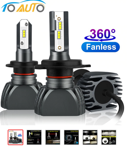

perso j'avais monté des philips +100% (il y a des +150% maintenant), et il y avait une amélioration par rapport à mes ampoules standards.
sur la c2 de la gamine, j'ai monté des H4 leds, ça fonctionne plutôt pas mal, et elle n'a eu aucun appel de phare depuis qu'elles y sont.
c'est ce modèle:
