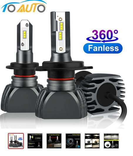

sur la c2 de la gamine, j'ai monté des H4 leds, ça fonctionne plutôt pas mal, et elle n'a eu aucun appel de phare depuis qu'elles y sont.
c'est ce modèle:
perso j'avais monté des philips +100% (il y a des +150% maintenant), et il y avait une amélioration par rapport à mes ampoules standards.
c'est ce modèle:

en feux de route (plein phare), j'ai opté pour ceci
https://fr.aliexpress.com/item/33048246 ... 6c376DybUg
en H1 4300k
on les reçoit en 10 jours environ.
en H1 4300k

et.. çà se monte dans le optiques à la place des H1, sans modifs... j'ai des xénons en feux de croisement, il ne reste pas beaucoup de place dans le cuvelage ...grostoto a écrit : 06 janv. 2021, 20:07 en feux de route (plein phare), j'ai opté pour ceci
en H1 4300k
j'ai des D2s du bon faiseur qui est plus sûr, la différence avec des chinoiseries à 2 euros/pièce, c'est la nuit et le jour...au point que passé en feux de route, j'y vois moins !

Re: FIAT LUX...des H1 55W qui éclairent vraiment ?
ça se monte sur mon espace 3 sans modifications, et en refermant même le capot arrière des phares.
je ne le monte pas sur les codes, car le faisceau n'est pas correct en code (mais bon en feux de route).
pour le reste de ta réponse, c'est du charabia pour moi.
