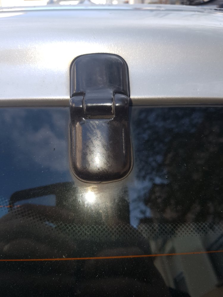

Je parle de ces charnières :
charniere D , ref 60 25 302 974 pour 36,37 euro HT
charniere G , ref 60 25 302 973 pour 36,37 euro HT
MErci !

Pourquoi en acheter d'autres, elles se refont très bien !
Un coup de gratouille, un coup de barbouille apprêt/peinture et hop nickel chrome. Sa refection date de 4 ans. Attention, isoler la charnière la pièce plastique noire sous elle. c'est elle qui corrode l'aluminium de la charnière avec le carbone noir qui sert à sa teinte. Surprenant mais réel, c'est à cause de sa résistivité insuffisante qui crée une l'electro érosion.

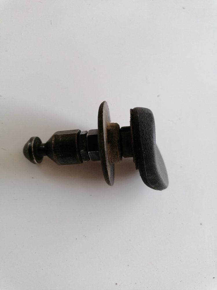

Par contre la poignée de verrouillage de la lunette était grippée et ça a pété.
Qui aurait la référence Renault svp?

Moi c'est le bitignot de verrouillage de la lunette qui m'intéresse, pour faire le verrouillage et aussi lever le lunette vers le haut!

Salut,lonsdalien a écrit : ↑06 févr. 2021, 18:37Moi c'est le bitignot de verrouillage de la lunette qui m'intéresse, pour faire le verrouillage et aussi lever le lunette vers le haut!
C'est ce que tu recherches ? A+

Oui exactement!chtimi73 a écrit : ↑07 févr. 2021, 13:35Salut,lonsdalien a écrit : ↑06 févr. 2021, 18:37
Si il se dévisse sans se péter, ça m'intéresse !

Salut,lonsdalien a écrit : ↑07 févr. 2021, 14:01Oui exactement!chtimi73 a écrit : ↑07 févr. 2021, 13:35Salut,lonsdalien a écrit : ↑06 févr. 2021, 18:37
La pièce est démontée et cela m'a pris.... 3mn
Pour la suite, en mp svp.
