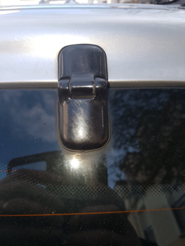

Hello,
J'ai pété ma lunette arrière.
Est ce que carglass ou autre fournisse avec les fixation charniere ou juste la lunette ?
ce serait l'occasion de les changer sans payer une blinde chez renault...
Je parle de ces charnières :
charniere D , ref 60 25 302 974 pour 36,37 euro HT
charniere G , ref 60 25 302 973 pour 36,37 euro HT
MErci !
MErci !
- Messages : 3856
Re: Remplacement charniere comprise dans brise de glasse lunette ?
Pourquoi en acheter d'autres, elles se refont très bien !
Un coup de gratouille, un coup de barbouille apprêt/peinture et hop nickel chrome. Sa refection date de 4 ans. Attention, isoler la charnière la pièce plastique noire sous elle. c'est elle qui corrode l'aluminium de la charnière avec le carbone noir qui sert à sa teinte. Surprenant mais réel, c'est à cause de sa résistivité insuffisante qui crée une l'electro érosion.
C'est pas la première fois que je le dis mais ça fait un bail.
ben celui de gauche est blanc et grince beaucoup, et celui de droite est pété !
- Messages : 3856
Il faut aller dans une casse auto, on en trouve encore et pas cher.

- Messages : 3856
2 charnières pour 10€ sans la vitre, mais elles étaient aussi corrodées comme toutes. J'avais un peu peur du résultat. Je voulais donc prendre mon temps pour polir l'aluminium et si besoin lisser au mastique de finition si l'érosion était trop importante.
La première peinture n'étais pas terrible, c'était mieux au deuxième coup (les poussières). Pendant ce temps je pouvais utiliser mon véhicule sans me poser de question.

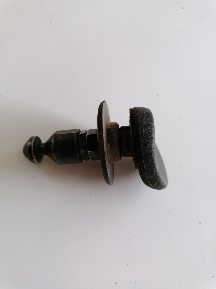

J'ai fini par trouver 2 charnières pour 10 euro.
Par contre la poignée de verrouillage de la lunette était grippée et ça a pété.
Qui aurait la référence Renault svp?

Re: Remplacement charniere comprise dans brise de glace lunette ?
Moi c'est le bitignot de verrouillage de la lunette qui m'intéresse, pour faire le verrouillage et aussi lever le lunette vers le haut!chtimi73 a écrit : 05 févr. 2021, 19:02 Bonjour
Vous parlez tous du petit joint qui est sur la lunette ouvrante ?
Il me semblait qu'il n'était pas indispensable (vu sur le forum me semble t-il)?
Après je dois avoir de disponible, lunette, charnières et autres éléments de la lunette arrière....

- Messages : 2437
- finition : 25 Th
- Année : 2011
Salut,lonsdalien a écrit : 06 févr. 2021, 18:37Moi c'est le bitignot de verrouillage de la lunette qui m'intéresse, pour faire le verrouillage et aussi lever le lunette vers le haut!chtimi73 a écrit : 05 févr. 2021, 19:02 Bonjour
C'est ce que tu recherches ? A+
lonsdalien
- Messages : 85
- Enregistré le : 25 févr. 2019, 09:29
- Modèle : [Espace III 2.0]
Oui exactement!chtimi73 a écrit : 07 févr. 2021, 13:35Salut,lonsdalien a écrit : 06 févr. 2021, 18:37chtimi73 a écrit : 05 févr. 2021, 19:02 Bonjour
Si il se dévisse sans se péter, ça m'intéresse !
- Messages : 2437
- finition : 25 Th
- Année : 2011
Salut,lonsdalien a écrit : 07 févr. 2021, 14:01Oui exactement!chtimi73 a écrit : 07 févr. 2021, 13:35Salut,lonsdalien a écrit : 06 févr. 2021, 18:37
La pièce est démontée et cela m'a pris.... 3mn
Pour la suite, en mp svp.
