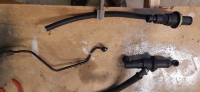

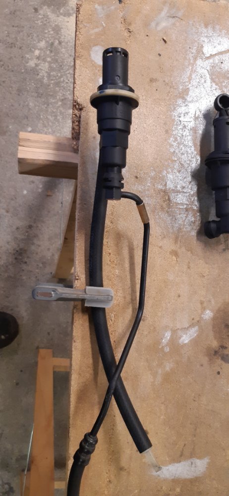

Comme beaucoup, j'ai eu le problème de l'émetteur sur un DT de fin 99, soit l'émetteur du DCI !
J'ai acheté la référence LUK 511001310 ici : https://www.amazon.fr/gp/product/B00AJY ... UTF8&psc=1.
A l'origine pour une Laguna 1, mon choix s'est orienté sur celui-ci car le récepteur est le même, donc volume d'huile identique, et surtout il est encore disponible.
Par contre, ça nécessite un peu d' adaptation du tuyau vers le récepteur, car la sortie est horizontale ...
De plus, le tuyau vers le bocal (commun au frein chez moi) ne sort pas à la vertical car il toucherai le mastervac, il est donc à 90. Il est également à rallonger.
C'est une opération que j'ai réalisé sans le moteur dans le compartiment... donc avec de la place (enfin...un peu plus qu'avec le moteur !!)
Pour info, le piston est exactement le même, mais pas la biellette, et le tout peut être interchangeable.
Je ne peux pas encore valider la chose car j'ai quelques soucis pour purger le tout, mais je vous tiendrai au courant...

une question pratique :
j'étais habitué à voir les émetteurs d'embrayage et de frein fixés avec des écrous au travers de la cloison moteur,
mais comment ça tiens sur l'Espace, svp
Re: émetteur récepteur d'embrayage pour espace 3 2.2DT
Verrouillage 1/4 de tour de la baïonnette intégrée

merci beaucoup pour ta réponse pub2n
j'ai trouvé dans une casse un Espace 3 2.2 DT de 1997 dont l'émetteur et le récepteur avaient été changé, d'où ma question pour la dépose.
Prochaine étape, la pose sur mon camion

J'ai pas envie de faire une boulette ...
Question : Comment décrocher la pédale de l'émetteur afin de n'accéder qu'à l'émetteur de la commande d'embrayage ?
Je ne vois pas trop comment
A la casse, ils n'ont pas encore monté le donneur d'organes sur le pont, donc toujours en attente de ce côté.
Par contre, je viens d'accéder à l'émetteur sur mon camion, côté habitacle comme m'avait dit camion rouge (Dan)

Je viens de désolidariser la pédale de l'émetteur :
Pour sortir la rotule de son logement, j'ai positionné le bout d'un tournevis plat moyen contre la partie de l'émetteur puis ai tapé horizontalement vers la gauche sur le manche du tournevis.
C'est venu très facilement.
J'aurai pu utiliser un bout de bois à la place du tournevis, ça aurait pas laissé de marque sur l'émetteur.
Comme vous le voyez, j'ai fait de la place pour accéder facilement à l'émetteur, je ne peux pas trop me faufiler comme une anguille
Reste à sortir l'émetteur.
Je dois le faire pivoter dans quel sens pour le débloquer de son logement ?
A+ et merci d'avance
