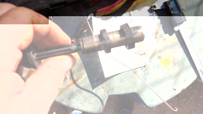

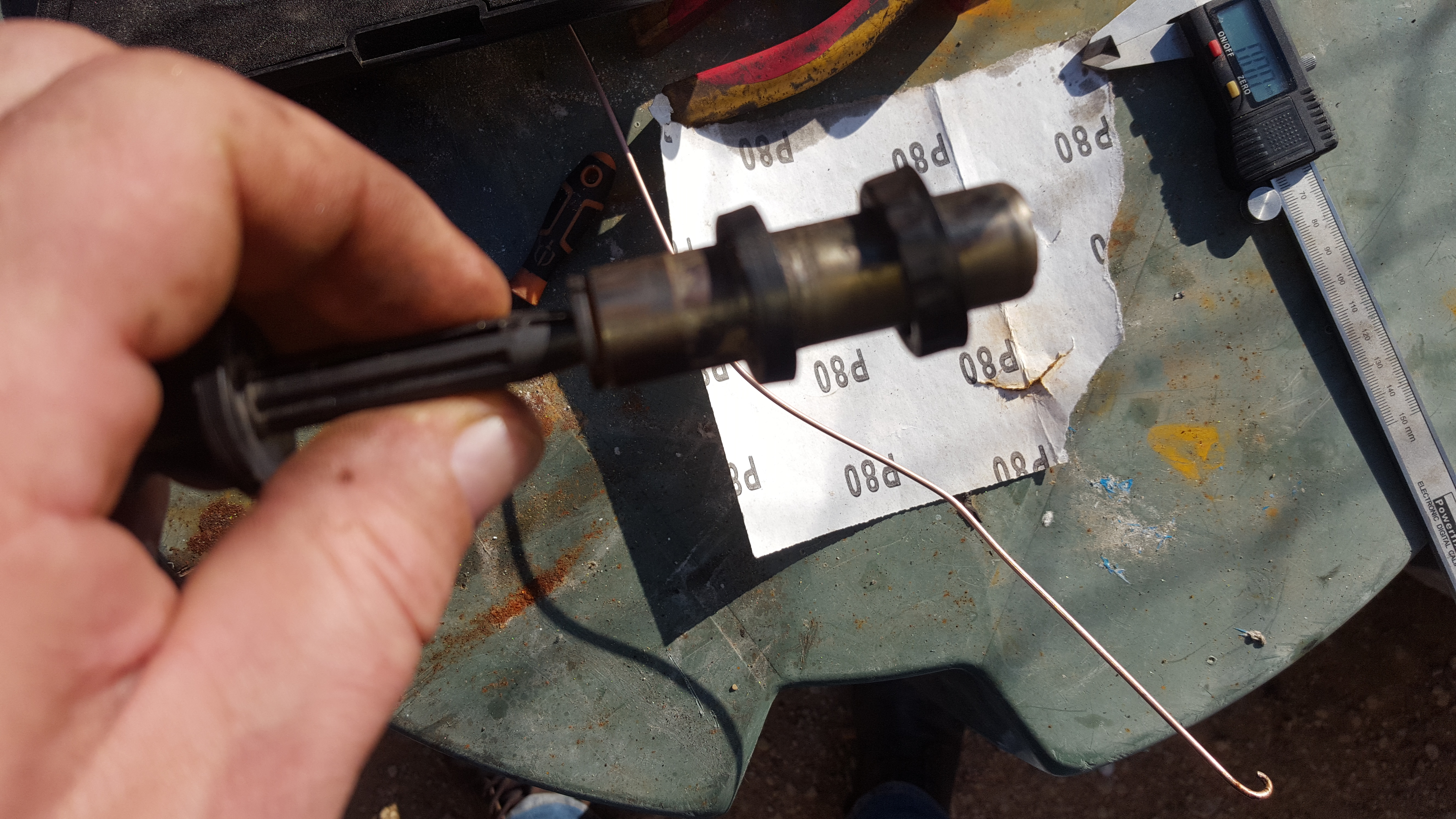

Si j'ai bien suivi il achète un émetteur de laguna ou de mégane je ne sais plus... il l'ouvre et il récupère les 2 joints et le cylindre qui sont identiques.....
En suite il ouvre le corps de celui a réparer, il place les deux joints et le piston, et il recolle tout avec une nouvelle colle ultra résistante.
C'est en cours de test sur un Avantime.
Si c'est bon ce sera sous la forme d'échange standard.
Chut..... je n'ai rien dit.

Ben moi j'ai sorti les joints sans ouvrir l’émetteur (d'un dci ou td de 2000
butée interne) nananère
Ils embauchent ? Dan a une commande avec récepteur externe .

D'après eux, les sortir sans démonter est sans problème..... puisqu'on les jette....
Le soucis serait de les remettre en place sans les abimer en les tordant pour les remettre en place....
Gare à celui qui parlera de vaseline
Peu être en les trempant dans de l'eau chaude pour les ramollir.....

Le truc c'est de le mètre au fond ( le joint)
