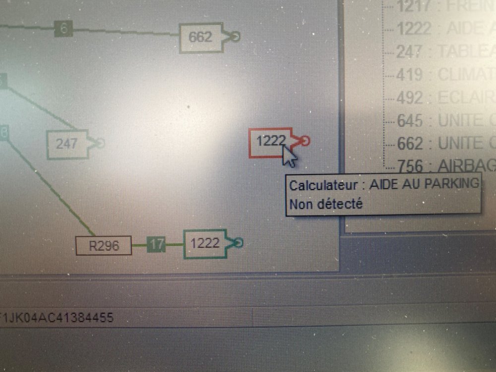

J'ai refais ces jours ci mon PC diag et j'ai testé si clip fonctionnait correctement. J'ai remarqué en faisant le scan qu'un calculateur (1222) d'aide au stationnement ne répondait pas.
Avez vous une piste pour me guider?
Merci à vous
le calculateur non reconnu est le 1222
En résumé Aide au parking calculateur non detecté mais aide au parking CAN ok

Je mets une photo qui sera plus parlante (on y voit le 1222 en vert et en rouge)

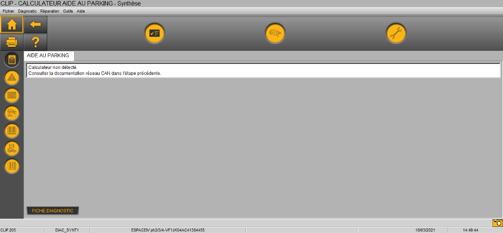

je ne peux pas vu qu'il n'est pas reconnu

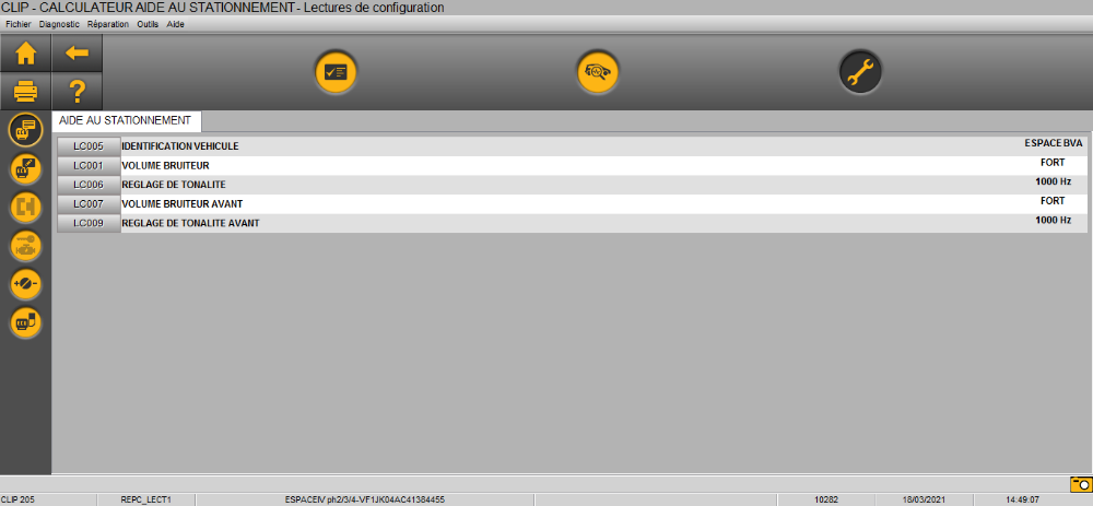

je vais retourner dans clip, j'ai vu qu'il était possible d'augmenter le son du buzzer.
Quand j'avais acheté le véhicule j'avais un capteur hs et j'avais un message au TDB. Là rien du tout
Voila une copie d'écran après avoir augmenté le son du buzzer Et là c'est quand j'essaie d'interroger le calculateur non reconnu

Re: Plus d'aide au stationnement
Quand je lance le scan des calculateurs j'ai celui de l'aide au parking qui est non reconnu.
Sur la photo plus haut, on voit 2 fois 1222 (1 fois en rouge et 1 fois en vert)
Quand je place la souris sur celui qui est rouge on voit calculateur non reconnu. Celui qui est en vert correspond à l'aide au stationnement CAN
J'ai pu modifier le volume du buzzer en allant sur aide au parking CAN.
Par contre quand j'essaie d'aller sur l'autre je me retrouve sur la copie d'écran que j'ai mis dans le post.
Est ce assez clair?
Je n'ai aucun message d'erreur au TDB et du coup j'aimerais savoir si ça vaut le coup de dépenser 40€ pour un calculateur si ça n'est pas la cause
De plus, j'ai toujours eu ce calculateur en rouge alors que l'aide fonctionnait
